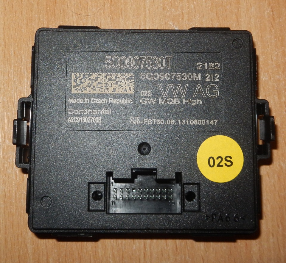

Первым был куплен на eBay новый гейтвей высокого уровня арт.5Q0 907 530 Т цена — 4200 руб.

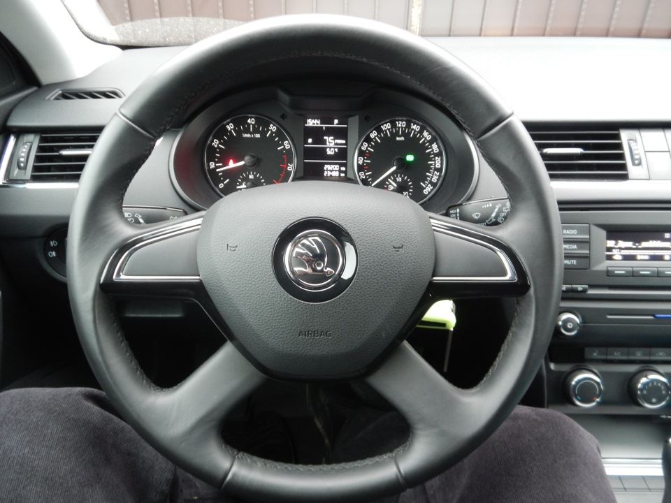

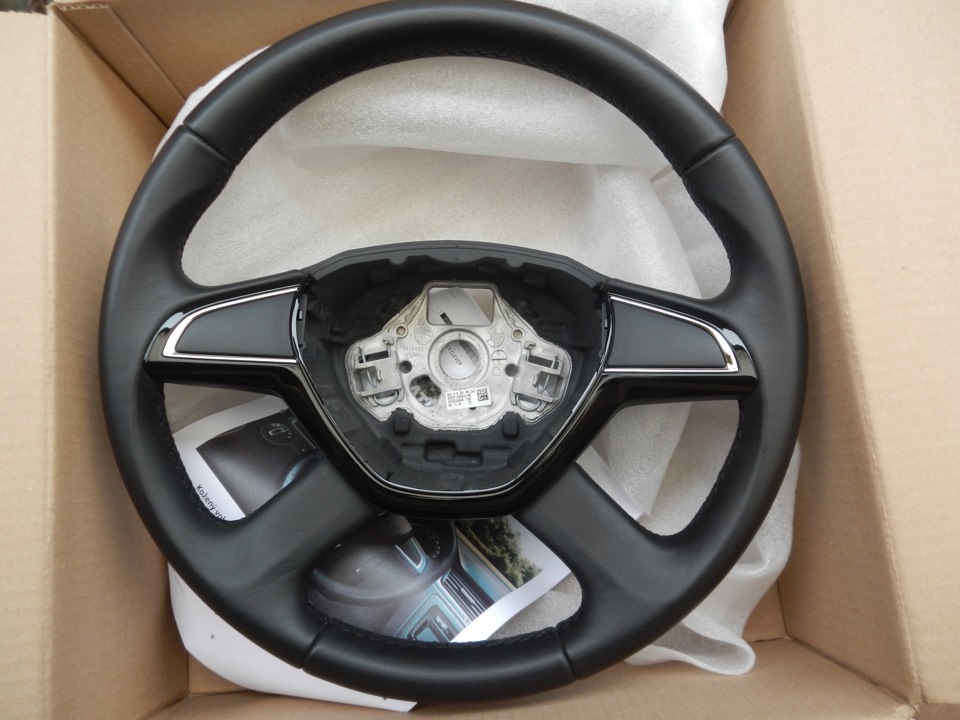

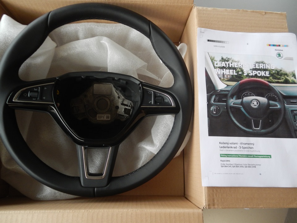

Руль менять не хотел, так как мой родной 4-х спицевый кожаный меня полностью устраивал, думал доставить отдельно кнопки и вопрос решен но не тут то было, кнопок отдельно по сносной цене не найти. И вообще какая то странная политика цен у ВАГа кнопки отдельно арт.5E0919719 WHS стоят 9000 руб. и руль 3-х спицевый гладкая кожа с кнопками арт. 5E0 064 241B CWE тоже стоит 9000 руб.
В итоге был куплен такой модный сейчас 3-х спицевый руль с кнопками без подушки

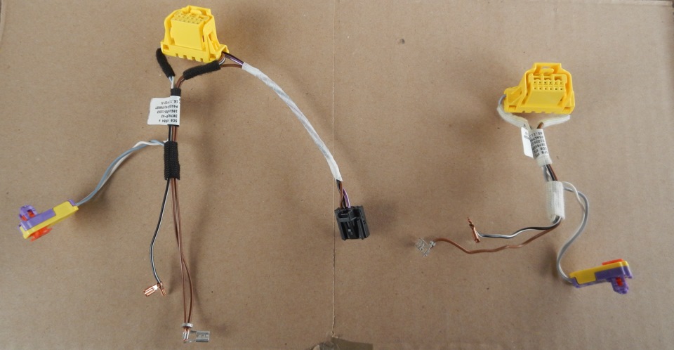

Так же в месте с рулем приобрел новый шлейф подушки с подключением для кнопок арт. 5E0 971 584A — 1900 руб.

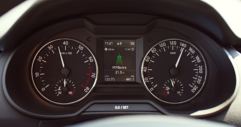

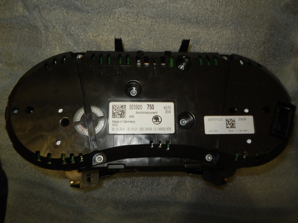

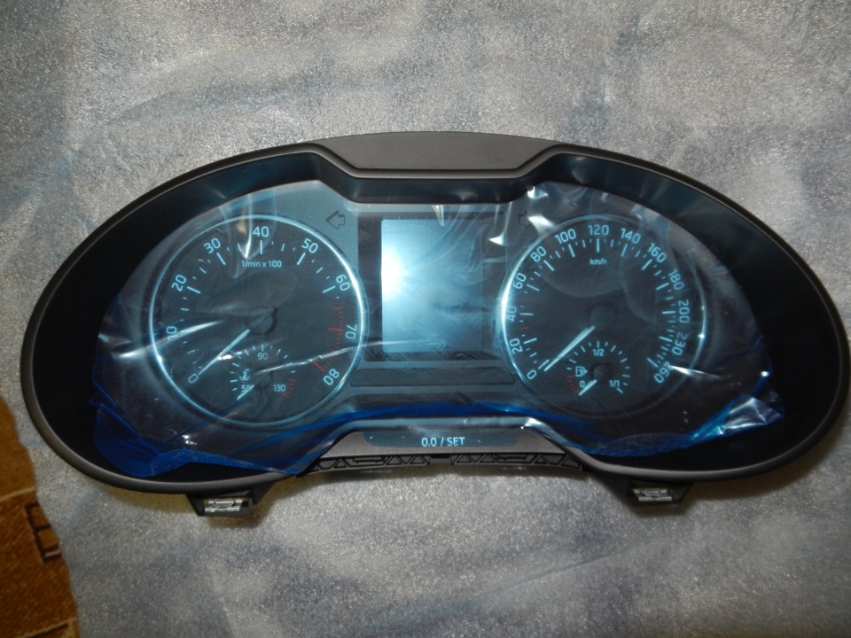

Поиски б.у. панели приборов с максидотом со схожим моему пробегом не увенчались успехом и я уже решил завязать с этим вопросом, как вдруг мне попался человек по имени Mkuklenkov который сделал мне ну очень заманчивое предложение на новую панель приборов с цветным максидотом, большое ему спасибо!
И так был куплен цветной максидот арт.5E0920750

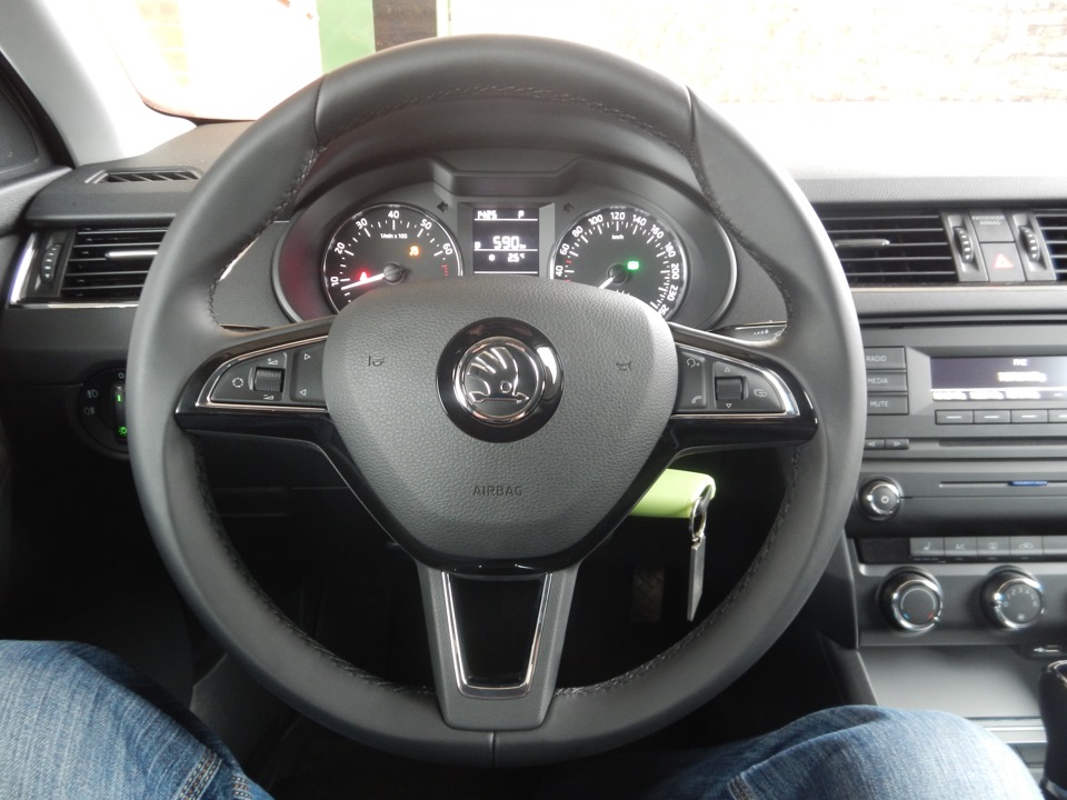

В настоящее время установлен только руль и шлейф подушки, естественно не кнопки, не их подсветка не работают без замены гейтвея.
Мой дилер где покупал машину и проходил ТО отказал мне напрочь в замене гейта и приборки, говорит что им запрещено вносить изменения в конструкцию автомобиля, так что в данный момент идет активный поиск адекватного диллера с онлайн одисом что бы запильть все остальное.

На счет 4-х спицевого, кожаного руля без кнопок(с заглушками), если он кому-то нужен, отдам за недорого по вопросам в личку! Продано

Привет, а как узнали что именно этот нужен, а то хотелось бы купить максимальный с датчиками и подогревом заднего дивана
Что именно вас интересует?
Как вы определили его маркировку и какие опции он поддерживает
X161TB
Хочу заказать комплект под адаптивный ксенон а там тоже датчики и этот блок…только за этот комплект без фар просят 530 баксов …а тут на эбей нашел такой как ваш и за 40 дол.и с последними буквами АС за 60 вот и ломаю голову…как его собрать все до кучи

А старый гейт какой у тебя был?(номер)
5Q0907530N

Какой же руль красивый)))жду пополнения семейной казны, тоже поставлю)
Да, с дилером не повезло. Скорее всего не умеют делать и заморачиваться не хотят
Я тоже так подумал! Уже другого нашел, говорят у них тоже запрет но мы все равно делаем.
Успехов в реализации тогда! ))
Спасибо!
А в чем соль цветного максидота кроме:
Цветных стрелок (если ещё у тебя навигация)
Снежинки синего цвета(при отрицательной температуре)
И красных капота/багажника/дверей при открытии
Что там еще цветного?
Да цель была на замену обычного символьного экрана на максидот, неважно цветной он или черно-белый.
Ааа.тогда ясно)))
а С ОБЫЧНОЙ ПАНЕЛЬЮ ПРИБОРОВ РУЛЬ ЧТО РАБОТАТЬ НЕ БУДЕТ?ЗАЧЕМ ИМЕННО МАКСИДОТ?
можно было переставить блок кнопок на свой руль и все. а мне больше нравится 4х спицевый руль.
Так где их взять то кнопки было отдельно?
я про то, что снял бы с руля и переставил. если тебе больше нравится 3х спицевый, то это сосем другое дело. я сегодня на али экспрессе встретил отдельные панельки с кнопками для руля. стоят в районе 4700.
Да не то что бы нравится, дело привычки. На алиэкспрессе я тоже находил там рейтинг у продавцов всех кто продает их нулевой, брать опасно
просто эти панельки 100% должны переставляться.
Да переставляются они 100%, найти их не так уж и легко
