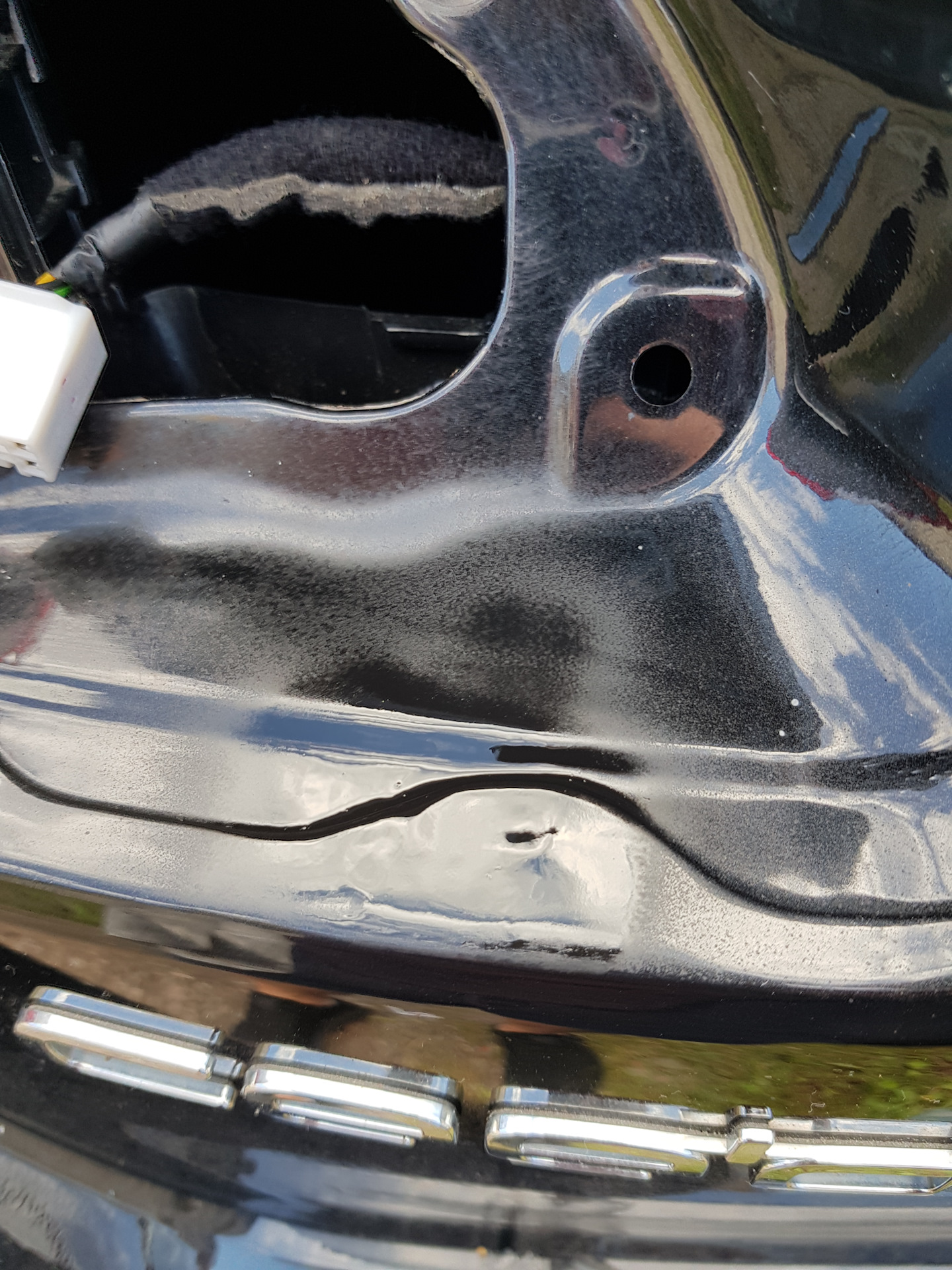

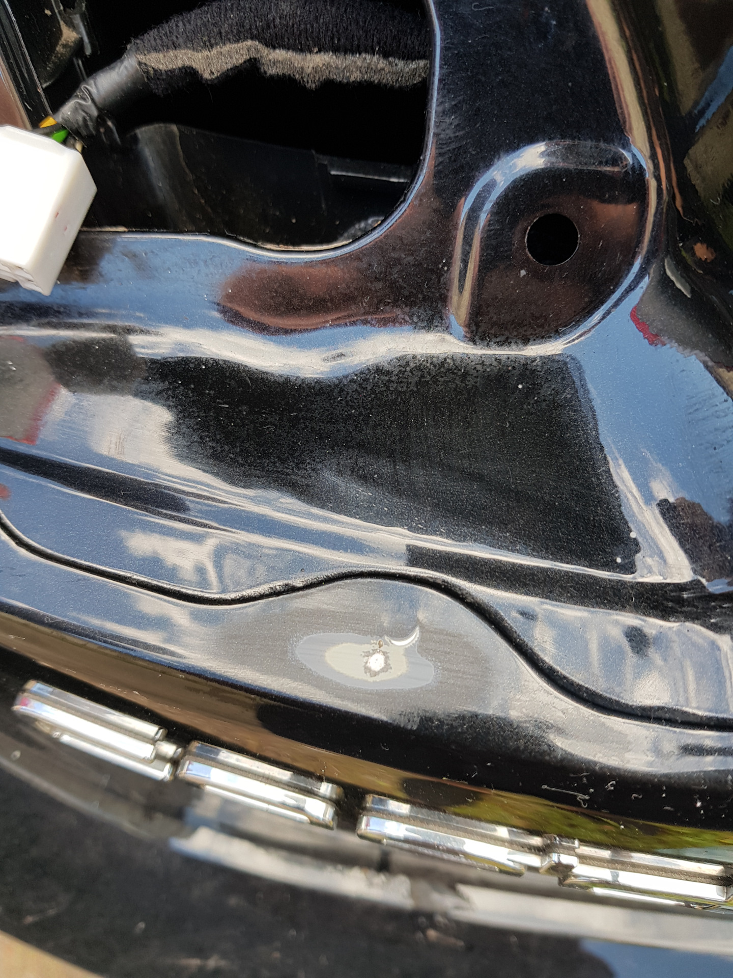

Пострадал от удара ноги в дорожном конфликте с гражданами из соседних республик, в составе из 4-ёх человек, нагло влезающих в ряд и откровенно не понимающих почему их в него не пускают, а потом резко напавших и далее отказавшихся проследовать в место проведения равной схватки 4 на 4. Как итог — вытянули без покраски, не совсем идеально конечно, но зато всего за 3000р., в г.Королёв, с помощью частного мастера. За контактом в ЛС
Далее не менее известная манипуляция была произведена так же самостоятельно по многочисленным инструкциям на Д2

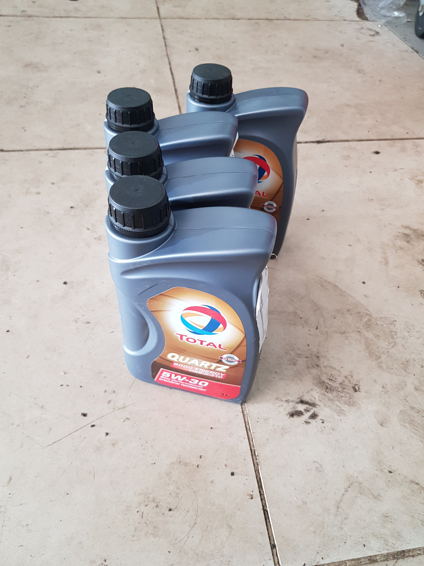

При переходе бренда на другую канистру везде отсутствовали 5-ти литровые бутылки, поэтому нашёл только в литровом объёме!

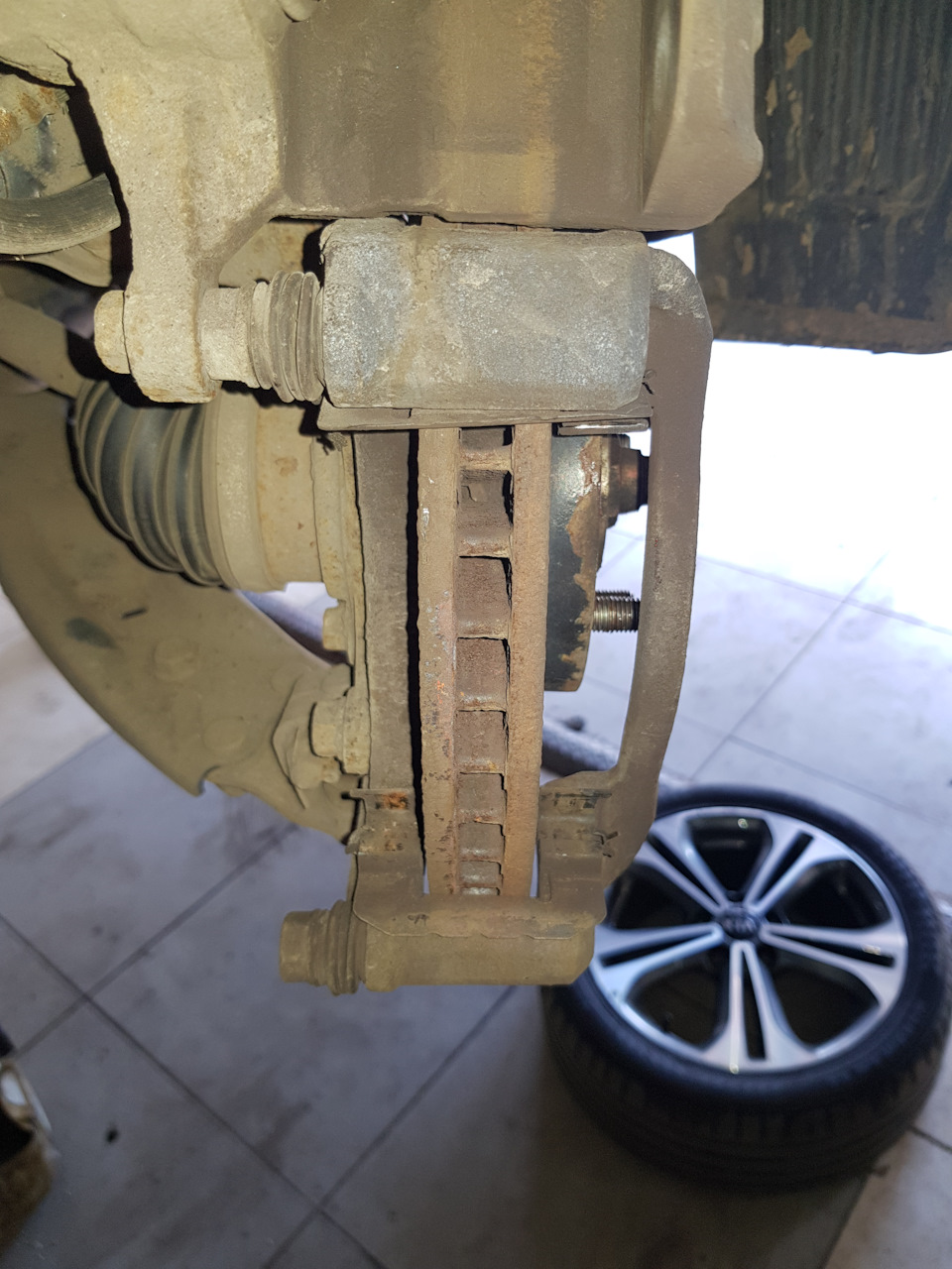

Было замечено, что после интенсивных торможений и перегрева механизма, каждое последующее нажатие на педаль тормоза сопровождалось неприятным шуршанием, виной которому было расширение скоб при нагревании и трение их об окалину!
Поэтому окалина была удалена и попутно смазаны все направляющие и даже зачищены колодки!

У тебя вроде уже должны подходить к концу переднее тормозные диски, судя по побегу
А их как замерять по остатку? Штангенциркулем? Я рассчитываю, что их хватит на 2 комплекта колодок, первый прошёл 50 000 км.
Им, вроде должно быть не меньше 21или22, у меня два комплекта колодок сточилось, но менял на 67, кстати вторые колодки ещё живы были

Что по маслу можешь сказать? Почему именно его выбрал? Почему не 20?
Оно рекомендовано Kia и заливается с завода, поэтому для полной гарантийности лью его, но и попутно изучив (3 года назад) форумы и тесты в интернете понял, что оно ничем не уступает именитым брендам, ну и в период эксплуатации ничего плохого замечено не было!
Так с завода заливается 5-20
