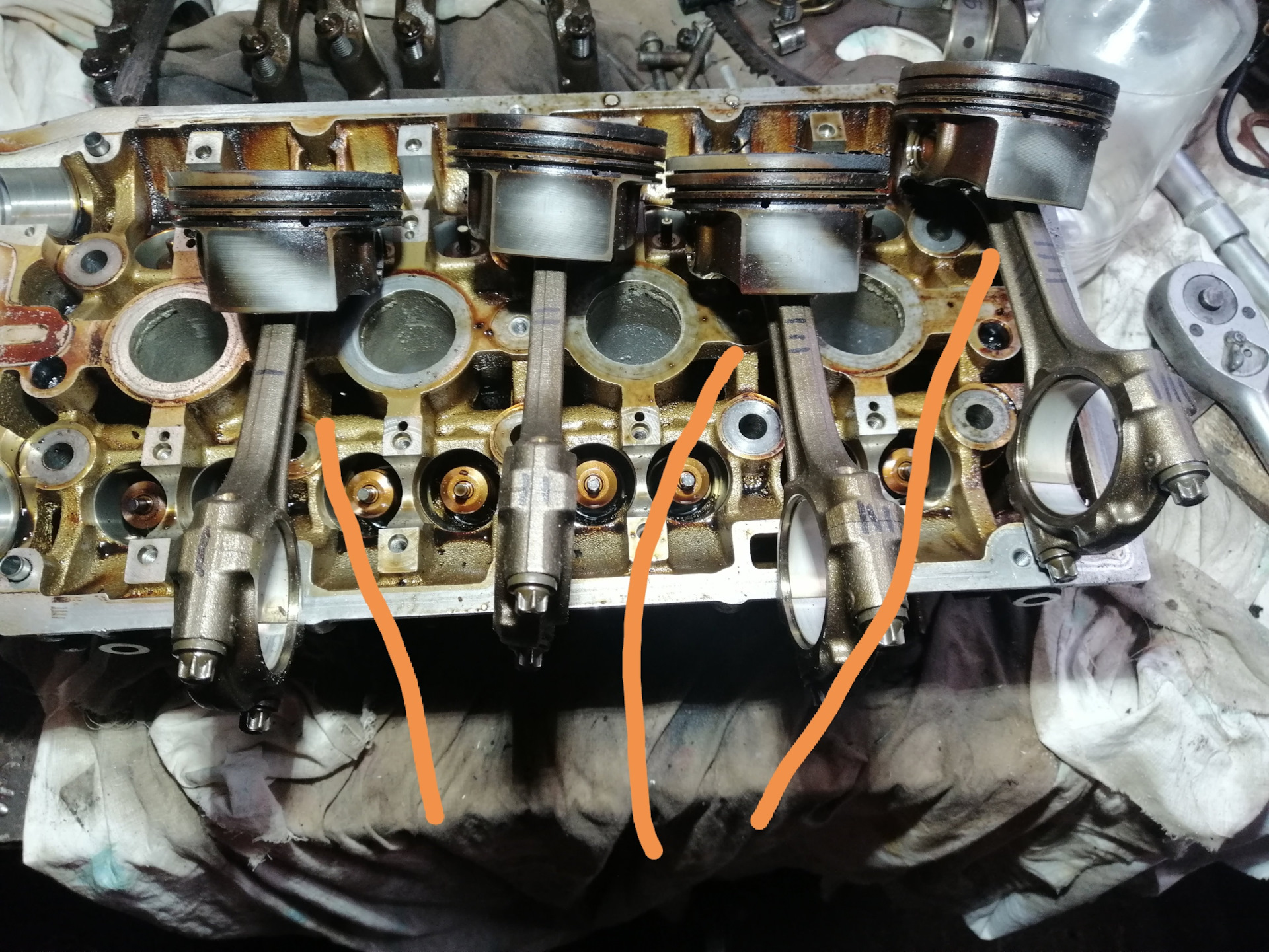

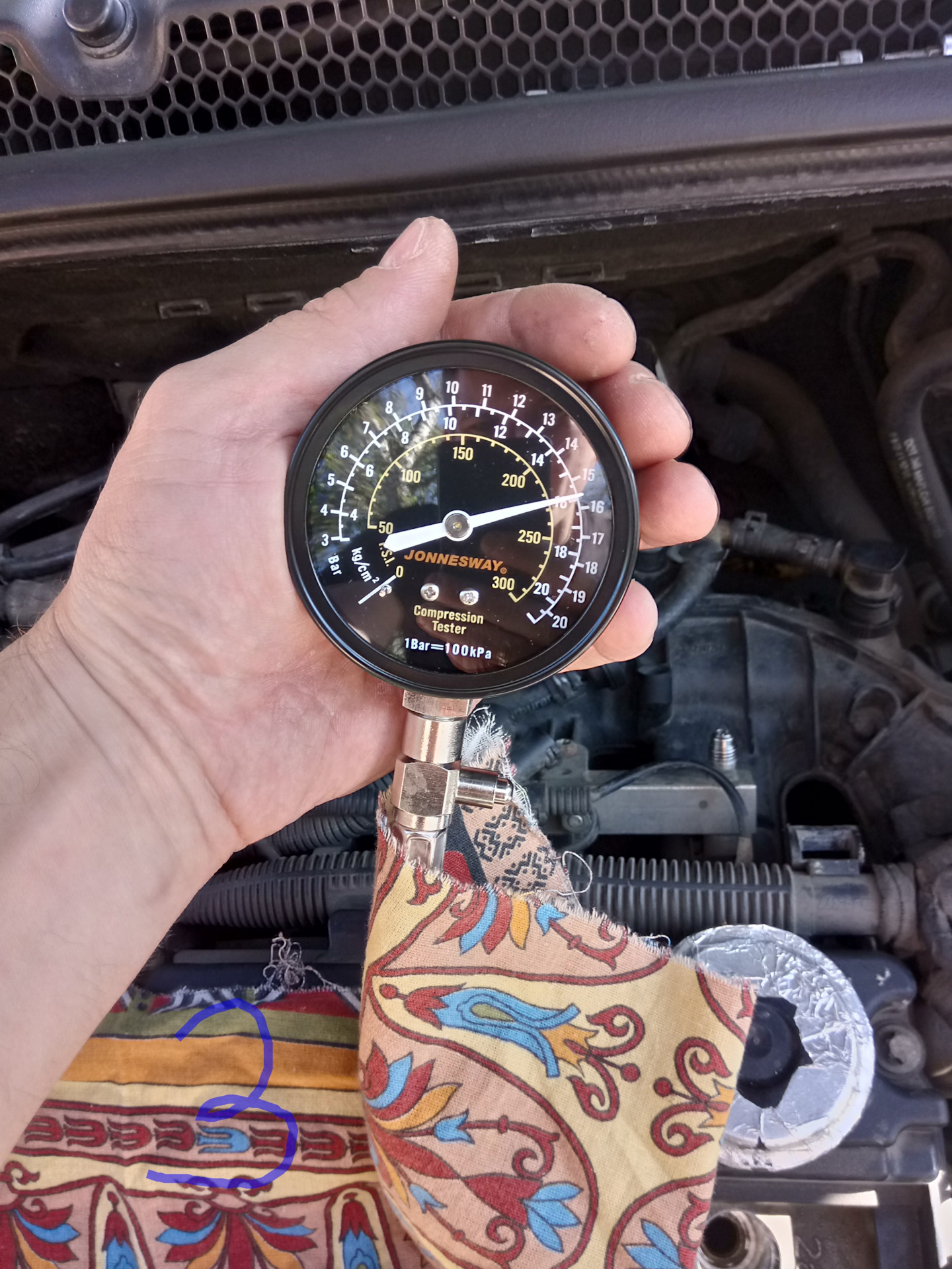

Пропала тяга, двиг. запускается не с первого раза. Обнаружил подтеки масла с патрубка на дросселе, глянул щуп — масло нет, 1/3 щупа. Вся задняя сторона двигателя от впускного коллектора вниз в масле, цилиндры — 1сухой, 2в масле, 3немного в масле, 4сильно в масле. Масло в дросселе, в воздушном патрубке на в ходе в турбину с возд. фильтра. Антифриз чистый в бачке, эмульсии не наблюдаю. Пару месяцев назад менял масло, все было сухо, цилиндры смотрел эндоскопом — было сухо. Работает ровно, не дымит расход бенз. в норме. Компрессию пока не мерил… Какие домыслы, ЕГР, кирдык поршню?

имхо 1,4 цилиндр наверное хана перегородкам, что нетипично для 1 и тпично для 4.
1-14
2-15,5
3-16
4-13
Дажеесли не так — всё равно разброс большой.

Дополнил фото, разберу двиг. отпишу.
Шатуны сразу смотри не гнутые ли… У меня было 3 погнутых…
С таким количеством масла в цилиндрах это реально… При этом и компрессия есть и заводится только расход масла…

Коммрессию глянь…
ЕГРа нет на этом двигателе. но есть мембрана квкг в клапанной крышке
Судя по последней свече… надо мерить компрессию
