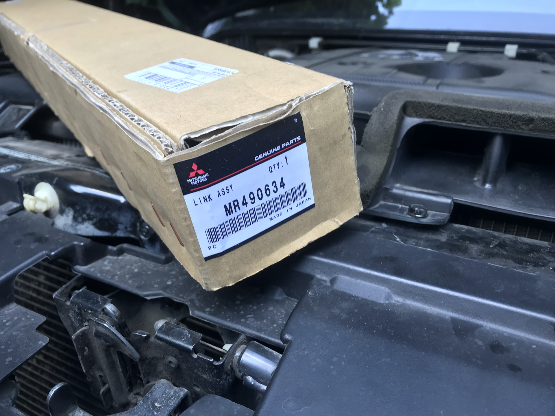

Наступили очередные выходные, а это значит настало время устранение очередной «болячки». В этот раз надоел люфт при работе дворников да и стал появляться скрип. При осмотре обнаружил что какой-то Кулибин уже пытался их лечить фото прилагаю
Вместо шарнира стояли болтики которые выработали в пластике отверстия из-за которых появился дикий люфт (всем кто так реанимирует трапецию просвещается, это ненадолго)
Итог один замена! Замена- оригинал
К трапеции докупил болты, потому как один обломил, два других поела коррозия с другой стороны идеально)))
Все собрал поставил как в лучших традициях))))😂 смазал болтики пушсалом.
Ну как то так, люфт конечно чуток остался но это я грешу на поводки, в скором времени и их ждёт замена! А так все огонь 🔥 работать стали мягче, без рывков и шума. Всем удачи ✌️!

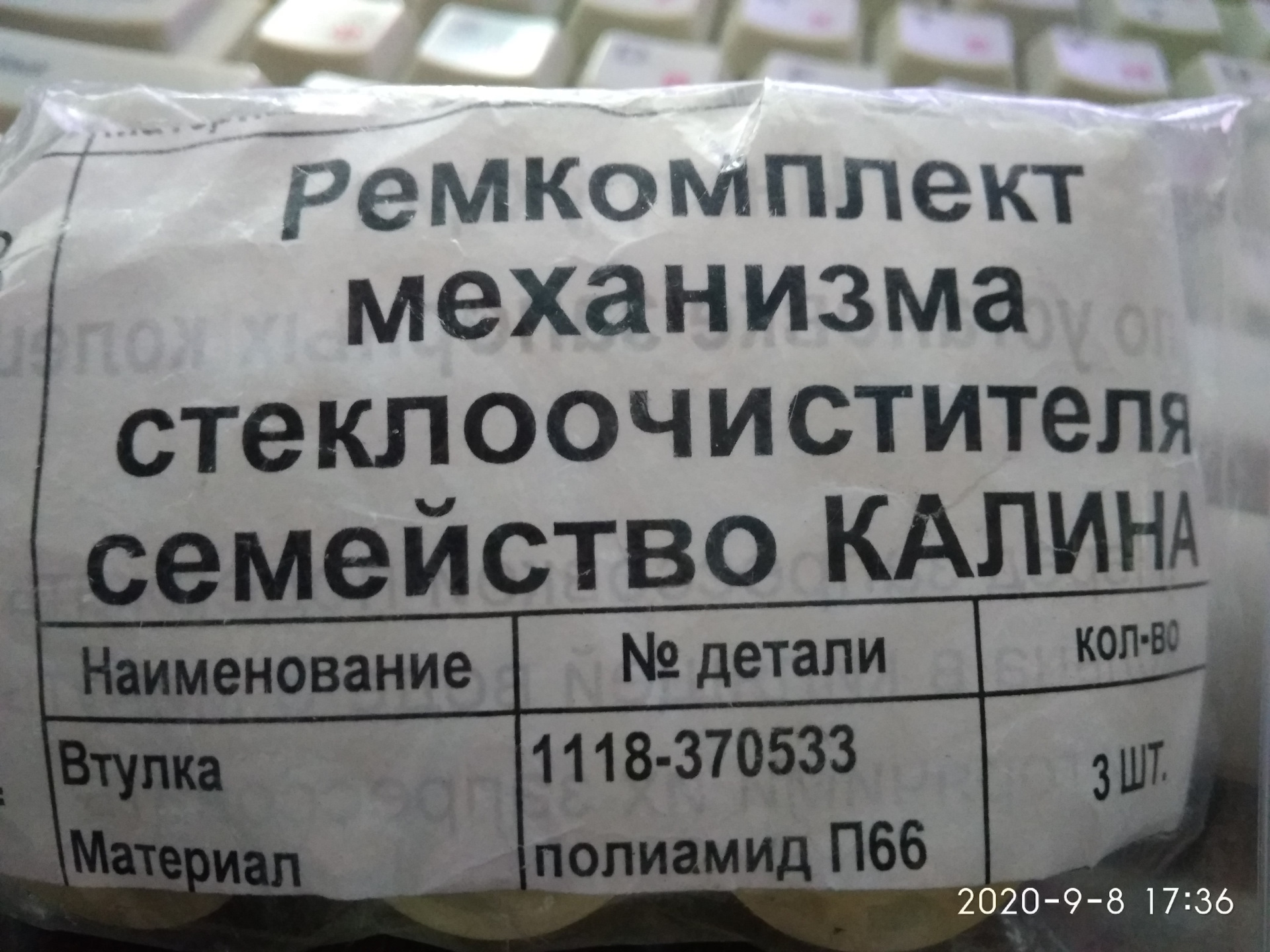

Ну не знаю даже как правильно. Я купил 2 ремкомплекта и за 1,5 часа (разбирая данный узел ВПЕРВЫЕ) получил фактически новую трапецию. Цена вопроса 140*2=280 рублей. Всё открутилось, ничего не сломал, хоть и криворукий.
А со старой трапецией что сделали
На металлолом отправилась
