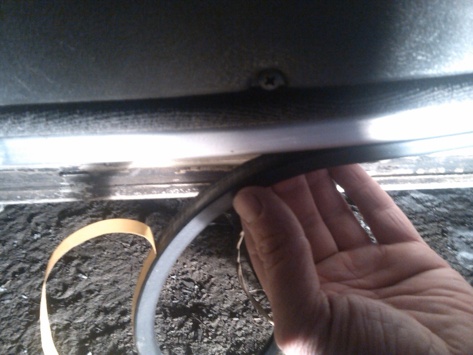

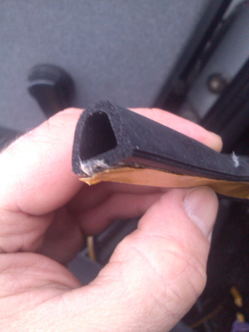

Может моя запись будет не нова, но я решился поделится опытом)всем вазоводам известна проблема: на высокой скорости, свист из под уплотнителя в районе рамки двери. Решил эту проблему кардинально.Много было опытов и мыслей по этому поводу, но я остановился на этом: пошел в строительный магазин, и опытным путем подобрал резинку нужного размера. Купил д-образный уплотнитель 14мм-ширина, 12мм-высота.По цене 55р за погонный метр.
прошу обратить внимание!в местах где касается концевик, упор двери и замок, надо делать пропуски, чтобы резинка не мешала.
Перед монтажём уплотнителя, место куда будем клеить резинку надо хорошенько обезжирить
и теперь об ощущениях…шума в разы стало меньше на скорости, не даром в иномарках двойной уплотнитель стоит.На одну заднюю дверь ушло в аккурат 3п\м, концы резинок желательно сразу проклеить супер клеем, если проклеивать как на фото, то прилегание происходит по всей плоскости, проверял: натирал мелом проёмы, закрывая и открывая дверь смотрел отпечатки мела на резине, прилегает везде.
двери закрываются нормально, по началу может быть конечно немного усилия, но потом всё применается и закрывается норм.
Ни сколько не жалею, меня устраивает!Если кому то будет полезна информация, буду рад!))))Всем бобра!))

Наверное, зимой снег не попадает где задние двери, за стойкой?) А то когда открываешь задн.боковую дверь, снег на сиденье падает со стоек. Если так, то дополнительным плюсом будет))
100 % ты уже их отклеил сам и выкинул! Задираются они и долго не живут! Передок установил от приоры полет нармуль
вот откуда такая уверенность?)))клеить надо норм чтобы уплотняла, но не задиралась, до сих пор катаюсь)а у приоры резинка полупластиковая, уж лучше родную новую поставить)а так рад за тебя, что полет нормальный)никого не уговариваю уплотнитель клеить, хочешь клей, хочешь нет.
Ну что, сколько протерпел уплотнитель?)))))
Ну ты спросил))уже авто 3 года владею, где таких проблем нет, а так два года держался как нефиг делать)пока не покрасил и продал
Ну зато получил ответ проверенный годами))
Идея отличная. Надо попробовать.
Со временем не отклеивается?
я попробовал и в итоге все выкинул
Работать будет без упора, на отрыв, думаю долго не проживет!
