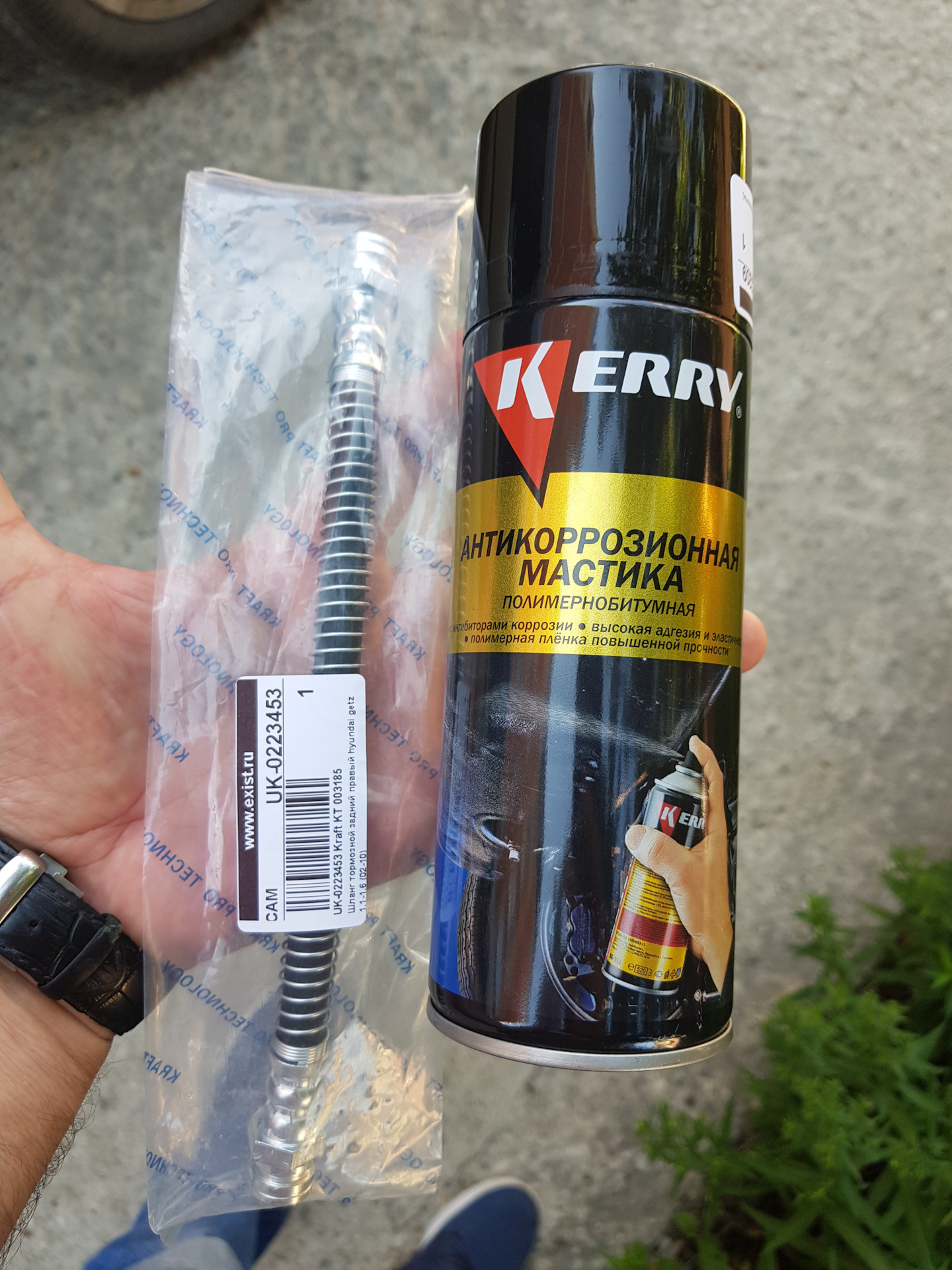

Решил все таки заменить шланг.
Мало ли вот так в нужный момент лопнет)))

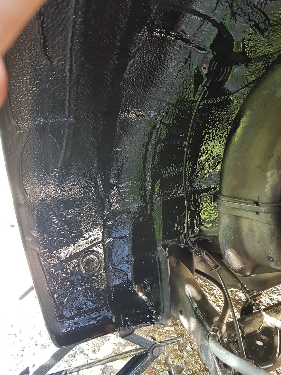

Заодно прикупил мастику и обработал в 2а слоя.
Ну на фото все хорошо видно.
Антикоррозийная битумная мастика (аэрозоль) 520 мл KR-955 — 186 руб
Шланг артикул KT003185 — 209 р.
Всё, что нужно было по машине сделал, остались сомнения по
-сцеплению ( выжимной по ходу надо менять скоро)
-очень волнует цепь. Когда её менять… или уж оставить это сл хозяину )))

Я обрабатывал арки мастикой БМП-3. ОТЛИЧНЫЙ результат! Наносил по 3 слоя на каждую арку, общая толщина вышла примерно около 3мм. Результат получился даже лучше, чем заводская обработка была!
Ну вот задок в 2а слоя сделал и нишу парогов, оставшееся отдал брату )
Болончика на сколько арок хватило?
Автокосметика Керри производит неплохой товар)

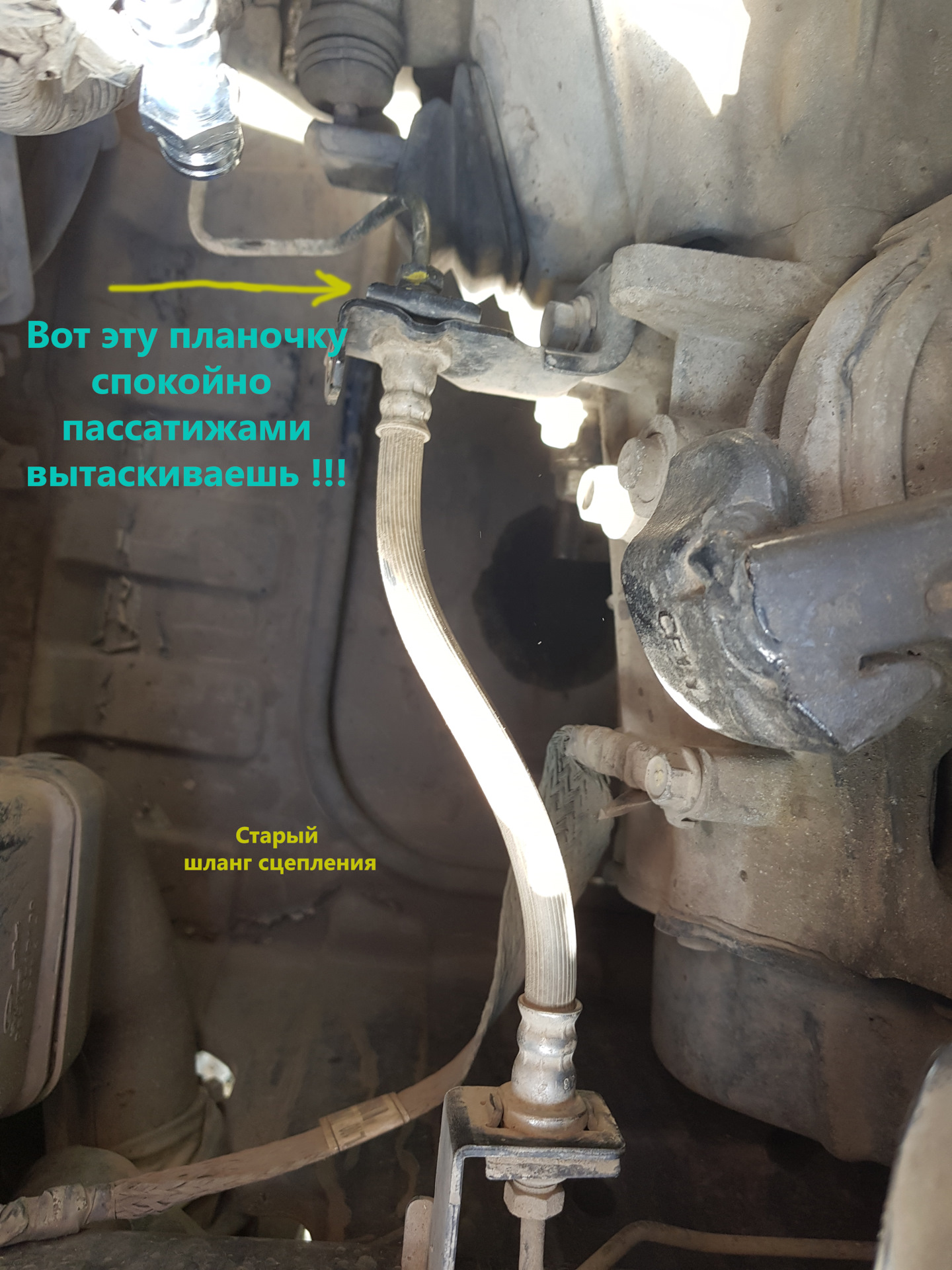

Про замену шланга поподробней можно(порядок действий)Такой же лежит, ждёт своего времени, пробег 142000
да там все быстро, открыть капот, снять возд.фильтр корпус, открутить шланг ( потребуется ключ 11й !)
заменить шланг, прокачать систему. У меня ушло мл 40-50 где то жидкости тормозной.
Прокачивал один?
Один! качнул раз 5, потом палку подставил на педаль…спустил, потом еще так раза 3 и всё !
А где спускать, на фотке стрелку изобрази пожалуйста
на фотке не видно. да там рядом, чуть левее, штуцер на 10 !
