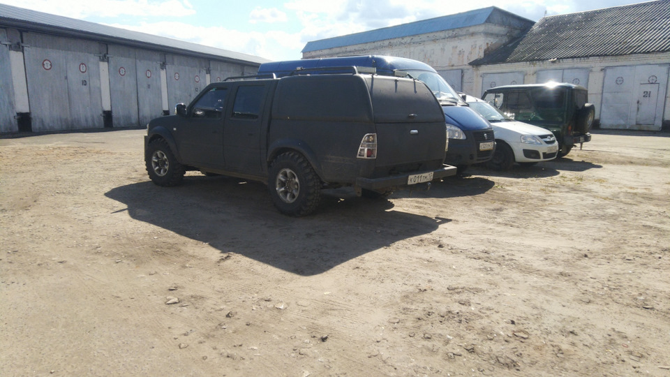

Форвард сафари 500, 2020 года выпуска, балансировка до 140 грамм на сторону, давление 2.0 едет по центральным шашкам + чуток боковые

А подскажите пожалуйста, какая разболтовка дисков у наших машин?
6х139.7

Но если ставить широкую резину, то брать с вылетом диски

Я у себя на диске нашел что вылет диска-10 а какой можно ещё поставить вылет что бы по шыре была база?
Можешь -20, -25, -30 главное чтоб с минусом

Можно было взять 33, но резать арки с порогами не хотелось)
А зачем арки резать?
Тк на морде лишних 200 + кг, то просела морда, можно закрутить торсионы, но их обломает 100% из за веса (на стоке ломает если по ямам скакать на выкрученных), остаётся только резка, резать только где порог у передних колес, остальное влезает

Родной дрыгатель их не потянет нормально, этот тянет, но +расход
Не знаю, сам на грязёвках езжу, плюс стабильно прицеп за собой таскаю, вполне родного движка хватает, тонну с тайги или с полей тащит, а больше мне и не надо. Пробег на данный момент почти 160 т. Из них половина, тайга, поля.
У меня родной дрыгло жрал, не ехал, сток, не шитый, ошибок не было, компрессия 11, вот мне и надоело и заменил на джей
У меня тоже не шитый, стоковый, но тянет нормально. Но у меня мой не нашей сборки, ввезёный, чистокровный китайчёнок.
Я как только его взял — в гору затяжную поднимался на 5 передаче, за спиной 800+ кг, полный салон, в этом году в туже гору пустой на 4й только
