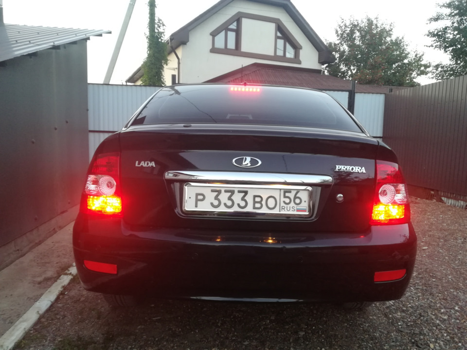

Много у кого на драйве видел данную доработку, не знаю почему но привлекла она меня.

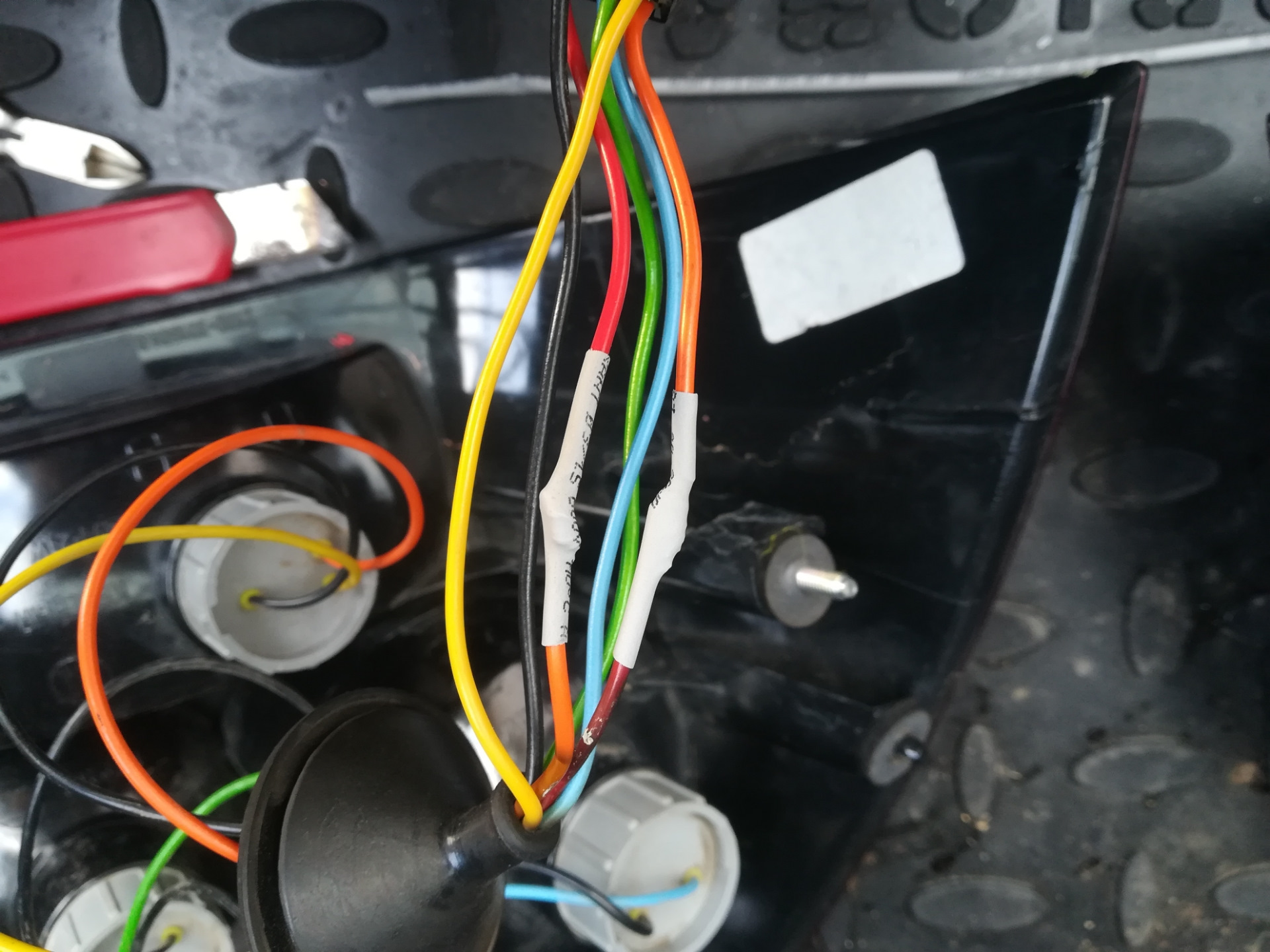

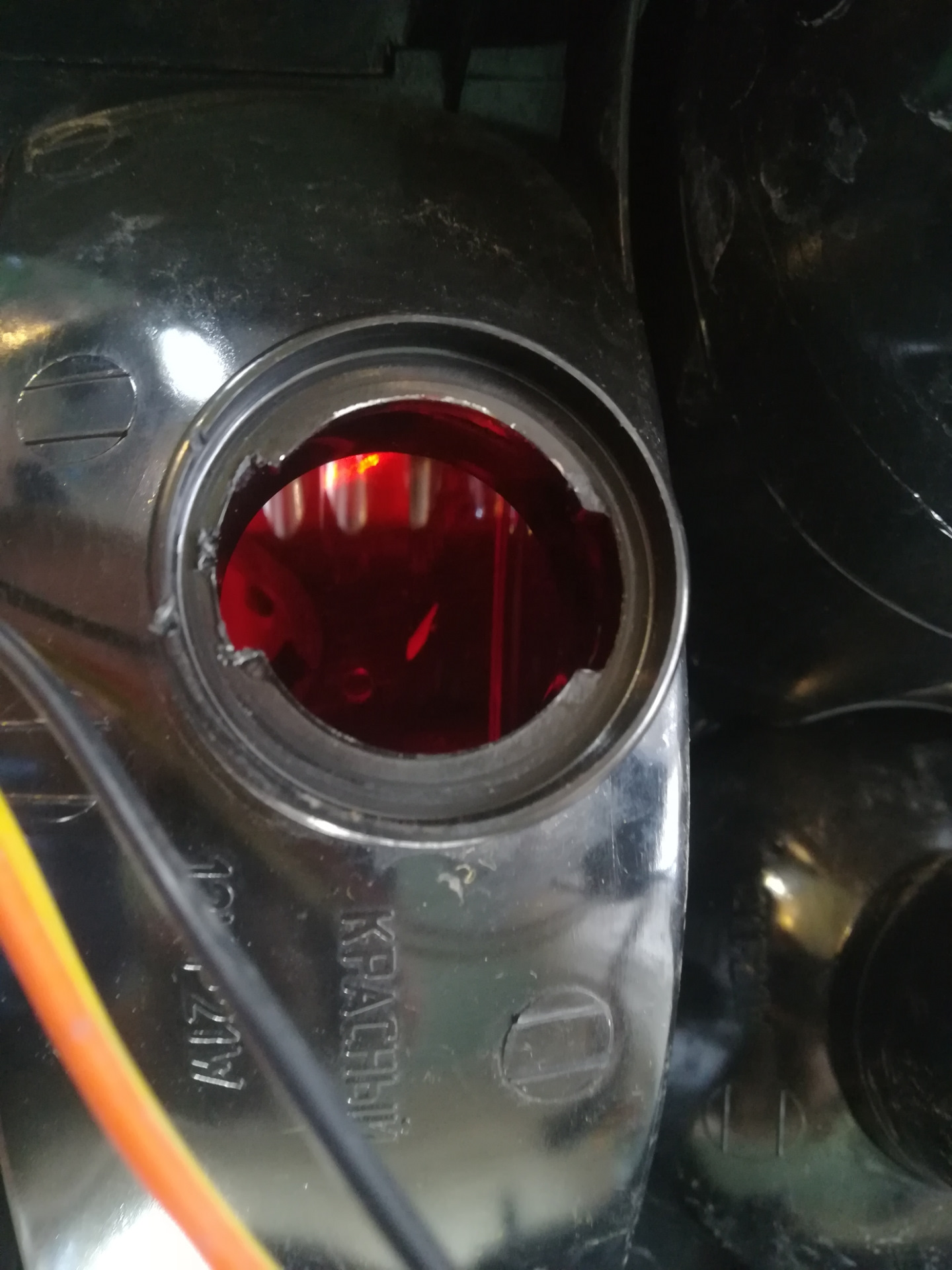

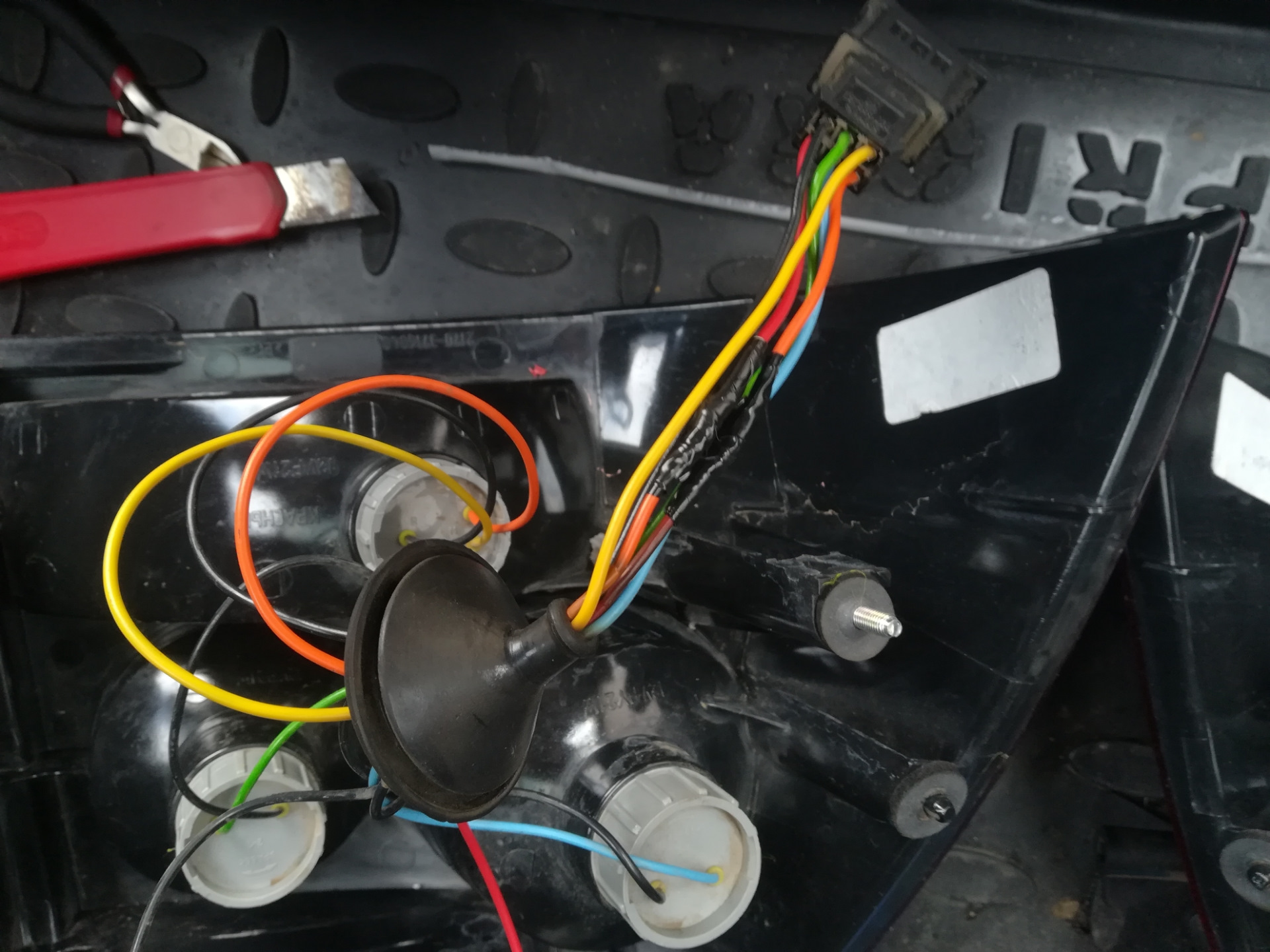

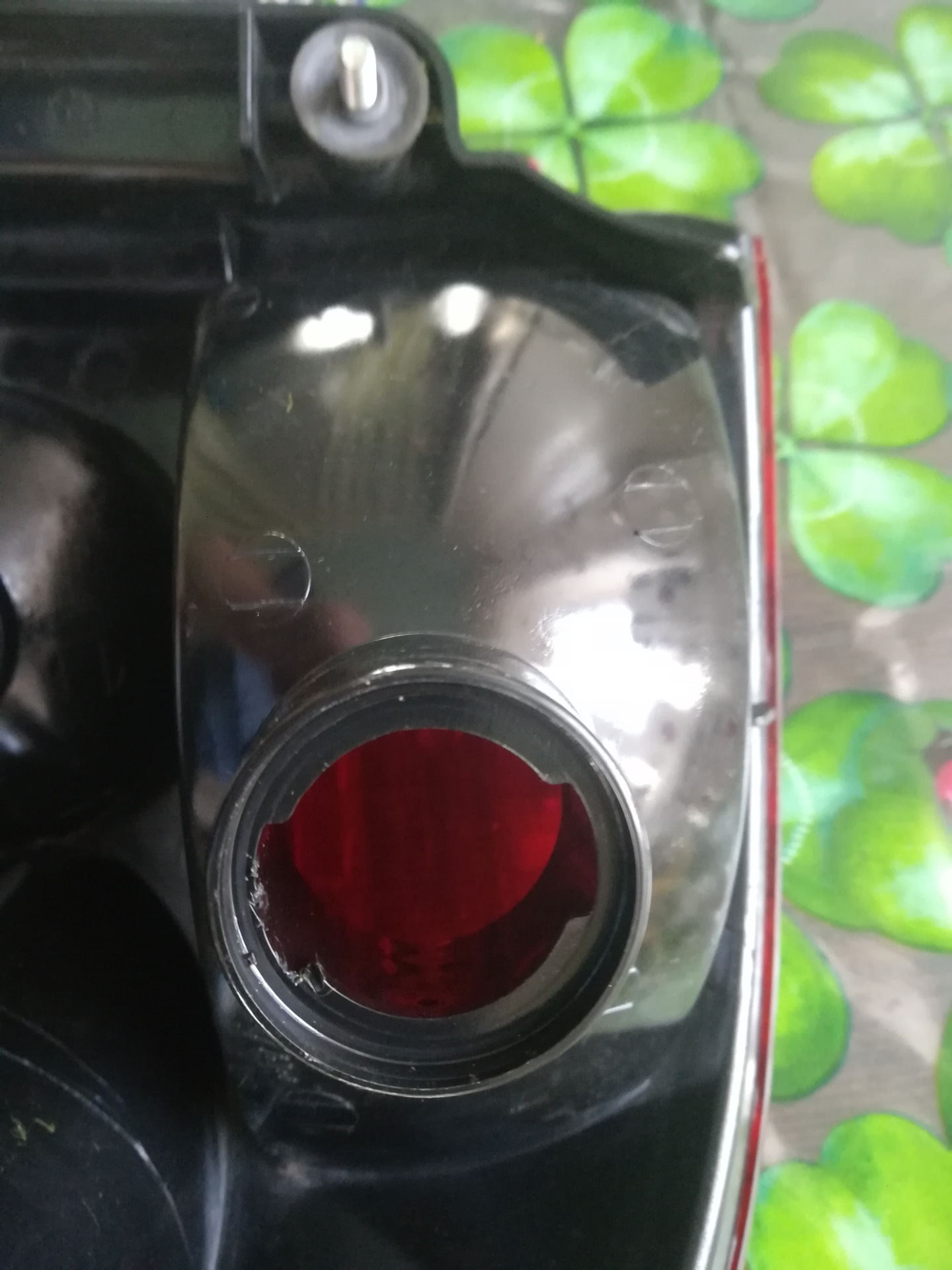

Делается всё просто : в фонаре меняем верхнюю и нижнюю секцию, для этого прорезаем лишнее в посадочном отверстии. Также необходимо поменять местами красный и оранжевый провод (перепиновать я не смог, поэтому отрезал, скрутил, посадил термоусадку, дополнительно изоленту)

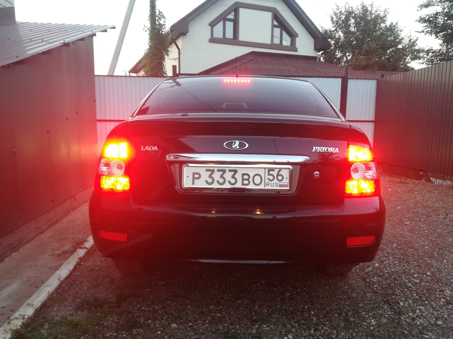

На выходе получаем:

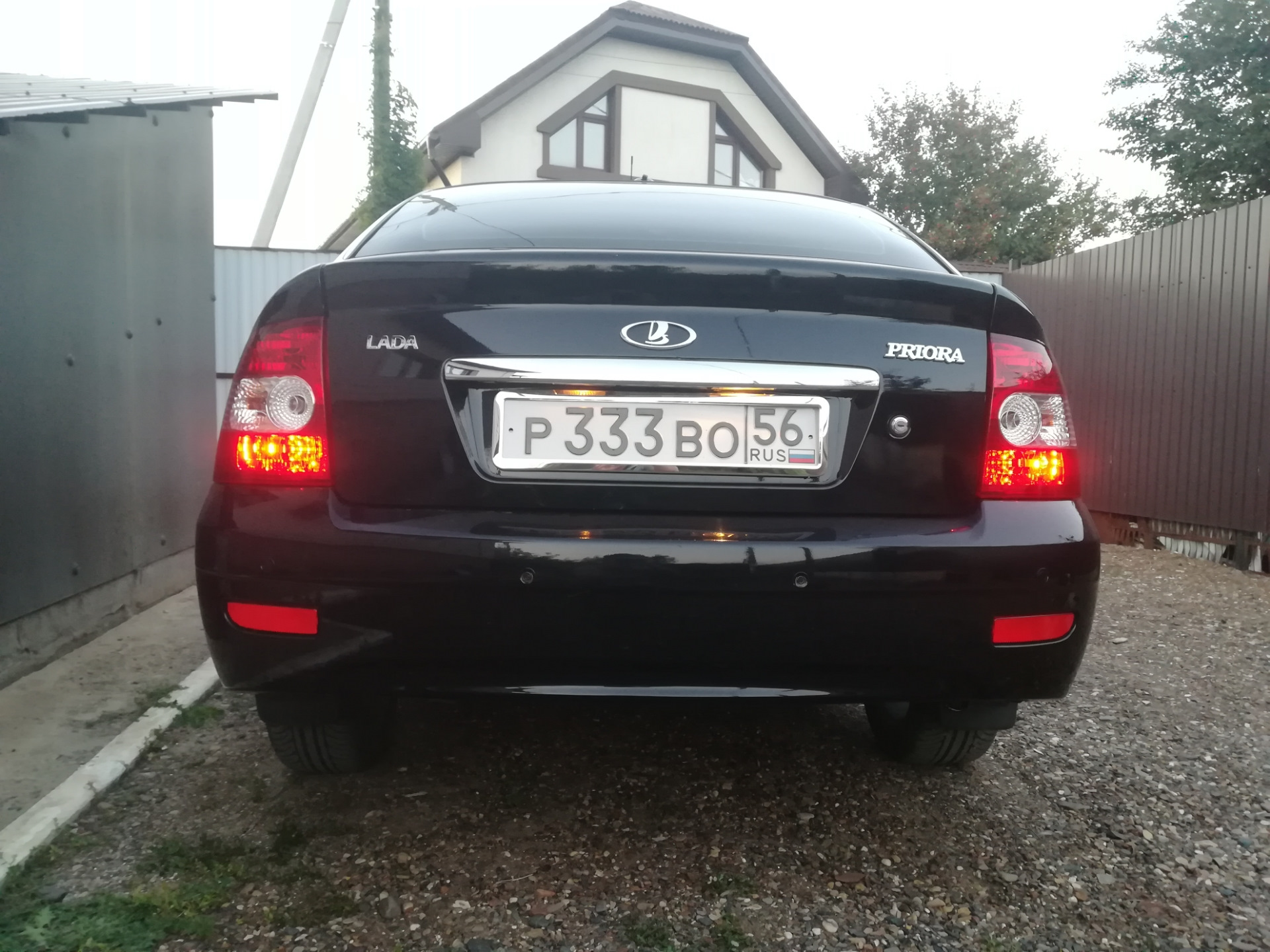

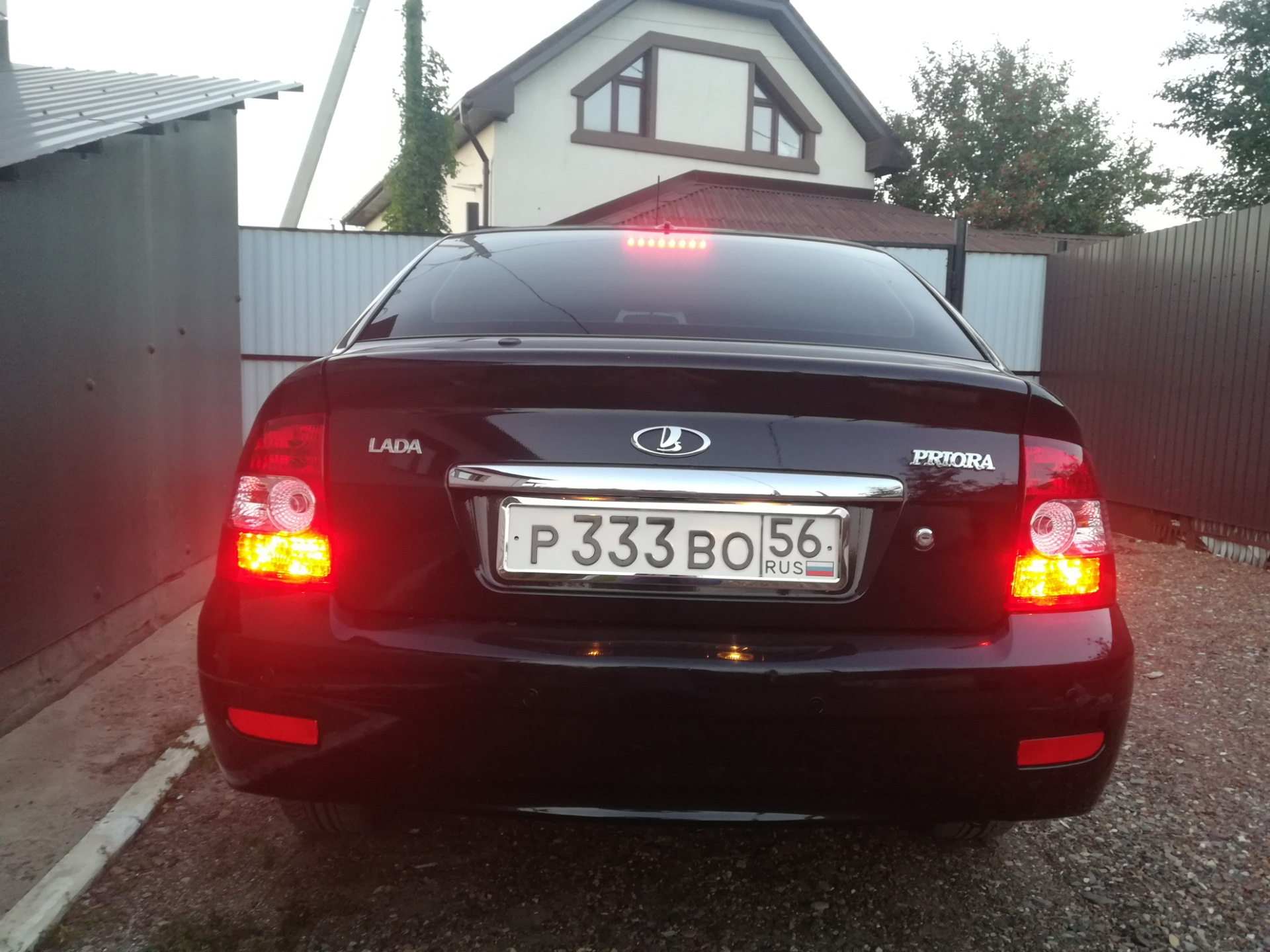

1- габарит теперь в нижней секции (слабое свечение в нижней секции)
2- стоп сигнал теперь совмещён с габаритом (яркое свечение в нижней секции)
3- задний противотуманный фонарь одиночно остался в верхней секции
Получилось как на диодных фонарях se приор (там тоже совмещеный габарит и стоп сигнал в нижней секции)
