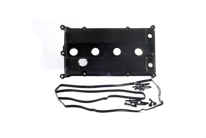

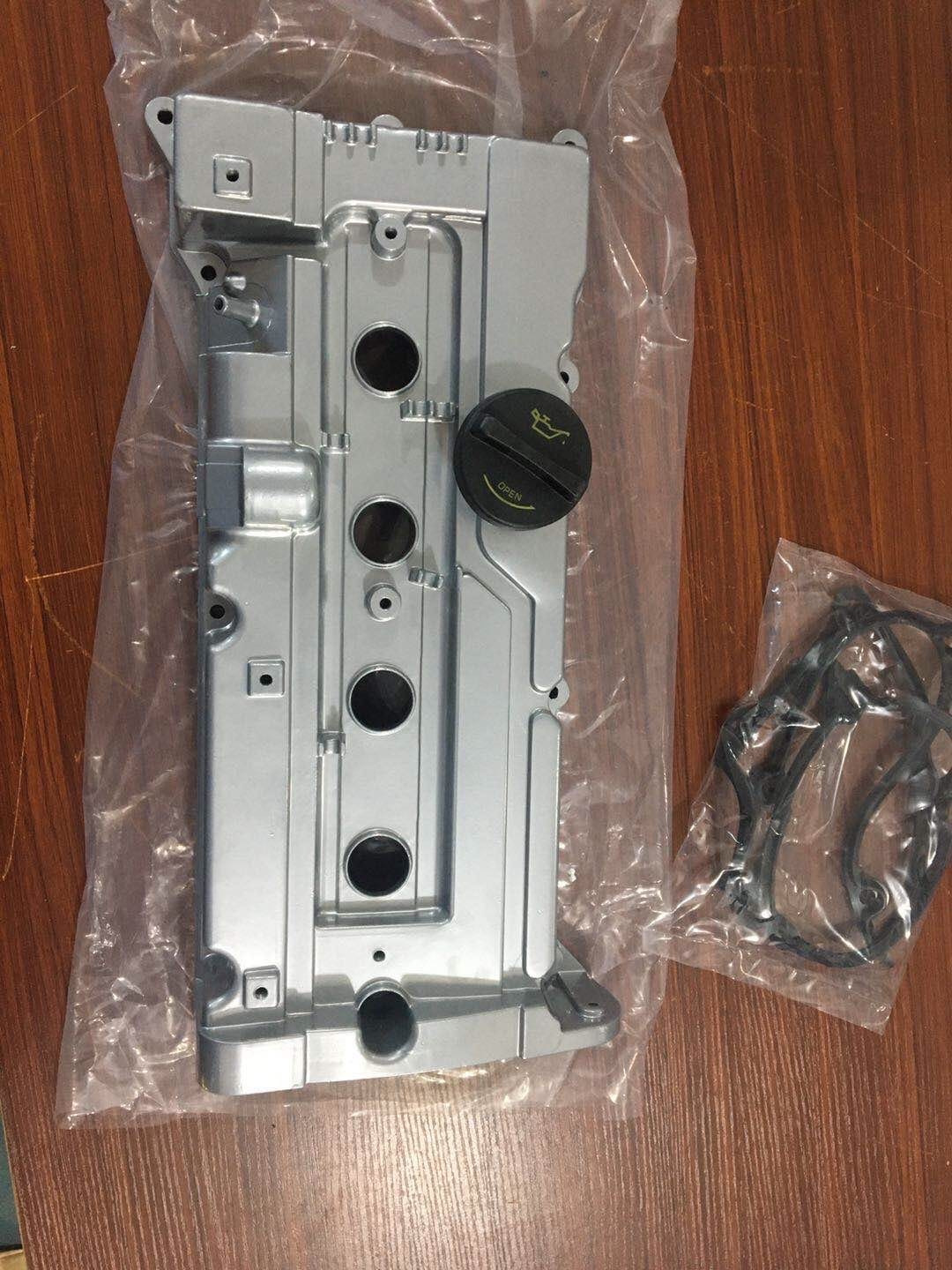

Ни для кого не секрет, что клапанная крышка подтекает, и это дело у каждого второго (может даже у каждого первого)! Это и понятно. Со временем, из-за температур ее перекашивает.
Есть выход — поставить новую КК, но какую? Неоригинал — не факт, что не кривая будет. Оригинал под партами:
— 2241026610
— 2241026635 стоит от 5500р.
Оказывается есть альтернативный вариант, который мне скинул вот буквально час назад gibi555 — это алюминиевая клапанная крышка!
Ее можно заказать для изготовления на заводе в Китае, но надо вот прям за кратчайшие сроки! И делать будет заказ один человек из Краснодара (ссылка).
Цена будет зависеть только от нашей заинтересованности данной КК:
— если наберем 50 человек — 4500р.;
— если наберем 100 человек — 4000р.;
— если же 200 человек — вообще 3600р!
Важно! 25 человек уже сделали заказ!
Важно! Никакой предоплаты нет! Просто пишем мне или Ване в личку и делаем предзаказ.
Я так же очень заинтересован в покупке такого варианта тюнинга/решения проблемы с подтеками. Эта крышка уже не треснет, не протечет. Больше не надо будет бояться за то что перетянете итд.

Я так понимаю по фото, втулки под болты там отсутствуют?
Я думаю да, нужны ли они при такой крышке?
Вот именно из них, я попал на крышку)))

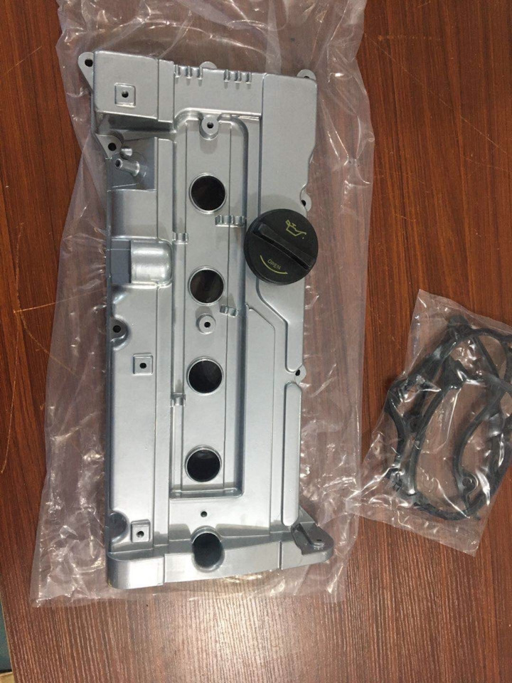

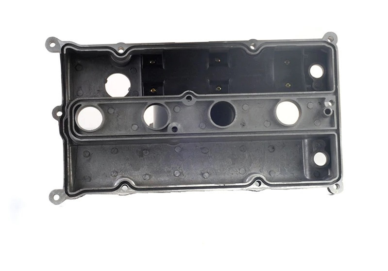

Что-то с бонками крепления тросика газа "не то". Их три, и они смещены.
Маслоотделитель суров. :-)
Прокладка в комплекте типа "ожерелье вокруг болтов". А канавка — не замкнута вокруг болтов.
Это то, что в глаза бросилось…

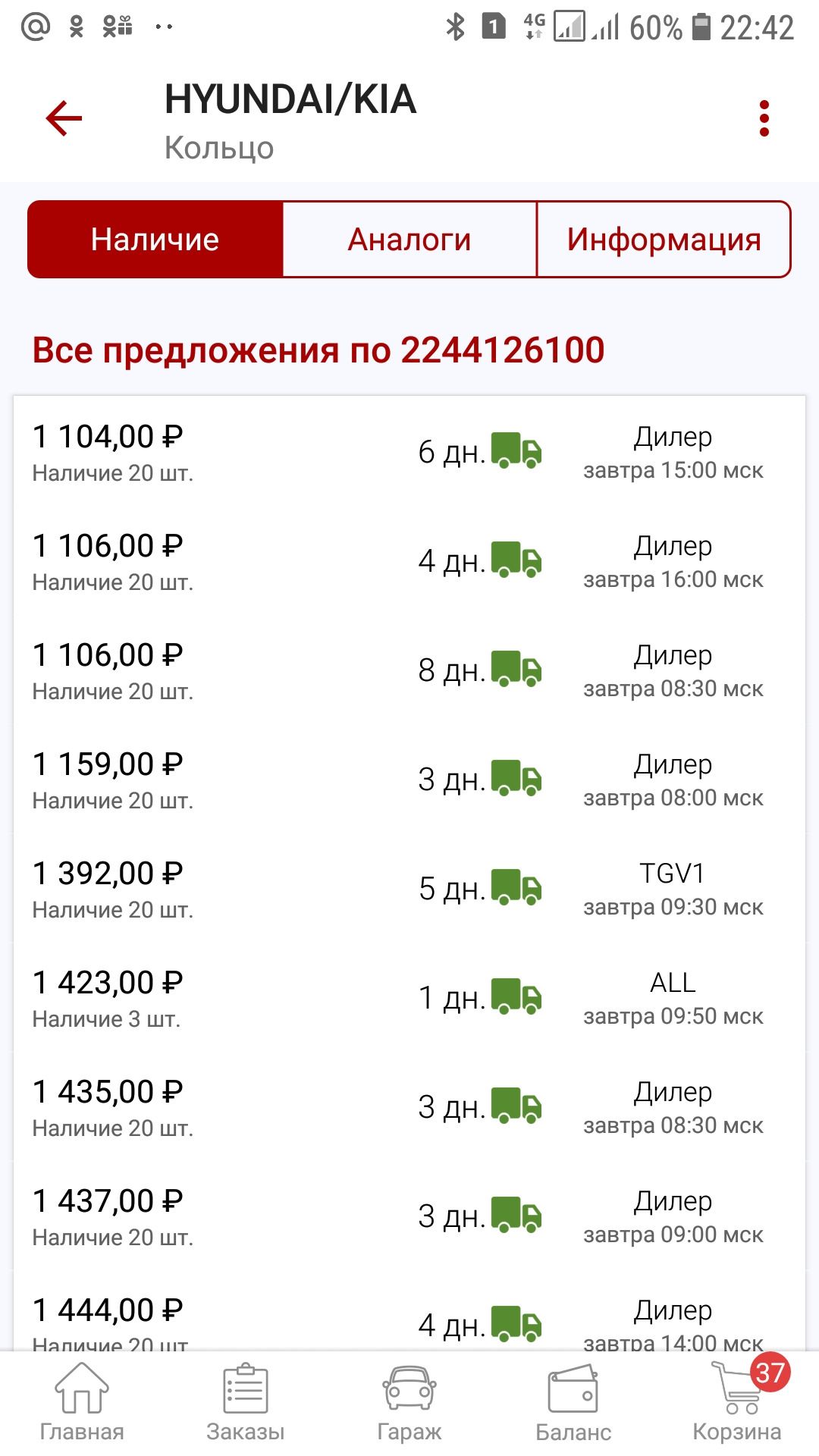

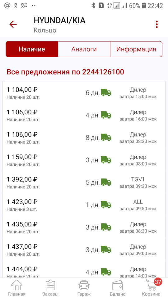

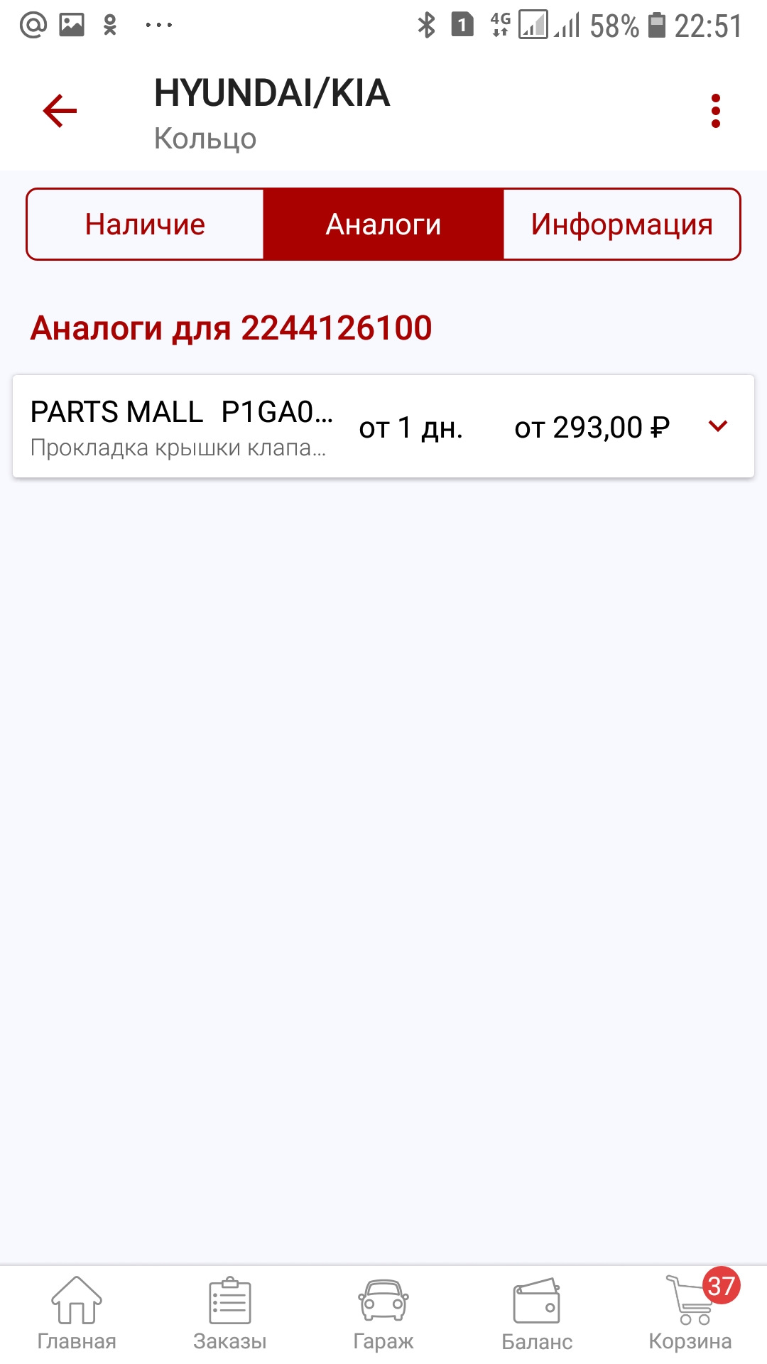

Крышка на фото под прокладку полумесецем. Это те которые на тагазе стали ставить китайские клапанные крышки с 2008г. Прокладка такая стоит от 1200руб. То что в комплекте с китая на свалку сразу. Так что еще плюс к цене прокладка. Моя 2008г но мне повезло. У меня старого образца которая стоит 450р. Х.з на счет такой прям такой беды как на лачети. У многих она потеет но не течет как на лачугах. Знакомый на гетс 300тыс проехал не течет и не потеет.
У меня старая тоже… Хм, неужели столько стоит прокалдка под китайскую КК?
Ну а нормальных аналогов что нет?
Нет. Только партс мал которая через месяц сопливит.
Хмм, неужели так плохо?(
Да. Увы. Покупаешь прокладку оригу за 1200 и герметик хороший типа перматекса или эрлинг и забываешь на пару лет.

Про качество Китая: Например прокладки клапанных крышек есть в Китае 3 основных вида. 30 руб, 110 руб, 250 руб. Первый тип из материала NBR, например как в России продают Parts-Mall, второй тип материал ACM, качество, как в оригинале, и третий тип это 100% силикон.
Как ты думаешь, какая прокладка лежит в комплекте, если уже сказал, что ее на свалку? Силикон, или может ACM, или NBR?
Что бы там не положили лучше только оригинал и виктор рейнз. Крышка то считай сделана по заказу в малых количествах. Кто будет заморачиваться о качестве. Это не завод конвеерный. Крышки которые стали делать в китаее после 2008 года отличаются и по качеству и по прокладке поэтому и текут.
Мда…ты прочитал через строчку, что я тебе написал?
Не ты, а вы. Мне зачем гадать что там лежит? NBR, ACM или силикон. Китай есть китай. Обьясните почему с 2008г двс стали собирать в китае и качество сборки упало до уровня как повезет. Почему на гетсе, рио корейской сборки такого гемора нет с прокладками?! Зачем ТАГАЗ изменил форму крышки?! ЮЯ знаю что люди ставят и то я ставил. Лучше оригинала нет. Промазать заглушки и крышку сальника распреда хорошим герметиком и чего течь не будет. Есть еще схема затяжки крышки которые многие принебрегают.
Товарищ профессор и экстрасенс, а Вы не гадайте, и не пишите про свалку. А узнайте какая там прокладка, и ни кто из нас не будет писать лишних букв!

ну сопливится она иногда, прокладку заменить дело 30 минут с герметосом да и даже если немного сопливится то это на скорость езды не влияет
В записи писал же, что она течет с любой прокладкой уже…
а если и с алюм крышкой будет потеть и течь?
Течет и потеет из-за нарушения геометрии клапанной крышки. Пластик сильно подвержен нарушению геометрии, с алюминием такого не будет. Есть много отзывов про установку алюминиевой крышки на Шевроле Лачетти, тоже люди мучались годами, теперь проблема решена. Можешь найти на драйве много постов про установку на Лачетти или Дэу Нексия.

Вопрос только как под неё потом покупать прокладку? Ведь она все равно когда нибудь потечёт
Я думаю поставить от оннури125 и норм будет все.
То есть она под алюмниевую крышку думаешь подойдёт?
Да, прокладка штатная (подходит от оригинальной крышки)

На родную крышку ставил онури125. Потекла ручьём. Потом поставил оригинальную 03 плюс герметик по бокам более менее нормально но не идеально
Я и ту и ту пробовал, но текут все равно через некоторое время.
У меня сейчас на 2ух акцентах стоят оригинальные 03. У одного пробег 123000 км еле заметное запотевание есть. На другом 194000 км там конечно более заметно
Я пока вообще без герметика поставил. Потеет по болтам(
Ну у тебя и пробег намного больше. Крышку алюминиевую конечно есть смысл поставить попробовать
У меня реальный пробег намного меньше, я же от АТ поставил приборку) где-то 180 у меня. Я думаю у каждого ссыт кк.

А у меня сейчас по болтам не потеет!Я их промазал герметиком перматекс под самые шайбы, по капле буквально.Но зато потекла в остальных местах.
У меня потеет все равно где болты и сзади где впускной. Зае все уже засирать подкапотку!
За 3600 то вкусно будет))
Очень!)
Что только не сделал и новую прокладку ставил разных фирм…
Дело спас герметик.
А меня нет. Я герметиком в круг мазал — все равно течет… Это уже кривизна крышки идет.
А так симпатичная крышка из алюминия
Очень!) да и практично👍
