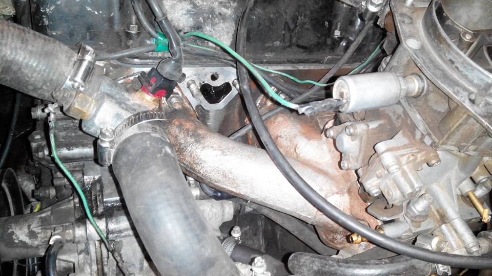

А под капотом стало несколько свободнее. я убрал гирлянду из топливных фильтров и подсоеденил топливопровод непосредственно к карбюратору
и наконец выкорчевал этот агрегат зла!
Заглушка изготовлена из алюминия
взял теполпрокладку и обвел ее по листу алюминия
вырезал и насверлил отверстия
и установил вместо насоса через ту же термопрокладку и на герметик обычными гайками
так как там не будет ударных нагрузок я считаю что заглушка будет выполнять свою функцию нормально

Поздравляю с доработкой! Нужная вещь) а как теперь на счет завода с толкача при посаженом аккумуляторе? так то механический качает а электро не будет наверное? или я не прав)
Спасибо! В худшем случае можно налить бензин в карбюратор через балансировочные отверстия. А так я собираюсь применять аварийное дублирование источника электропитания
Хорошая идея на счет "аварийное дублирование источника электропитания" =))) Так уже ничего не страшно)
