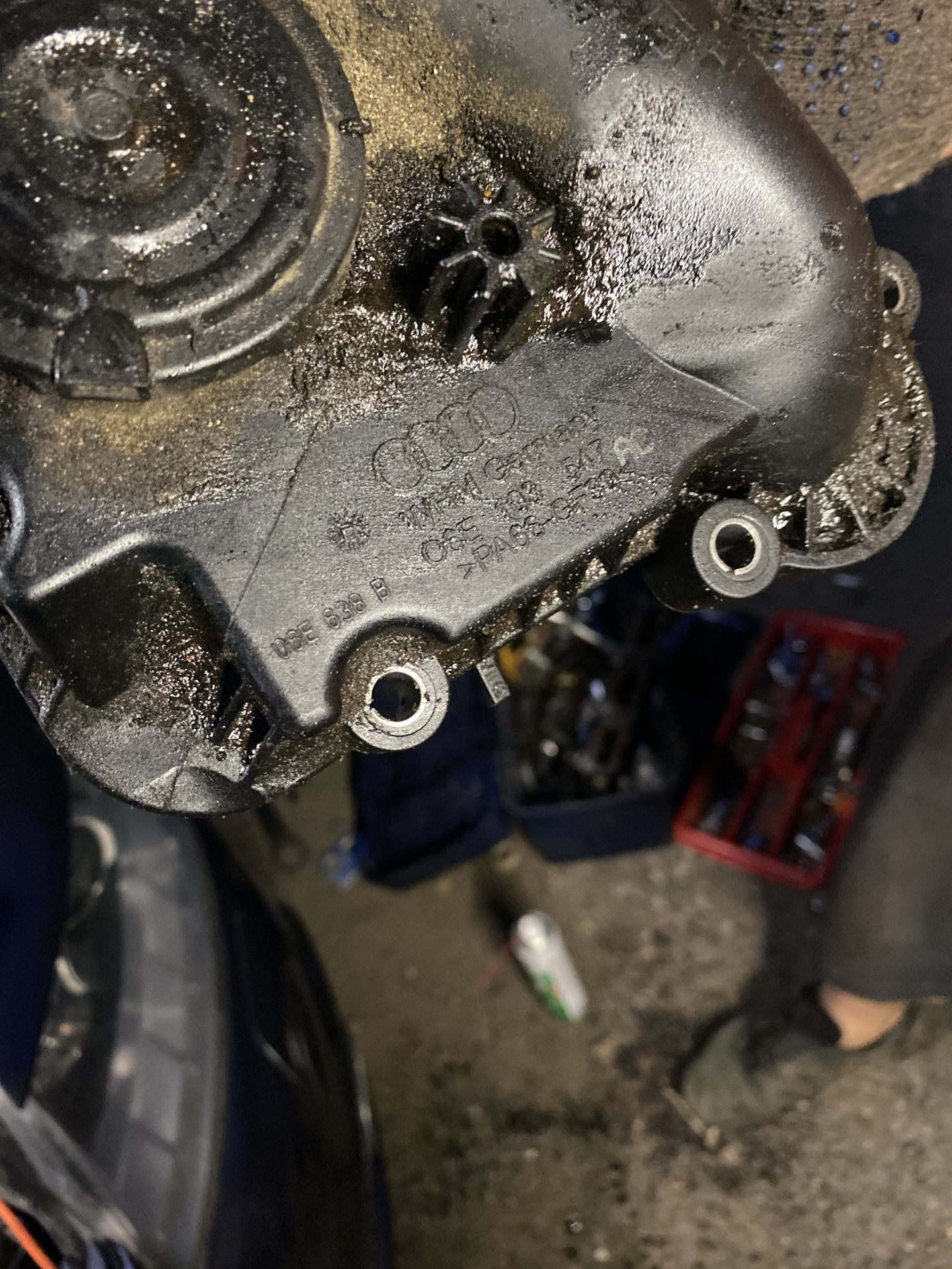

В 2018г. когда ещё не было мозга нашей семьи VAGODROCH, то я поехала в печально известный сервис вагбункер(они сами считают себя профи), где мне приговорили и маслоотделитель, и форсунки под замену(около 60к), и в общем то чек на 100к, а в последствии и замену цепей(а было дело в клапане регулировки давления масла, об этой эпопее можете почитатьтут).
так вот, маслоотделитель они все же мне тогда поменяли. но вот незадача, через какое-то время масло начало поджирать, и попадать во впуск. мы тогда решили, что дело в прокладках фазорегуляторов, клапанной крышки, и тандем насоса. поджирать стало меньше, но все равно проблема осталась. Решили заменить маслоотделитель.
И когда разобрали, заметили. Что тот что поставили в вагбункере с буквами АС. И работает он при большем давлении. Соотвественно, сепарация картерных газов происходила неправильно. Соотвественно неправильно происходило деление масленой дисперсии от газа. И так оно попадало во впуск.
А должен быть с буквами АВ
Вот такая вот интересная маленькая деталь и недосмотренность может привести к тому самому известному стереотипу, что все ауди нещадно жрут масло. А дело не в машине, а в подходе к ней, ну и "профессионализму" российских сервисмэнов.
Всем удачи, и не подливайте масла во впуск))

А в чем особая разница между AC и AB?
В посте же написано))
« И работает он при большем давлении. Соотвественно, сепарация картерных газов происходила неправильно. Соотвественно неправильно происходило деление масленой дисперсии от газа. И так оно попадало во впуск.»
Ну давай в с цифрами? Давление на АС и на АВ? Какая разница? От куда такая инфа?
Если ВАМ и правда это необходимо, то я помогу вам найти ответ, который есть в общедоступном нам всем интернете))
АС — это старая ревизия, и работает на 30 мбар.
АВ — новая ревизия, и работает она на 150 мбар, и под неё нужна соответствующая прошивка; которая у меня и стояла.
Так яснее стало?)
Ну вроде и яснее. Как так получилось, что прошивка под новый МО?
Ну надо спросить у прошлого владельца, которого я когда-то нашла на драйве)
Хорошего вам вечера!
