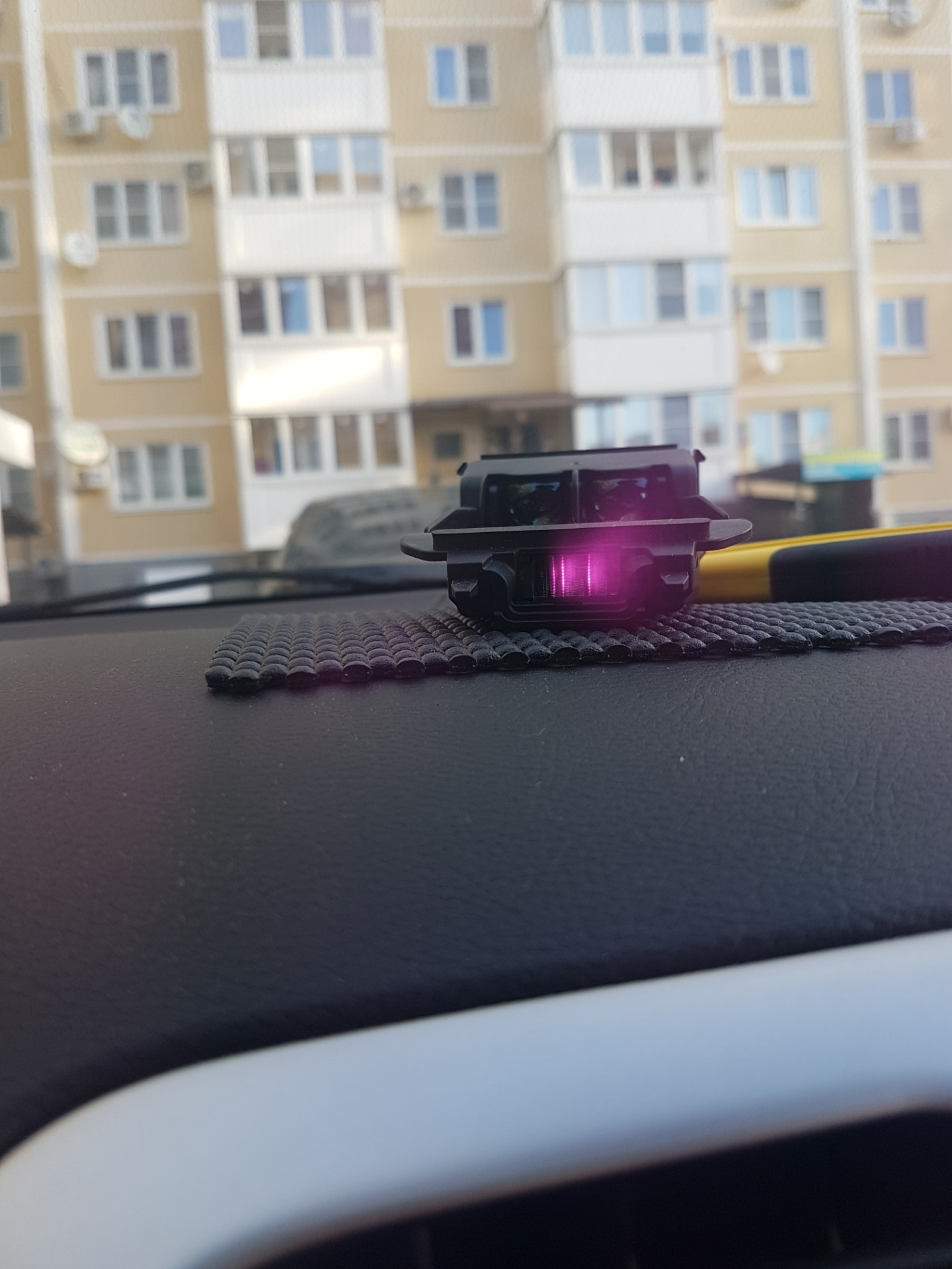

А теперь — к делу! Откапываем "мочалку" из проводов, берем нужные пины, разъем Лидара и мастерим проводку. Варианта два:
1. Подключить все в жгуте салонного зеркала заднего вида.
2. Разобрать правую переднюю стойку, снять перчаточный ящик "бардачок" и подключиться в разъёме — что я и сделал.
Летим в бокс… Как уже писал в прошлом посте по подготовке к установке этого чуда, требуется замена задних датчиков ABS. Мне попался хороший вариант на авторазборе и за приятный ценник.
Машину на подъемник и меняем датчики.
⚠️⚠️⚠️ВНИМАНИЕ⚠️⚠️⚠️Замена осуществляется комплексно с установкой Лидара — РАЗОМ! Если поменяете датчики без подключения Лидара, будет висеть ошибка о несовместимости оборудования, что может повлиять на работу многих систем.
После замены видим ошибки ABS на приборке, что не удивительно! Вооружаемся ноутбуком и начинаем все это добро дружить друг с другом. Прописать необходимо 3 блока:

После всех манипуляций сносим ошибки и приступаем к установке Лидара.

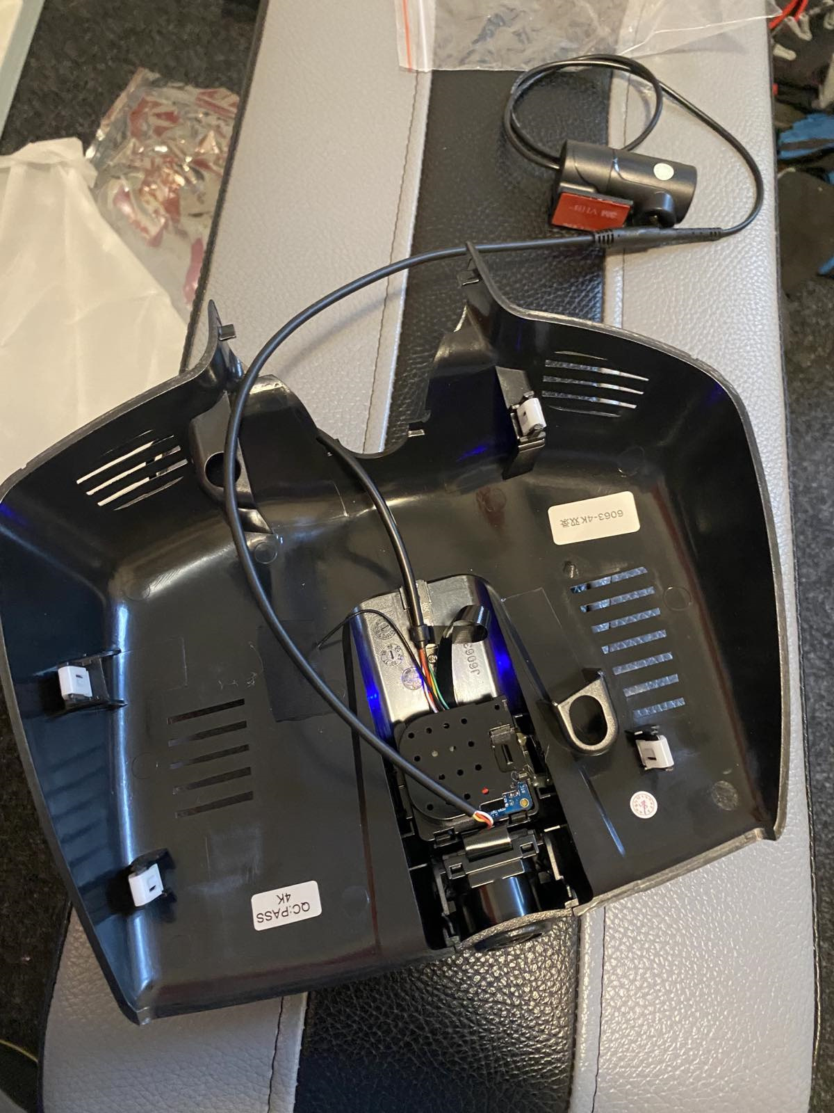

Так как кожух крепится на клипсах, а площадки под эти клипсы нет на лобовом, пришлось извращаться.
Все закончилось. Если не растягивать и выделить время, за пару дней легко можно управиться. Дальше готовлю автопарковку, вот там будет веселье с заменой ВСМ, т.к. у меня их нет от слова Совсем😁😁😁

Роман привет, поможешь мне активировать эту функцию?
Привет Игорь. Да, без проблем👌
С чем совмещается ACS? Или только под эту функцию устанавливается такой комплект?
Ну для ACS датчики абс и лидар нужно. А так в целом все ставилось — ACS, датчик дождя, зеркало с автодальним.
Да у меня просто в блоке АБС не прописывается почему то, полагаю, что то несовместимо или чего то не хватает. Хотя есть датчик дождя, автодальний, контроль полосы и распознавание знаков.
Датчики абс максимальные стоят?
Я не настолько разбираюсь. Только если через диагностику можно посмотреть. Круиз адаптивный ещё и в пробках сам ездит, но там радар свой, так что не думаю, что это имеет отношение к acs.

На доресте, если уже поставил зеркало S серии, как можно эту систему внедрить? Нужно получается стекло с шелкографикй под Лидар, и задние датчики абс? А зеркало встанет ли на другое стекло, если там вдруг будет другое крепление?
Вот на фото пятак крепления который у нас идет…что у Вас за крепление на зеркале, я не в курсе. Если под такой пятак, то пути два, или брать стекло под лидар или делать самому шелкографию, как делал я — но при условии что с завода не было датчика дождя и зеркала с автодальним…там не переделать…а так — да…стекло, лидар, датчики абс и все.
У меня титаниум, зеркало и удержание делал ранее, такую систему захотелось внедрить, стекло под автодальний только с подогревом, под такие требования и выбор ограничен и стоимость «так себе». на родной шелкографии не получится делать как у вас, вытравить ее совсем проблема, выход только замена. А датчики в России покупали?
Да…стекло тогда под замену…все покупал у нас…датчики абс можно и китайские поставить. Товарищ ставил Bremi 51381 — они подошли, работает все отлично.

Ещё спорил со мной засранец такой по пластиковым кожухам в чате🤬
Я не про площадку подумал что ты говорил тогда, а про малую часть кожуха ближе к потолку😁 не ругай😉🤟😁
Я именно про малую часть кожуха тогда и говорил, пьяным меня называл, гадёныш🤬
У тебя самого с завода этого ничего не было, всё покупал б/у и строил из себя истину в последней инстанции, козлина
Так она то села на основной кожух то без проблем😉пуля в пулю
Ром, ты дурак или прикидываешься? Ты купил эту маленькую крышку от машины где был ACS с завода, ёпт🤦♂️
Бл…🤦♂️🤦♂️🤦♂️хрень не гони…мнев сборе кожух отдали с тачки без ACS, я его не отдельно брал. Знакомый тоже менял себе лобаш, на лобаш с ситистопом, заказал только основную крышку, этот аппендикс так же старый поставил… я хз че те там приснилось Дим. Может с завода у нее другая форма в оригинале с ACS, но то что, от обычной крышки подходит к крышке с ACS — это мать его ФАКТ
Ром, это тебе снятся влажные сны, хлебальник (печатальник) закрой свой и выслушай внимательно меня сейчас:
Ставили Игорю ака Begemot-33 на его мондео 2017 года в комплектации титаниум ACS и сами а***** от того, что крышки разные и пришлось перетачивать мелкую крышку без ACS в мою с ACS (я сам думал, что одинаковые они)
И запомни одну вещь на всю жизнь: перед тем как себя считать истиной в последней инстанции и оскорблять человека который столкнулся с другим в аналогичной ситуации как у тебя — приведи железобетонные доказательства своей правоты, а если их нет у тебя, то грош цена твоим словам и плюнуть бы в тебя, да далеко ты
З.Ы. ФоМоКо с какого-то года могло начать делать эти крышки разными и неизвестно какого года твои детали, а я говорю за 2017 год
Вот поэтому твой "хлебальник" в таком же положении как и мой. Я говорю как есть. Подошло, значит б** подошло. У вас не подошло, значит другая партия, вместо того чтоб это принять и обсудить, ты упираешься лбом и переходишь на личности. Тут, напомню тебе, открытый паблик для всех, а не группа в вацапе…поэтому поставь фильтр в настройках и не газуй на ручке.

А вот тебе ещё один пруф, что крышки бывают двух видов — скрин из электронного каталога запчастей
