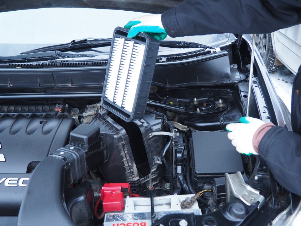

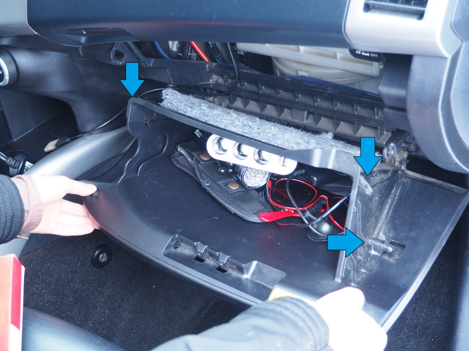

В новогодние праздники самостоятельно провел первую воздушного фильтра двигателя и фильтра салона.
Воздушный фильтр — J1345011 (Jakoparts)
Фильтр салона — J1325046 (Jakoparts)

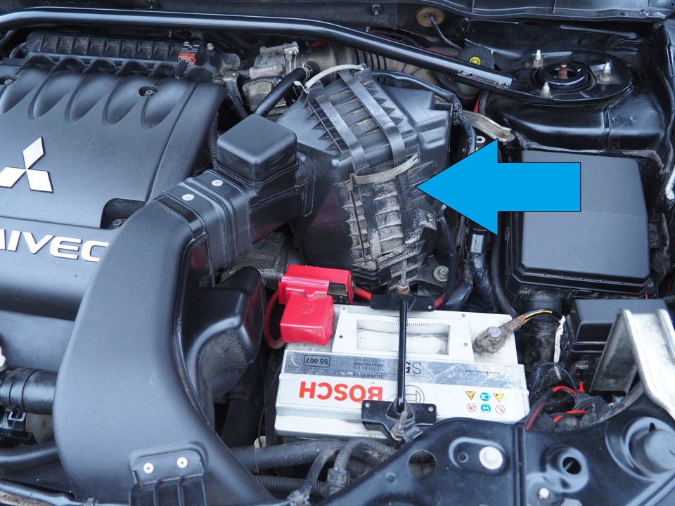

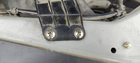

Замена воздушного фильтра не сложна:

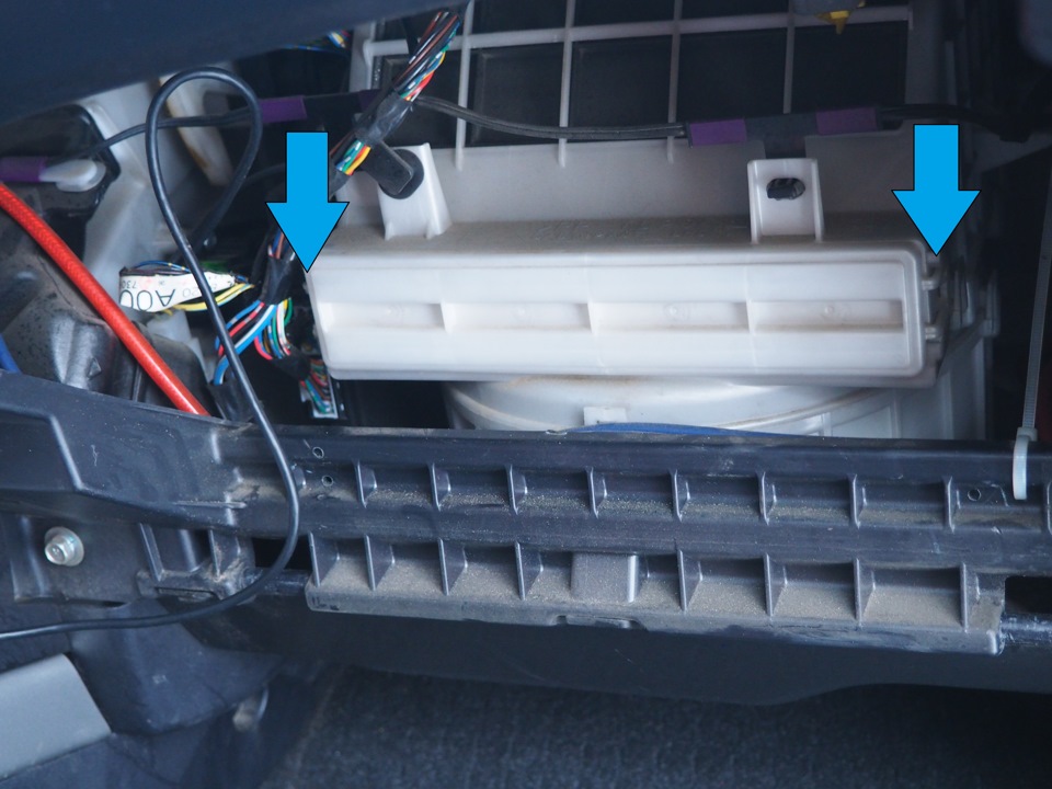

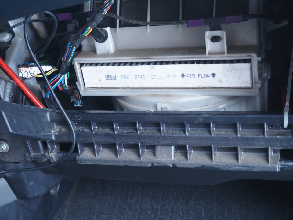

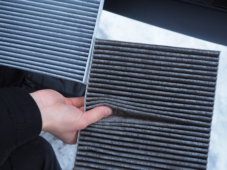

Замена фильтра салона.
Необходимо опустить (или полностью снять) нижний бардачок. 2 крепления по бокам и еще справа нужно отсоединить штучку (не знаю как она называется, но служит она для более плавного открытия крышки бардачка).

Направление потока воздуха на фильтре указано, правильно стоит?
