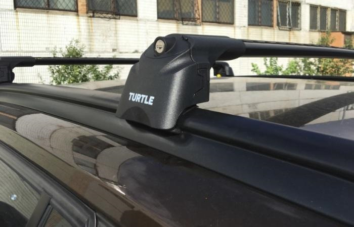

Итак, встречайте Turtle Air 2! Весьма аккуратный, без торчащих по бокам палок за… 8000р.
Да, не дешево, но если вспомнить стоимость Thule, цена кажется уже вполне нормальной!))
Накануне отъезда принялись с батей за установку сего чуда (багажник универсальный и требует подгонки под автомобиль).
Чтобы не расфигачить ненароком панораму она была укрыта пупыркой, а сверху армейской плащ-палаткой…
Далее вымеряли где и как будут стоять кронштейны, сколько нужно отрезать, ну и обрезка по обеим сторонам дуги. В общем-то ничего сложного, просто нужно было быть чуток внимательным и аккуратным. Всё получилось очень даже неплохо!
После установки дуг, на них был установлен автомобильный бокс Thule Pacific 200, купленный мною ранее для поездок на моря.
Смотрится все вместе полне неплохо, округлая форма бокса гармонирует с пышными формами Кашкая))
Тест в 3000+ км показал — дуги сидять мертво, даже на самых конченных ухабах ничего не отлетело, что не может не радовать!:))

Хочу вас огорчить, вам продали не те дуги, они не фиксируются у вас на рейлингах во внутренней их части, эти крепления для рейлингов без просвета!.. Посмотрите у меня в бж какие должны быть дуги под наши рейлинги… Вообщем не безопасно они у вас установлены…
Не согласен, дуги сидят четко, с одной стороны зацеп, с другой прижим.
Так что расстроить не получилось. Мой бокс имеет очень большие зацепы…
Ну да ладно, выбор сделан, нас все устраивает, да и просветом назвать эту щель сложно, достаточно просто сравнить…
У нас они крепятся зажимами в просвет ах рейлингов, это именно тортл1 а не 2, внутри они у вас просто не держатся ни на чëм… По сути на рейлингах без просвета там Желобок и эти поперечный должны крепиться в двух точках, каждая опора… У вас опоры по сути цепляться только за внешние края рейлингов…в одной точке каждая, а там идëт самая нагрузка на отрыв…тем более с боксом…Я бы поехал и поменял в магазе именно сами опоры, их косяк, что дали вам совсем не то, что надо… Дело ваше конечно, но повторюсь, тфу тфу но улететь они с боксом так могут только в путь…
Яркий пример, взять квадратный профиль в кулак всей кистью или цепляться за еë край ногтями, я думаю вы понимаете, что в вашем случае…

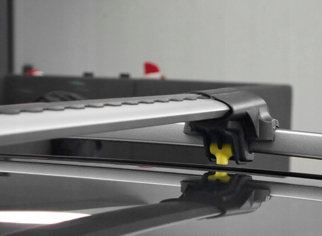

Вы имеете ввиду что крепления под интегрированный рейлинг
Верно, у нас между трубой и крышей просвет, в этот просвет вставляется лапка и притягиваются сверху как клещи, а у вас крепления на рейлинги без просвета как например у тигуана
DragonTwilight

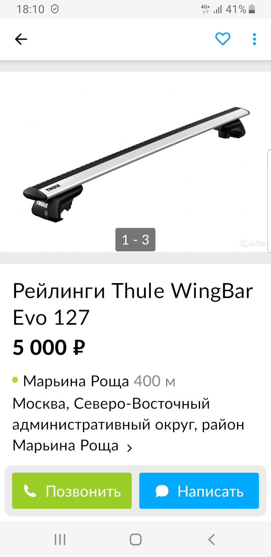

А не лучше ли было вместо этой Турецкой фирмы взять thule.
Лучше конечно, но ценник на него не позволил этого сделать. Хотя постоянно не покидало чувство дешевизны этого багажника, туле даже по мелочам идеальный, чего не сказать об этой породии
На авито thule можно найти в пределах 7000 в идеальном состоянии
