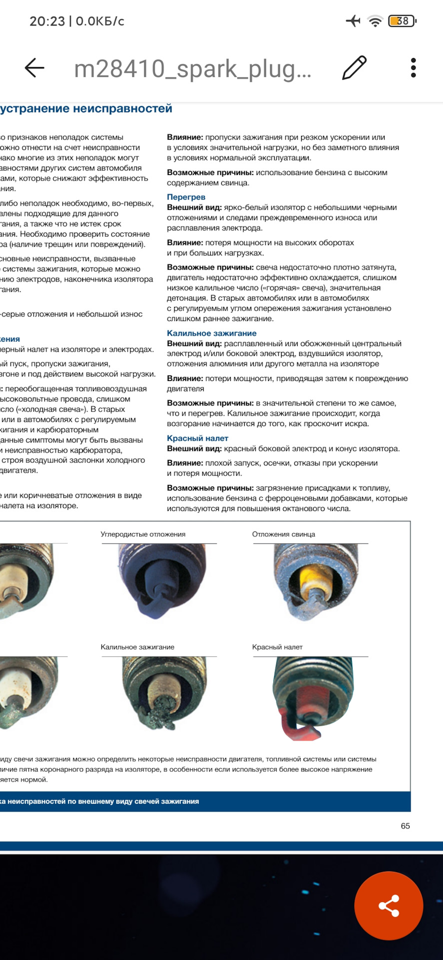

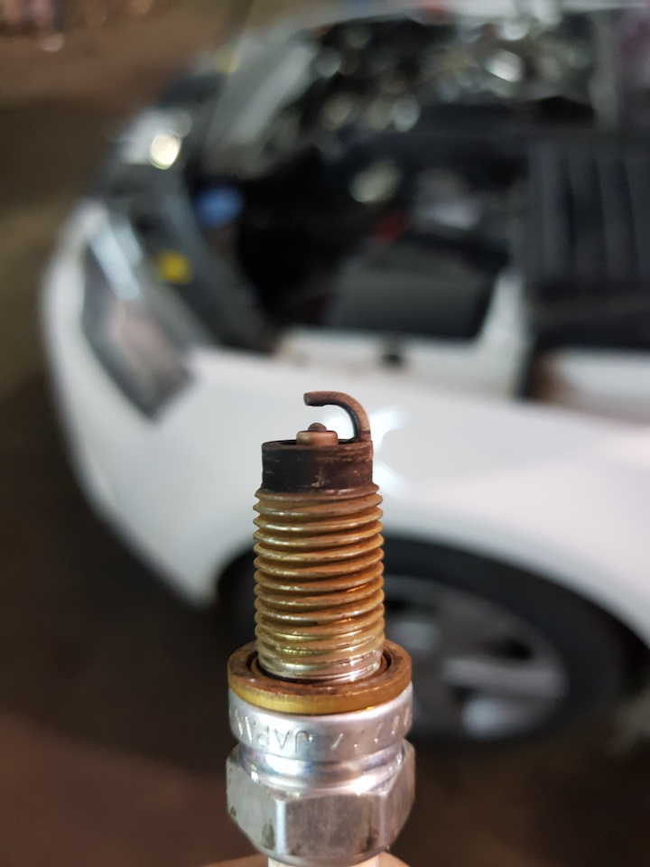

На ТО-2 также меняются свечи зажигания, кто то скажет рано и зачем? А теперь посмотрите на фото:
на пробеге в 20 тысяч уже начала подъедается платиновая наплавка на свечах (к слову на драйве есть фото где к 30 тыс.км наплавка отсутствует полностью)
И от "хорошего" топлива Лукойл марки ЭКТО 100 все свечи в красном налете.
Как я понял это налет от ферроценовых добавок к топливу, которые повышают октановое число и к слову запрещены в некоторых странах и очень вредны для катализатора, кислородных датчиков и т.д. Получается Лукойл ЭКТО 100 г@вно?! Так что теперь сменил заправку, буду пробовать топливо марки Shell. Единственный минус который сразу ощутил, это запах из выхлопной трубы, на топливе Лукойл он отсутствовал полностью, в отличии от шелловского топлива. Через 2-3 тысячи км. проверю свечи и будет видно, как оно и что там…

Не знаю как у вас, но у нас Лукойл отличный бензин поставляет. Свечи чистые. Может вы на "Лукойле" заправлялись (франшиза не чистая на руку)?
Неа, проверил все лукойлы на которых заливался, все не франшизные… Я думаю проблема конкретно в 100 экто
Странно. У нас такого давно нет. Я с 2013 года на лукойле только заправляюсь. Тогда был 98, сейчас 100, все одинаково.
А вот Шелл открыли на местах бывших ноунэйм АЗС, топливохранилища никто не менял… Пару раз заправлял 95vpower в прошлую октавию, ехала хуже, чем на лукойле.

Парни, читаю посты про бенз и скажу вам, что всё не однозначно говно: лукойл 100 разный бывает с разных нефтебаз, самый топ это Кстово и Волгоград, а Пенза, Ростов например 🤢. Это сами сотрудники лукойл говорят. Да и я сам откатал. Заправлялся Газпром 100 дважды- машина стоит по сравнению с лукойлом. Роснефть даже не рассамтриваю, т.к. работаем с их продуктами. Про Шел ничего сказать не могу. Но скоро ТО-2 выкручу, гляну свечи, в БЖ скину инфу для сравнения.
По проверкам качества бензина в Москве, самый хороший Газпром, Лукойл ближе к концу списка.Всё время Лукойлом заправлялся, а теперь и не знаю.Лью и 100 тый, но думаю зря.
Ну когда заправляюсь, спрашиваю с какой нефтебазы бенз. В Москву хз откуда везут Лукойл. Я думаю и Газпром с разных баз на азс везут, где ближе. Но Московский нпз в топе, поэтому может и качество на уровне.
Не заправляюсь на лукойле года эдак 3 как, может больше.
Вот тоже не буду, думал что хороший бензин там …
Был хороший, когда-то. бенз у них жёлтый как моча, а должен иметь почти белый цвет. Такое описание в ГОСТе. Свечи были примерно такие же при замене.

Вот фото свечи Октавии на 30 тысячах, двигатель CZDA, наплавка полностью отсутствует! тут видимо от многих факторов все зависит

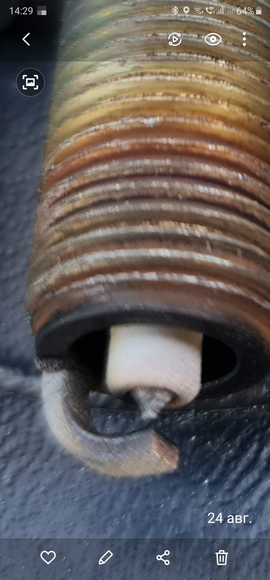

Недавно менял на 30к, два года, 100ый Газпромнефть . В свечах не шарю, проще фото загрузить.
Чистые вроде, на второй свече вроде половины наплавки уже нет, съедена … Я тоже не эксперт )))))
справа или слева?
Слева
nickmobile
вторая слева
Наплавки практически нет…а кто то 60 тысяч хочет катать на свечах)))
