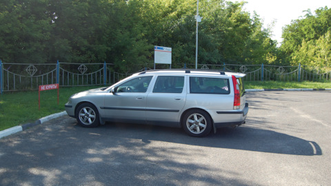

Хочется узнать, может кто сталкивался — лампа стопа не горит, на фото обведено. Просто замена лампы ничего не дает — с виду она целая. Может быть цоколь? Кто-то сталкивался с таким?
Хочется узнать, если у кого-то было подобное и является ли это болячкой модели.
В машине хватает проблем, но эта самая раздражающая!
