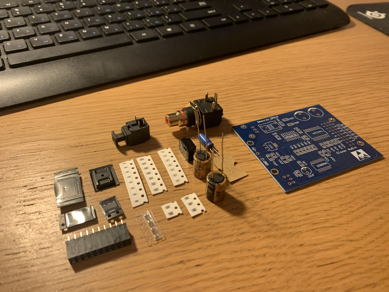

Гребаные китайцы прислали kit. Ну зато можно не распаивать лишний коаксиал 😂
Разводка на плате конечно «шедевральная» 🤦🏻♂️

Ну и тоже самое, но без электролитов и на зеленой плате 😂
