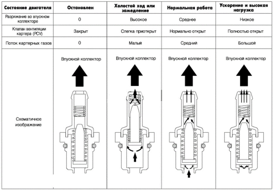

В этой связи, ХОТЕЛОСЬ БЫ УЗНАТЬ ОТ ВАС КАКИМ ОБРАЗОМ ПРОВЕРЯЕТСЯ ИСПРАВНОСТЬ ДАННОГО КЛАПАНА? ПРОСТО НЕ ХОЧЕТСЯ ГАДАТЬ И ТЕМ САМЫМ ВЫБРАСЫВАТЬ ДЕНЬГИ, ВЕДЬ ЭТОТ КЛАПАН НЕ ОДИН В ВАКУУМНОЙ СИСТЕМЕ, ПОЭТОМУ БЫТЬ МОЖЕТ У МЕНЯ ВЫШЕЛ ИЗ СТРОЯ КАКОЙ-НИБУДЬ ДРУГОЙ КЛАПАН ИЗ ЭТОЙ СИСТЕМЫ…

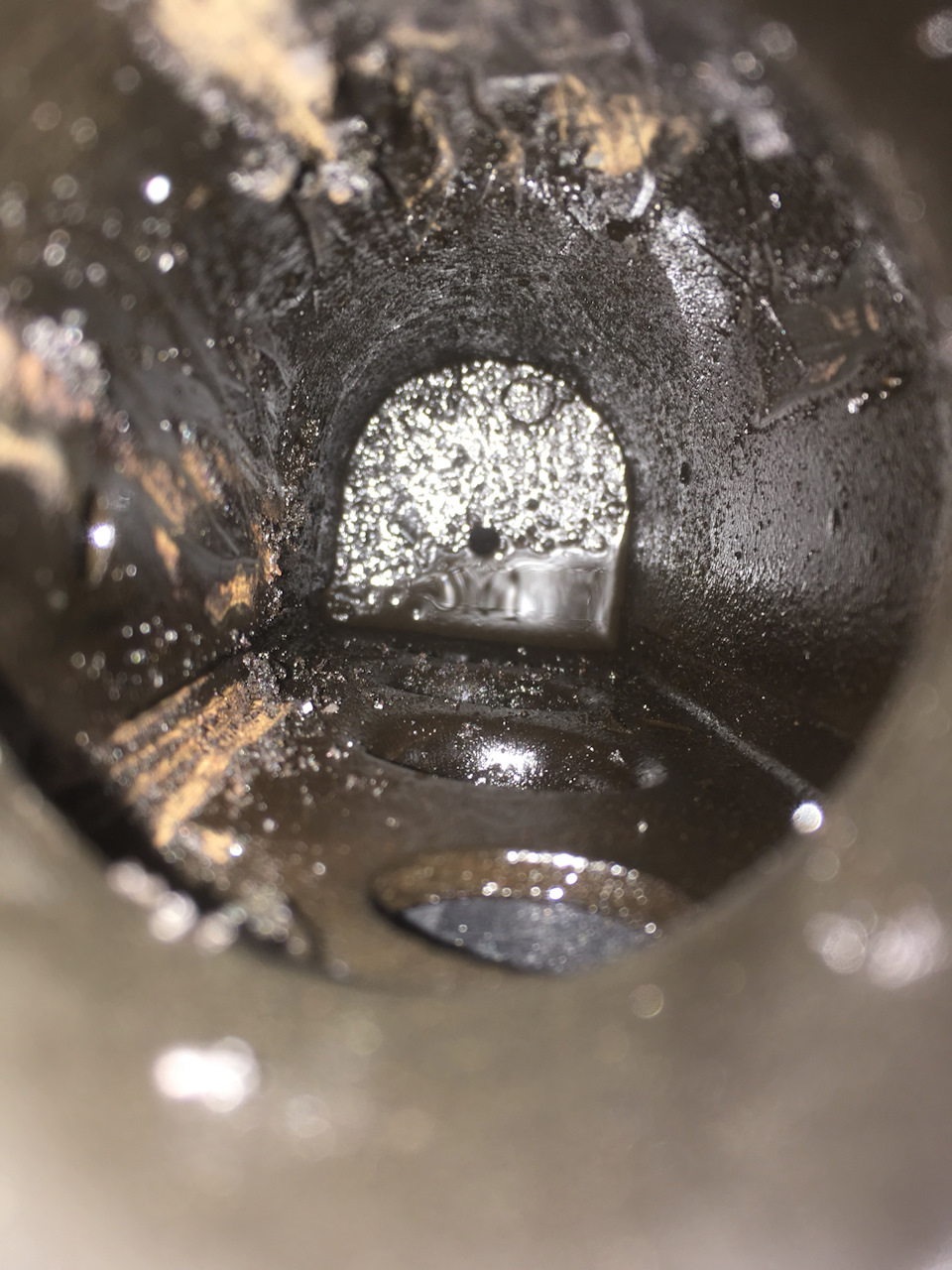

У меня 2 матиза с пробегом 56000 и 130000. Пневмотестер показывает негерметичность цилиндров меньше 15%
Никаких "постоянных засорах" клапана не наблюдается за 2-3 года.
Может быть, при появлении проблем, стоит подумать об износе поршневой с адекватными действиями в этом направлении, а не о колхозе с трубочками?
Раз в месяц делаю профилактику этому клапану, его передернуть и промыть пяток минут . Вчера вот заглянул, а там эмульсия всё загадила . Почистил наблюдаю . В колеекторе тож эмульсия была, вот и думаю что не так . дроссель тож промыл заодно . На работу машинки не жалуюсь, всё штатно . Если бы не тёплый гараж, то в морозы наверное выкинул бы клапан и напрямую трубку в фильтр кинул .
Этот клапан — зло в первоисточнике. Регулярный засор. Я не говорю уже о тех ребятах, которые с суровыми зимами живут. У них еще и конденсат замерзает. Особенно остро это на 0.8

Проверил сегодня этот клапан — продувается в обе стороны и при тряске гремит знатно внутри.
Клапан втягивается, перекрывается, обороты не меняются, если клапан плохо перекрывает (засрался, пружина сдохла) идёт подсос, обороты растут .

На холостых во впускном высокое разрежение, клапан втягивается и перекрывает доступ воздуха, если клапан плохо перекрывает идет подсос воздуха, обороты растут.

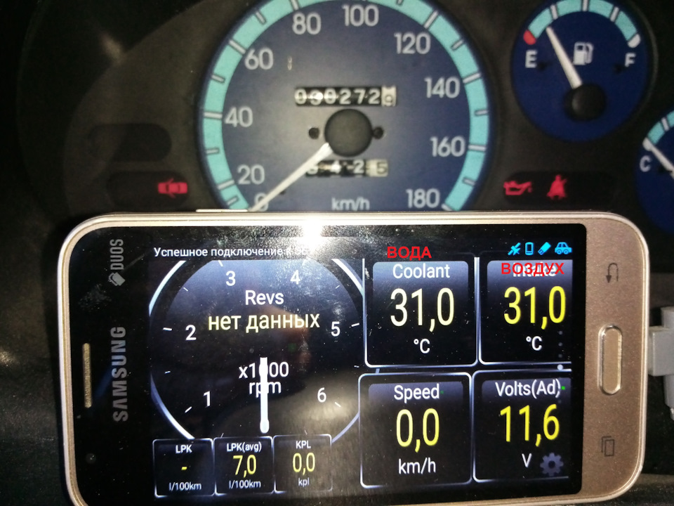

Дело в том, что у меня повышенных оборотов не наблюдается, обороты на хх плавают от 900 до 960 об/мин и в какой то момент авто начинает неровно работать, дребезжит и пытается заглохнуть, потом обороты выравниваются и так наблюдается пока мотор не прогреется до рабочей тем-ры, динамика при этом в норме.Что может быть этому виной?
Обороты после запуска 900-960? Прогревочные обороты 1200, по мере прогрева снижаются до 960.
Всегда обороты у меня 900-960, хоть на холодном моторе хоть на горячем, в чем причина может крыться?
За прогревочные обороты отвечает РХХ в связке с датчиком температуры, при низкой температуре мозги "сигналят" РХХ увеличить обороты, по мере прогрева обороты снижаются до холостых.
РХХ чистил? Какую температуру по EML показывает при запуске?, должна быть одинаковой с темп. воздуха.
РХХ ни разу не чистил, почему то ELM через прогу Torque не показывает наружную тем-ру и напругу в сети, именно на матизе не показывает, на опельке моем показывает, получается, что ЭБУ не выдает или не видит эту инфу?
Температуру воды адекватно показывает? Попробуй почистить РХХ
Напряжение в настройках два вида с ЭБУ и ОВD адаптер, у меня работает один, правда не помню какой.
Тем-ру фриза адекватно показывает.Наверное завтра при холодном запуске нужно будет стетоскопом локализовать источник шуршания шарика — там и проблема наверняка будет…Точно, на моем обд елм327 сканере тоже показывает напруги один вариант, но он кажется некорректные данные выводит.

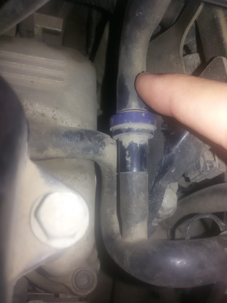

Посмотри вот здесь я показывал пальцем где-что снять наглядно что б проверить
www.drive2.ru/l/566596209930666097/

Так глушить патрубок этого клапана для проверки его исправности нужно после клапана, то есть до воздушной рампы, а ты на фото заглушил патрубок перед клапаном
Ну а почему обороты сразу приходят в норму, когда заглушил пальцем клапан именно как на фото? Что тогда неисправно?
Хз, я же сам пытаюсь разобраться в этом вопросе😊Мне думается, что по логике нужно глушить шланг отходящий от выходного патрубка этого клапана, то есть на выходе этого клапана, дабы проверить его исправность…

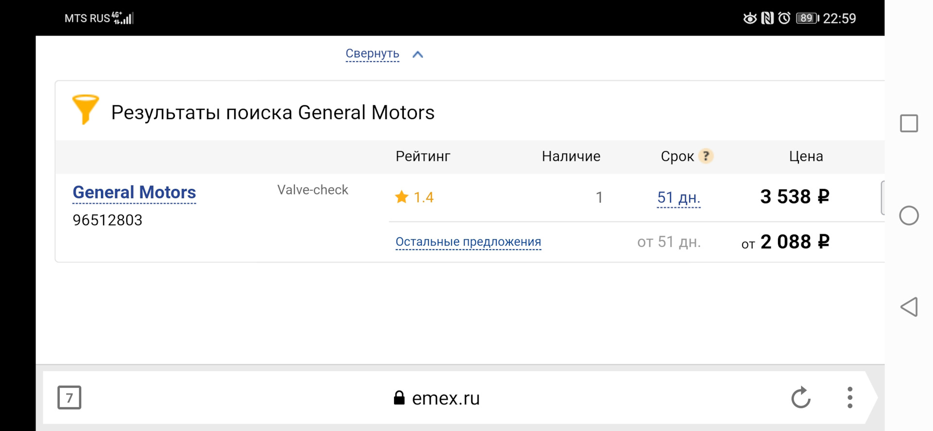

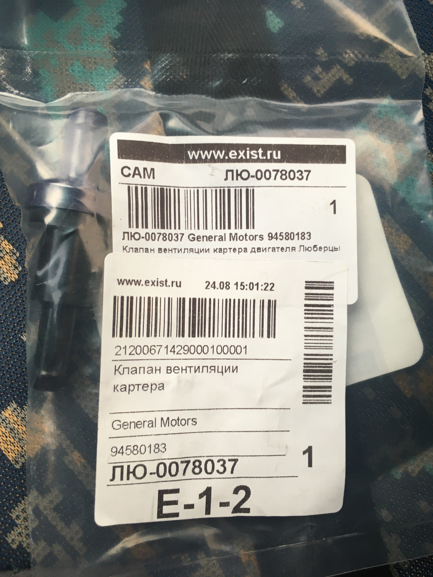

Капец, да он не 400р, а почти 2-3000 стоит😳
2-3000 — что это за сумма такая?
2-3 тыс. Так понятнее?
Теперь да, но он стоит 400 р.Не знаю где ты такую цену увидел.
На емексе и на экзисте вбил номерок(
В Автото и Автодоке цена в районе 400 р.
За 300р такой нашёл, только номер совсем другой и кажется от нексии
Vlad-2015
На емексе, gm клапан(

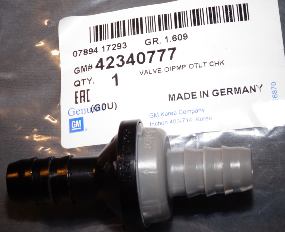

Откуда Вы вообще взяли этот артикул?
Вот нужный 94580183.
В итоге именно такой и купил, за 300р

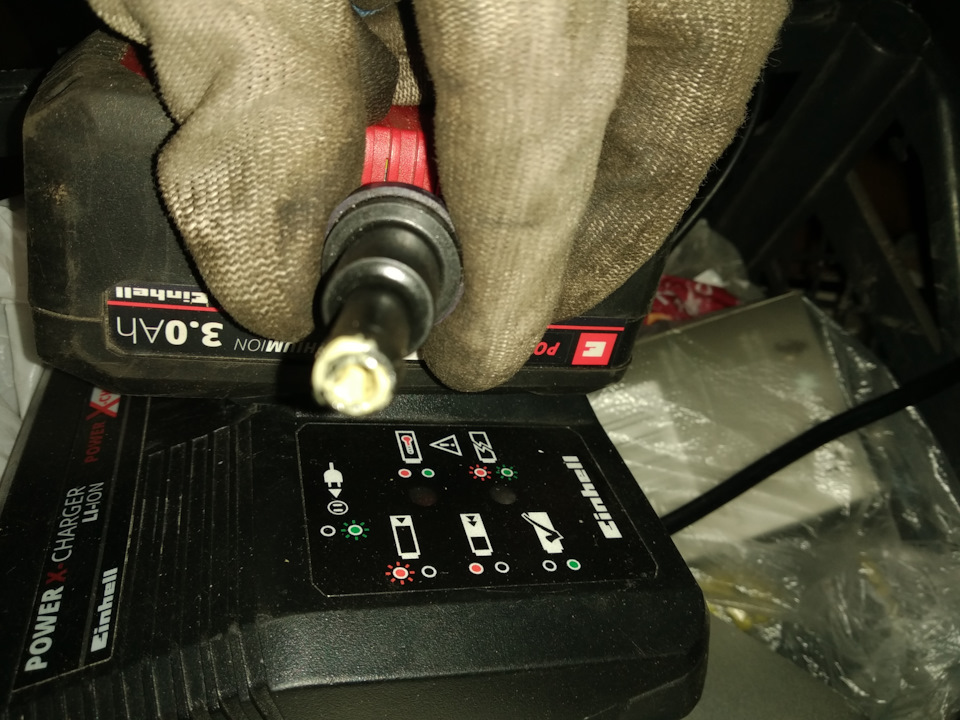

Снимаешь с клапана трубку которая идёт к сапуну в крышке двигателя, отверстие клапана затыкаешь пальцем или ещё чем, чтобы не было подсоса воздуха за дросселем. Заводишься. Если ничего не произошло и обороты не устаканились, значит не он.
Шарик перестаёт работать когда или забивается эмульсией отработанных газов или ослабевает пружинка внутри. Можно растворителем промыть.
Так если отсоединить шлангочку, которая присоединена к клапанной крышке головки блока, то в самом картере мотора тогда не будет разрежения ведь в таком случае и он будет пытаться выровнять обороты, работая соответственно не ровно при этом …
Там разряжение не зачем, а наоборот, при работающем двигателе из сапуна идёт дымок, который засасывается в дроссель на дожиг и засоряет его и сам клапан. Много кто выводит из этого сапуна длинную трубку или под двиг, или в воздухан напрямую. А 2 оставшихся входа до и после дросселя глушат и не мучаются с этим клапаном. )))
Сдох он, этот клапан.
Получается что да, за 7,5 лет и 80 000 км сдох.Наверное из-за него и неровная работа мотора на хх на холодном моторе.

Я стетоскопом прослушал все узлы — работают как часики, а этот клапан весь тарахтит и гремит внутри.Наверняка из-за него неровная работа мотора наблюдается.
))) не наверняка, а именно из-за него.
