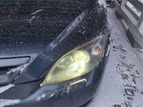

Лично я очень страдал от нехватки галогенового света в ближнем, со временем стало хуже из-за уставших линз и отражателей.
Т.к. мои фары устали, купил б/у у Коли
К сожалению, одна фара оказалась без корректора, но не смертельно + я сам принял решение купить. Как всегда обращайтесь к Коле, подскажет/поможет.

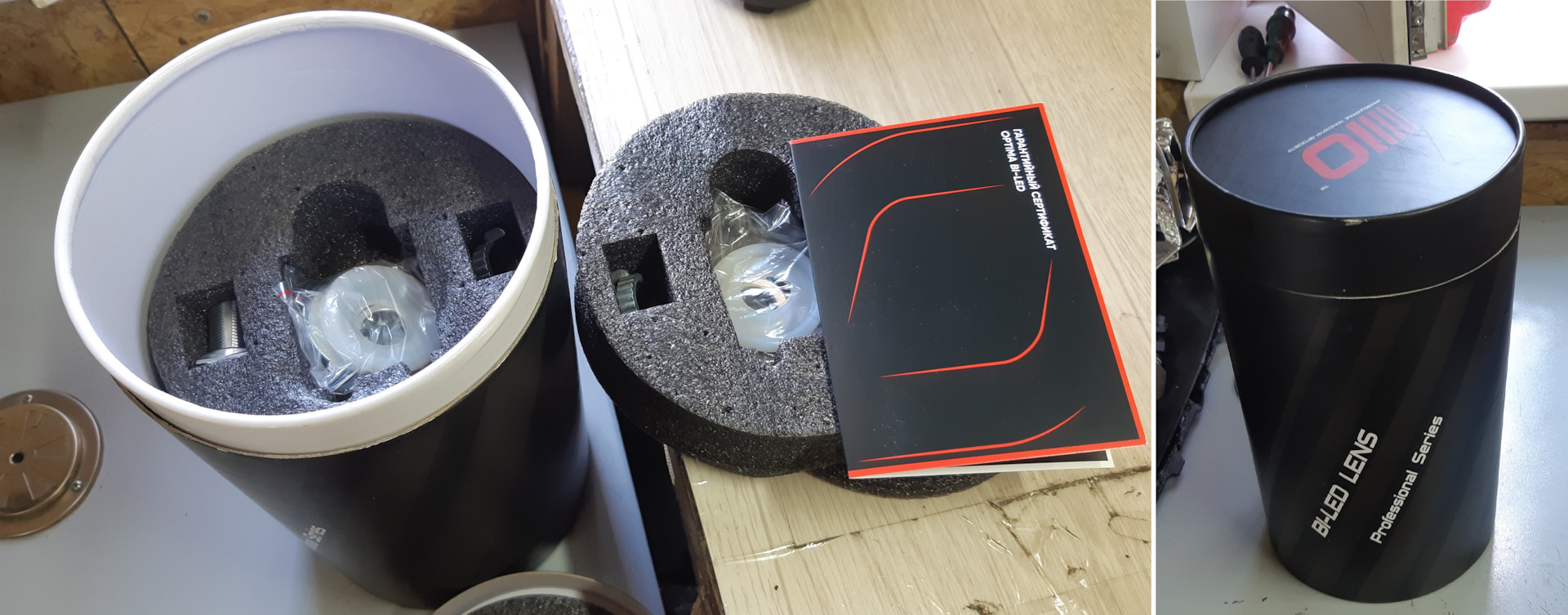

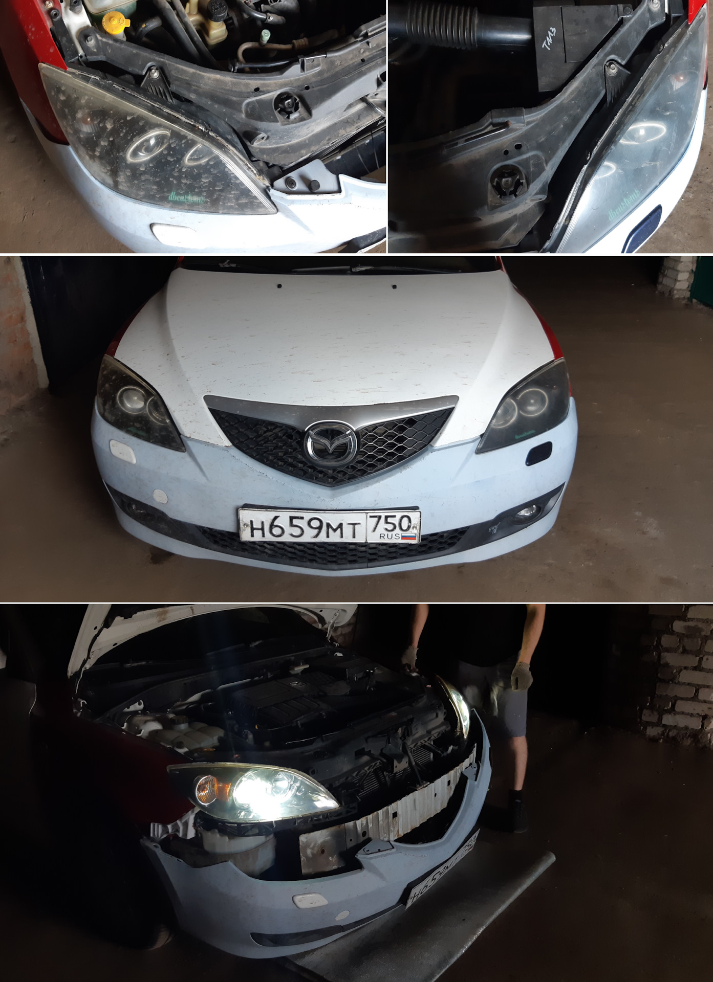

— установлены новые линзы Optima Premium Bi-LED LENS Professional Series
+ переходные рамки

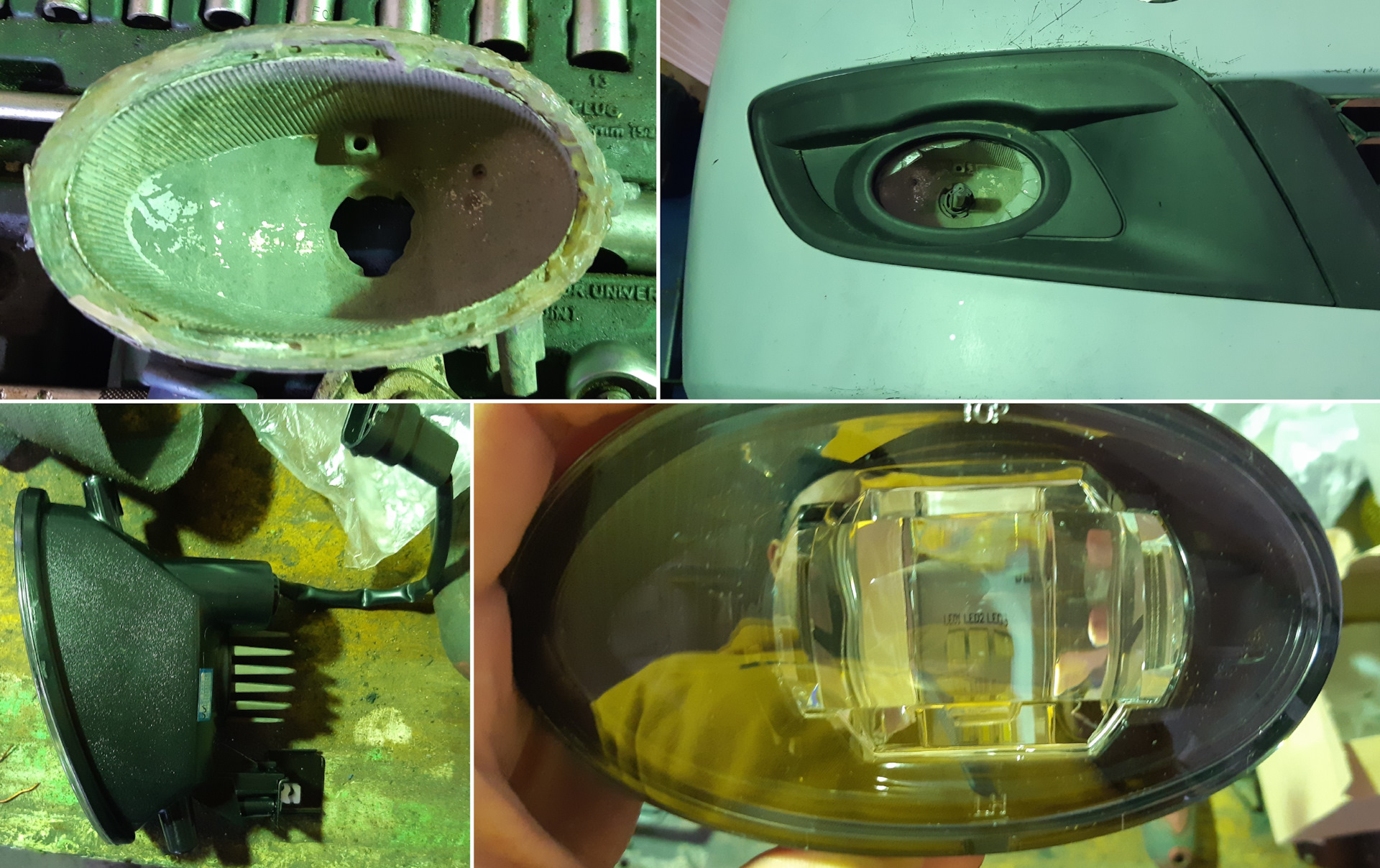

— установлены LED ПТФ в бампер, т.к. при покупке у меня стоял ужасный ксенон.
Современем ксенон перегорел и стекла разбились. Т.к. LED в ПТФ запрещен, включать буду только в туман в дальней дороге.
— замена тонированной ПТФ и заднего хода на OEM и не тонированные + белые.

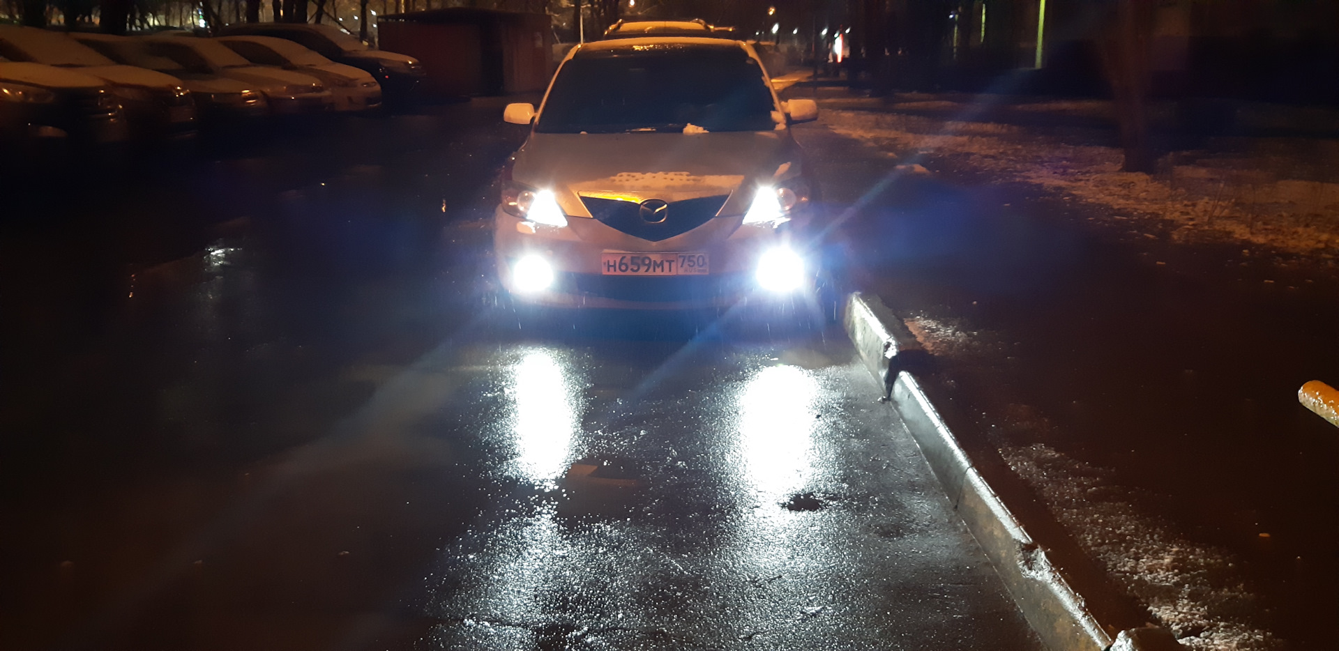

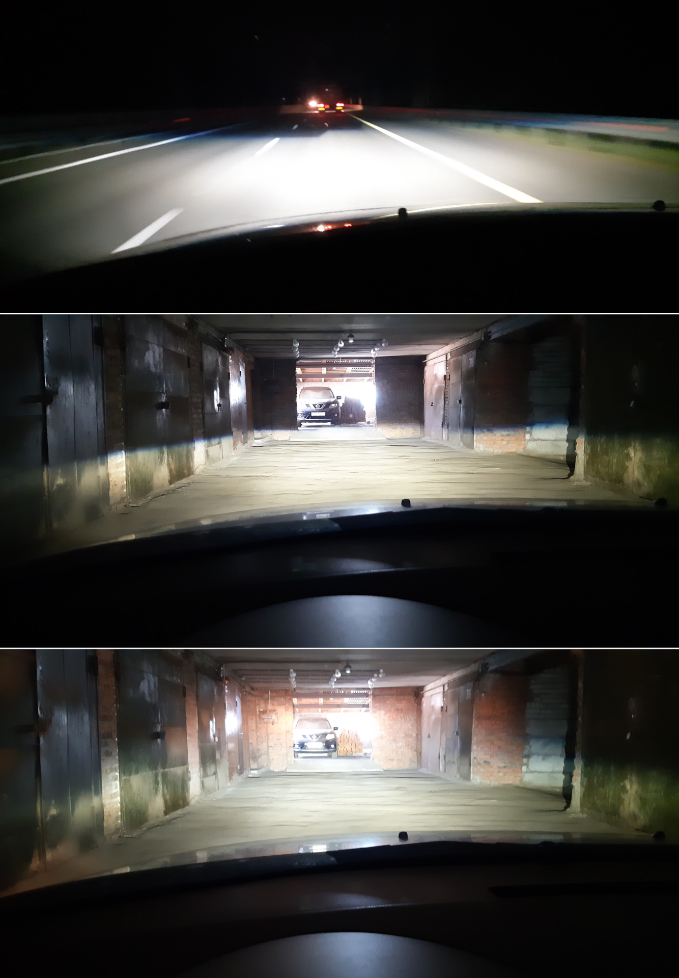

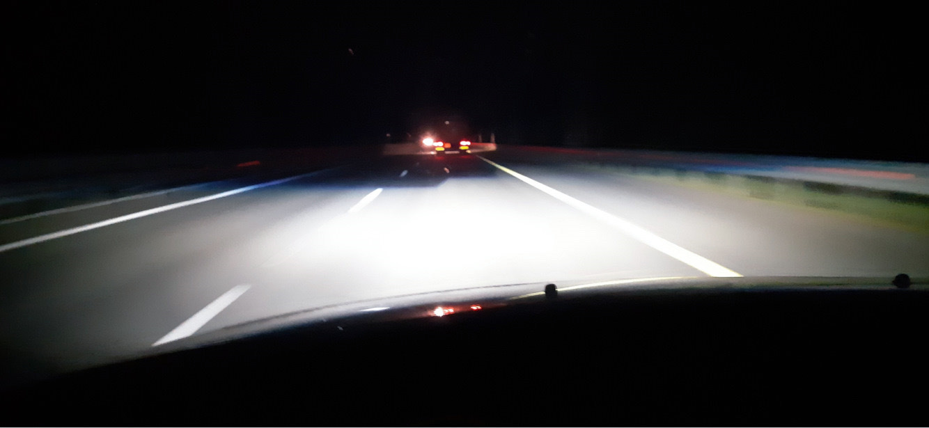

Мой отзыв по ближнему/дальнему свету:
+ конечно же не сравнимо с галогеном. Очень насыщенный свет, при котором видно в любую погоду. Ширина света порядка 3-х дорожных полос, т.е. хорошо освещает обочины, даже встречной полосы за городом. Нету каких-то белклых или ярких пятен, все сбалансированно и равномерно.
Дальний свет конечно вне всяких восхищений, но меня и галогеновый более-менее устраивал.
Сейчас дальний светит и галогеновый штатный, и установленный Bi-LED одновременно.
В июле, в ночь, ездил в другой город — 860 км в одну сторону. Ниразу, из встречного движения, не моргнули, что бы я переключил свет. Не знаю, насколько это показатель, но факт.
— четко видно границу ближнего света. Мне это не очень нравится, не то что бы это проблема из-за которой я страдаю, но я привык когда свет впереди рассеивается, а тут как будто бы лист бумаги подложили. В прочем, дальность ближнего света меня устраивает и светит с одинаковой насыщенностью по всей площади.
Для такого света не хватает автокорректора, на спусках подъемах очень резко наблюдаются перемещение крайней верхней линиии ближнего света.
Заменить эти лампы я не смогу, т.к. нужно разбирать фару. Но Optima даёт 5 лет гарантии, т.е. если перестанет работать мне нужно будет заморочиться или заплатить за разбор/сбор фары + некоторое время без фары кататься.

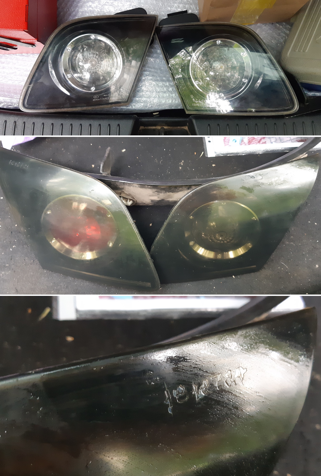

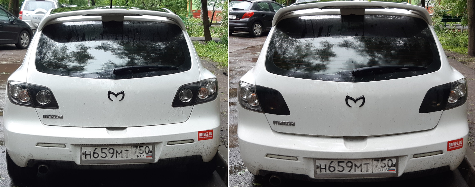

Спустя 5 лет владения Маздой, наконец-то, вся оптика в машине заменена, а главное больше нет тонировки задней оптики, которая была даже в катафотах и анти-крыле.
А, ну и ещё, заменил номера после мелких аварий и рамки номеров: 1750 руб.

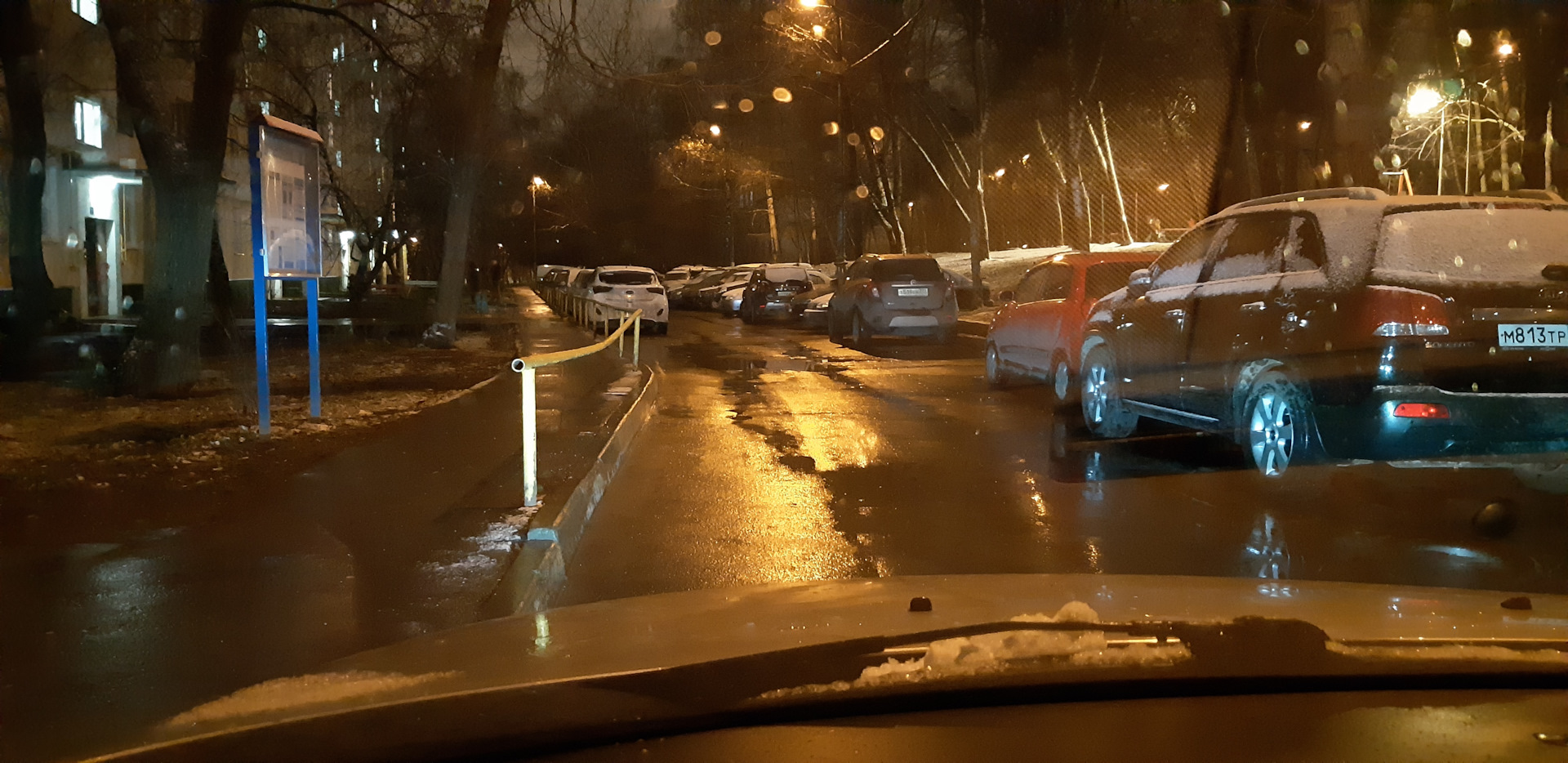

Как светят ПТФ?
сложно сказать, как для противотуманок вроде хорошо. Их ведь задача обозначать, а не освещать.
ressident777
Как светят ПТФ?
включено
ressident777
Как светят ПТФ?
выключено. Более темного уголка не нашел.
Почему led птф запрещены? И не понятно, что за led птф вам поставили? Это переделка, или заводского исполнения? Бампер китайский? нормально сел?
"Почему led птф запрещены?"
ст. 12.5, т.к., насколько мне известно, BK не выходили с ксеноном/led в ПТФ, а значит нарушение. И, если я правильно понял, даже учитывая тот факт что у меня не лампы led, а целиком фары.
"И не понятно, что за led птф вам поставили?"
"Это переделка, или заводского исполнения?"
goroad.ru/svetodiodnye-pr…anki-ovalnye-15-vatt.html
"Бампер китайский? нормально сел?"
Да плохо сел к сожалению. Тут описывал:
www.drive2.ru/l/565235014535479430/
У вас написано led птф запрещены, нет не запрещены. Да на mazda 3 bk led птф с "завода" не ставят, но опять же в законодательстве по поводу старых машин (снятых с производства), можно ставить сертифицированную оптику сторонних производителей, так же как переоборудовать машину с галогеновой оптикой на ксенон, при условии всех необходимых шильдиков.
Если так, то я не верно для себя трактую 12.5
Тут вопрос изменении источника света и режима работы в оригинальной фаре, а вы заменили всю часть целиком
Регулировать не пробовали? Это что? У меня штатный ксенон лучше светит, потому что они правильно отрегулированы всего-лишь, а тут у вас светит в землю на 15 метров перед носом, смысл вообще в переделке?
Это в самом нижнем положении. Я так еду если впереди фура. Ну значит у вас классный ксенон.
В птф. норм выглядит.
