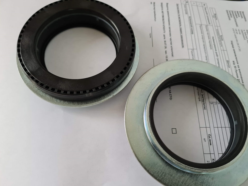

Так же в связи с состоянием наших дорог впервые пришлось заглянуть в ходовую. Были заменены 2 опорных подшипника и подушка коробки.

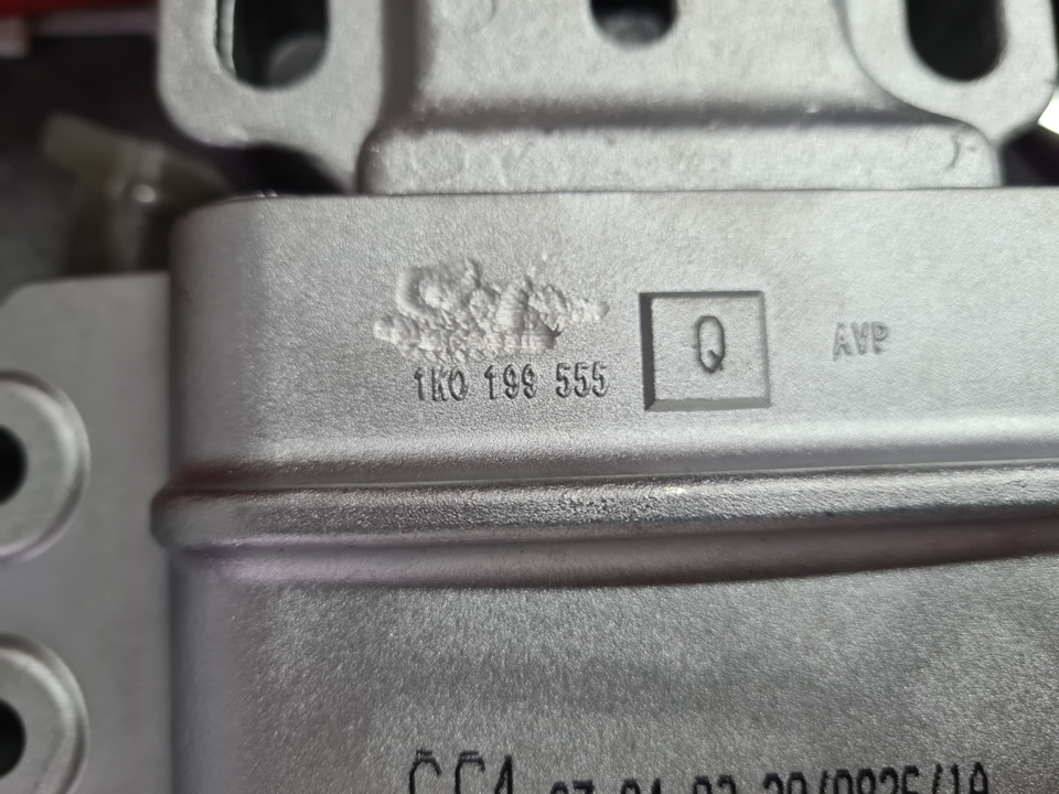

Подшипники начали немного постукивать на брусчатке и шуршали при вращении руля на месте. Подушку коробки просто приговорили на сервисе (видимо это больное место гольфов, на предыдущем тоже менял её).
Подшипники оригинал, номер 6N0 412 249 E. Подушку коробки взял LEMFÖRDER 33141 01 с запиленым номером.
После всего этого машина стала намного тише и комфортно ехать.
На сегодня уже пробег 62 тысячи километров и машиной полностью доволен.
