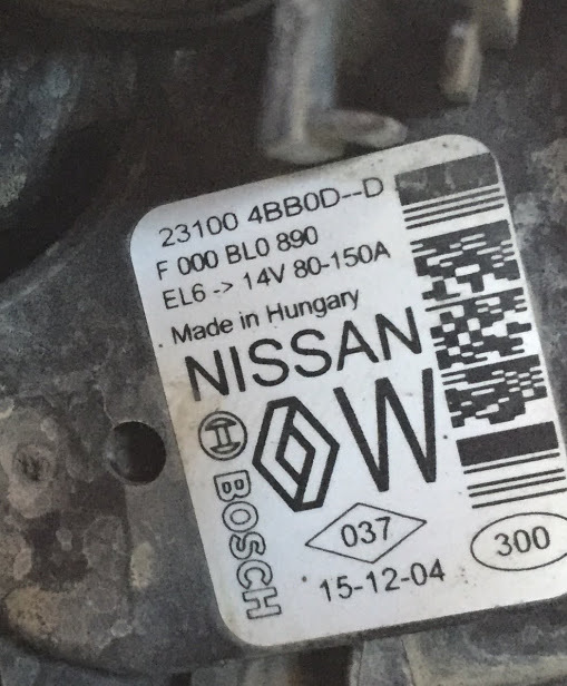

Для ремонта генератора BOSH 231004BB0D, собранного в Венгрии (есть еще Индийская сборка), нужны следующие запчасти:

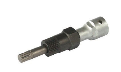

Спасибо, добавил в закладки, у меня пробег близится к этим цифирям, скажите а какие симптомы у подходящих к концу щёток, может тоже пищать начинают? или они тихо умирают. И как бы тема обгонной муфты у ВАС нераскрыта, по поводу снятия, (какой съёмник).

Съемник вот такой
