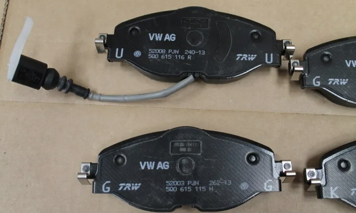

Недавно прошел промежуточное ТО с заменой масла в двигателе и превентивной заменой тормозных колодок. Масло было темноватое да и пробега 6500 км для заводской заливки считаю достаточно. Заводские колодки с минимальным износом, как говорится еще ездить и ездить, но меня они не устраивали с самого начала эксплуатации авто (об этом в предыдущей записи). Доверился рекомендациям известного драйвовчанина Docent86 и установил комплект колодок ATE Ceramic. Новые колодки порадовали, тормоза стали более "плавные" и "цепкие", меньшее усилие требуется прикладывать к педали тормоза, количество выделяемой пыли минимальное. "Ложкой дегтя" является стоимость нового комплекта, выходит дороже чем оригинал. Жалею о том что не поменял колодки раньше, пробег несущественный, а на передних дисках появилась выработка в виде микро канавок.
Комментарии 53
Две недели назад, пришлось купить:
TRW GDB 2114 Колодки тормозные передние комплект с датчиком износа, и VAG 5Q0 615 301 G Диск тормозной -2 шт.
Причина банальна, оригинальные тормозные колодки сточили тормозной диск, максимум износ изнутри, что самое поганое без ямы не увидеть во время.
По итогу заказано все было в Ехесте, с работой на стронем сервисе вышло 20 тыс, у дилера насчитали от 30 до 35 тыс.
По эксплуатации колодки конечно не для гонок, при интенсивном торможении появляется резкий не приятный запах, в остальном при штатной эксплуатации, вполне не плохо. Точно не хуже оригинала.
Один в один только на яме увидели, что у меня Огромные борозды с внутренней стороны на передних дисках
Трв это наверное указание тормозной системы, на колодках Весты тоже пишут трв, на колодках галфер
Скорее всего TRW размещает заказы по выпуску колодок у сторонних фирм, поскольку даже крупным компаниям сложно охватить весь ассортимент, вот и получаем такой результат. Мне однажды попадались колодки JURID в качестве оригинального комплекта на SUBARU.
На Рено Меган в оригинале феродо, но это оригинал, сами автопроизводители не изготавливают колодки, а здесь получается две конкурирующие фирмы
Нет, просто далеко не все колодки TRW производит сам Federal Mogul (TRW). И с АТЕ та же история. Многие артикулы заказываются "на стороне", но упаковываются в нужные коробки.
Поэтому на колодках TRW может быть "напечатано" и Galfer, и Jurid, и Pagid. На ATE бывает Icer, а на оригинале ATE для Tiguan/Kodiaq RS написано Ferodo.
Поэтому оригинальные 5Q0698151K, которые TRW производства Jurid ))), и TRW GDB2114 — это не одни и те же колодки, хотя и взаимозаменяемые.
Вы написали слегка неправильно.
Колодки TRW производятся на мощностях Remsa, это один концерн.
Federal Mogul производит Ferodo, Jurid и есть у них для грузовиков ассортимент.
Ate в основном производятся на мощностях Galfer, но бывают. Заказы на стороне у тех же Icer.
На колонках TRW никогда не будет напечатано ни Ferodo ни Jurid и прочего.
Особняком стоят оригинальные колодки. В этой теме есть два фото оригинальных колодок. На оригинала всегда краской указывают производителя тормозного суппорта. Надписи TRW и ATE нам про это и говорят. Производитель колодок всегда указан на металле колодки. Производителей колодок для Vag очень мало и это Textar, Pagid, Ferodo, Jurid, Galfer имеющих собственные заводы в Европе.
Колодки европейские TRW производят на заводе в Испании. На задних колодках всегда будет смесь LMS112 и на передних LMS116(керамику не трогаем).

Подойдут для CZPA 2.0 180 5Q0698151F ? Хотел приобрести
Нет, на 2,0 не подойдут
Почему не подойдут? Вроде аналог высвечивается этот артикул
Потому что они под диски 312х25, а на Кодиак 2,0TSI 340х30.
В качестве внешнего признака — на тех колодках, которые Вам нужны, датчики износа впаяны в колодки, не отдельные.

Эти подойдут тигуан 2.0 180 CZPA?
Эти такие же как и на фото выше.
На Тигуане 2,0TSI тоже диски 340х30
Эти другие
