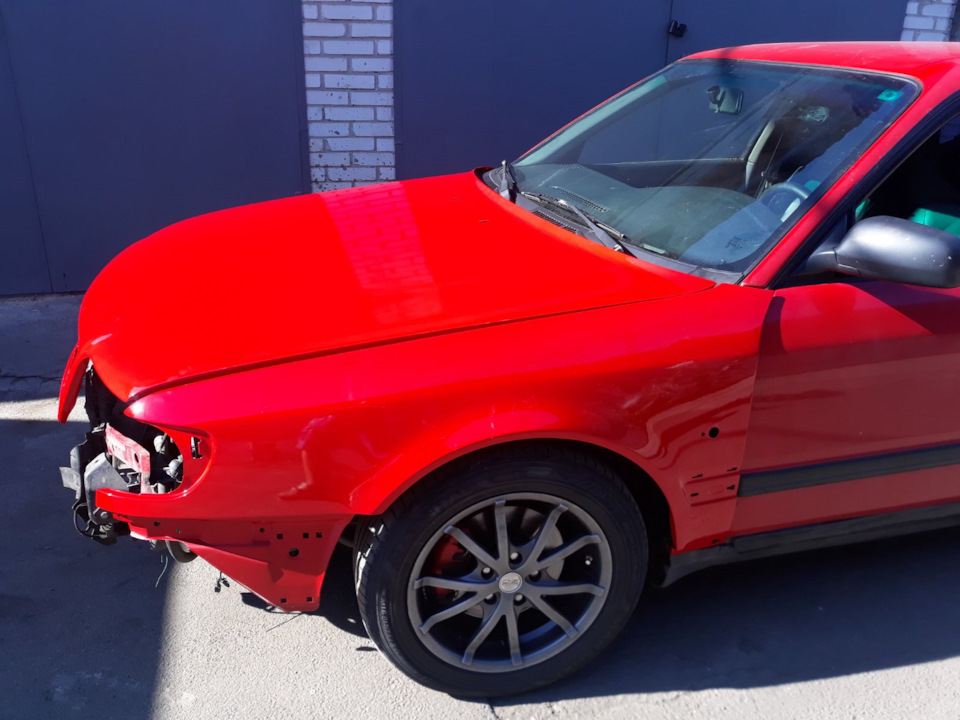

С тех пор, как автомобиль в семье руки не дохододили до лкп. Настал этот момент, когда уже надоело наблюдать как автомобиль стареет и гниет. На сотку крылья новые китай перестал выпускать, а на разборках если есть живые, то ценник как за два новых. Решил ставить от А6, для перехода на крылья с А6 нужно: повороты от А6, реснички под фару и ответные крепежы ресничек в крыло.Фары можно оставить от сотки, так как придеться заменить и капот с решеткой.
Одно крыло взял в оригинале 120$ б/у
Китай обошолся в 85$ с доставкой.

Акрилом красили или под лак?
База под лак, акрил не имеет смысла, он не полируеться!
Подскажи где купил базу такого цвета, я нашел только сомнительную фирму kartex.
Этой и красил, это производитель находиться в Днепре, главное хороший лак RM, что бы полироваться можно было! Этот цвет плохо ложиться, потому kartex даже хорошо, стоит не дорого.
Привет, какая маркировка цвета, название?
LY3D
Спасибо)))
