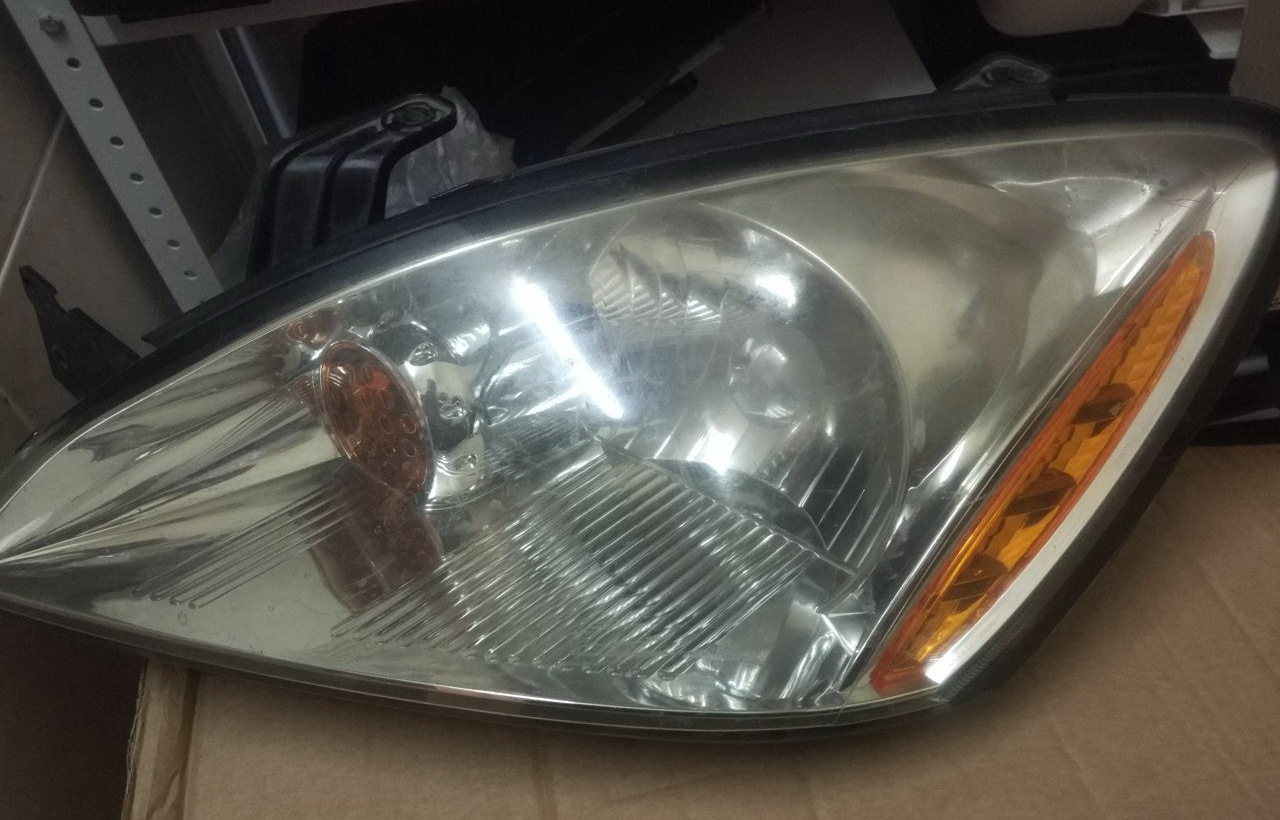

Ровно шесть месяцев, я ежедневно мониторил популярные доски объявлений, искал в поисковиках и на разборках. Примерно, через два месяца из сети была выужена фара DEPO
Минусы: Все крепления сломаны. Маска серебряного цвета. Боковой габарит оторвался от маски. Мутное стекло. Ну и все остальные прелести "американских" фар, вроде другого цоколя, отражателя и мех. корректора.
Плюсы: ? Ну…Эээээ… боковой габарит есть… можно приклеить к маске… одна фара лучше чем ничего…

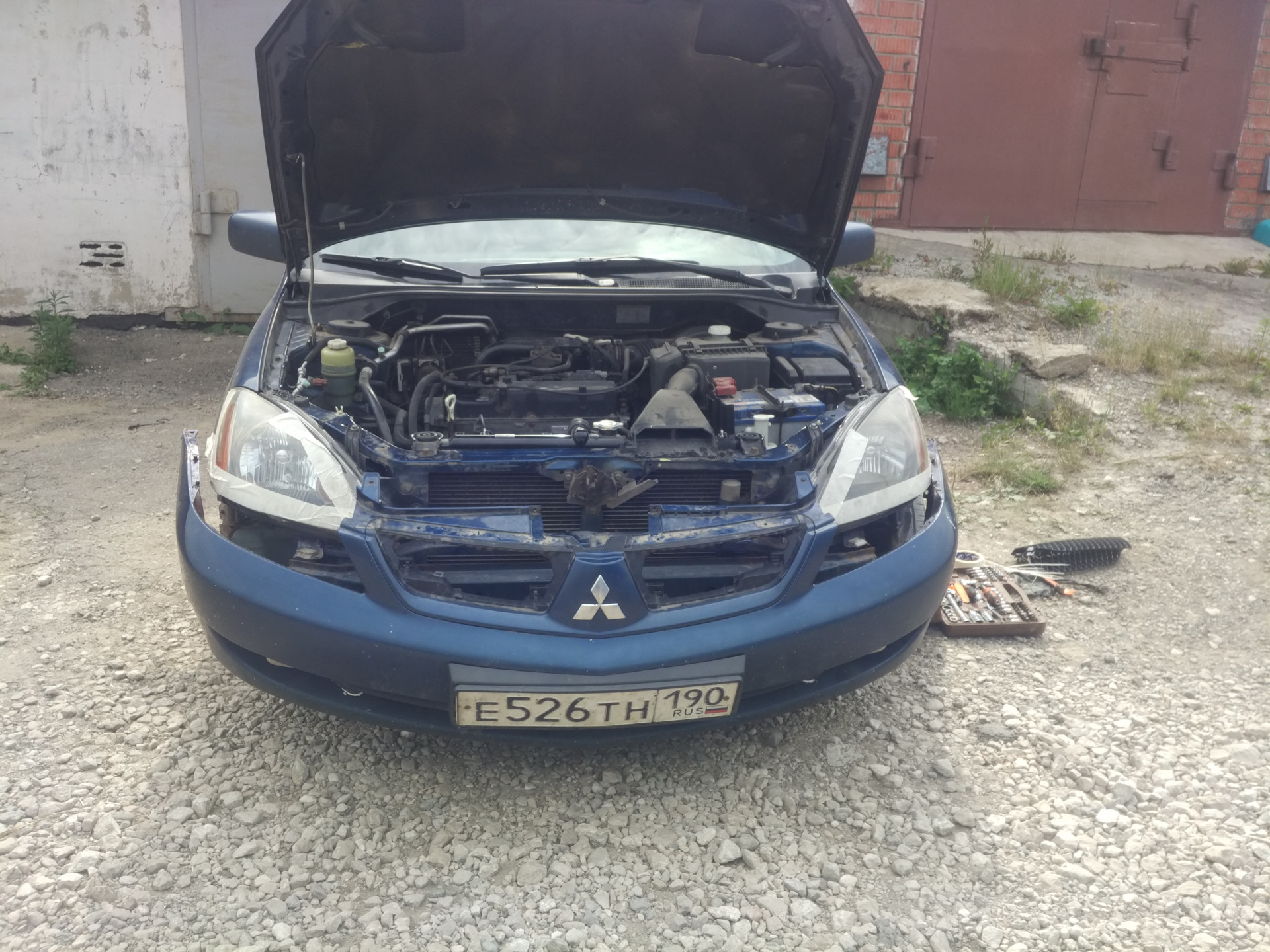

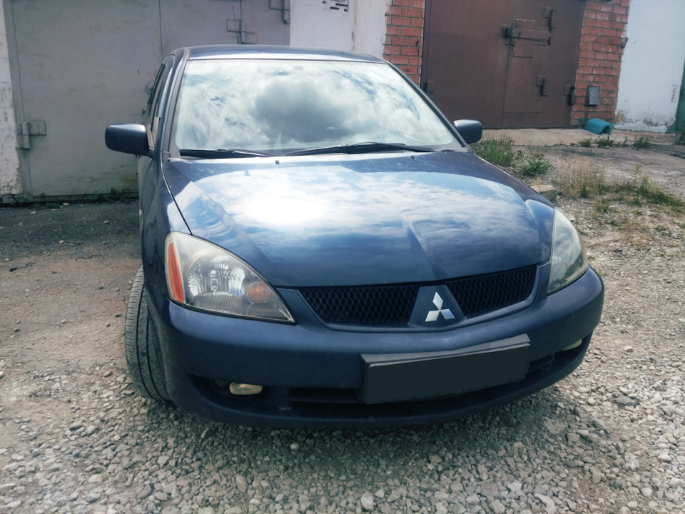

В назначенный день, я приехал в Тулу, сделал последнее фото "ДО" и поменял свои оригинальные фары на "американки". В этой сделке оба участника остались довольны, я получил свой наркотик, Артём, — фары, которые светят на дорогу, но об этом моменте чуть позже)

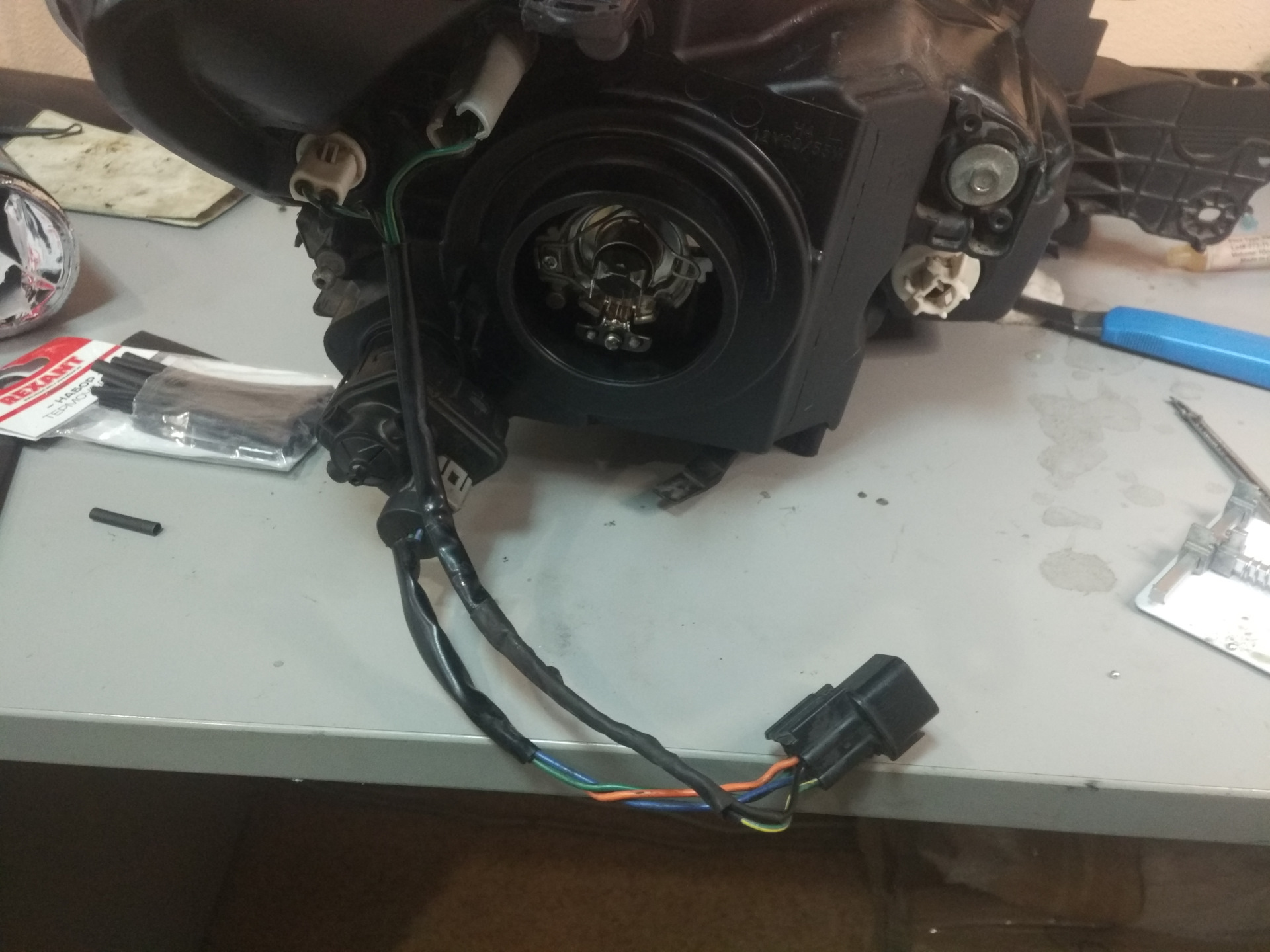

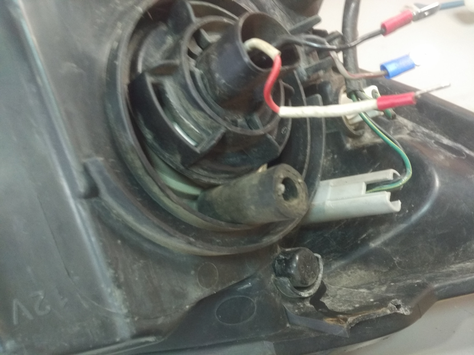

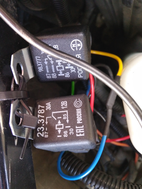

Американские фары имеют лампы типа HB5, которые отличаются от штатного разъема H4 размером и распиновкой. Но так как количество проводов неизменно 3 (общий, ближний и дальний) подключение к штатной проводке не вызывает особых проблем.
Долгожданные фары, обретают новый дом.
Вот и всё, поиск завершен, фары стоят на машине и даже включаются. Радости полные штаны, и только одно сумеречное "НО" не дает покоя, — фары светят куда-угодно, но только не на дорогу. И настроить их довольно сложно, потому как к регулировке правой не подлезть, а у левой разбит корпус, регулировка оторвана, а лампа фиксируется исключительно куском резинового шланга, который вставляется в упор между корпусом))

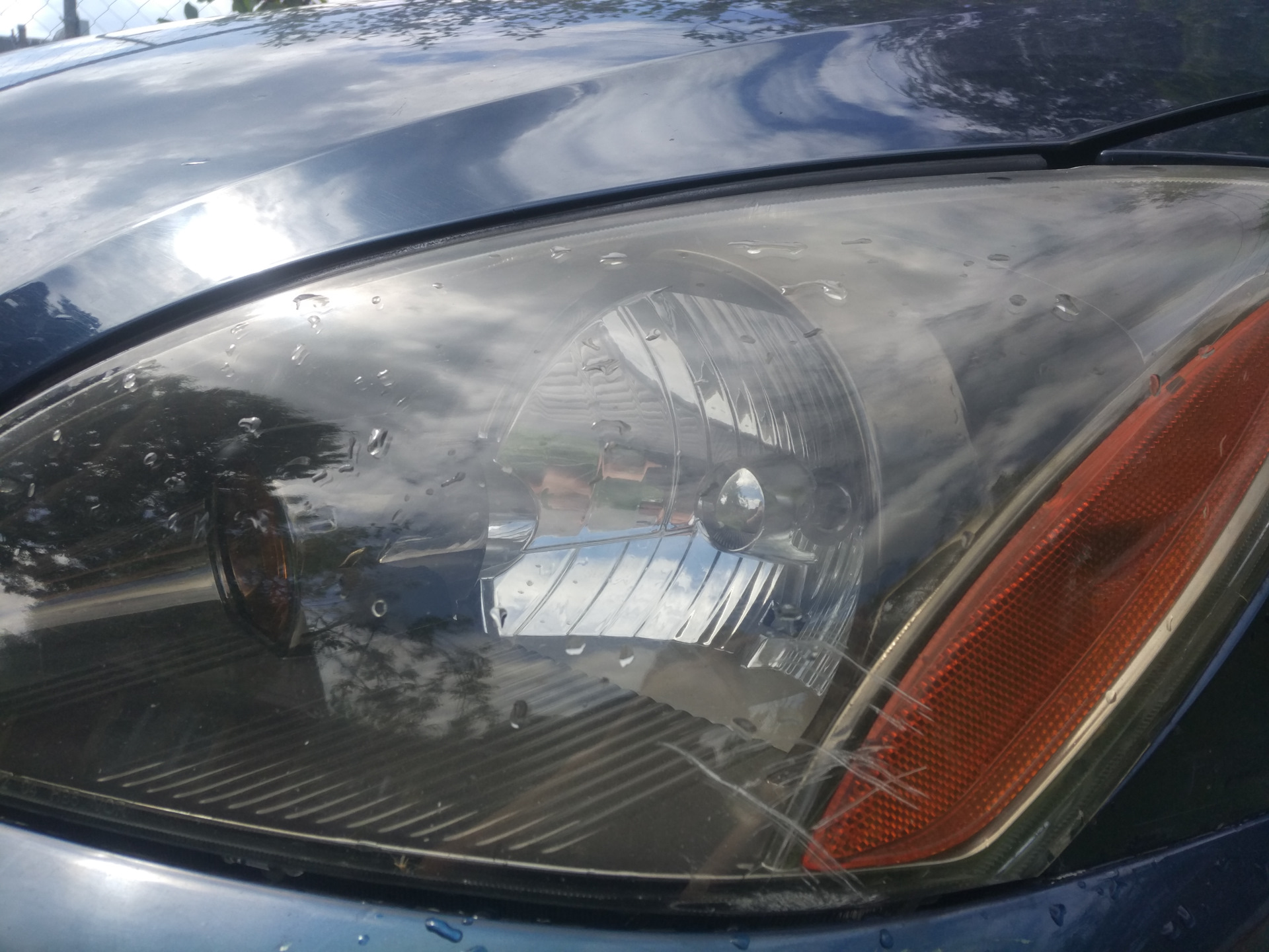

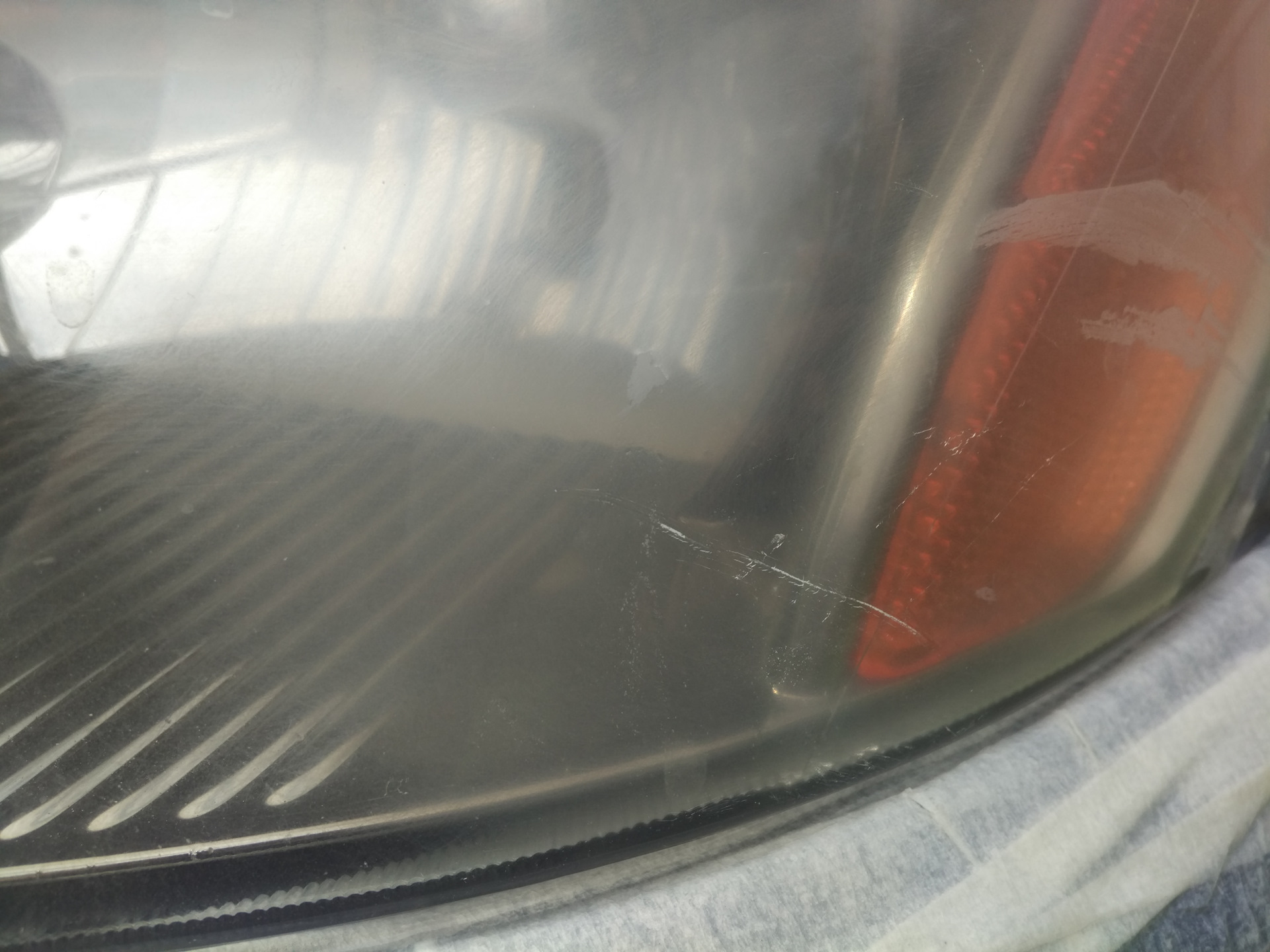

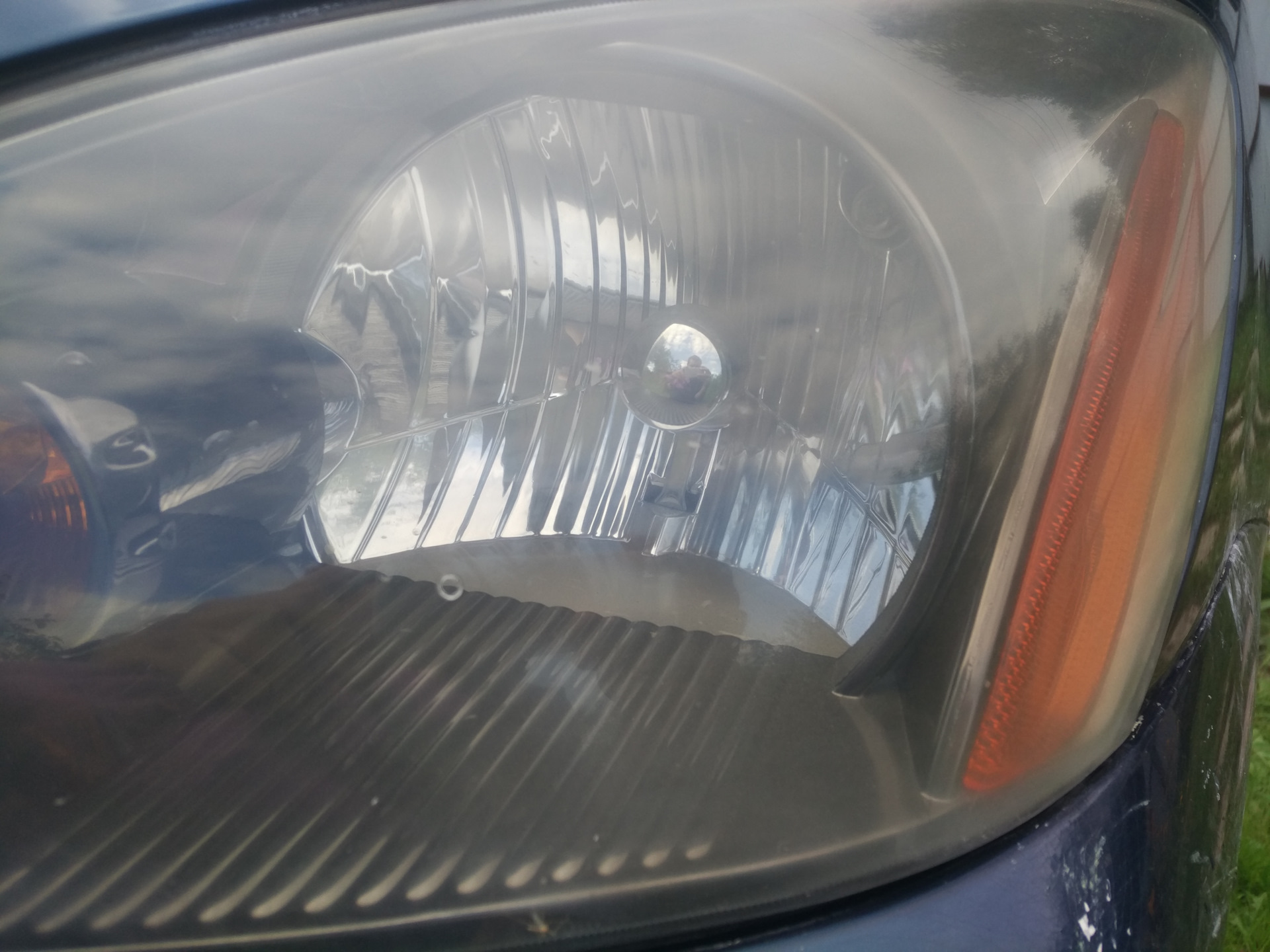

Моя несчастная левая фара, помимо раздолбанного корпуса имела глубокие царапины на стекле, — настолько глубокие, что внешне они больше походили трещины. Идея была в том, чтобы попробовать полирнуть это место и если из этого что-то получится, то не менять стекла. Вооружившись шкуркам от 800 до 2000 и полировочной пастой на разлив, я начал вгрызаться в пластмассу.
Изначальный вид
Через полчаса
Еще 20 минут

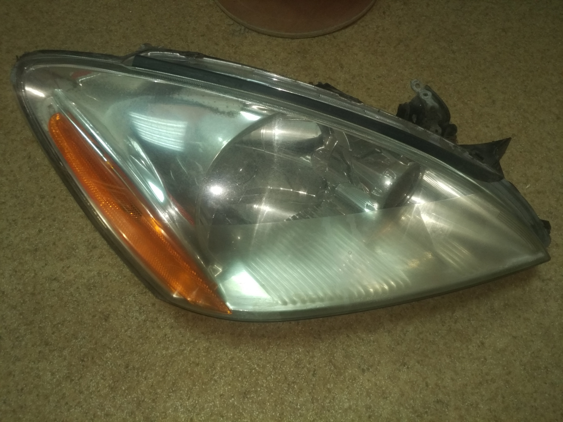

Фара №1 правая за 500р.
Дефекты: Одно отломанное крепление, рассыпавшийся от ксенона отражатель.

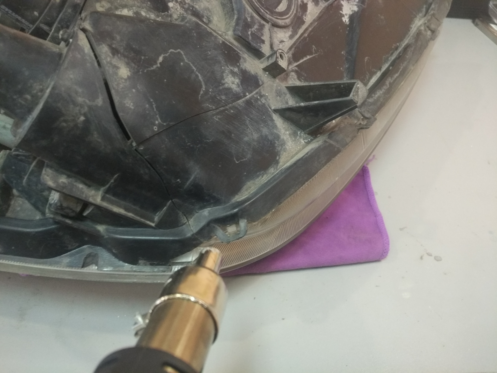

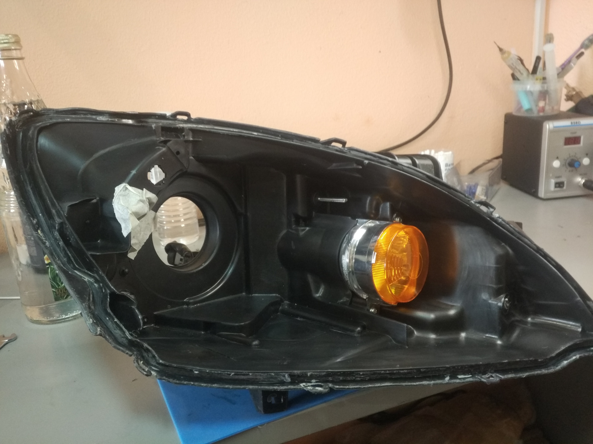

Далее всё это дело разбирается на запчасти. Так как при рождении, мне не передалась память предков об эффективном способе разборки, то пришлось пробовать и учиться на собственных ошибках, заготовок для этого хватало :)

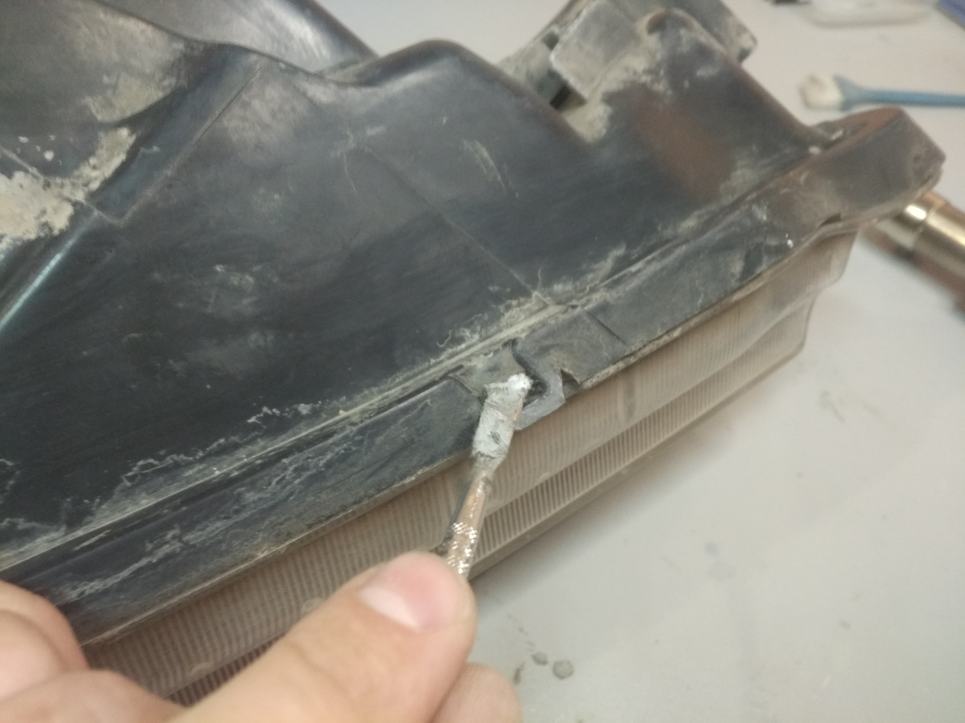

Сначала была попытка разобрать фару "баней", но оригинальный герметик не поддался. Поэтому все фары (6 штук, напомню) разбирались феном, при температуре 180 градусов. Я не утверждаю, что этот способ разборки самый лучший или что он имеет какие-то особые преимущества, но если нужно будет разобрать седьмую, я разберу её так же.
И так, сначала нагреваем уши креплений фары и отгибаем их в сторону
Теперь поддеваем внутреннюю часть креплений, так чтобы ничего не мешало последующей разборке

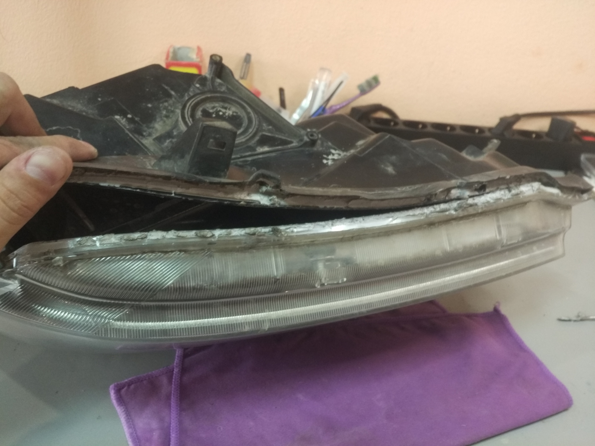

Нагреваем небольшой участок и поддеваем лопаткой основание от стекла. Такую механическую (грубую) разборку, лучше делать с нижней, незаметной стороны фары.
Когда весь нижний край отогнут, увеличиваем щель до момента, пока не получится засунуть туда обе руки.
После чего путем нагрева, потихоньку "разрываем" фару на две части, силой рук. Таким образом верхняя, лицевая сторона не получит никаких повреждений.

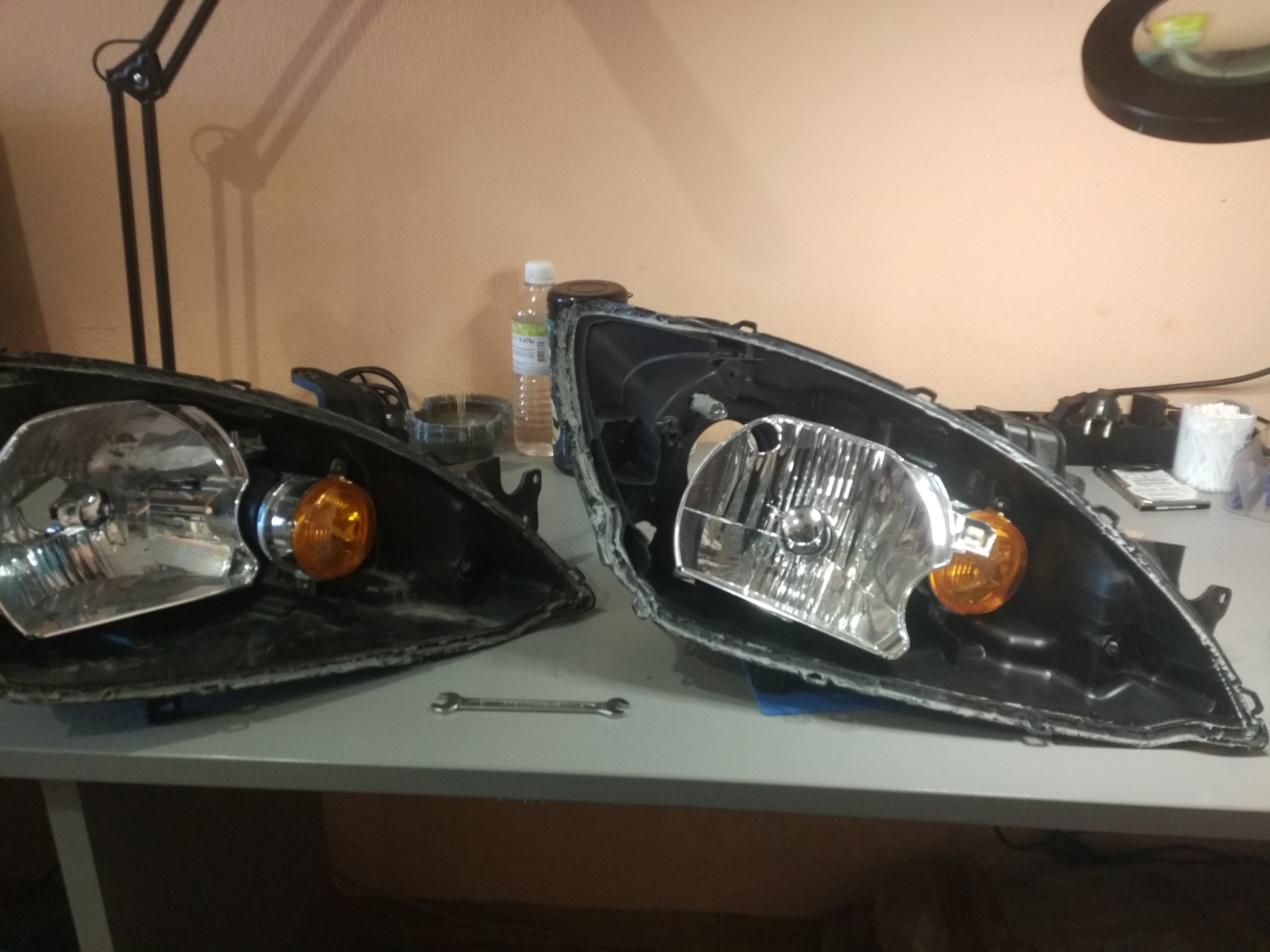

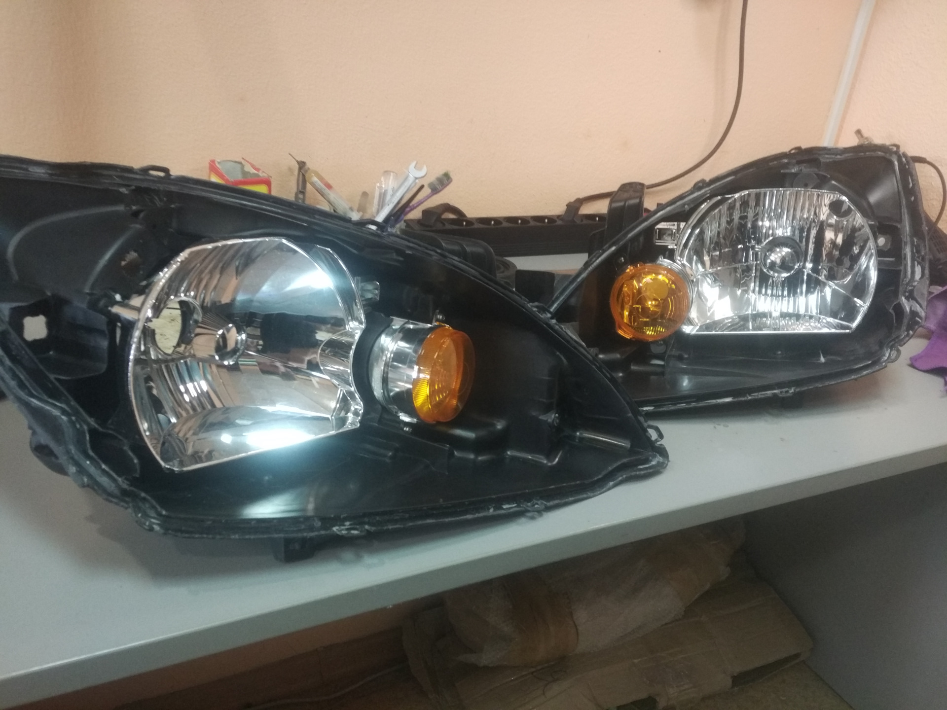

Вычищаем большую часть старого герметика, лопаткой или например сверлом. Остатки герметика можно убрать хорошим обезжиривателем (не уайт-спиритом) и грубой тряпкой.

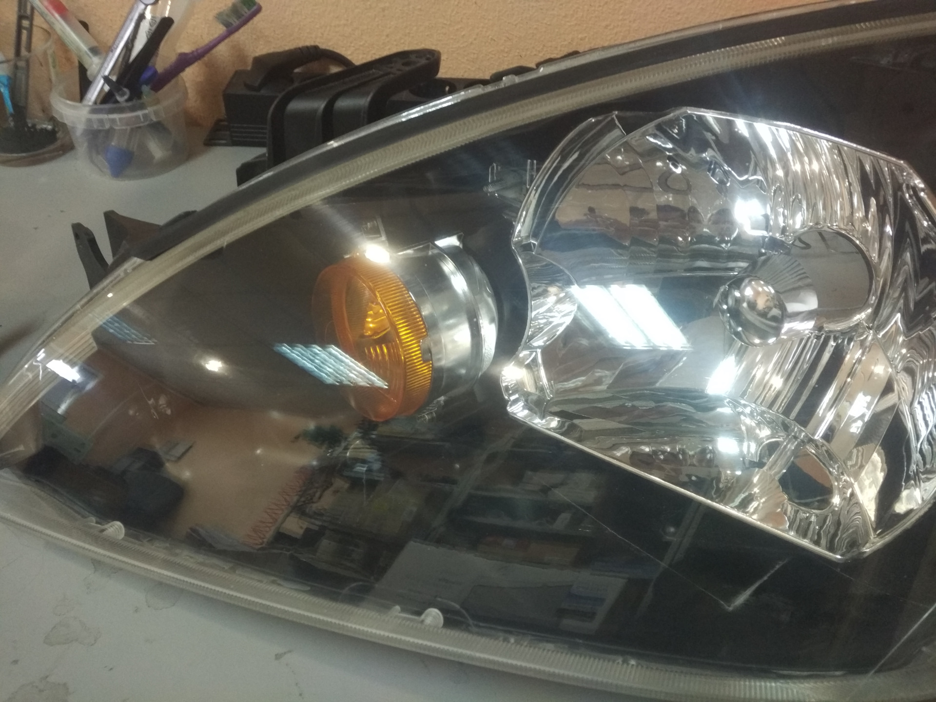

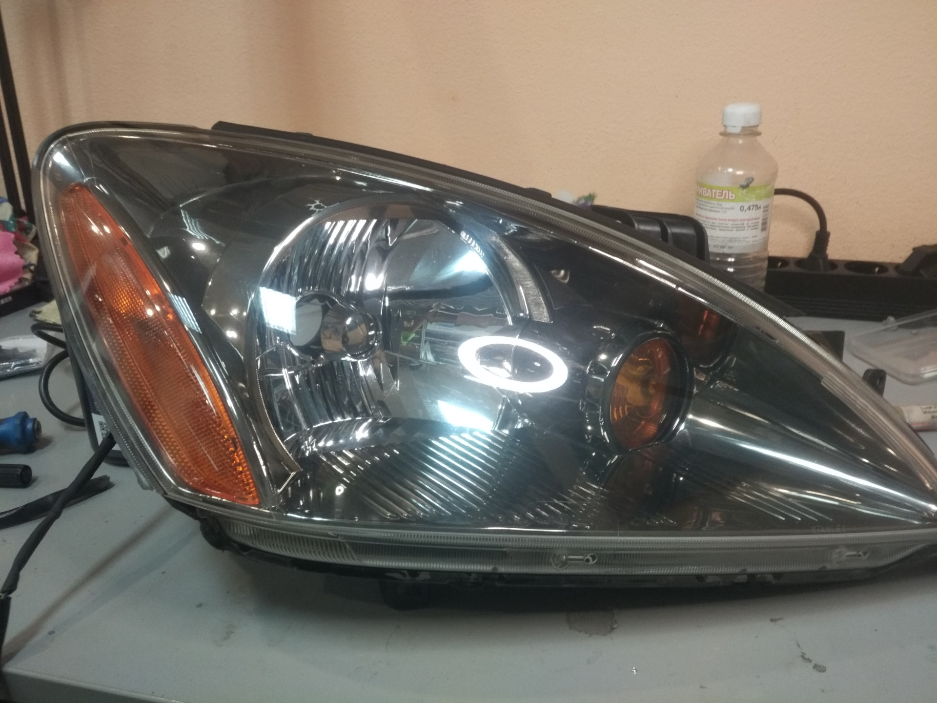

По завершению грязной работы, детали приводятся в идеал, очищаются от грязи и пыли, а оригинальные стекла, полируются и покрываются лаком у специалистов.

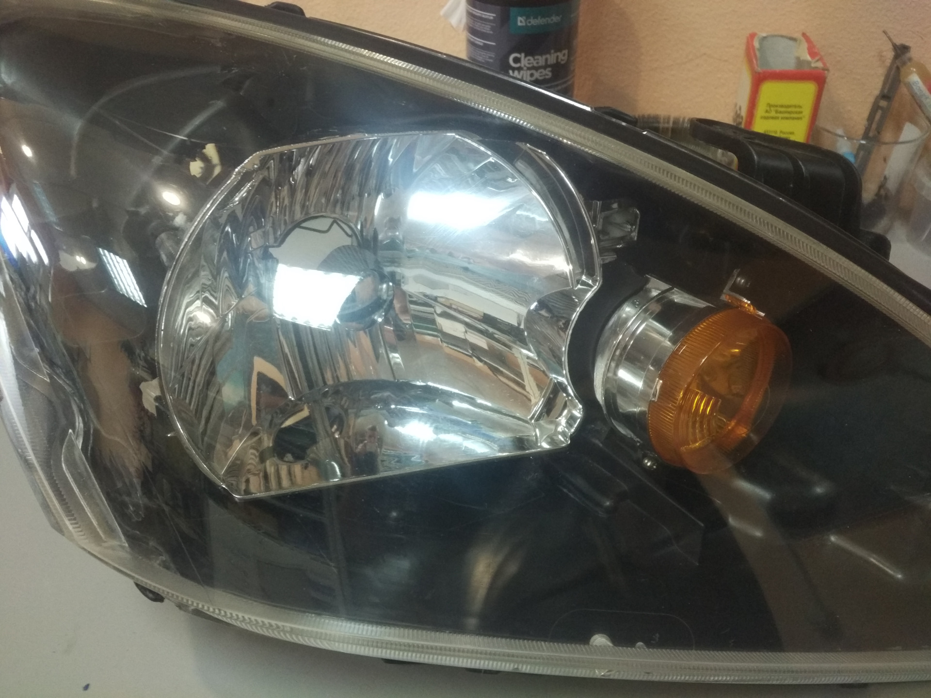

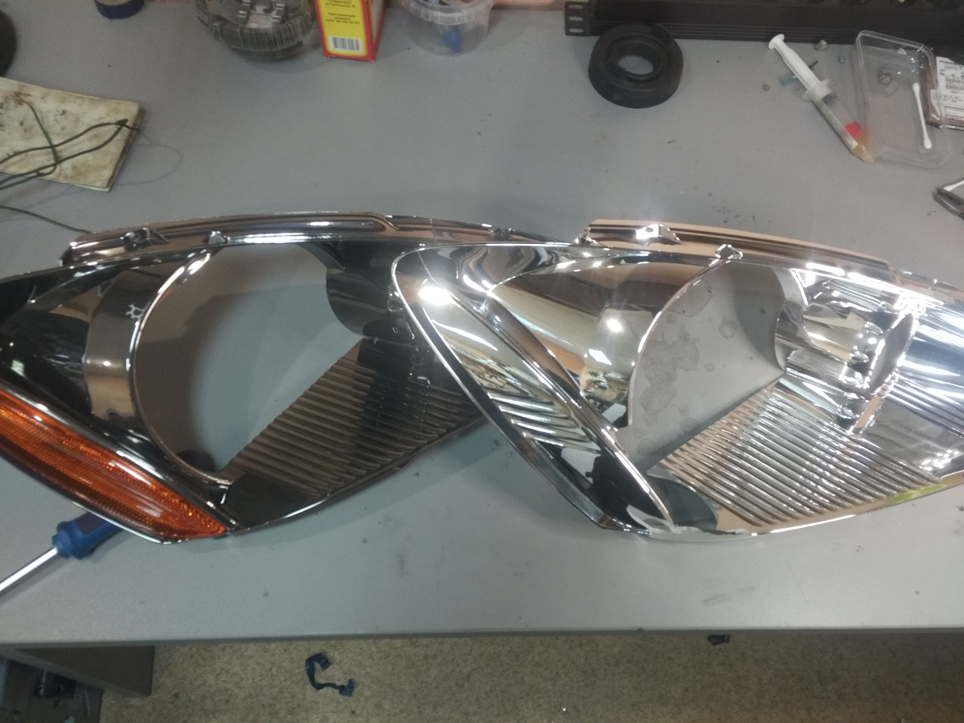

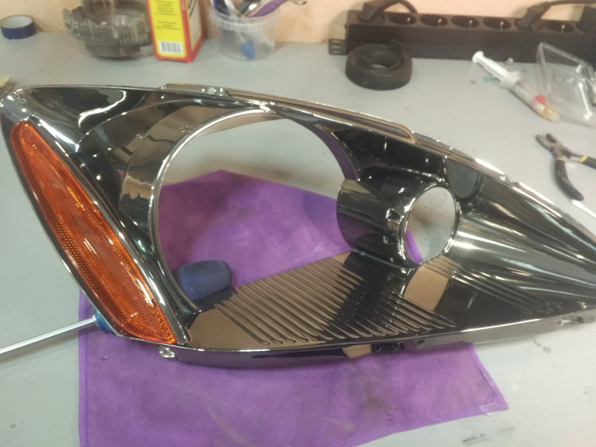

Когда вся подготовительная шелуха наконец закончена, — разбираем "американки" и извлекаем из них красивые маски.

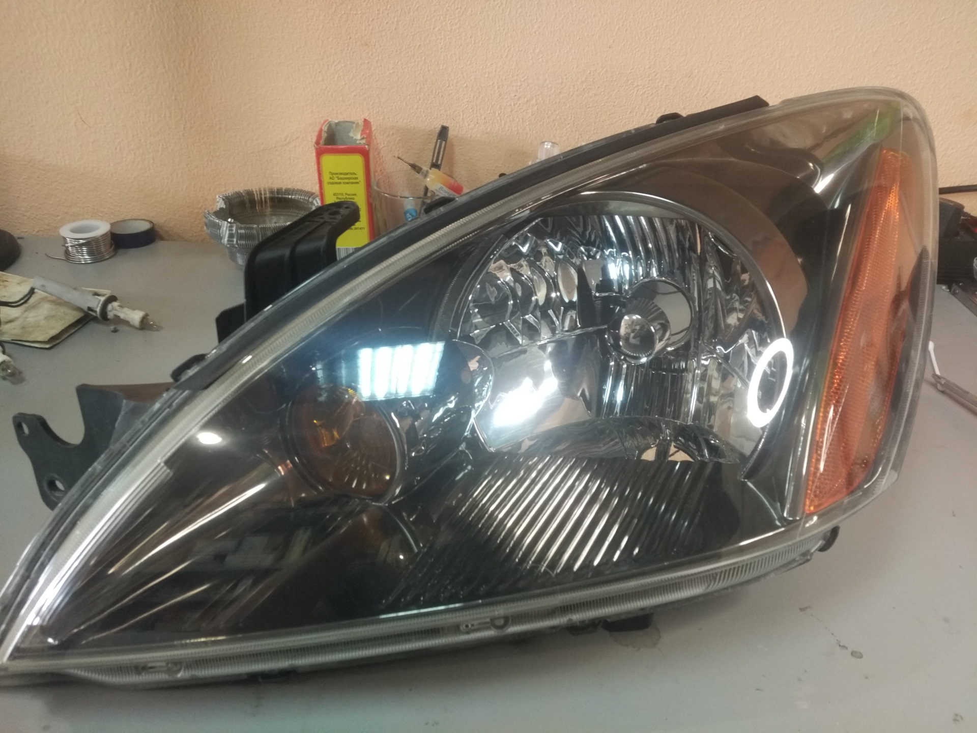

Маски фар покрыты хромом тёмного цвета, который в завимимости от освещенности, выглядит по разному.
Для сравнения фото оригинальной маски и моей.
До того как вы начнете сборку, крайне рекомендую установить на место электрокорректор, в последствии это может вызвать проблемы
Для сборки фар, мне рекомендовали герметик с артикулом WS904S, работать с ним оказалось вполне удобно. Для успешной стыковки стекла с основанием, рекомендую начинать с выставления Острых углов. Больше никаких рекомендаций не будет, потому что опыта по сборке у меня ничтожно мало)

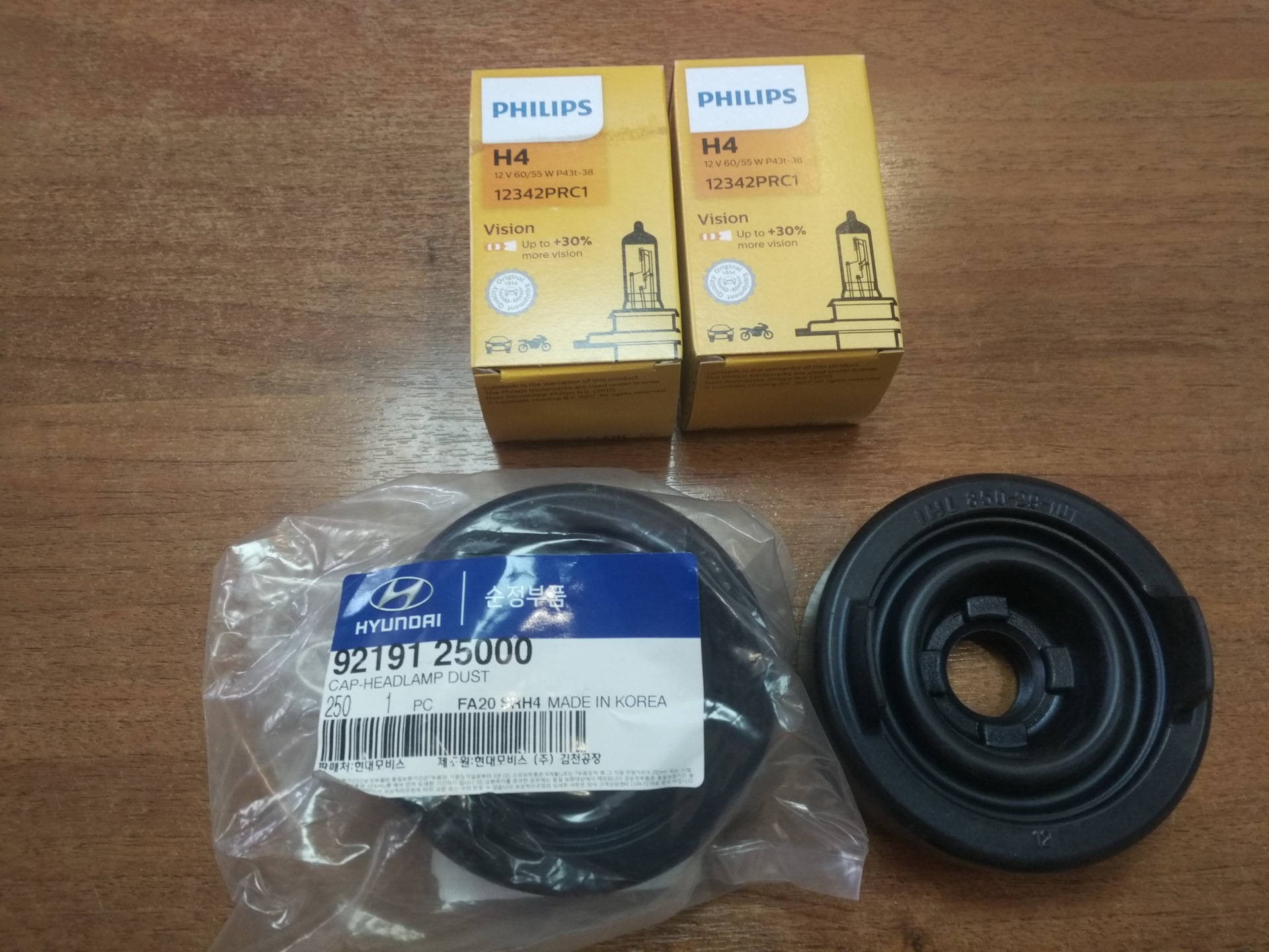

Мы в одном шаге от завершения. Самое время купить новые заглушки от хёндай, потому как они прекрасно подходят без каких-либо доработок и стоят в 3 раза дешевле наших. А так же приобрести лампы головного света филипс и набор ламп w5w того же производства.
Вот и всё. Устанавливем новые лампочки, восстанавливаем проводку, изолируем всё и наслаждаемся полученным результатом.
