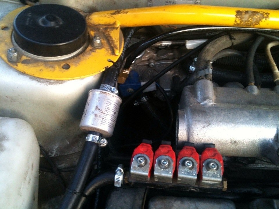

В субботу утром отдал машину на установку гбо. Вечером забрал. Многие не хотели устанавливать из за эковских мозгов. Посоветовали человека, все сделал в лучшем виде. Stag 4 eco настроили без проблем. t перехода на газ 43 градуса. С 4500 оборотов автоматический переход на бензин.
Stag 4 eco — недорогой вариант, как раз для нашего обычного 8ми клапанного вазовского двигателя без изменения фаз, впускного коллектора итд.
Сначала хотел заправочное под лючок, но это дополнительные растраты, крутить постоянно переходник и говорят что метал выламывает в месте, где прикручено заправочное, тяжелый пистолет, кривые руки заправщиков.
В общем врезали в бампер по серой полосе. Фото не мое, но сделали аналогично.
Документы на руках. осталось на неделе поехать и поменять тех паспорт.
Теперь по ощущениям. Переход с бензина на газ мгновенный, практически не заметный. Поведение авто немного поменялось, но не критично. По расходу пока сказать ничего не могу. Радует цена на газ.))
