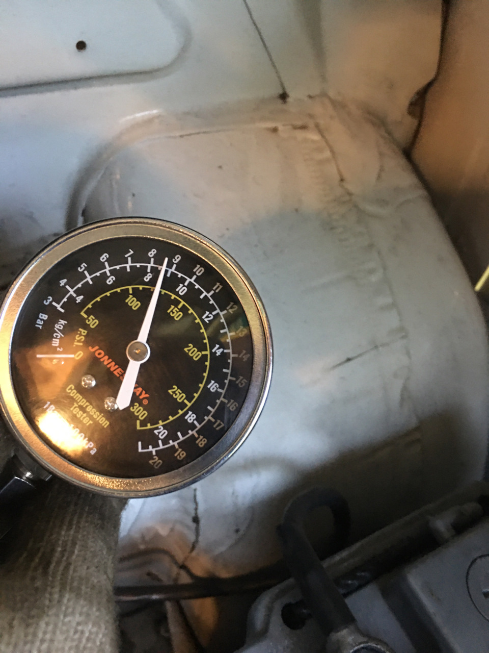

Всех приветствую! В итоге с зазиком ничего не делал даже на самоизоляции за исключением установки заводского карба к133. После его замены двигатель стал как-то работать с выраженным металлическим звуком. Вчера взял у товарища хороший компрессометр, и замерил компрессию ещё раз. Думал может что-то попало или клапан откололся. Металлический шум выражен с левой стороны. Вскрывал клапанную крышку, регулировал клапана, снимал Вал коромысел, менял штанги с другого рабочего движка. Колпачки штанг с моего мотора прославлены и в первом и втором цилиндрах по одной штанге колпачки снялись прям очень легко. В итоге поставил штанги с другого движка, отрегулировал клапана, результат тот же — металлический шум.
Вот замеры компрессии, проводились на разогретом моторе до 40-50градусов, с открытой дроссельной заслонкой.
1 цилиндр — 8 очков.
2 цилиндр — 9 очков
3 цилиндр — 8,5 очков
4 цилиндр — 9 очков
В итоге записал видео работы мотора, что скажите и какой вердикт, снимать головы или сразу мотор?

А по сути, можно скинуть поддон, посмотреть там все, и головки.Снимать двиг думаю не обязательно

На выпускных клапанах "чашечки" не потерялись? Центрифуга не обо что не задевает?
Нет чашечки стоят, центрифуга вроде не задевает
Шатун смотреть проверить. Возможно провернуло вкладыш. Скинуть поддон и посмотреть.

А что мешает локализовать стук то? Кусок прутка одним концом к ушной раковине вторым к голове блоку и слушать. Хотя ничего криминального я лично не услышал. Возможно подношены оси коромысел.

По звуку видео как будто шатунную втулку выдавило и палец стучит. Либо сломало коромысло
С левой стороны все коромысла целые, с правой не проверял. Вот если палец выдавили то это беда. Снять поддон можно увидеть вышел палец или нет?
Чтотб проверить коромысло, его нужно снять. Тоже самое косается и шатуна. Можно снять просто цилиндр и пошевелить шатун в разных плоскостях

Этот звук похож на звук перекладки поршня, такое бывает когда поршень поставлен неправильно-развернут

А компрессия для двигателя нормальная или уже так себе?
Отличная

Здесь же нет водяной рубашки, ЦПГ прослушивается отлично
Компрессия изюмительная 👍👍👍
