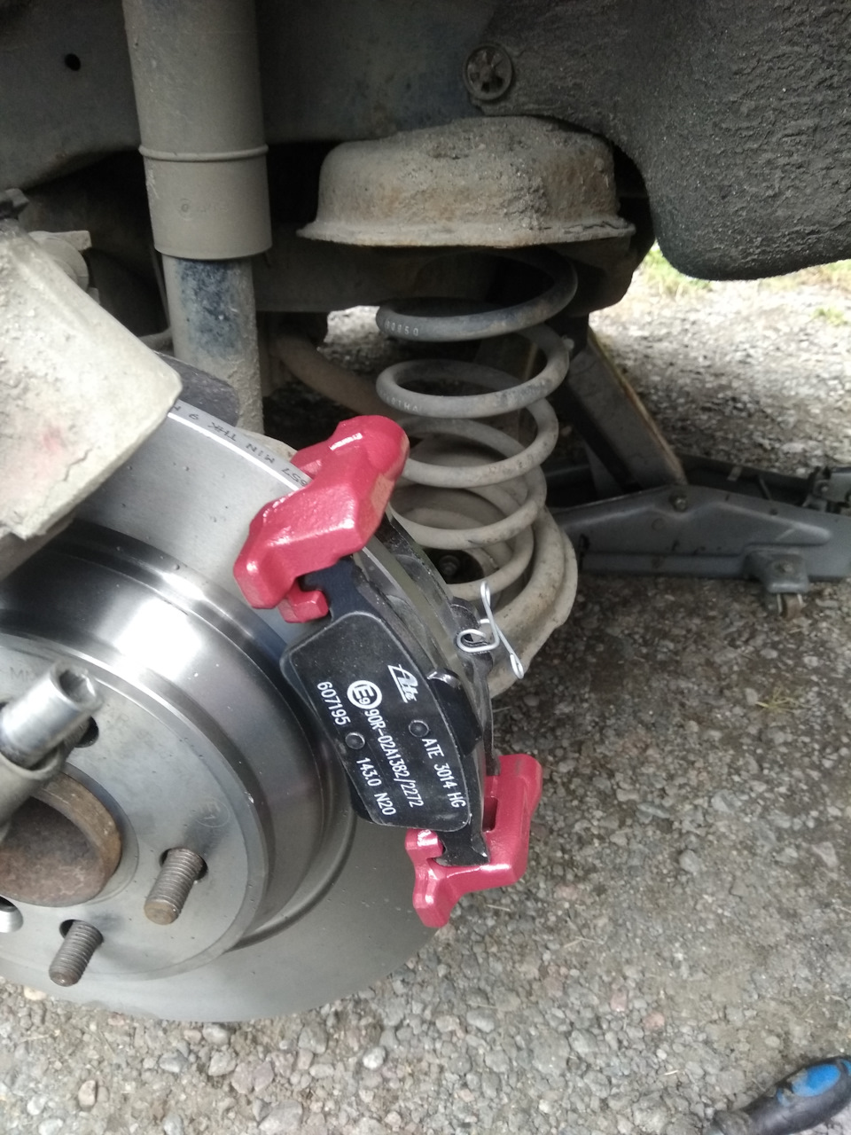

Как то утром листая барахолку наткнулся на объявление rais82 который продавал скобы под 302 тормозной диск, за очень хорошую цену и доставку!
В итоге списались договорились.
Я оплатил, а он отправил.
Я время не теряя заказываю колодки с дисками и два болта новых для скоб (два менял в прошлом году).
А вечером мне присылают фото
Потом договариваюсь с покраской
А дальше установка ни чего сложного…тем более в прошлом году поменял в круг диски и колодки.
В принципе эстетически доволен на 302%)))
по ощущениям проехал буквально км 40 максимум, но изменения начинают проявляться.
Вот проеду 300 или 400 км и тогда можно говорить об ощущениях
Скобы 6000 с доставкой почтой РФ за 4 дня из ооооооочень далека
Диски 2800 2шт
Колодки 2800 комплект
2 болта крепления скобы ~300р за оба
Пескоструй и покраска по дружбе бесценна!

8+ это очень дорого! У меня пока изготовлены адаптеры и стандартные скобы, 2 год езжу. Но хочется скобы под 302 мм…но тысяч за 3-4 максимум.
у меня тоже лежали адаптеры, но меня отговорили от них
Причина?
Вибрации и не точность переходных пластин.чертежей много…
По опыту двух лет использования вибрации ноль, чертёж один, просто каждый его копирует и немного доработывает не изменяя критичных параметров.

Почему свои болты не использовал?
В прошлом году на одних грани умерли совсем, а на других подходили к финалу.не стал испытывать судьбу купил еще два болта и поменял.
Не великих денег стоят
Яснопонятно.
