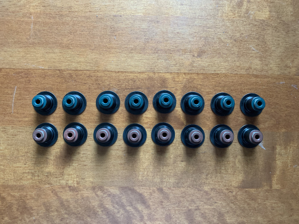

4. Колпачки маслосъемные впуск 8 шт. Victor Reinz 70-35546-00 и выпуск 8 шт. Victor Reinz 70-35544-00 800 и 1088 руб.

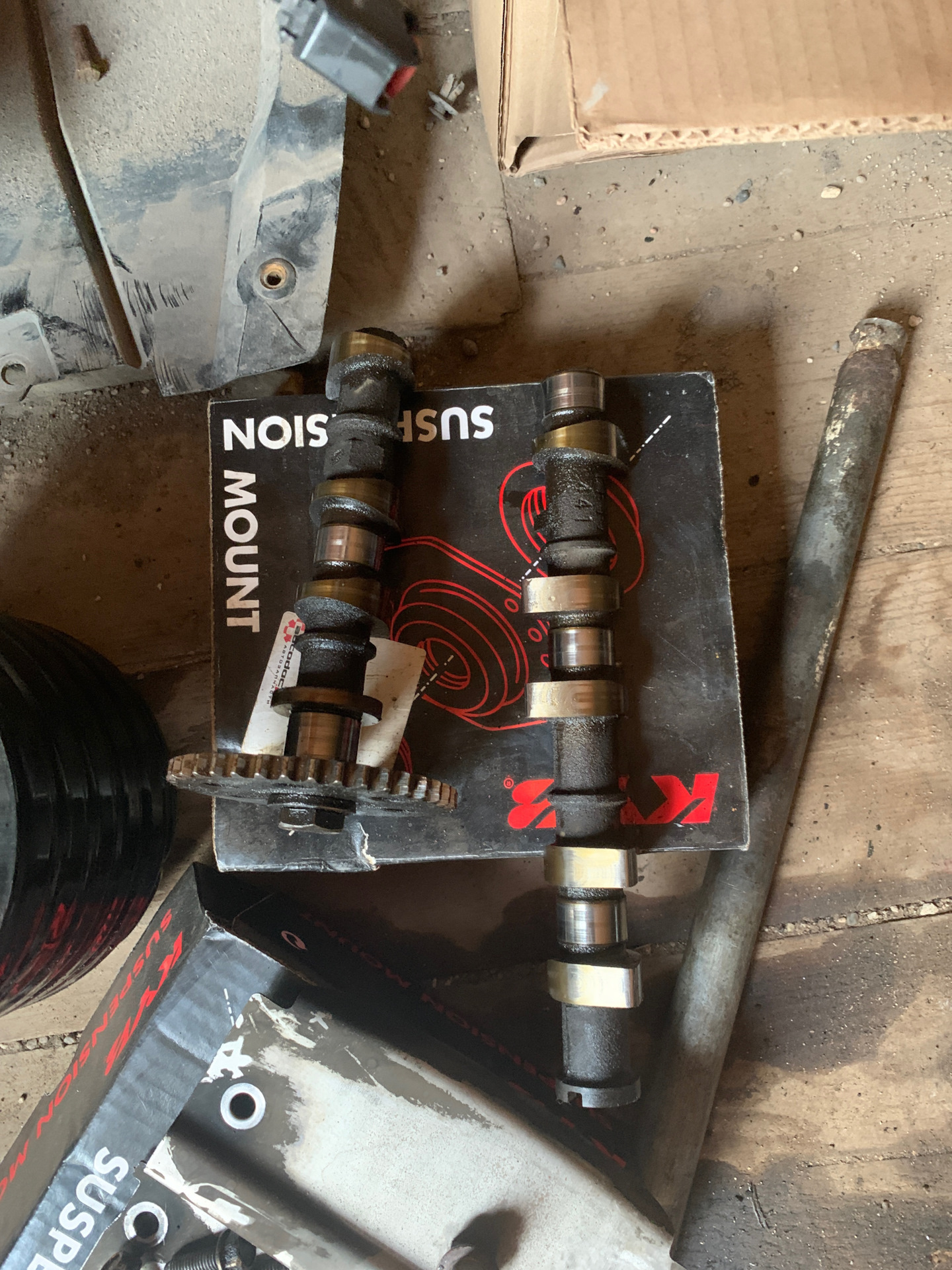

Сначало Микротрещина была и то течь масла была видна выше 3000 оборотов на холостом естественно, решил поставить другую прокладку, только широкую, с дорестайла по моему, и все при затяжке что то затрещало ну и все, пришлось крышку тащить с китая.
Да, неприятные моменты, у меня с выпускным распредвалом так было, по глупости затягивать не по инструкции начал и поплатился, треснул напополам он, пришлось заказывать контрактный, машина 5 дней простояла, без него ведь ничего не соберешь
Перетянул?
Нет, затягивал не по порядку
