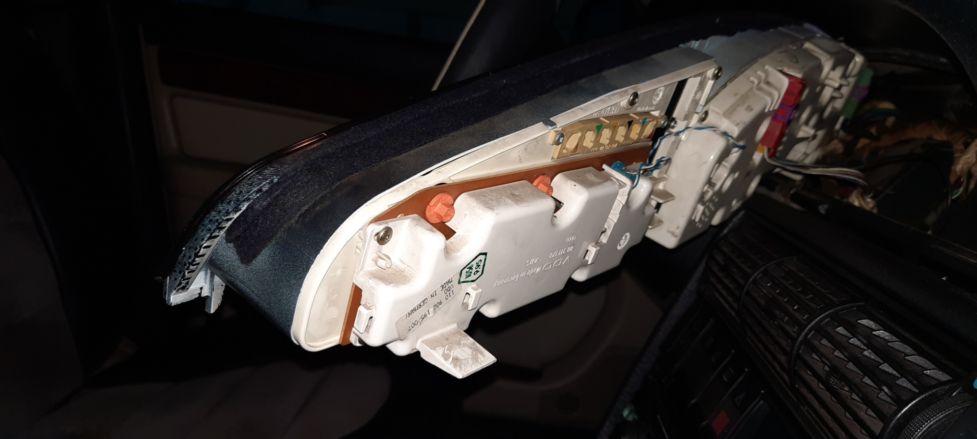

Часы понятно, вольтметр тоже должен работать, его не надо подключать там просто панель с доп риборами подключается к основной шлефом. А вот если у тебя была короткая а поставили длинную нужен датчин температуры масла и от него протянуть один проводок до панели. Набери на драйве в поисковике установка полной панели ауди 100 и будет тебе описание с картинками и за одно почитаешь можно заменить темпенатуру масла на давление причем без переделок только показометр тяжело найти и часто просят за него многовато .но я нашел по одекватной цене идатчик поставил от ваза все работает единственное на показометре менял шкалу была облезшая, нашел парень делает по одной обошлась кажется 160 руб с пересылкой оди в один с родными шкалами.Вдруг надумаешь пиши в личку дам тебе контакт, а то я тут же на драйве покупал комплект за 500 руб и выкинул и близко не родня родным шкалам.

А какой там разьем на доп? Можно фото, тоже хочу полную купить
