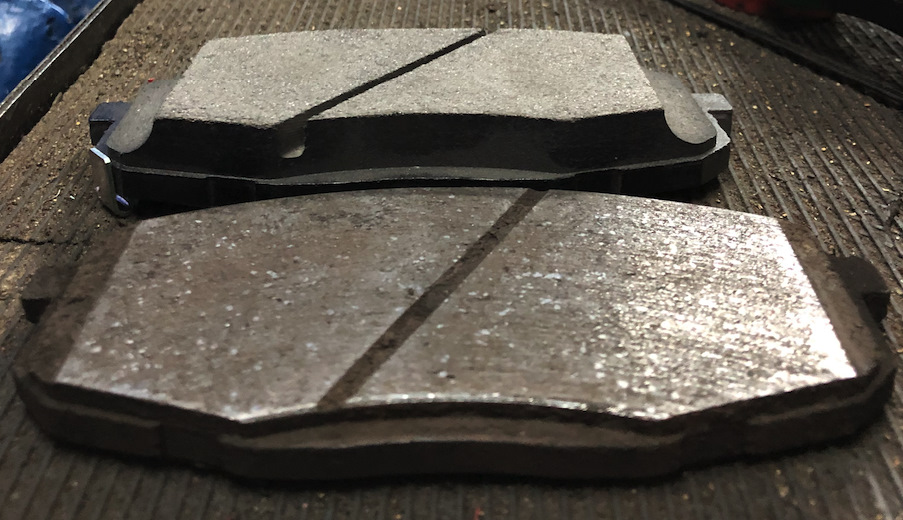

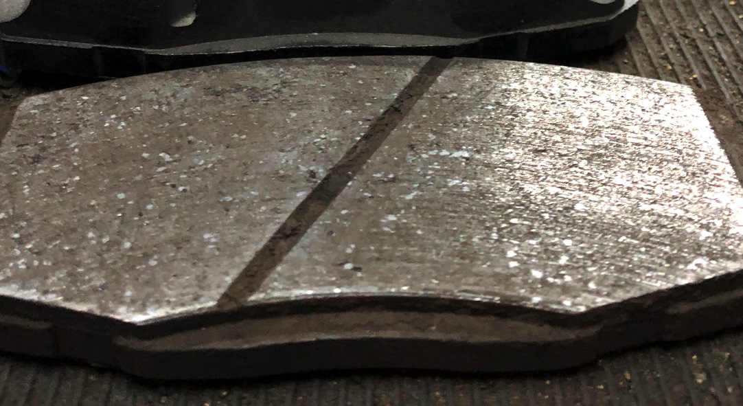

Перед HI-Q SP4098
Зад HI-Q SP1406
Заводские прошли 70 000 км. Передние полностью выработали свой ресурс (остаток 2 мм). Задние 3,5 мм.

Колодки изнашиваются сами по себе, идет постоянное слабое трение о диск, поэтому такой удивительный износ. У меня правая сторона закончилась на 14т.км.левая в половину меньше.Причину так и не понял.
чистить и смазывать направляющие, проверять состояние скоб, которые помогают разводить колодки
Есть такая болезнь с тор.системой, просто многие не предают этому значения, а удивляются потом когда на 15-20т.км.колодки стираются.Я заметил у себя на правой стороне такое, когда едешь какое то расстояние по прямой без торможения, а диск греется.

4-ро взрослых в салоне, едете, предположим 130км/час под уклон по трассе, тут откуда ни возьмись пробка, ну и резко оттормаживаться приходится. У меня тоже на 33000 уже почти всё передние колодки.
Диски на ТО-2 померили, 22 мм осталось, при допуске в 21.4 мм (и это чуть больше года авто). Учитывая что родные пластилиновые диски по 9000Р стоят — неплохой такой корейский конвейер по дойке.

Как я понял у Вас МТ, а у меня АТ. Тут и вся разгадка. Да и 90% пробега город. Чё уж тут ожидать, хорошо хоть на 30000, могло и раньше. Осталось мм. 2 до пискуна, решил заменить. За одно проверить качество HI-Q. А вот скобы пружины колодок новые не смог вообще найти. Оставил старые. Вроде все ОК.
Нет у меня 2.0 автомат! Эксплуатация только город. Я конечно не гонщик, но езжу нормально! Мне кажется секрет в смазанных направляющих суппортов))) Т.е. ничего никде не задевает и не трет!
