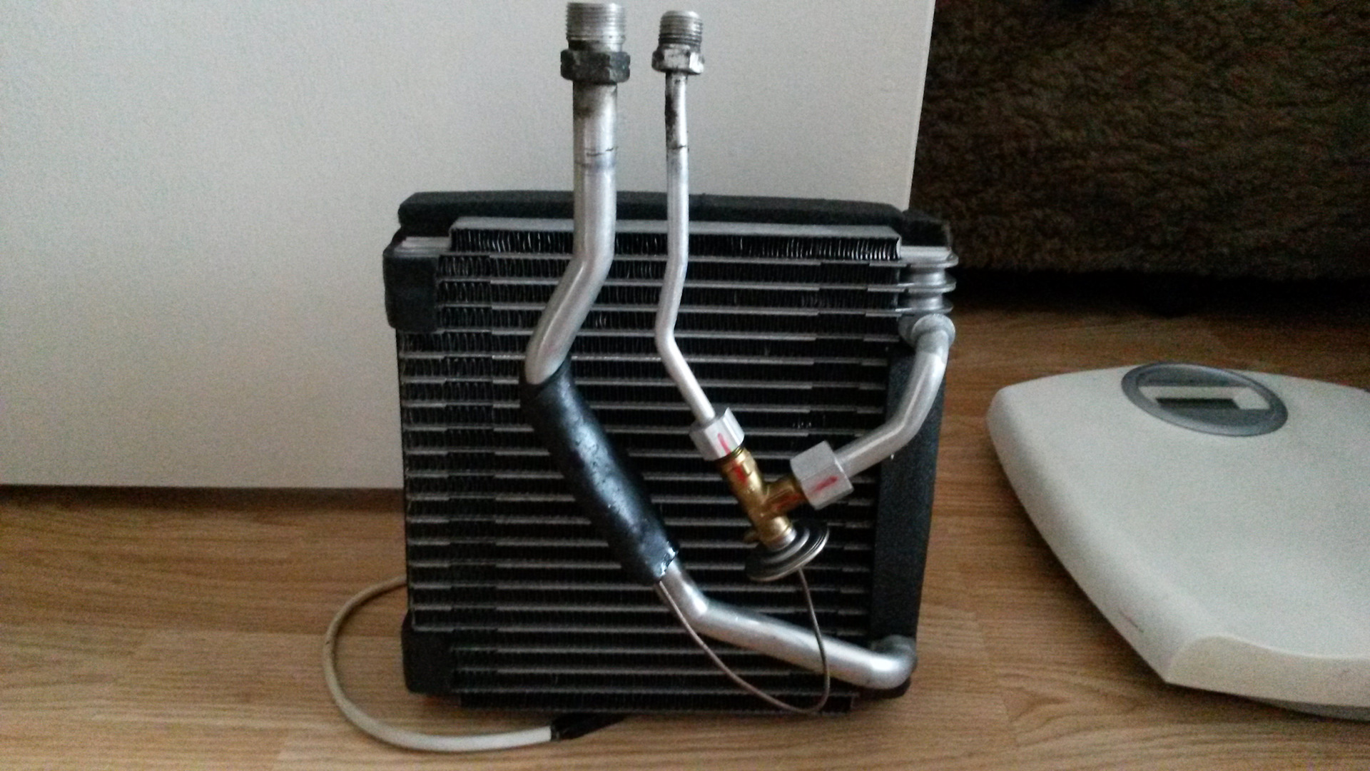

Запчасти на фото: 1118811601010
В начале лета решил опресовать кондиционер, будь он неладен. Т, е, вдуть в систему азот и определить место утечки. В начале подачи давления пердануло в районе испарителя с пылью, но со слабым спецфицеским запахом. Через три месяца снял панель приборов и оказалось, что со стороны низкого давления в испарителе дыра, которую не видно в решетке, но при дуновении ротом в трубу низкого даления оно даже не свистит бл…а просто продувается. Испаритель всё. Подскажите адрес конторы, которая торгует этим прибором от Panasonic из города Тайвань: 1118-8116010-10. Желаю всем того, чего хочется. И …побольше.

Обзвонил все Харьковские сайты, ни у кого нет.
Да вроде нашли. Дороговато с пересылкой. А чо делать. Придется отдать прим. 250 баксюков.
что интересно, гугол мне выдает в основном Украинские магазины, торгующие испарителем
Не факт, что найдешь. Пробуй ремонтерам показать — может запаяют-заварят
