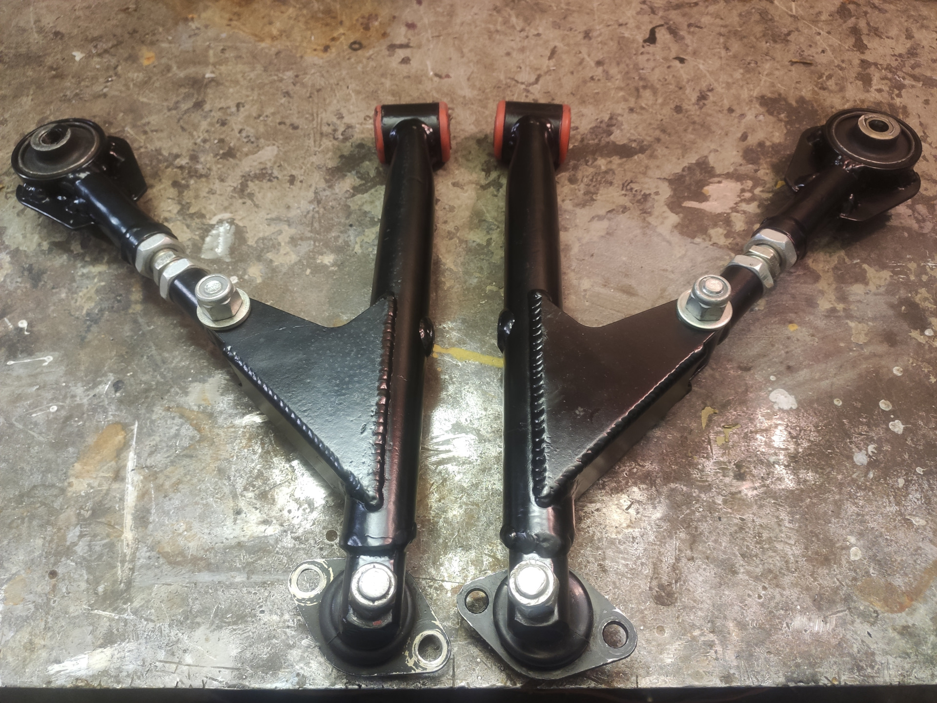

Фултапы от хонды, нижний сапог переделал под поворотный кулак от пп ваз, треугольные рычаги ваз пп с измененым задним креплением к подрамнику. Задняя подвеска, пока что такая, как и раньше была — амортизатор от жигулей, пружины синие Фобос. Насчёт оформления, переоборудование автомобилей это реально, вопрос изучал, но не до мелочей. Это всего лишь арки) они же безномерные, номер кузова не тронут. Про подвеску буду более детально в следующих бортовых журналах.
Главное, что проект жив! У большинства руки опускаются — нет времени, семья, планы меняются, переосмысливают свою жизнь и понимают, что не хотят тратить ее на Оку. Расскажи подробнее про подвеску. Стойки тейн от чего, как крепятся к кулаку, рячаги и тд. Что с задними аммортами?
