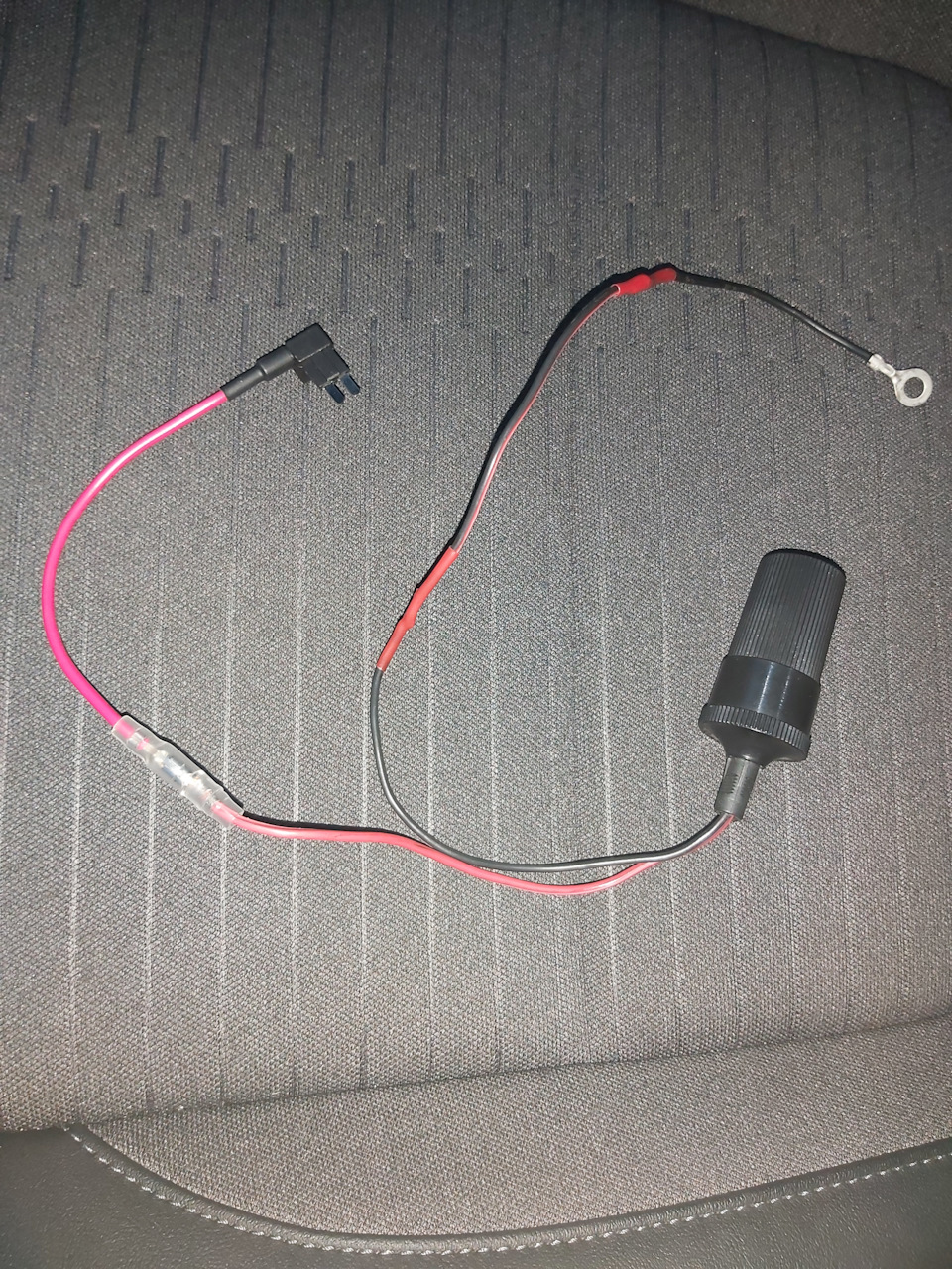

Доброе утро. Подсмотрел на просторах интернета с месяц назад вариант подключения аксессуаров, а именно регистратора и радара и хотелось бы поделиться с вами, вдруг кому то понадобится. Итак подключать решил через предохранитель ACC, для чего на алике был приобритен переходник формата внимание! Micro2

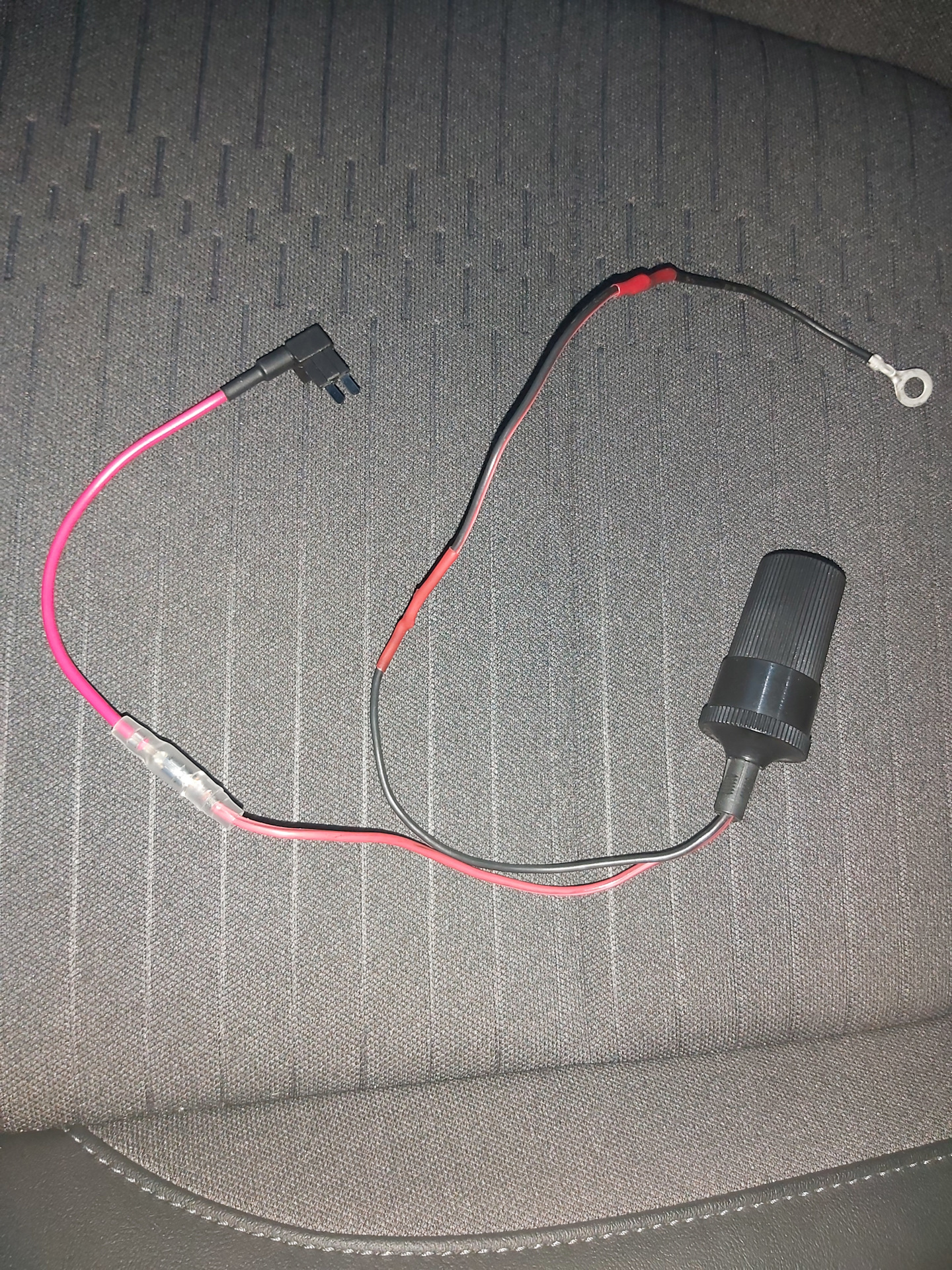

a.aliexpress.com/_eMcERd. По прибытию посылки была взята розетка и подсоеденена к переходнику. Собрана след конструкция:

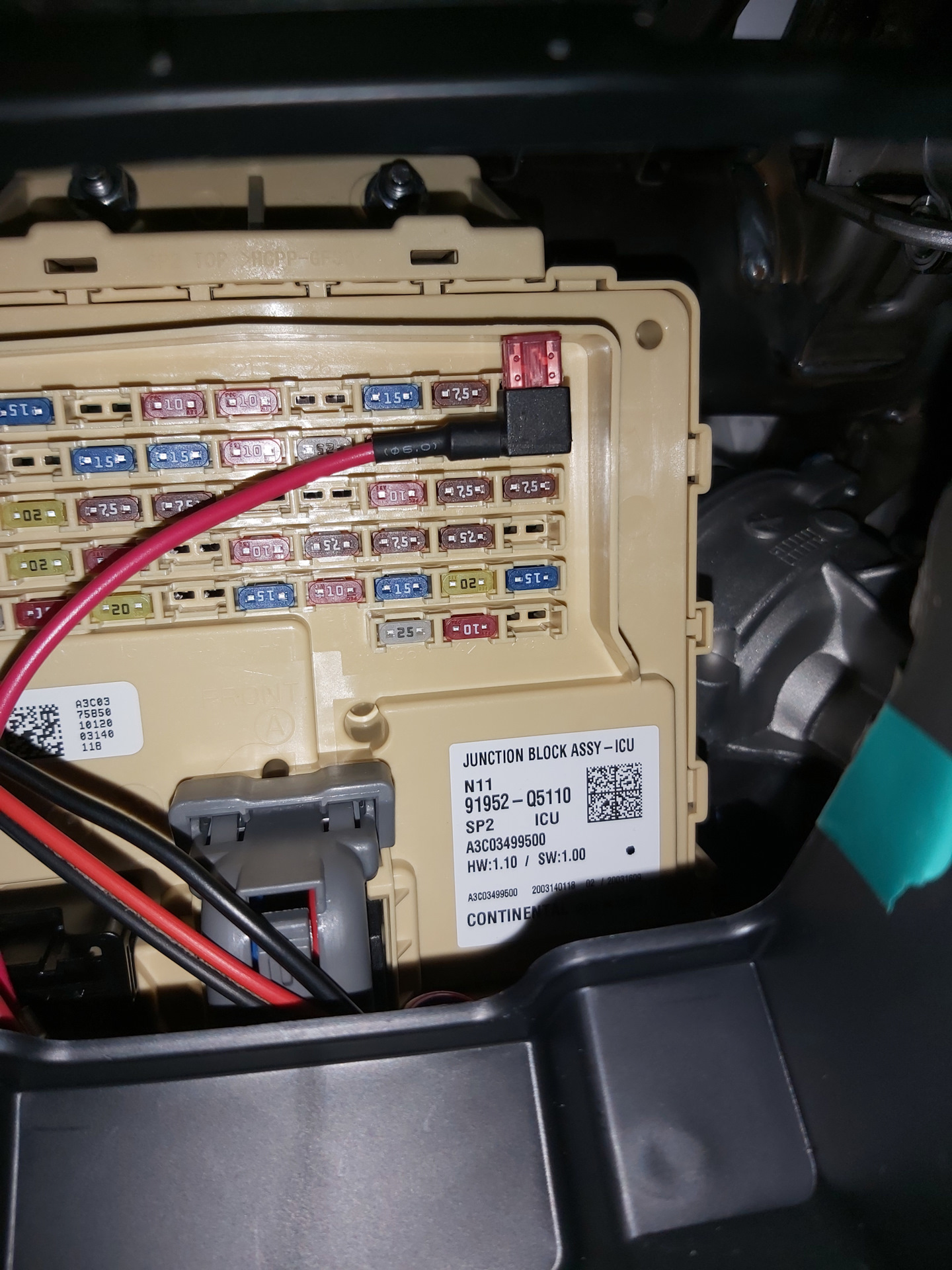

Далее в салонном блоке предохранителей по описанию на крышке нашел предохранитель отвечающий за ACC

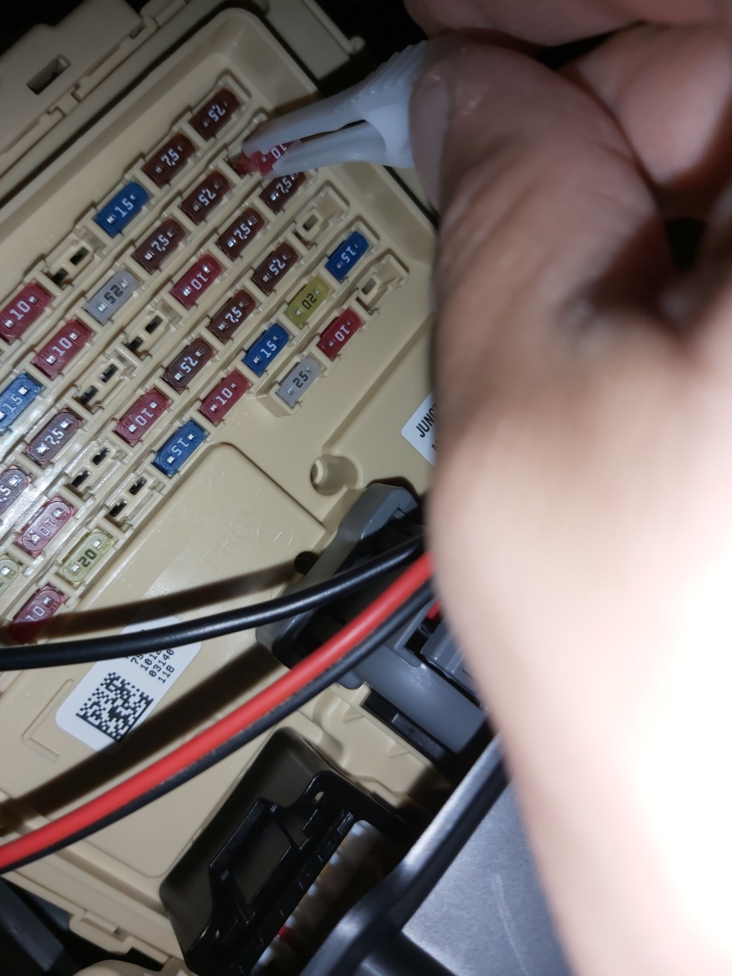

Вытащил предохранит, и вставив в переходник предохранители на 10А, воткнул переходник вместо предохранителя

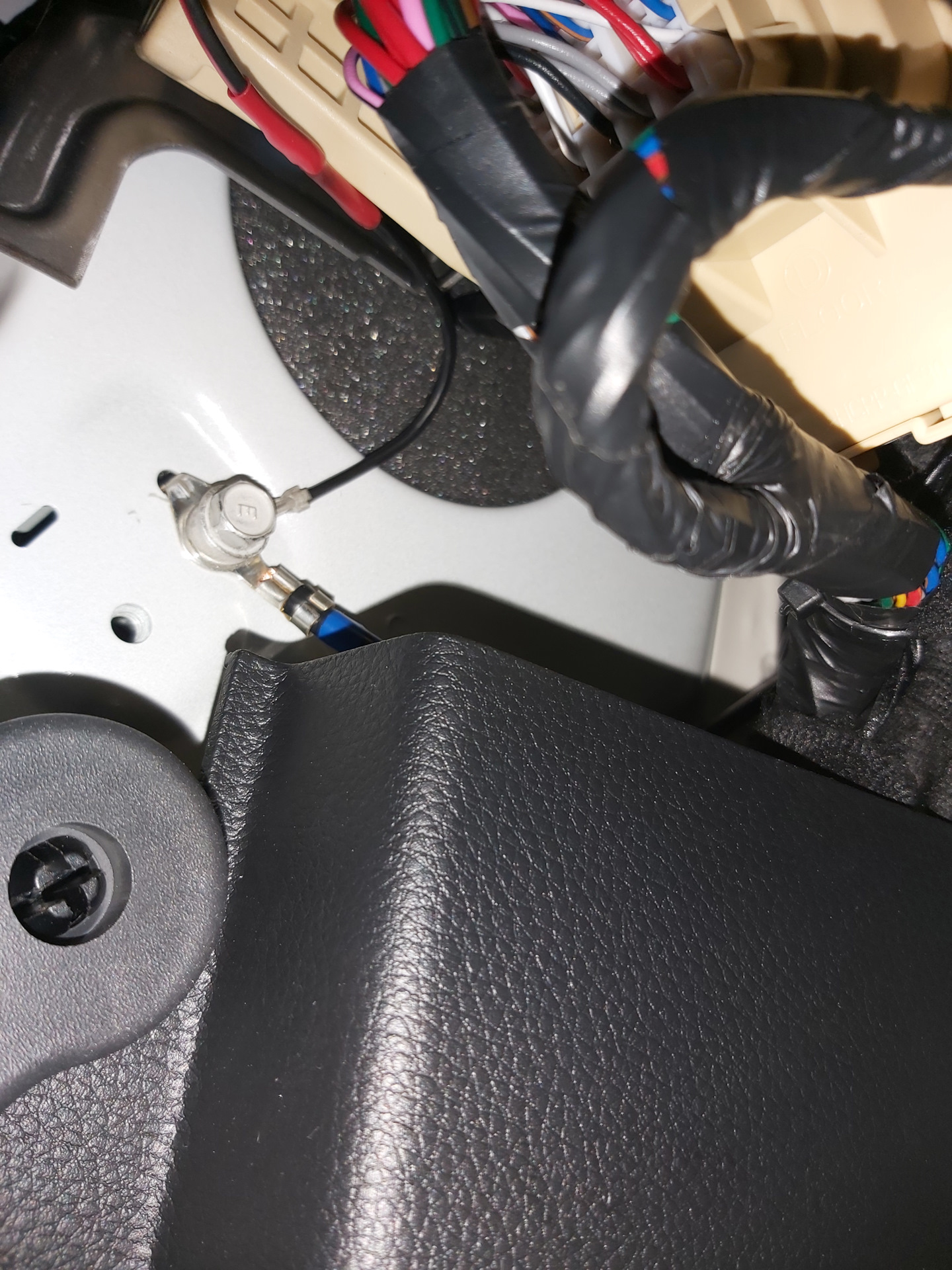

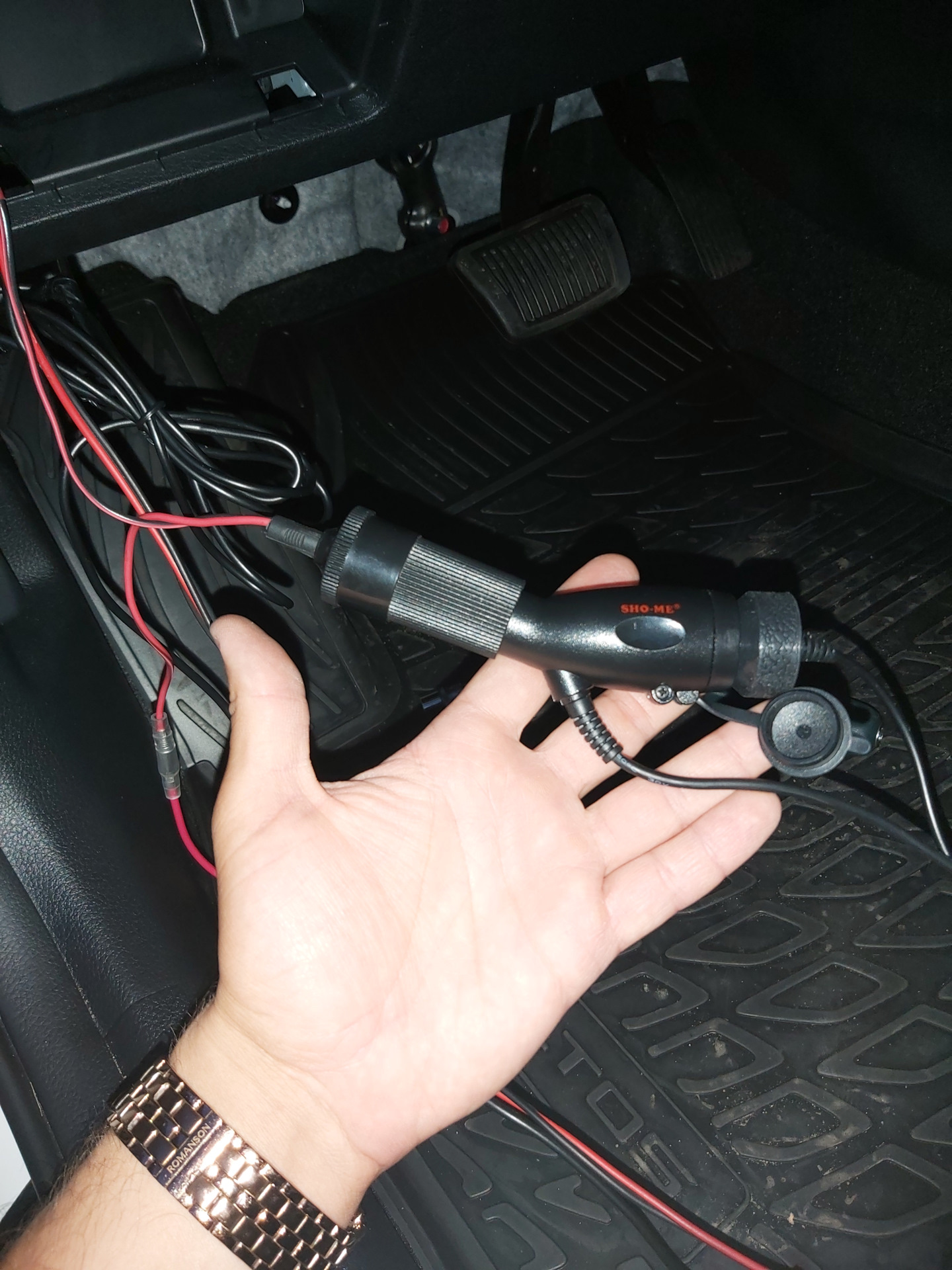

Рядом с рычагом открывания капота в кузов вкручен болт, а на нем сидит масса от чего то, открутил его и добавил еще провод с массой от регистратора и радара
Все собрал и подключил
И все это спрятал и уложил рядом с блоком предохранителей. В добавок заказал на алике предохранителей формата Micro2, на всякий случай, на авторынке за один просят 80 рублей, как то не серьезно, вот ссылка
a.aliexpress.com/_eMtgfV. Как то так. Буду рад если кому то помог своей записью.

А вы точно ACC нашли в блоке, ACC он же под капотом? Судя по фото, вставили в предохранитель A/C, что по книжке:
A/C 2 — 10А — Вентилятор печки (отопителя), реле вентилятора, резистор печки, модуль управления системой кондиционирования
Там постоянный ток?

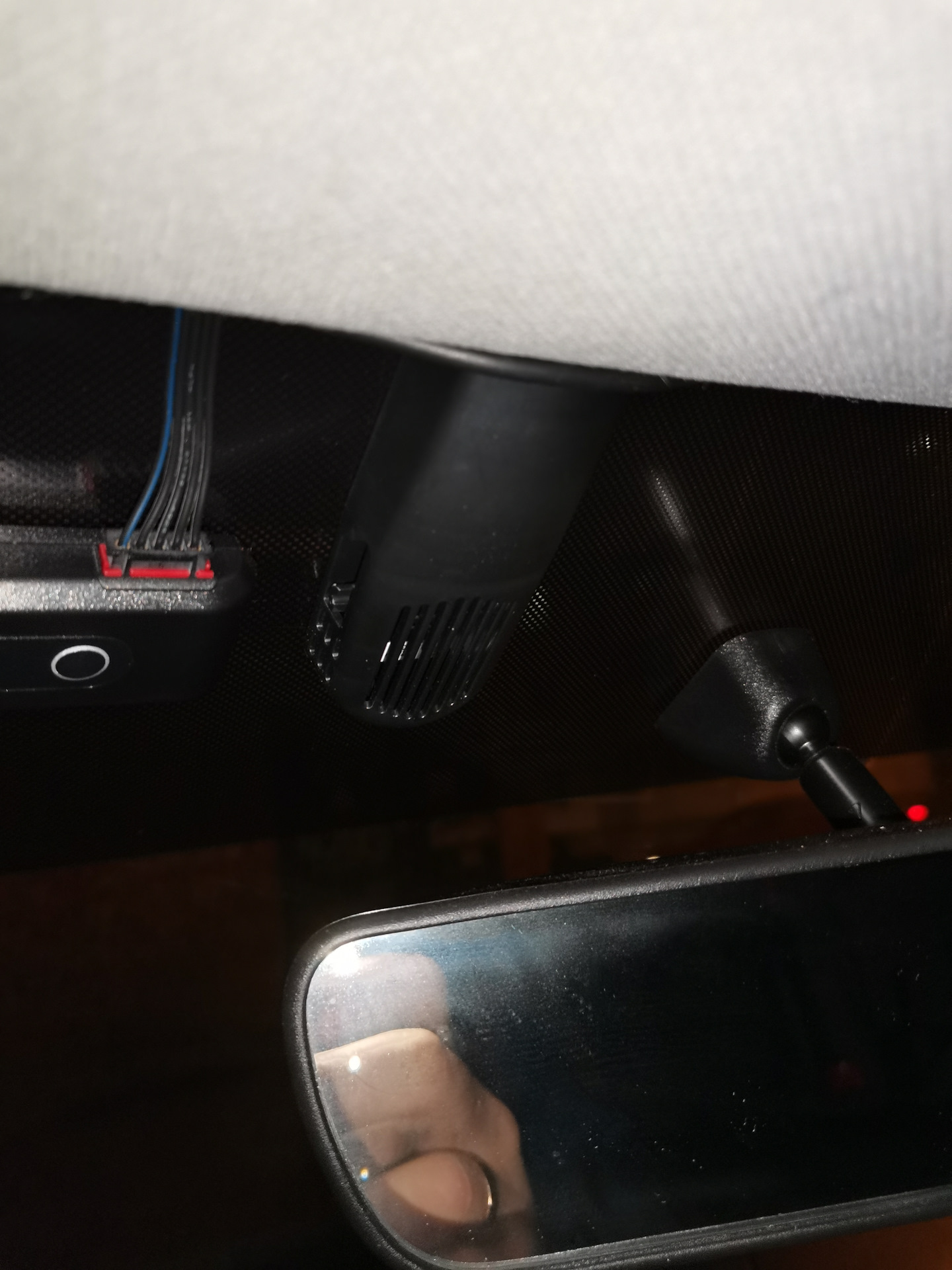

У меня вопрос, а как вы обошли датчик на лобовом? Чтобы провод под Обшивку засунуть, он так плотно к обшивке стоит.
Я и так и этак)
Как он отстегивпется может, в букваре нашем вообще про него ни чего не нашёл. Знаю, догадываюсь, это датчик про влажность на лобовом…
Акуратненько пластик отогнул и просунул, вообще с ним проблем не было
Я и так и этак)
Разглядел, у меня не такой датчик, у меня большезавтра если надо скину фото
У вас не стайл комплектуха?
А вижу, престиж.
Интересно, за чем им разные датчики ставить…
Было бы в букваре чо, а так и инфы то нет
Понял:)
Привет. Подскажи розетка одна, прибора 2 шт, как ты подключил?
Привет, у розетки радара сзади под заглушкой есть еще розетка, в нее и воткнул регистратор, вот так

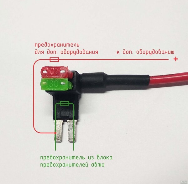

Скажите пожалуйста, а вот у переходника два гнезда, для двух предохранителей, это для чего? Два по 10А ставим? У меня один прибор будет присоединяться.
У вас на фото не вижу с двумя гнездами ли
А ну да с двумя судя по фото с али
Один предохранитель вставляется как и был для acc, а второй для подсоединяемого прибора
Понял, спасибо. Всё таки два по 10
В блоке стоит 10А, я его и воткнул
Ага, понял 👍

1. Необходимо найти предохранитель, на который подаётся напряжение только при включенном зажигании. Я цеплял на 48-ой.
2. Если планируешь использовать разветвитель из темы, то важно в каком положении его всовывать. Поэтому, вытаскиваешь основной предохранитель из блока, включаешь зажигание и смотришь на каком из двух пинов напряжение. В этот пин (по картинке) вставляется левый штекер. Если вставишь наоборот, то регистратор всё равно будет работать как надо. Но вот предохранитель будет вне цепи.
3. (Опять же по картинке) зеленый предохранитель — это родной, который Ты вытащишь из блока, красный — предохранитель на регистратор.
