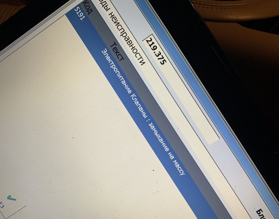

Первый делом поехал читать СТАРом ошибки. А диагностика не видит блок пневмы. Делаем вывод и лезем смотреть почему нет питания — выгорел предохранитель. Меняем предохранитель, подключаемся и видим следующую ошибку: 5191 Электропитание Клапаны: замыкание на массу.
