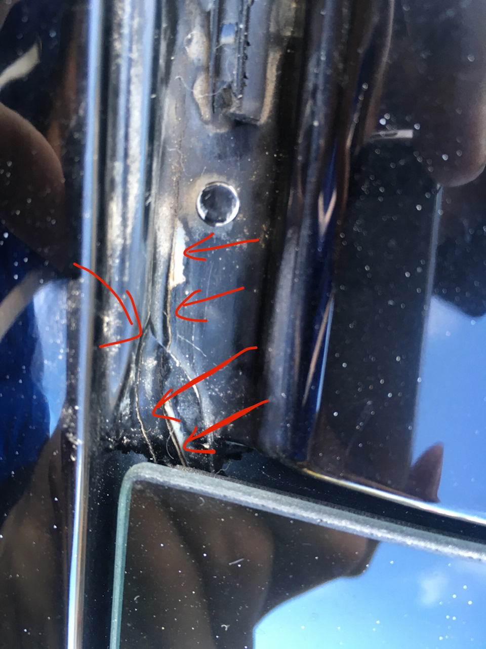

Мокрые стойки, все просто, на крыше под молдингом в местах стыка метала, который находится под слоем шовного герметика образовались трещины, в которые и просачивается вода .
Снимаем молдинг — поддеваем его в середине и вытягиваем в противоположную сторону от лобового окна .
Вот они, злополучные трещины.
Все протер, обезжирил, загрунтовал, нанес слой герметика и размазал его .
Дал высохнуть, установил обратно молдин.

Сколько герметик сохнет?
Ну я размазал герметик убрал все в багажник, закрыл тачку, ушел на минут 40 пришел он уже засох .
