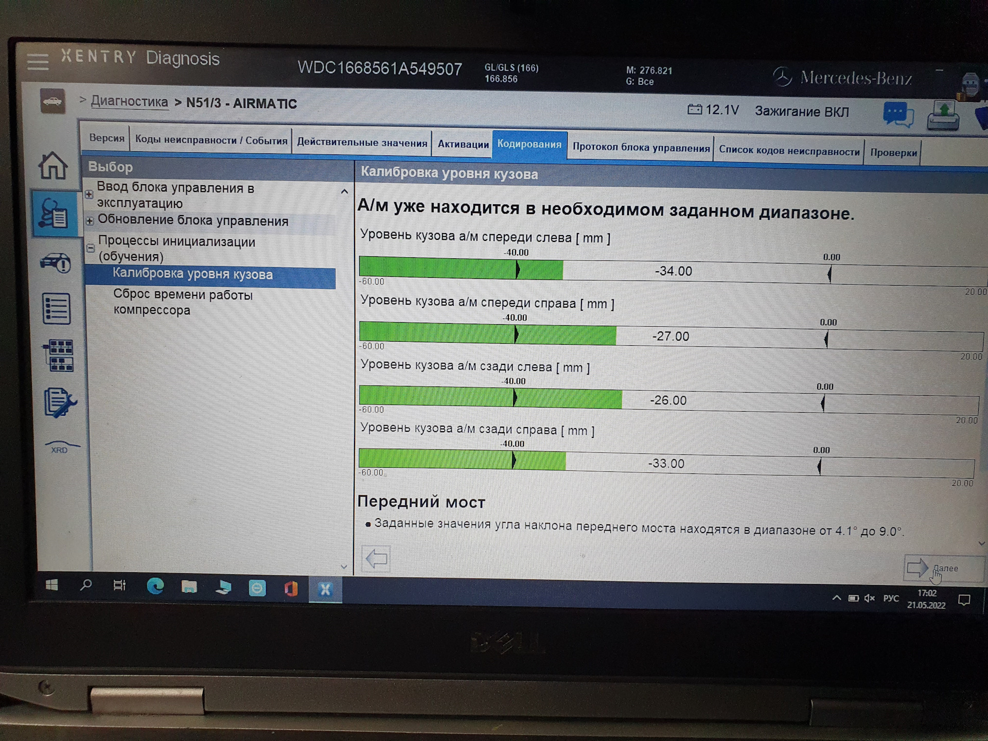

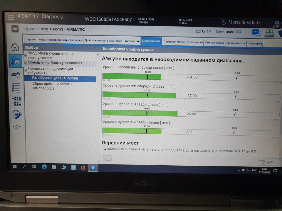

Заходим Xentry > Airmatic > > Кодирования > Процессы инициализации > Калибровка уровня кузова.
Затем Xentry предупреждает, что если мы хотим идти дальше, то калибровка собьется и т.д.
Идем дальше до конца 😂
Далее нас встречает менюшка

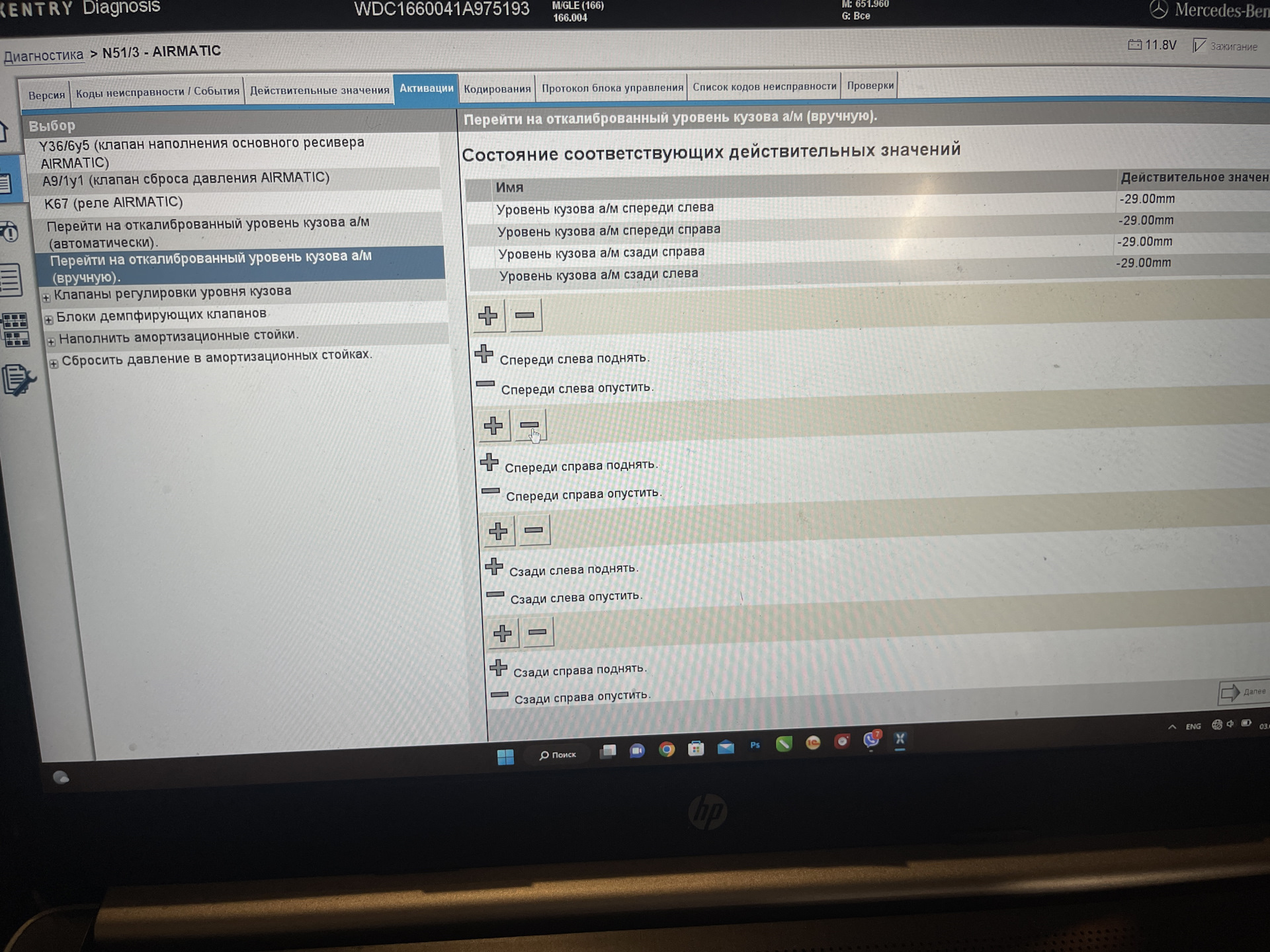

Где видим текущие уровни, измеренные датчиками просвета. Берем рулетку и идем измерять высоту.
Затем кнопочками поднимает или опускаем нужную стойку.
Только учтите, что поднимая одну стойку, вторая на той же оси тоже будет чуть подниматься из-за перераспределения веса. И так же поднимая задницу и перед чуть поднимается. Ну в общем пяток раз вам придется сходить измерить просвет.
Я выставил почти до 1-2мм разницы. Визуально глаз начал радоваться. 😂

30мм это клиренс от базового уровня. А рулеткой ты выравниваешь машину.
Клиренс от чего мерить надо? В калибровке ведь именно эта величина.
В калибровке диапазон, в котором можно регулирлировать.
А измерешь ты фактическую величину, чтобы машина была ровная, если датчики например привирают
Вчера делал GLS, там в процессе кодирования, он не даёт возможности поднимать, или опускать, просто показывает стойки и дальше переходит в меню занесения углов
Скорее всего от версии ксентри зависит. Я использую 2016 года
А сколько по заводу должна быть высота подвески. Понятно что он 0 до минус 40. А в реалии сколько? У меня при калибровке выставила и перед и зад в минус 30 мм
Это допуск. Все ято входит в допуск является нормой

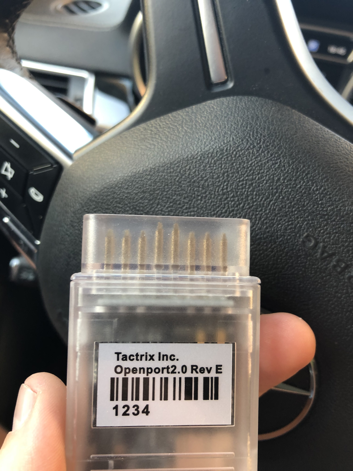

У тебя тоже два контакта торчат дальше чем остальные?
Да. Так должно быть.

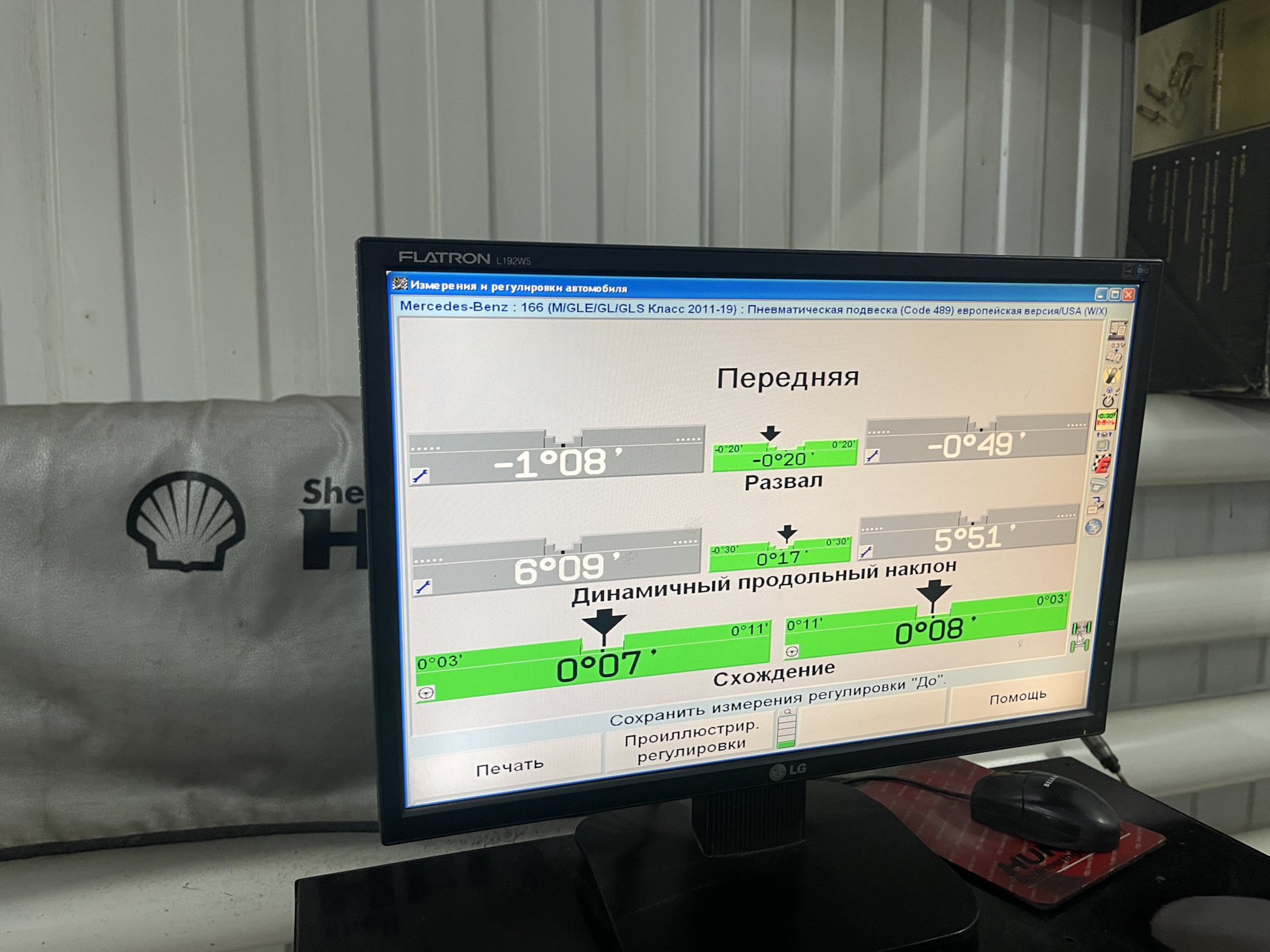

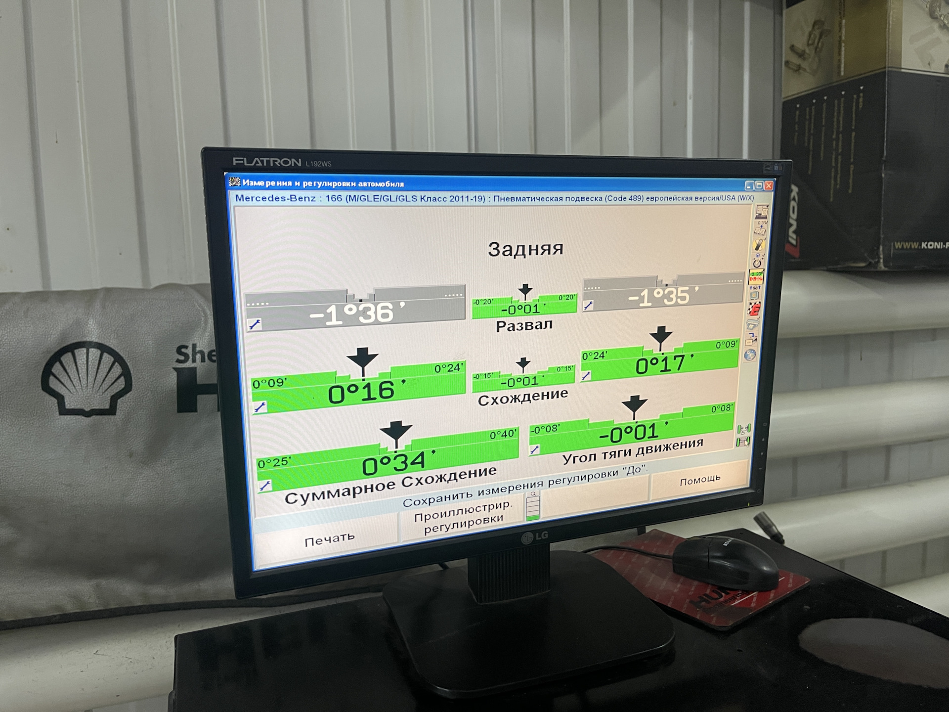

Касаемо развал схождения, если уровень в диапазоне допуска — развал схождение будет в допуске в том числе.
