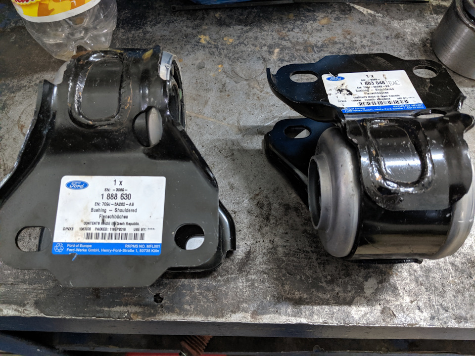

Четвертый этап выполнен, а именно заменили сайлентблоки поперечных рычагов задней подвески 4 шт. SIDEM 865707, развальные болты (к ним же гайки FY114056 и шайбы LR001125) и рулевые тяги Delphi TA2460 с наконечниками CTR CEF-28 в передней подвеске.
Кстати, как написал Djinn29 — аналоговые развальные болты Febest подходят под оригинальные шайбы и гайки. Я не стал рисковать второй раз и в итоге установил оригинальные болты, 2шт. 1560руб. По болтам сделал отдельную запись — www.drive2.ru/l/568129204017693657/.

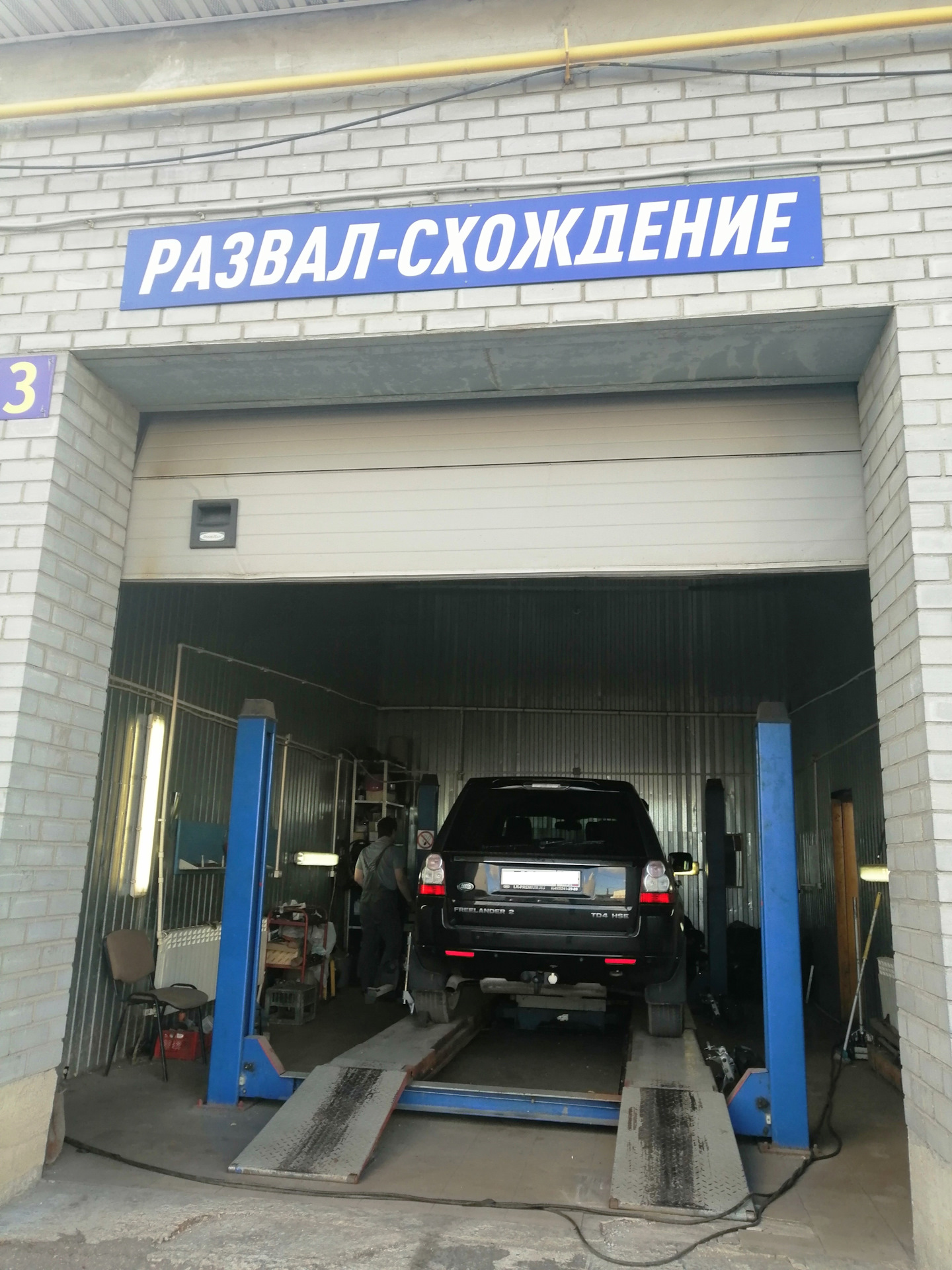

После замены сделал развал схождение.
Стоимость работ по подвеске — 2000 руб.
Стоимость сход-развал — 1600 руб.
Доволен как слон.

Прочитал твой пост, заказал sidem 865707. И они нифига не подошли! Они для дальних поперечных рычагов. А для этих размеры 39х42.
Млин, извини. Ну вроде кружком обвел те, что меняли. Или получается не они ?
Эти lrab022 или patron pse1912. Пока с выбором сам не определился еще
а где делал развал?
У проверенного мастера. Автодом, Куйбышевское шоссе, 29с2. Третий бокс "развал-схождение". Телефон могу в личку кинуть, если нужно. Он по сменам работает.
от номерка не откажусь

Зачем жопу менять на таком маленьком пробеге? У меня 170 тыс., задняя подвеска вся родная, не трогал даже.

Сказали заменить, я и заменил. А так да, сайлентблоки не были изношены…

Знакомый СБ передних рычагов задние поменял и биение прошло как ни странно)
Биение после моих замен значительно снизилось. Как выглядят СБ передних рычагов? Впереди никакие с/б не меняли, сказали всё отлично… Может стоит заменить…
Толстые гидронаполненые
Аа, понял те самые. Но они не текут… Хотя за 9 лет резинка может просто износиться.
