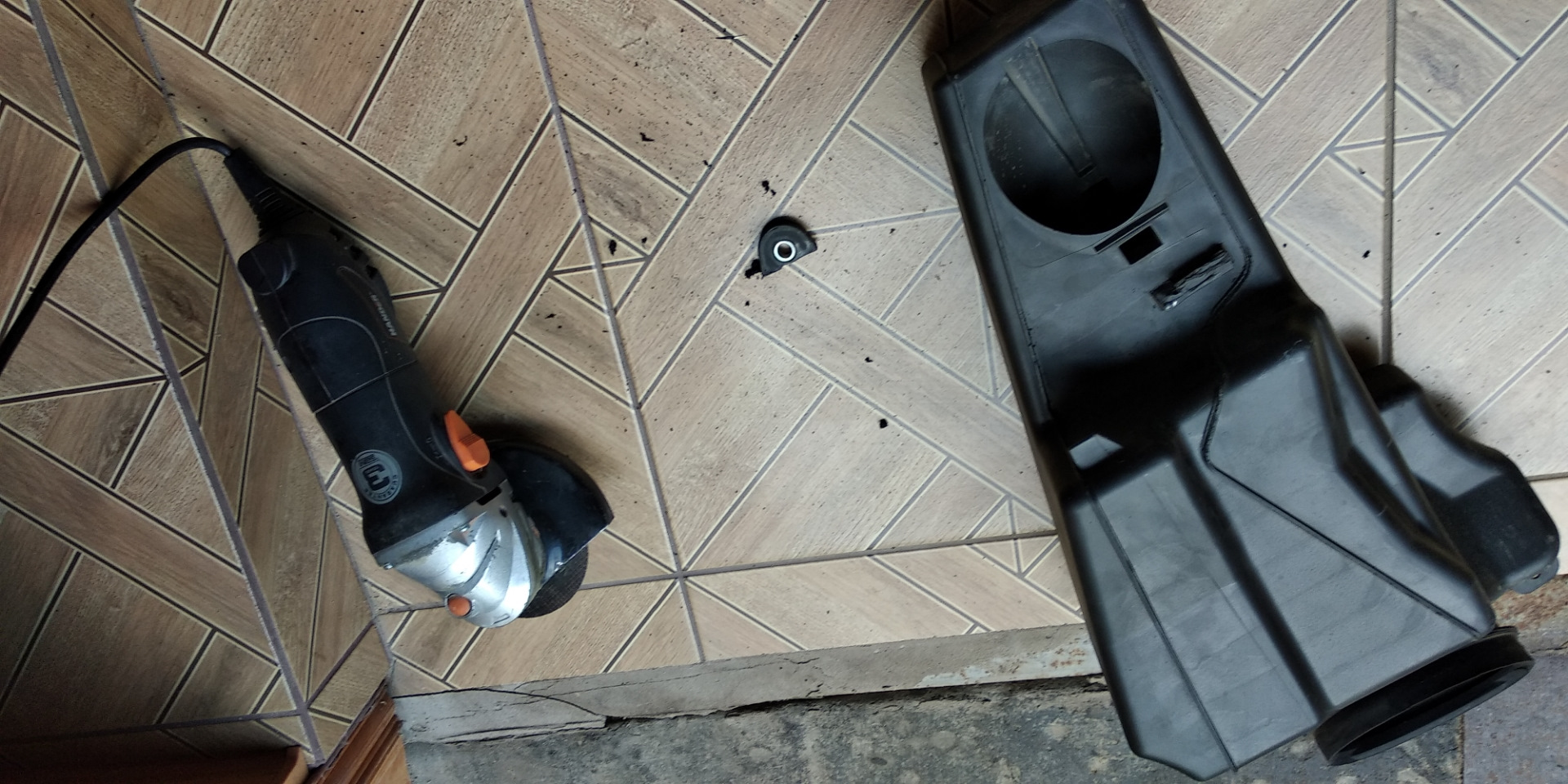

Всем привет! Пришлось сделать вынужденый колхоз с этим резонатором. Это касается почти всех логанов с мотором к4м. По двум причинам.
Первая это плохой стык с коробом воздушного фильтра, там всегда щель и воздух мотор берёт из под капотки, а там не так уж и прохладно, плюс из за этого обороты гуляют.

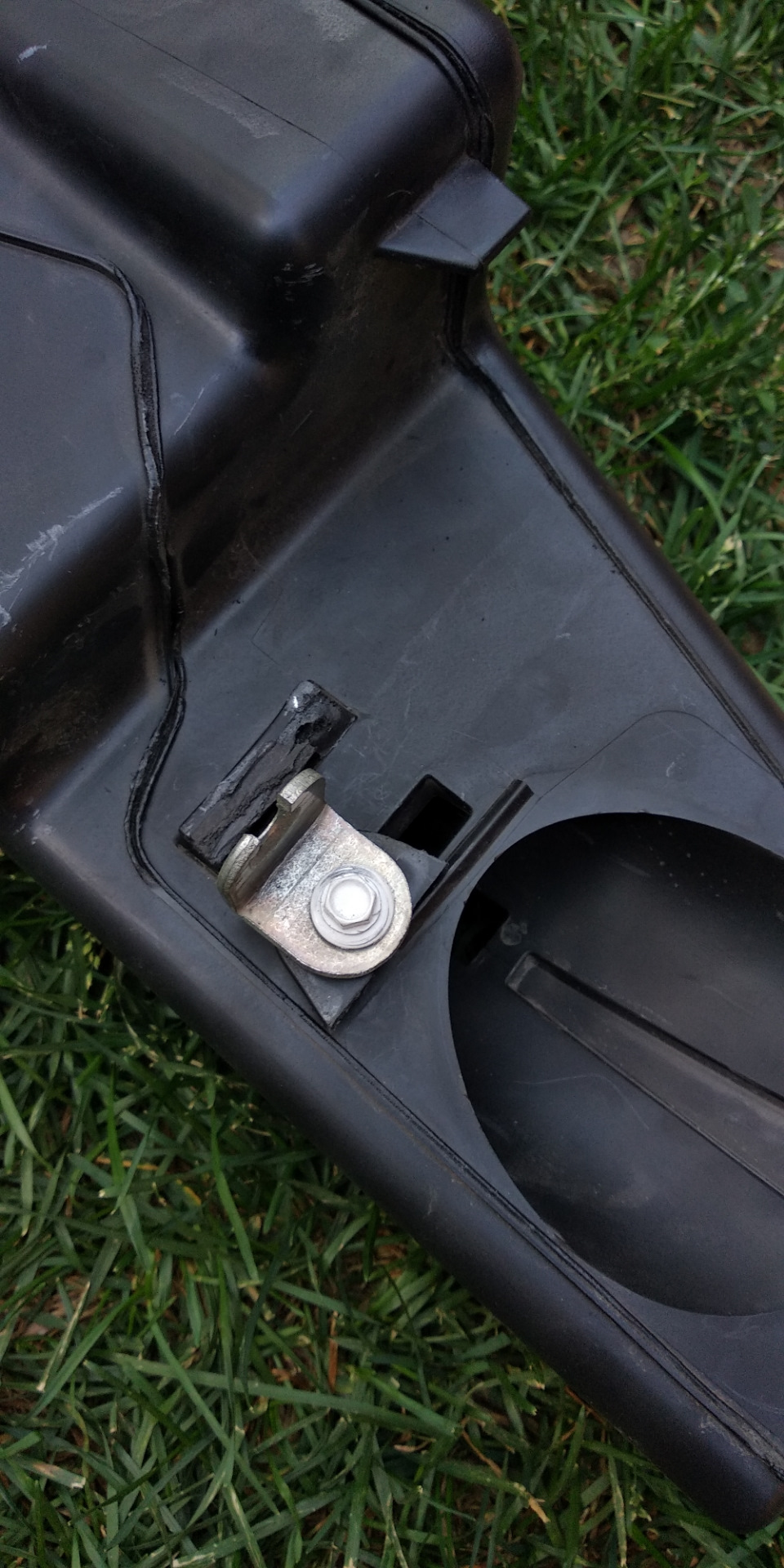

Вторая это ушко крепления резонатора, оно на 5 мм не там расположено и оно хрупкое, то есть часто ломается. А стоит это ломучее удовольствие 4000руб.
Чтобы его не сломать, я в самом начале эксплуатации подложил большую шайбу. Но щель эта и обороты иногда гуляющие напрягали. А когда увидел пропасть вместо щели на стыке резонатора и короба воздушного фильтра, то решил поправить и воля- ушко крепления лопнуло.
Ну думаю судьба…

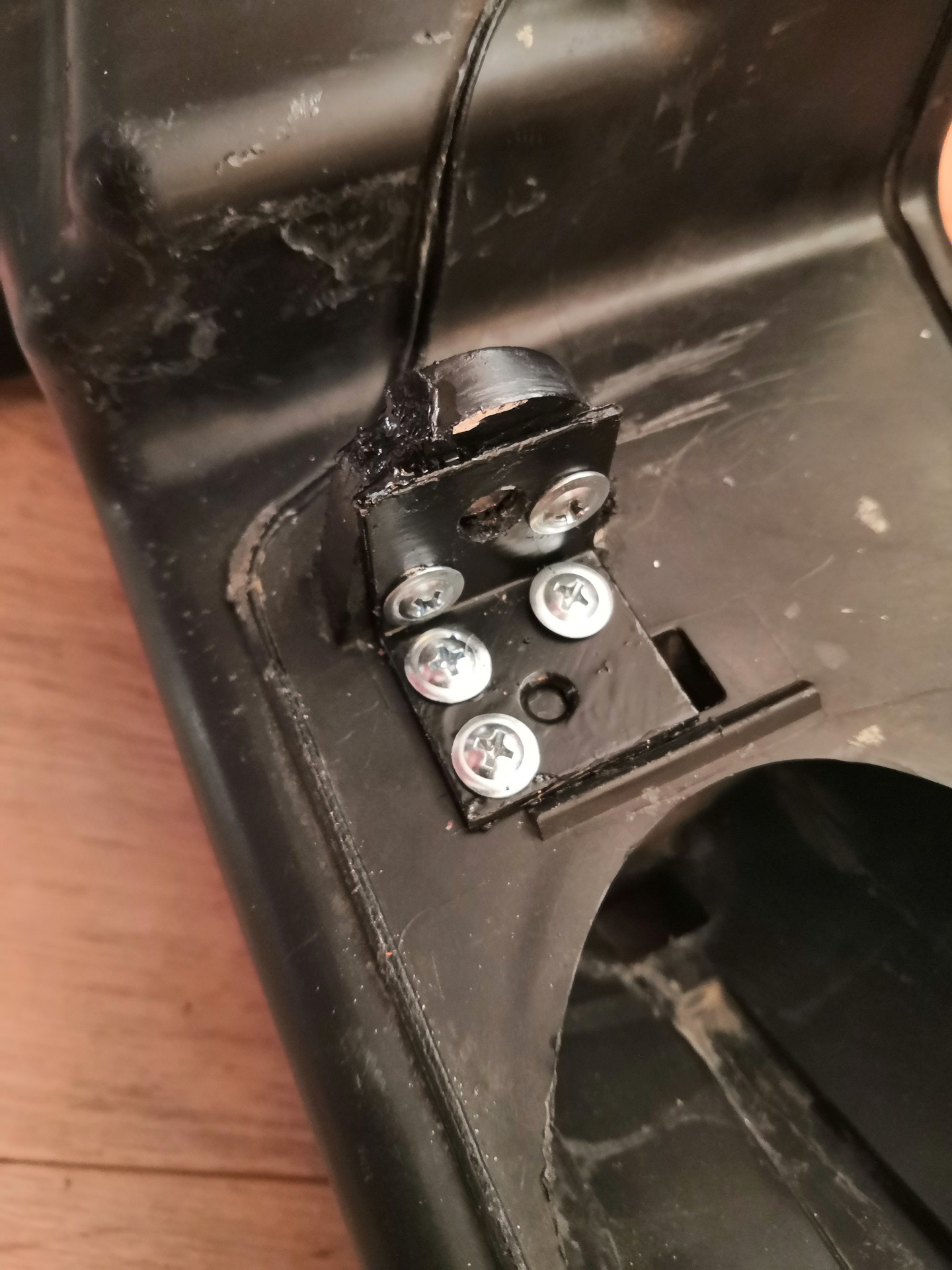

Заколхозил на быструю руку, ещё чуть переделаю, но результатом доволен. Теперь всё плотно прилегает и нет щели.
Болгаркой отпилил ушко и его подложил под мебельный уголок, который прикрутил саморезом к резонатору уже на нужном месте.
Проехал 200 км и щель не появилась, резонатор плотно прилегает к коробу воздушного фильтра.
Артикул резонатора воздушного фильтра :165856598R

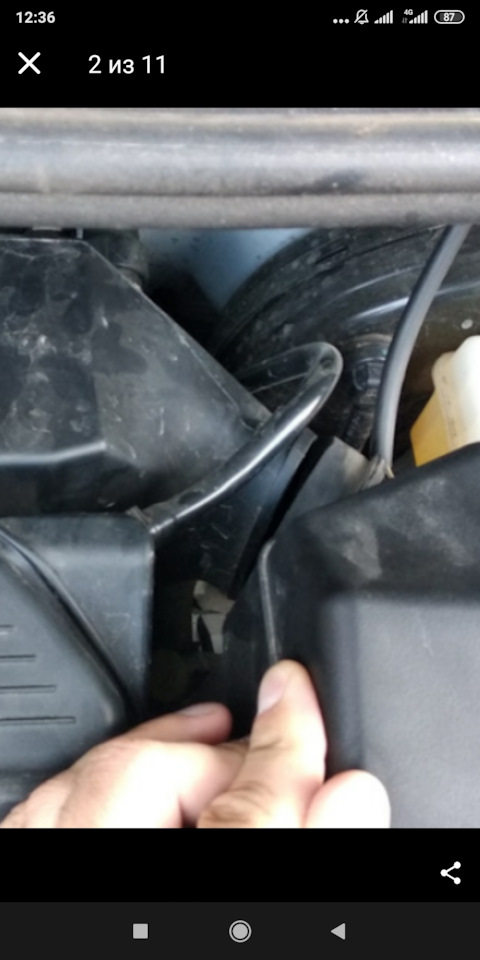

А где там воздух сосут? Покажите стрелкой
