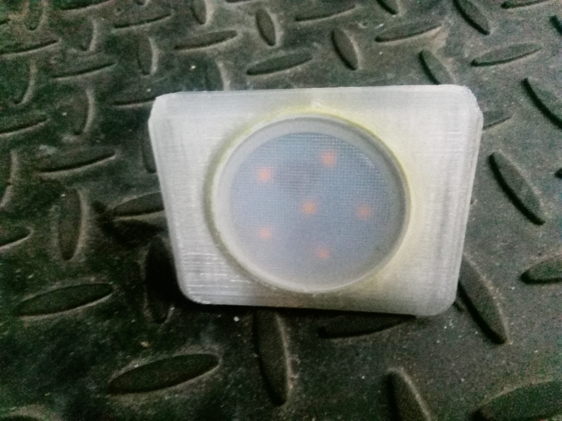

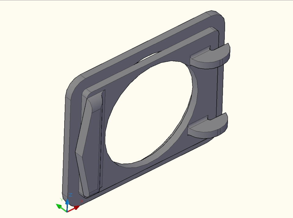

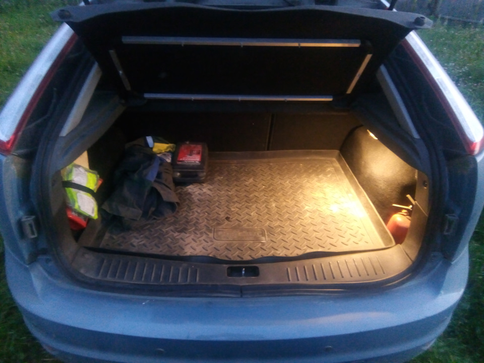

Замучился менять светодиоды в подсветке багажника, горят как мухи, да и света от них, не ахти. Правда и покупаешь самые дешманские, в багажник-то. Дома валялись лампы navigator на 12 вольт с драйвером, уже и не помню куда хотел их пристроить, но смысл в том, что хотел встроить только плату с распаянными светиками. Но натурные испытания показали сильный нагрев, без стаканчика. Со стаканчиком нагрев больше 70 градусов не переваливал. Как раз в стойках есть два прямоугольных отверстия, померил, по размеру подходит. Напечатал переходничек, вклеил лампу и все установил. Светит шикарно, пока сделал только на одну сторону. Вопрос сообществу, для чего эти отверстия? Всем добра!

а мухи горят? И как напечатал на 3д принтере что ли?
горят! Да, на 3д принтере.

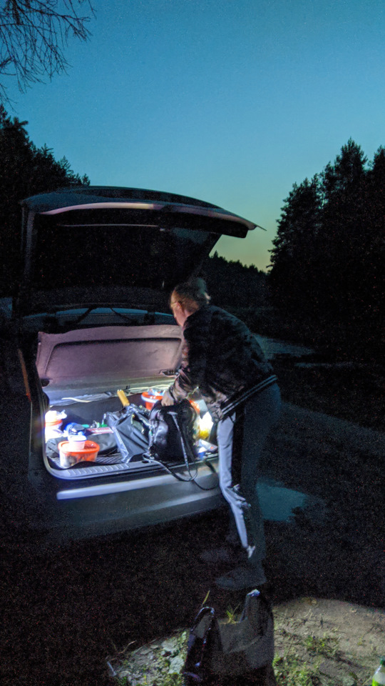

4 шт. справа, 4 шт.слева. Встают изнутри в окошки идеально по 2. Термоклей или герметик сверху.
2 панельки ДХО
