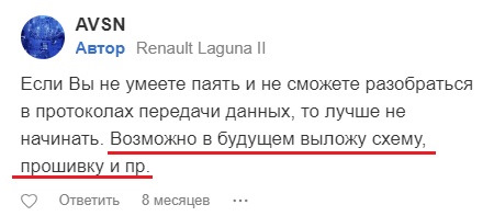

Было бы все-таки интересно более подробно ознакомиться с ними:
"…Возможно в будущем выложу схему, прошивку и пр."

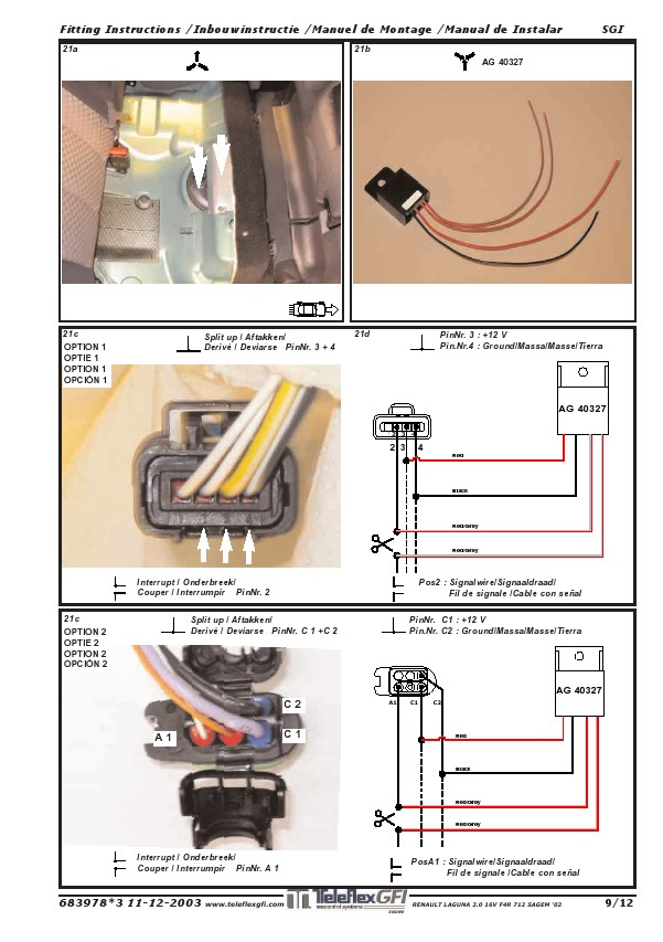

В тЫрнете находил, что есть модели FlexFuel с двигателем К4М 718 и Bifuel c K4M 714
С F4R — не попадалась информация, хотя мануал голландский есть у меня — там ставится эмулятор по уровню топлива :)
