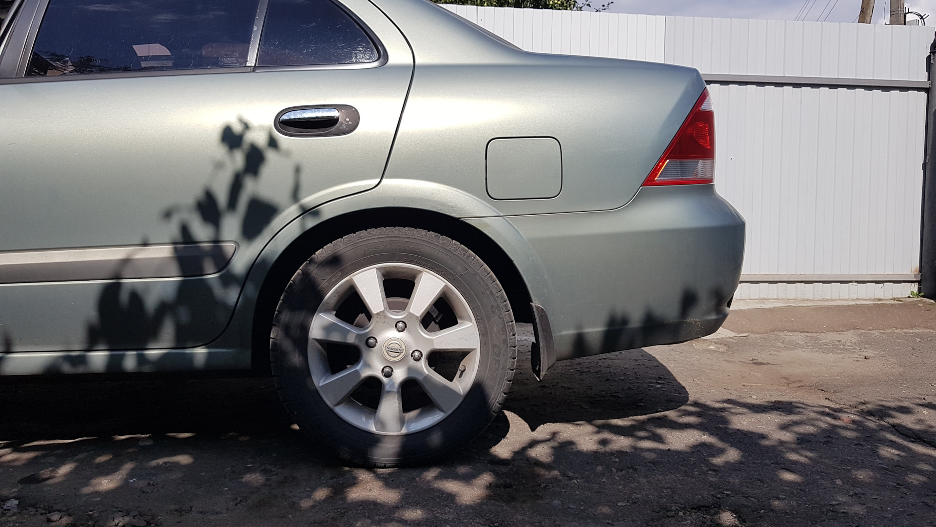

С порванными пыльниками проездил тыс 100. Уже не стал Заморачиваться с их заменой и решил подождать, чтоб поменять уже все вместе. А тут все чаще начали появляться записи о прогнившей опоре и на пробегах меньше чем у меня… В общем решил до зимы поменять все.
Все запчасти уже были куплены, вот и время свободное появилось)
Что было куплено:
1. Амортизаторы задние KYB 341279 5032р за 2шт
2. Опора амортизатора SNR KB96801 3084р за 2шт
3. Пыльник заднего амортизатора SAMSUNG 4533031010 936р за 2шт
4. Пружины задние LESJOFORS 4262036 2102р за 2шт
5. Длинная головка на 14(По-моему) 130р
Разобралось все легко, проблем вообще не возникло. Стакан был немного ржавый, все зачистил и обработал кордоном. Новые стойки прокачал как положено, на нижний виток пружины одел шланг.
Новые пружины на виток длиннее
Старая задняя правая стойка не работала вообще, левая еще более менее. Пыльники все в хлам
все в металлолом, оставил только пружины.
После замены, машина так прилично поднялась помимо самой пружины что на виток по больше еще и опора от N16 повыше. В общем все стало четко, ничего не пробивает. Я доволен

У меня аморты kayaba 341282
У тебя смотрю другой артикул, они чем то лучше?
Твой арт амморта от n16
Говорят если аммотризатор от n16 то и пружину надо покупать от n16.
А так я думаю разницы нет, если только в цене
Понял, спасибо
По коду на пружины выбивает передние.
У тебя оригиналы до этого стояли?
LESJOFORS 4262036 у меня бьются как задние
До этого стояли оригиналы
Это под нашу Альмеру или 2.0 дизель, просто у нас выбивает на 2.0, у тебя все с зади стоит оригинал?и аморт и отбойник и пружина?
эти пружины под алмеру n15 дизельную.
но под наши амморты они подходят
У меня из оригинала ток пыльники стоят
Пружины от n15
опоры от n16
стойки наши
пыльник оригинал
Вов ремя спросил, не заказал ещё, а то пришлось бы новые опоры покупать или пружины возвращать.у меня опоры оригинал, и поставив эти пружины то ушатали бы аморты

LESJOFORS-4262036, как ведут себя эти пружины?
Немного просели, а так впринципе норм
Привет, не много это сколько см. Стали вровень с оригиналами?
на см 2
стали как в стоке были
