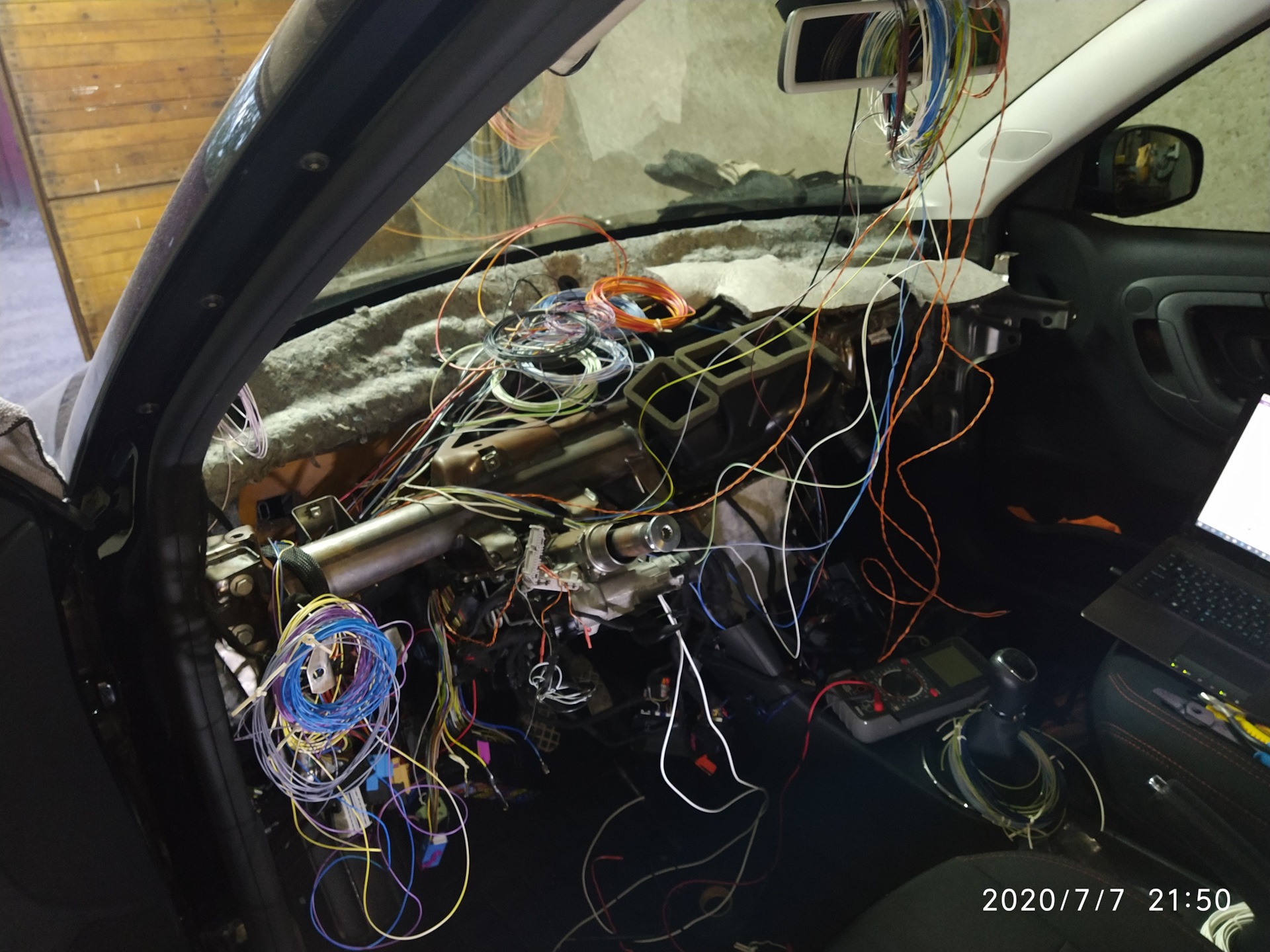

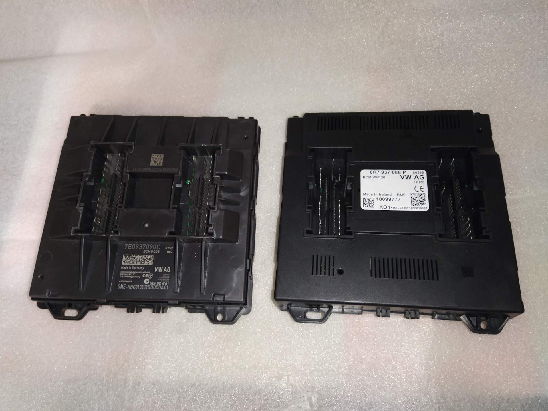

Созрел я таки на замену ВСМ 6R7 937 086 P на максимальный 7E0 937 090 C с полным переподключением освещения и летом осуществил данную доработку.
Как обычно заморочился с проводами в цвет, заказав их на kabelknecht.de.
Заранее запасся нужными пинами и прочей мелочевкой у egnatoy.
Переподключение производил опираясь на записи Алексея aadriver и электросхемы автомобилей VW Multivan и Amarok.
В принципе ничего сложного.
Где позволяет электрическая схема менял провода с больших сечений на меньшие, затягивая новые провода в заводской жгут.

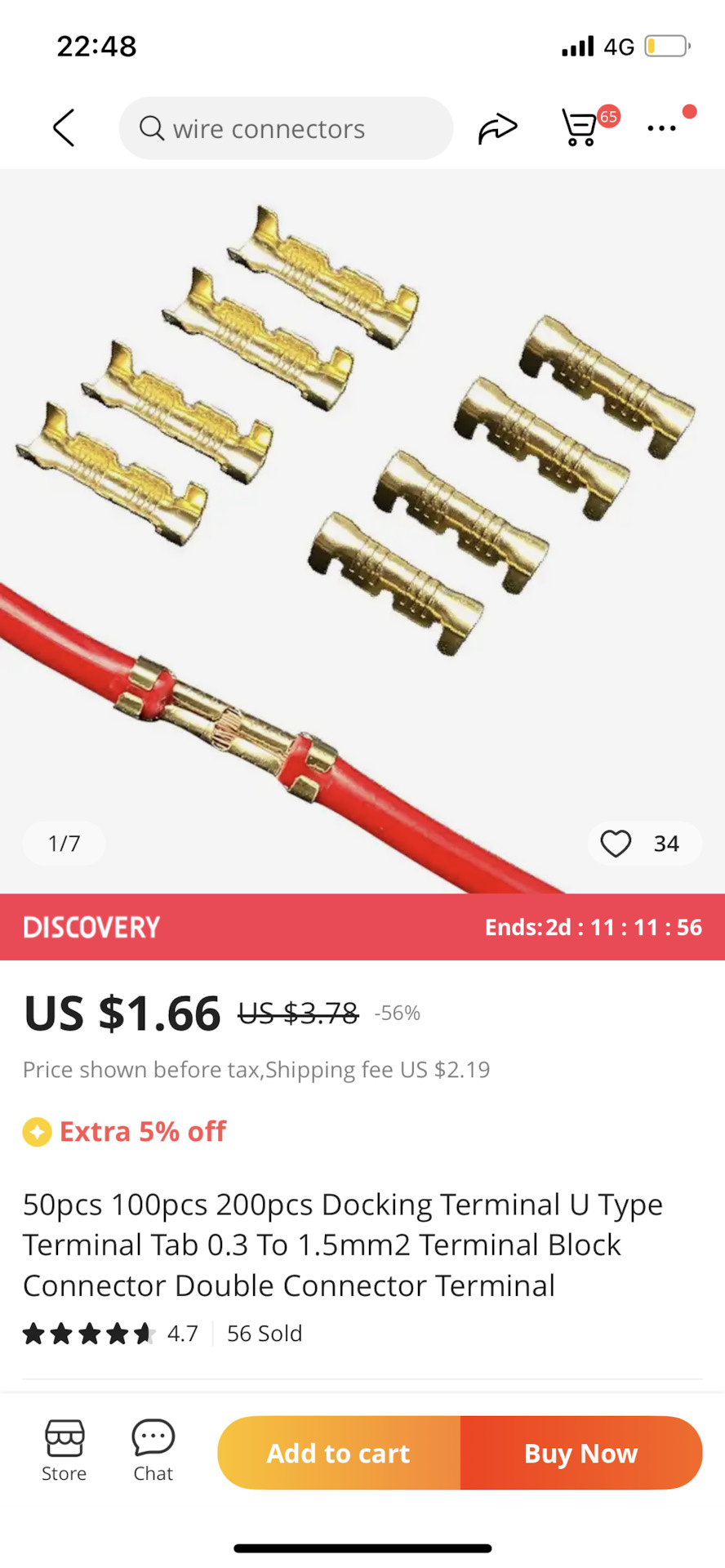

Для наращивания, соединения нескольких проводов очень удобно использовать медные луженые гильзы, опрессовав их шестигранником и затянув в термоусадку с клеевым слоем. В результате получается надежное, герметичное и аккуратное соединение.

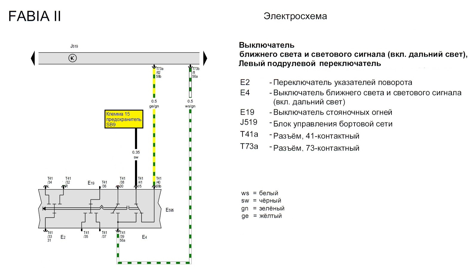

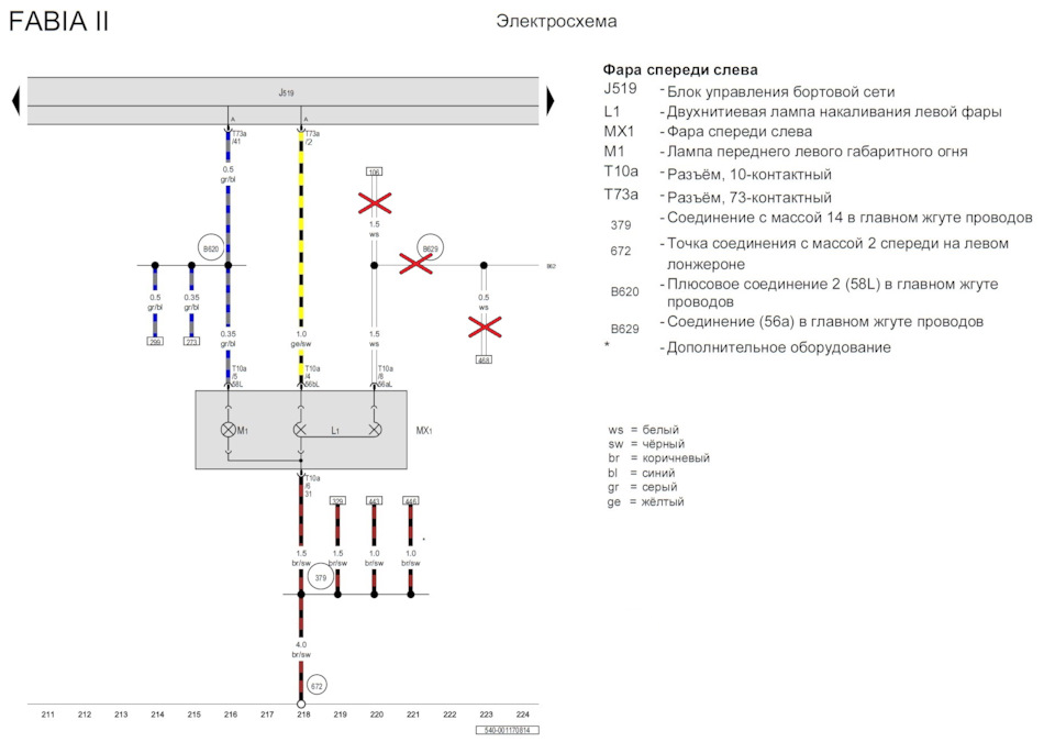

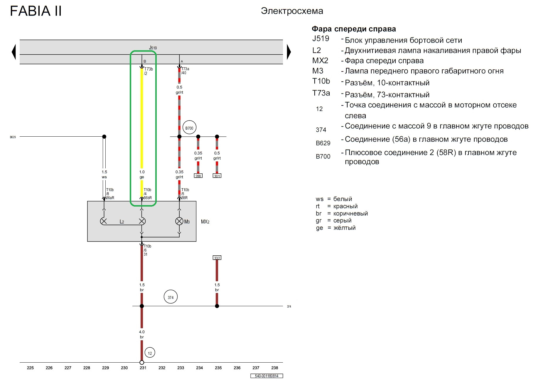

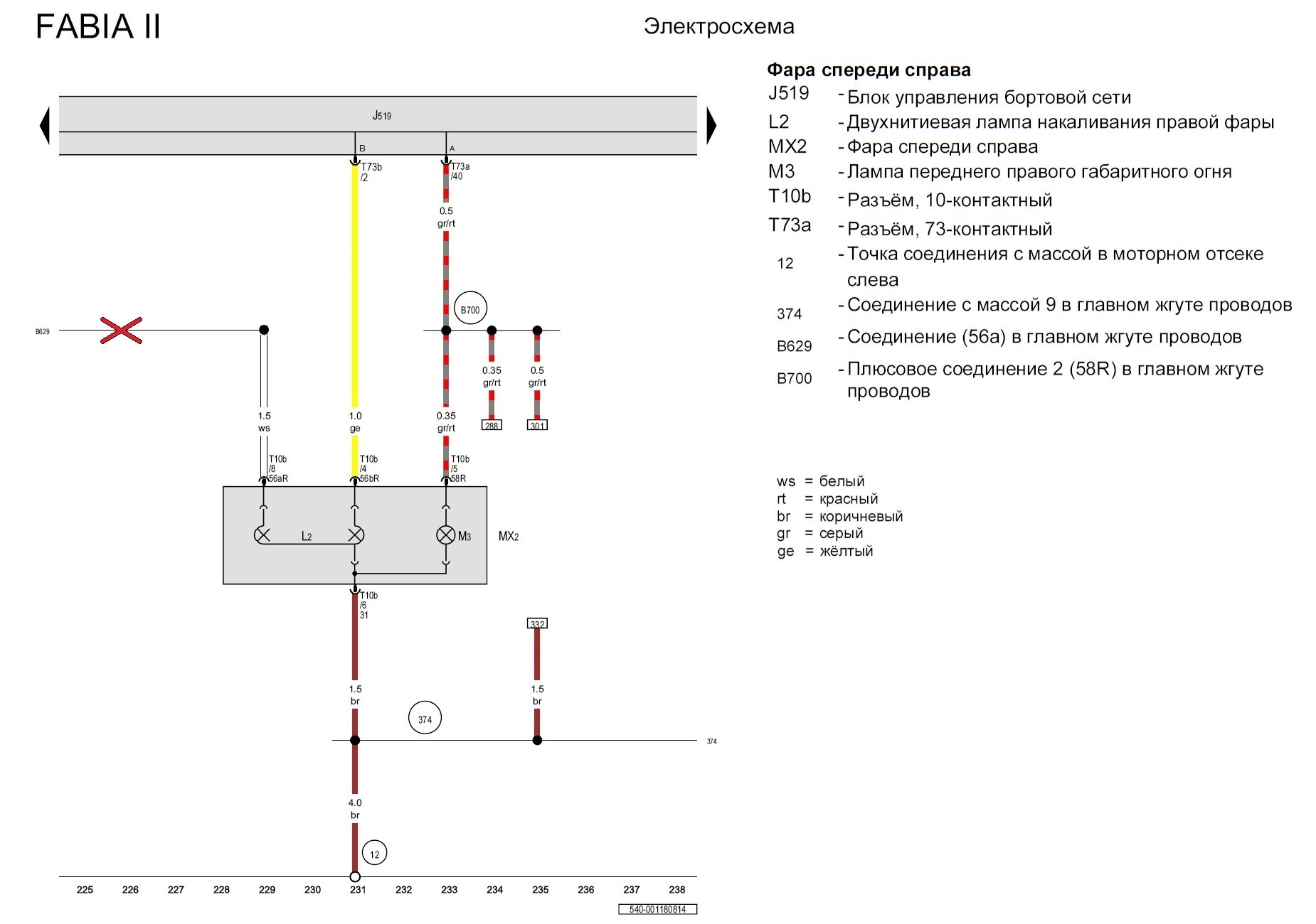

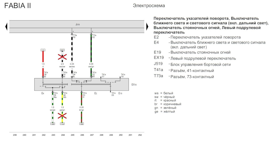

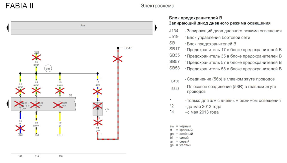

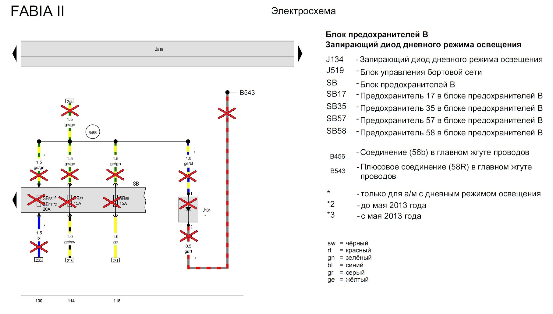

▶1. Ближний свет
❗ Удалил:
► предохранитель SB35 — ДХО.
► предохранитель SB57 — ближний свет слева.
► предохранитель SB58 — ближний свет справа.
► провод желто/зеленый (сечение 1,5 мм2), соединяющий между собой предохранители SB35, SB57, SB58, подрулевой переключатель (контакт T41/40), а затем переходящий из желто/зеленого в желто/синий (сечение 1,0 мм2) провод (место соединения проводов B456), вместе с диодом J134 до места соединения проводов В543, при этом оставив серо/красный провод между переключателем освещения (контакт T17a/14) и ВСМ (контакт T73a/45).
► провод синий (сечение 1,5 мм2), приходящий на предохранитель SB35 от переключателя света (контакт T17a/3).
► провод бело/черный (сечение 2,5 мм2), приходящий на подрулевой переключатель (контакт T41a/41) от переключателя света (контакт T17a/4).
⚠️ Примерное расположение мест соединений проводов:
► B456 — находится в жгуте на блок предохранителей.
► B543 — находится в жгуте переключателя освещения.

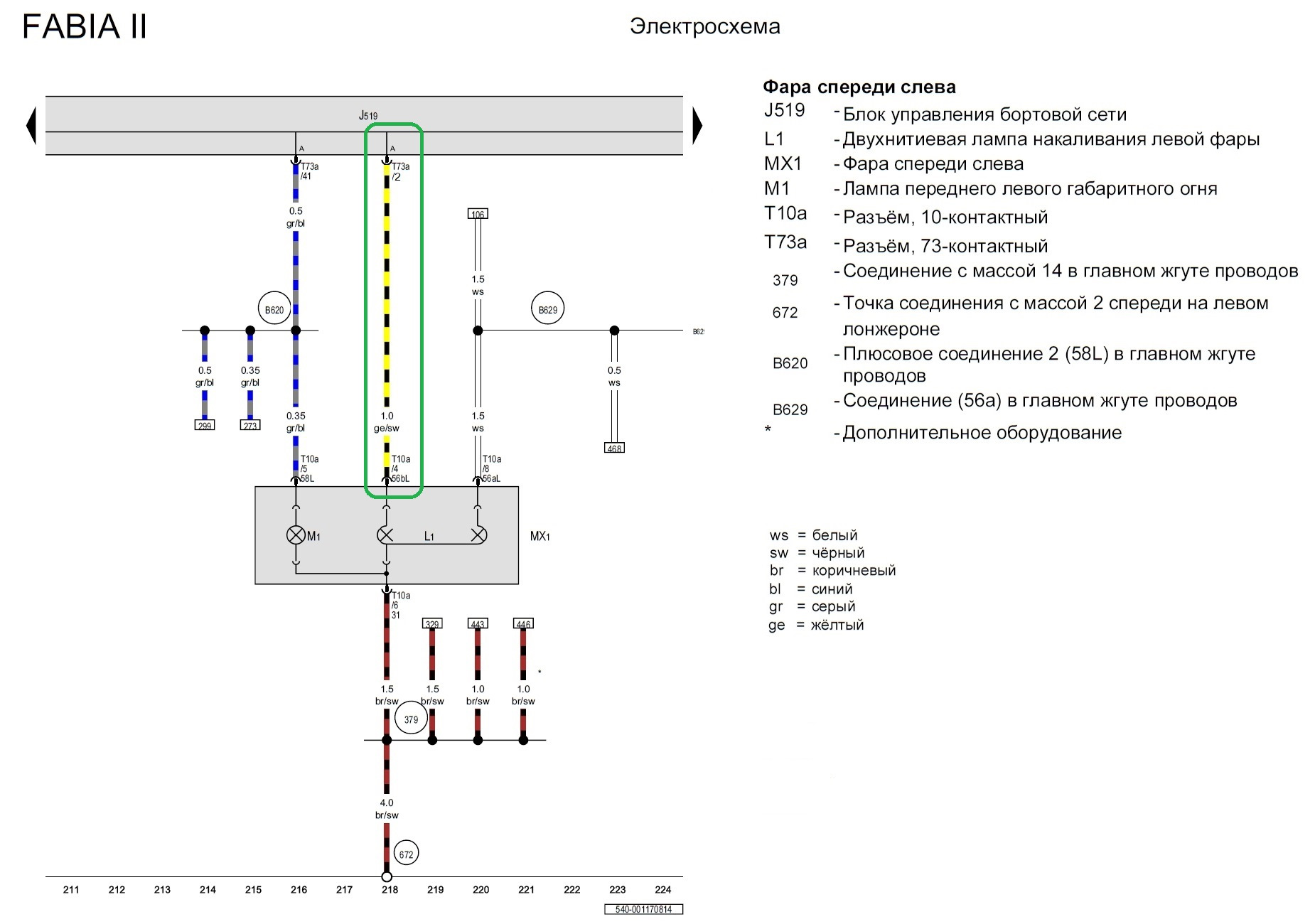

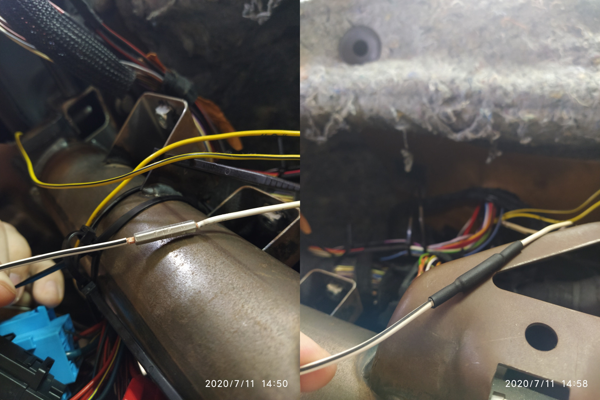

❗ Переподключил:
► провод желто/черный (сечение 1,0 мм2), приходящий от лампы ближнего света слева на предохранитель SB57 переподключаем на ВСМ (контакт Т73а/2).
► провод желтый (1,0 мм2), приходящий от лампы ближнего света слева на предохранитель SB58 переподключаем на ВСМ (контакт Т73b/2).
Необходимые клеммы:
Т73а/2 — клемма типа MCP2,8 под сечение 1,0 мм2.
Т73b/2 — клемма типа MCP2,8 под сечение 1,0 мм2.
Должно в итоге получиться так:

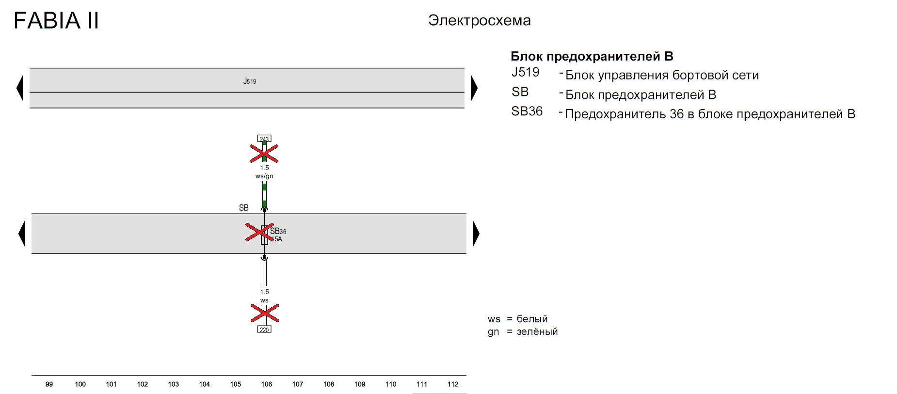

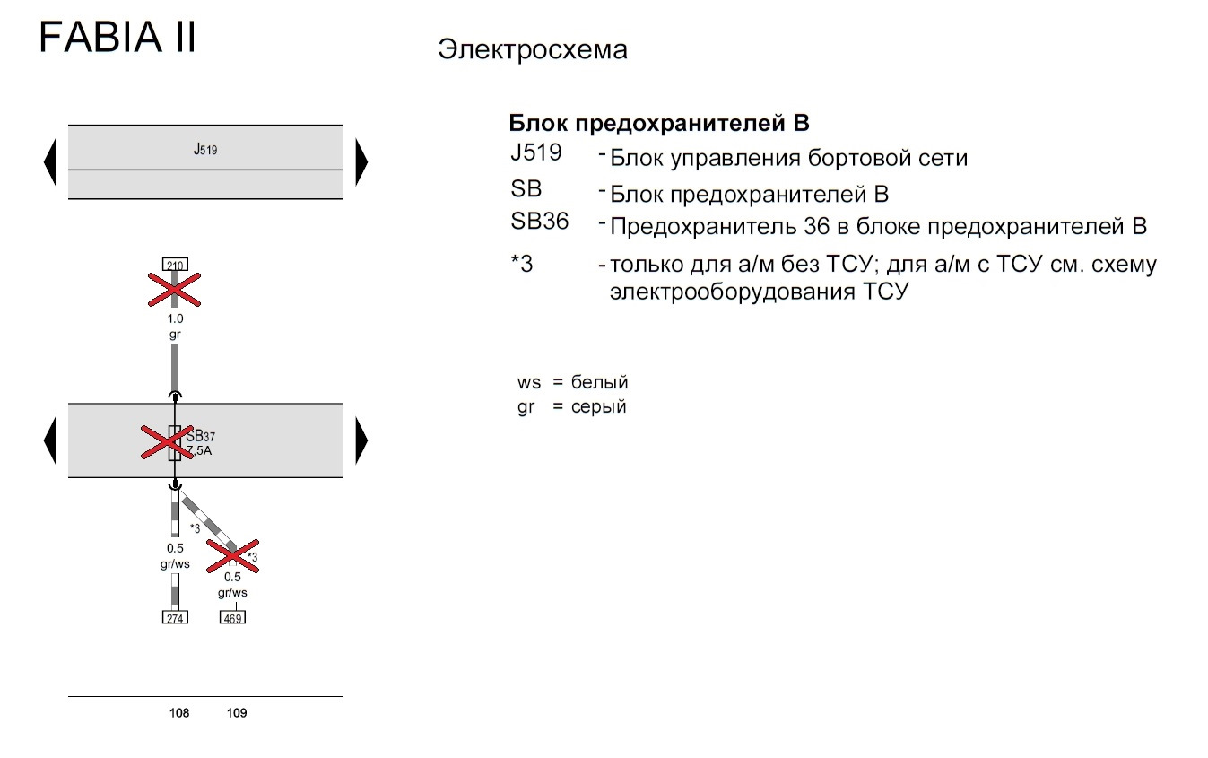

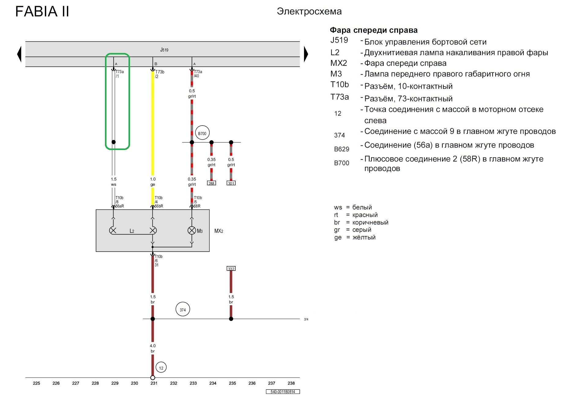

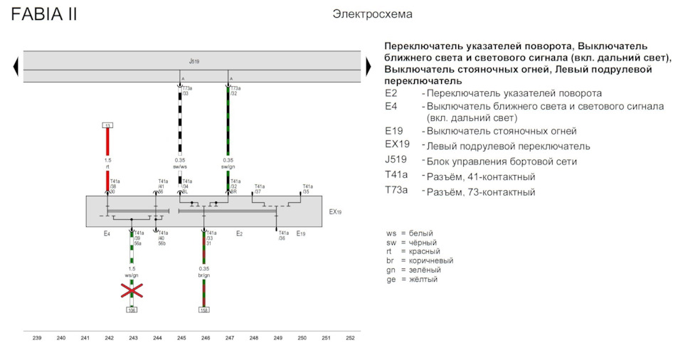

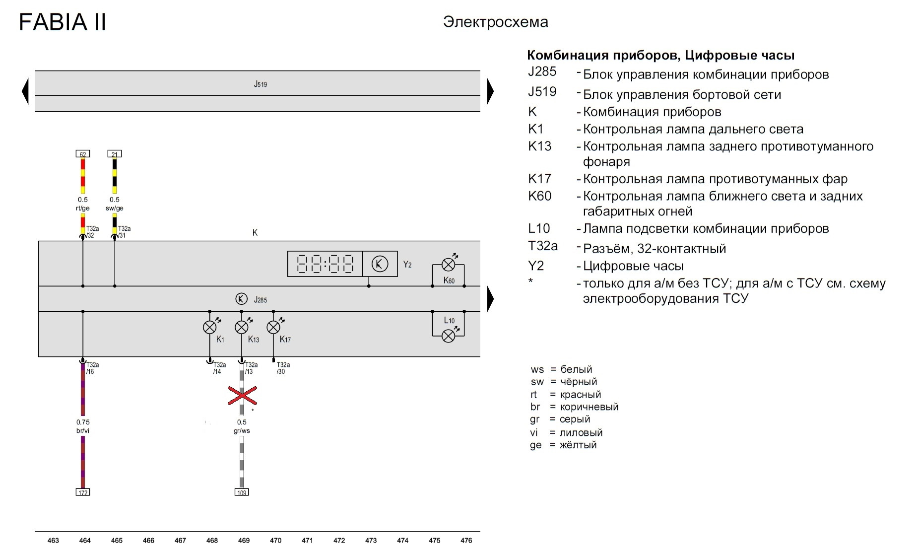

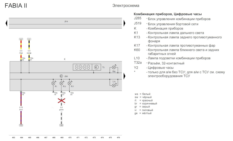

▶ 2. Дальний свет

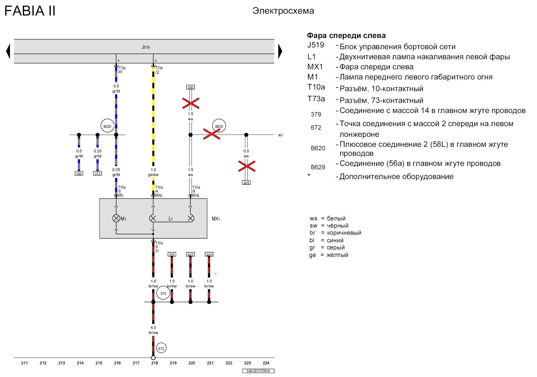

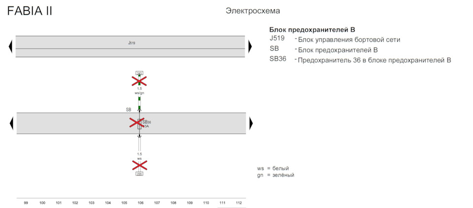

❗ Удалил:
► предохранитель SB36 — дальний свет.
► провод бело/зеленый (сечение 1,5 мм2), соединяющий предохранитель SB36 и подрулевой переключатель (контакт T41/39).
► провод белый (сечение 1,5 мм2) от предохранителя SB36 и до места соединения проводов В629.
► провод белый (сечение 0,5 мм2) от приборной панели (контакт Т32а/14) и до места соединения проводов В629.
B629 — находится в жгуте на подрулевой переключатель/приборку ближе к месту выхода из основного жгута.

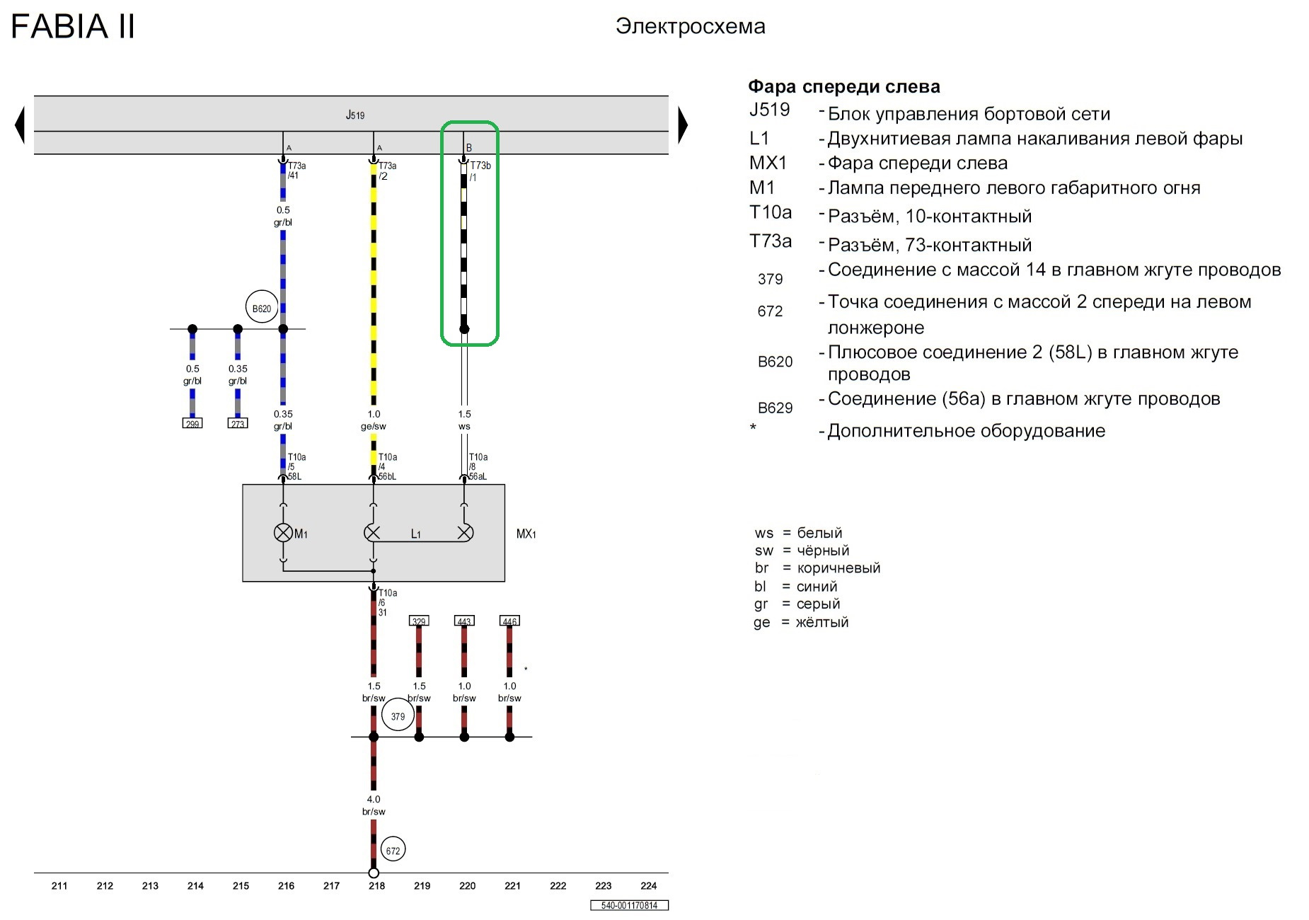

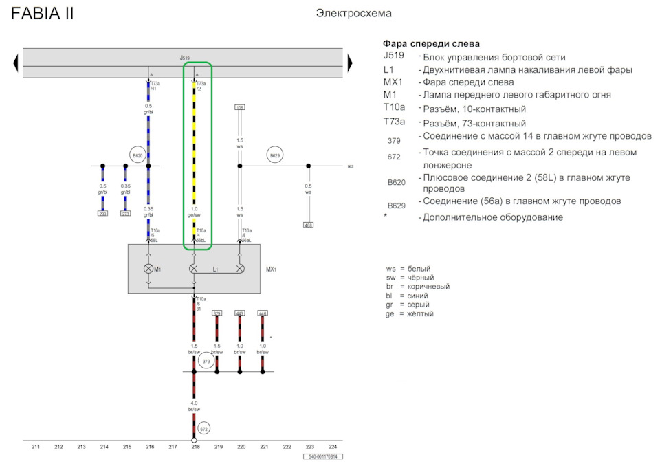

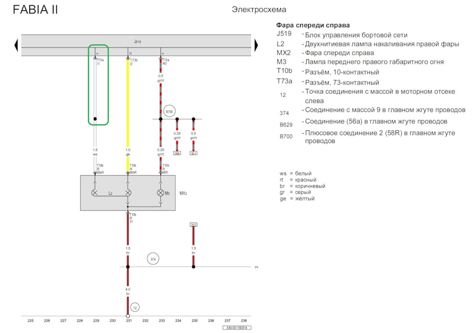

❗ Переподключил:
► провод белый (1,5 мм2), приходящий к месту соединения проводов B629 от лампы дальнего света слева наращиваем и переподключаем на ВСМ (контакт Т73b/1).
► провод белый (1,5 мм2), приходящий к месту соединения проводов B629 от лампы дальнего света справа наращиваем и переподключаем на ВСМ (контакт Т73а/1).
Необходимые клеммы:
Т73b/1 — клемма типа MCP2,8 под сечение 1,5 мм2.
Т73а/1 — клемма типа MCP2,8 под сечение 1,5 мм2.

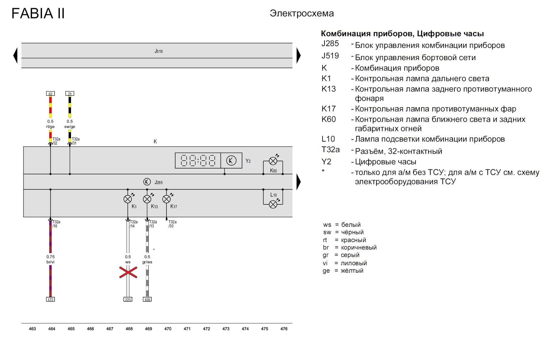

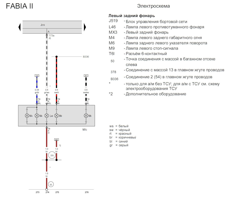

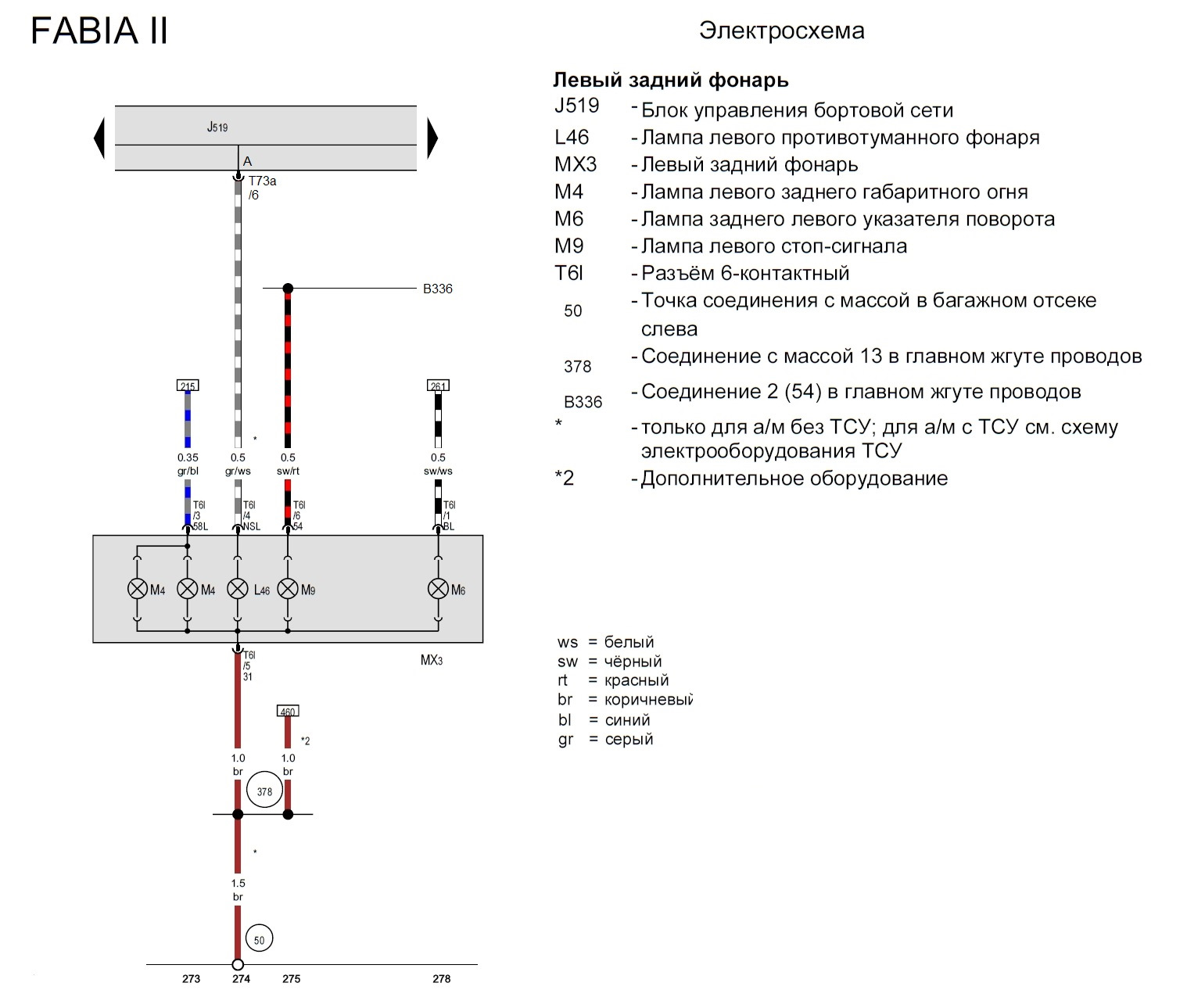

▶ 3. Задний ПТФ
❗ Удалил:
► предохранитель SB37 — задний ПТФ.
► провод серо/белый, приходящий от приборной панели (контакт T32a/13) удаляем полностью.
► провод серый, приходящий от переключателя освещения (контакт Т17b/9) удаляем полностью.
❗ Переподключил:
► провод серо/белый, оставшийся на предохранителе SB38 и уходящий на лампу заднего ПТФ отсоединяем от предохранителя и переподключаем на ВСМ (контакт Т73a/6).
Необходимые клеммы:
Т73a/6 — клемма типа MCP1,5 под сечение 0,5 мм2.

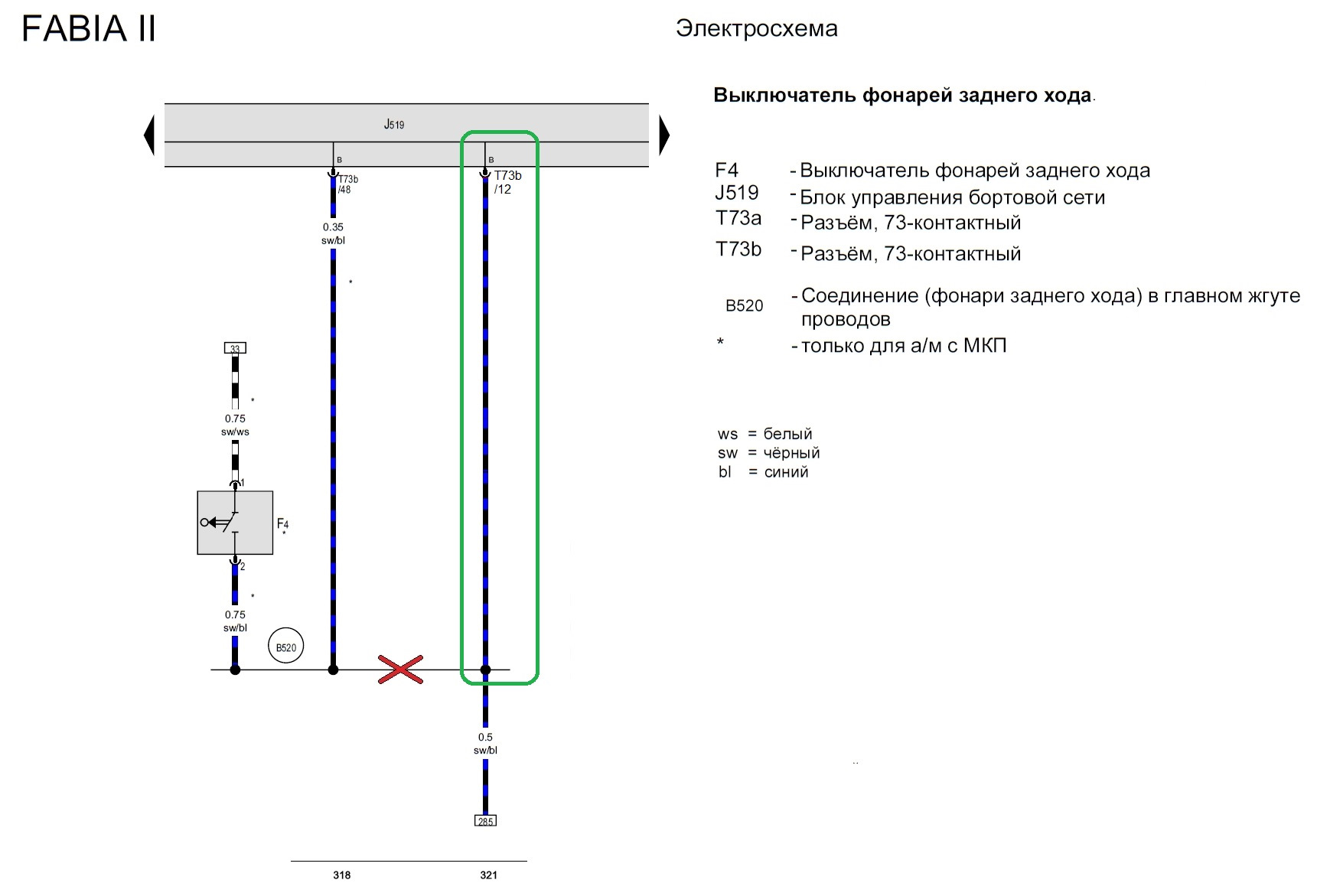

▶ 4. Лампа заднего хода
❗ Переподключил:
В жгуте проводов рядом с разъемами ВСМ находим место соединения В520 трех черно/синих проводов сечениями:
► 0,35 мм2 — идет от блока ВСМ (контакт T73b/48).
► 0,5 мм2 — идет от лампы заднего хода.
► 0,75 мм2 — идет от концевика заднего хода.
Откусываем от соединения провод сечением 0,5 мм2 и переподключаем на ВСМ (контакт T73b/12). Остальные черно/синие провода 0,35 мм2 и 0,75 мм2 оставляем соединенными.
B520 — находится в жгуте вдоль левой передней стойки, рядом с разъемами блока ВСМ.
Необходимые клеммы:
T73b/12 — клемма типа MCP2,8 под сечение 0,5 мм2.

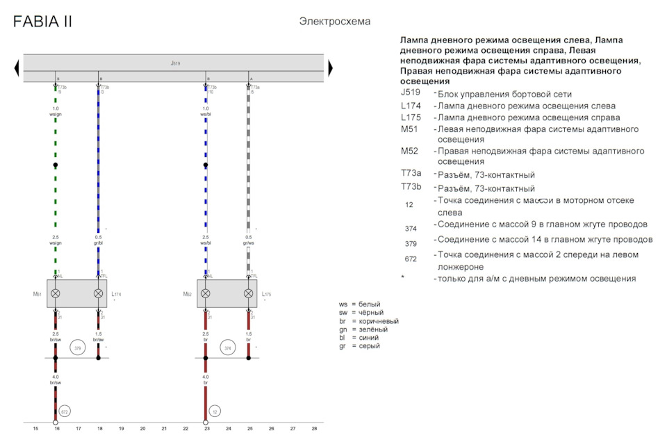

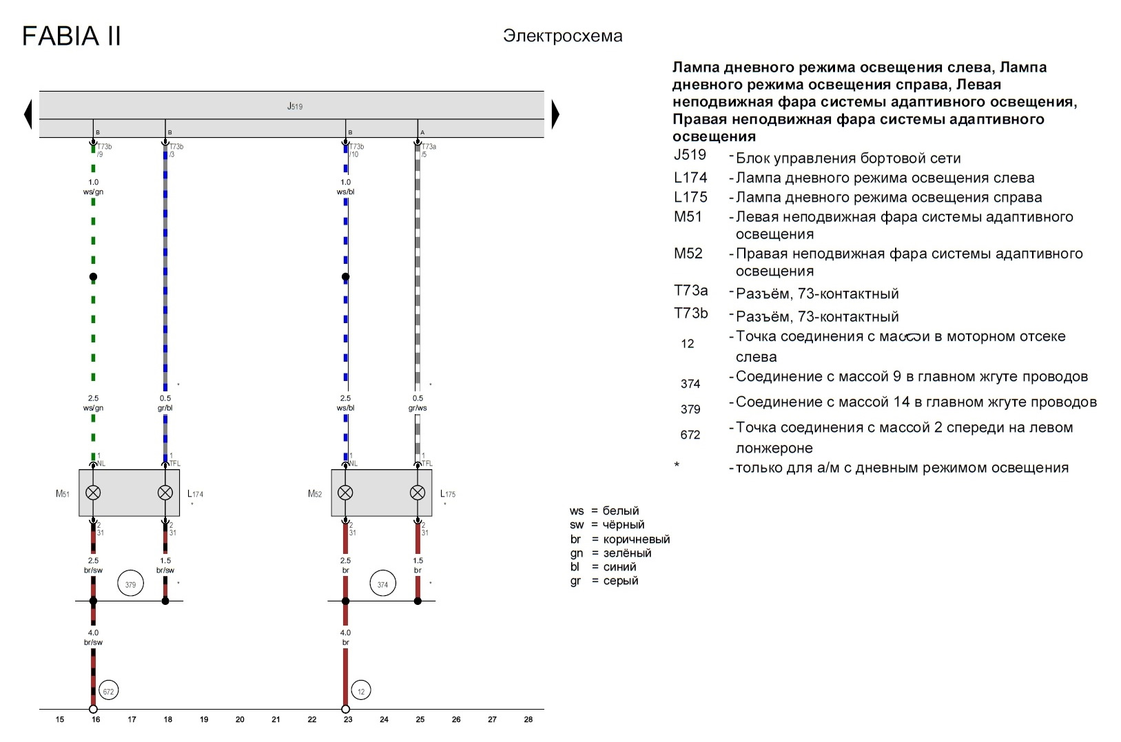

▶ 6. Передние ПТФ и ДХО
► от лампы ПТФ слева тянем провод сечением 2,5 мм2 и с помощью небольшого отрезка провода сечением 1,0 мм2 подключаем на ВСМ (контакт T73b/9).
► от лампы ПТФ справа тянем провод сечением 2,5 мм2 и с помощью небольшого отрезка провода сечением 1,0 мм2 подключаем на ВСМ (контакт T73b/10).
► лампу ДХО слева проводом сечением 0,5 мм2 подключаем на ВСМ (контакт T73b/3).
► лампу ДХО справа проводом сечением 0,5 мм2 подключаем на ВСМ (контакт T73a/5).
Необходимые клеммы:
T73b/3 — клемма типа MCP1,5 под сечение 0,5 мм2.
T73a/5 — клемма типа MCP1,5 под сечение 0,5 мм2.
T73b/9 — клемма типа MCP1,5 под сечение 1,0 мм2.
T73b/10 — клемма типа MCP1,5 под сечение 1,0 мм2.

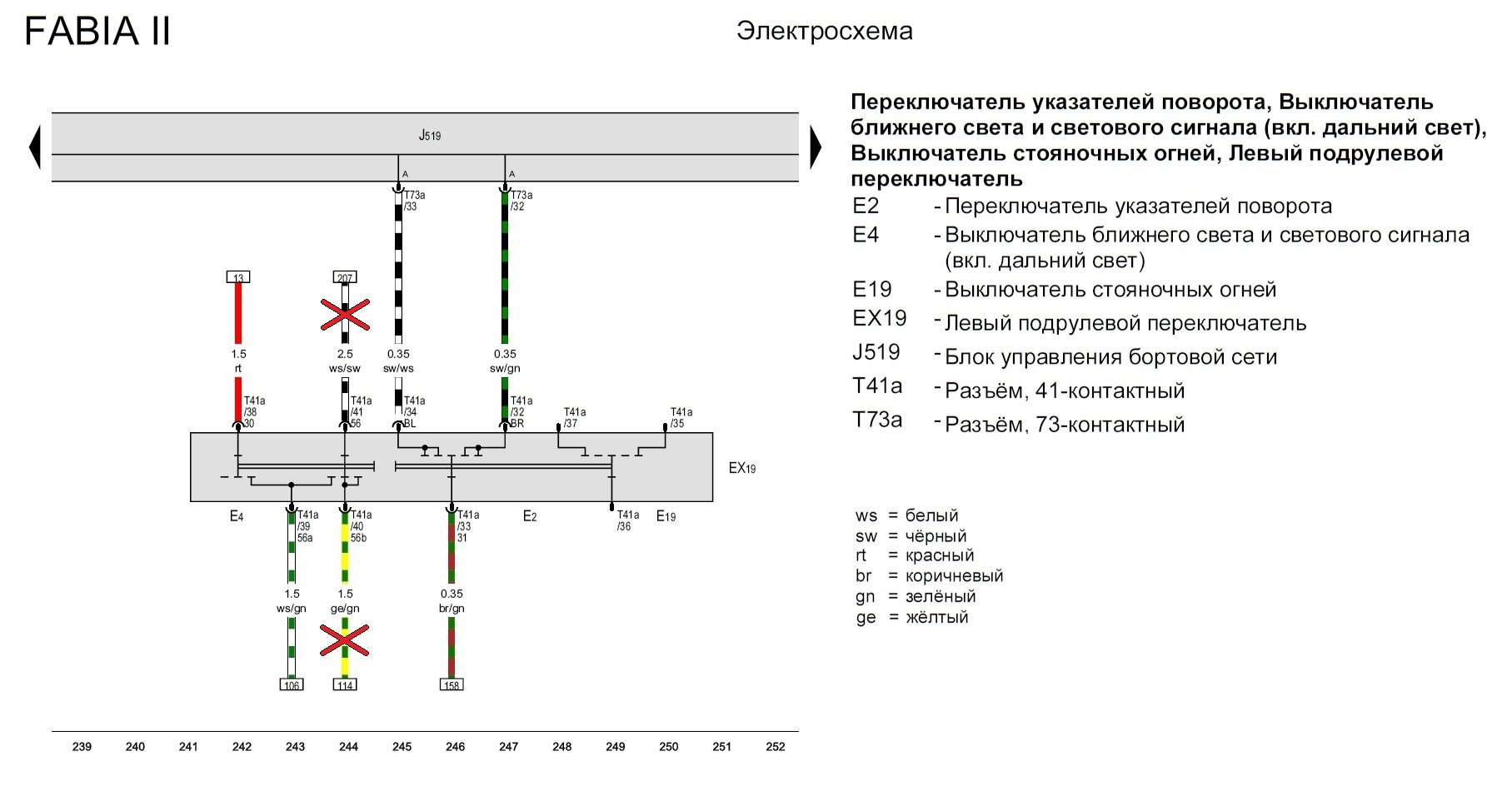

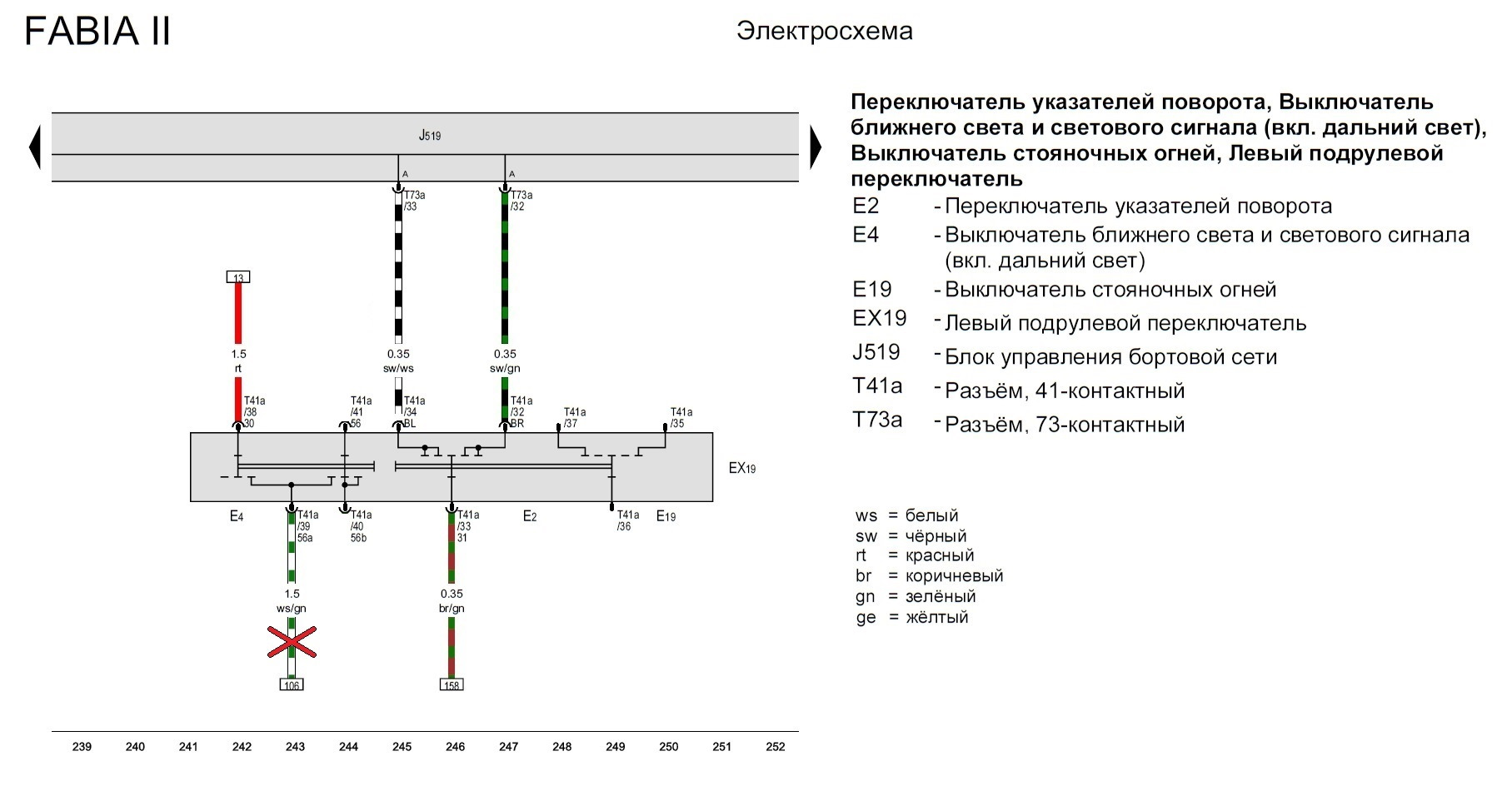

▶ 7. Подрулевой переключатель
Освободившиеся контакты переключателя (смотри п.1 Ближний свет и п.2 Дальний свет). подключаем проводом 0,35 мм2 следующим образом:
►контакт Т41а/39 — ВСМ контакт T73b/8;
►контакт Т41а/40 — ВСМ контакт T73a/62;
►контакт Т41а/41 — "клемма 15", я подключил к имеющемуся предохранителю SB9.

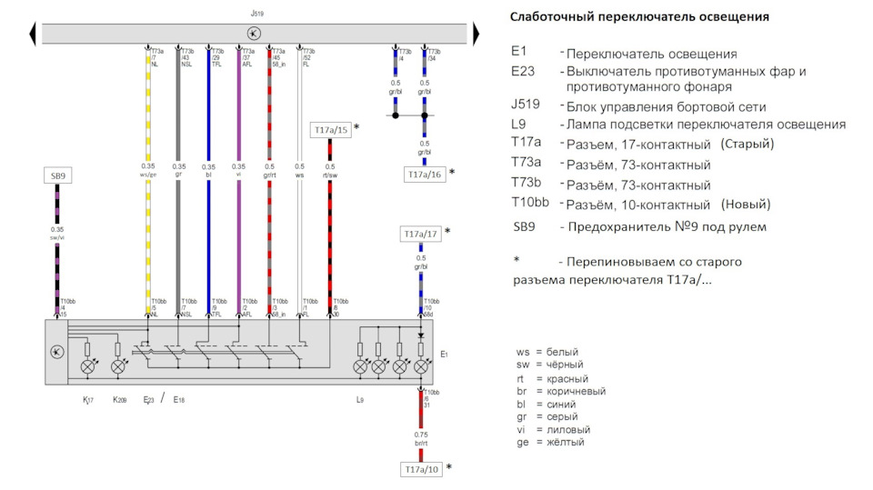

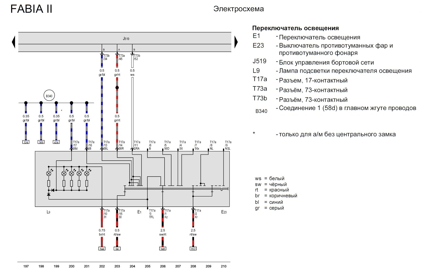

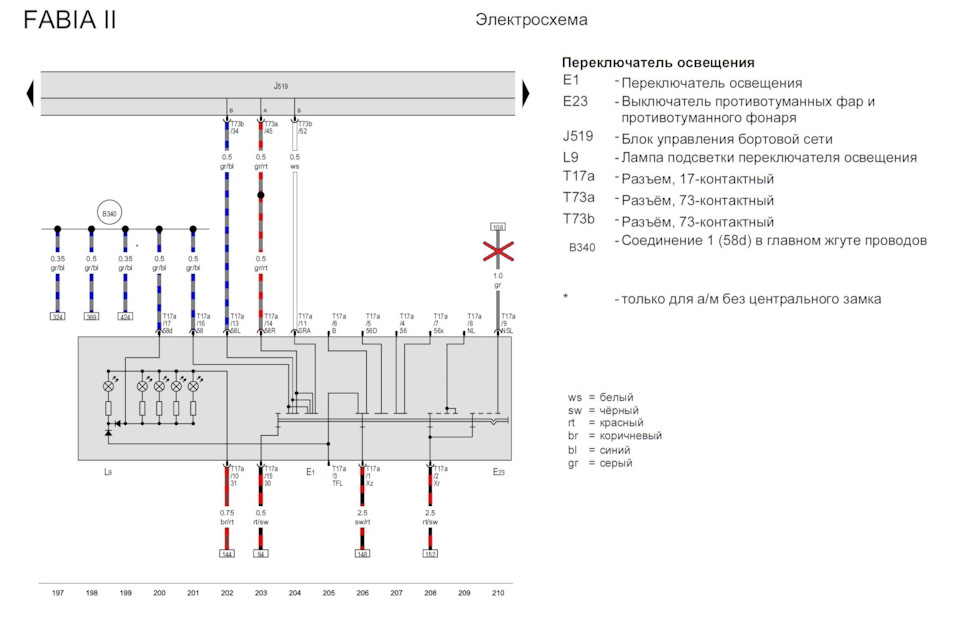

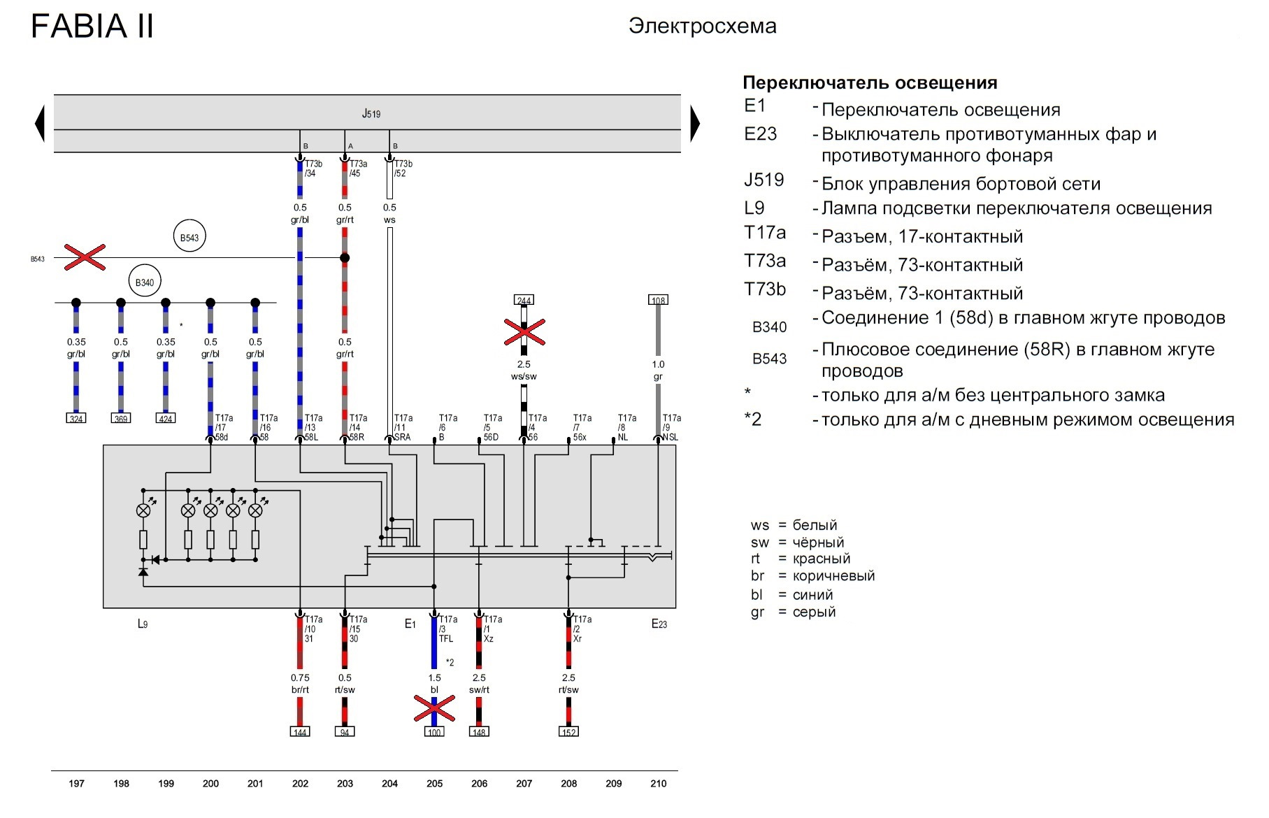

▶ 8. Слаботочный переключатель освещения

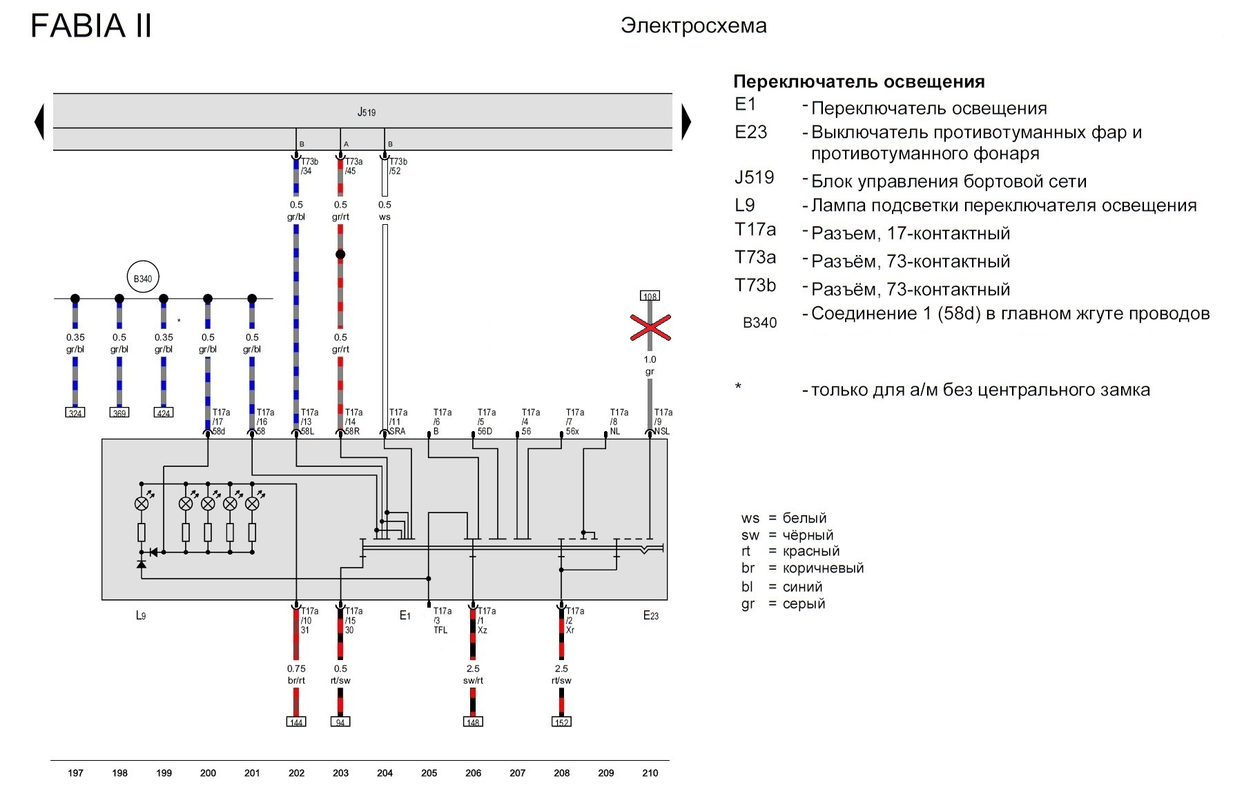

После описанных выше переподключений подключение силового (родного) переключателя освещения выглядит следующим образом:
Далее из оставшихся проводов в старом 17-ти контактном разъеме силового переключателя:
► Т17а/1 — отключаем и изолируем.
► Т17а/2 — отключаем и изолируем.
► Т17а/16 — (выход) "58" переподключаем на ВСМ (T73b/4) и (T73b/34).
► провод серо/синий сечение 0,35 мм2, идущий от T17a/34 на ВСМ T73b/34 больше не нужен, его либо удаляем, либо используем для подключения слаботочного переключателя (см.далее).

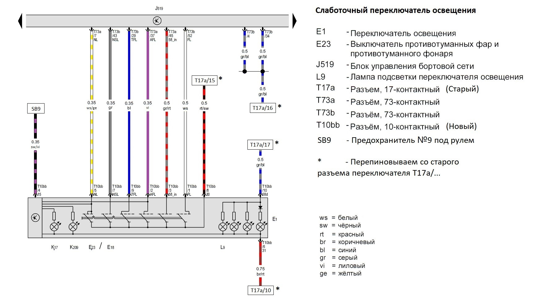

Теперь перепиновываем провода из старого 17-ти контактного разъема (T17a/…) силового переключателя освещения и в новый 10-ти контактный разъем (T10bb/…) слаботочного переключателя и добавляем новые провода в соответствии с распиновкой ниже.
Подключение слаботочного переключателя с режимом "Авто" (например от Skoda Yeti с номером 5L0941431D REH c разъемом 8E0 971 980):
Т10bb/1 — (выход) Сигнал на ВСМ "Ближний свет", берем из старого разъема переключателя (Т17а/11).
Т10bb/2 — (выход) Сигнал на ВСМ "Авторежим", подключаем на ВСМ (Т73a/37).
Т10bb/3 — (выход) Сигнал на ВСМ "Габариты"берем из старого разъема переключателя (Т17а/14).
Т10bb/4 — (вход) "Клемма 15", я подключил на имеющийся предохранитель SB9.
Т10bb/5 — (выход) Сигнал на ВСМ "ПТФ", подключаем на ВСМ (Т73a/7).
Т10bb/6 — (вход) "Клемма 31", берем из старого разъема переключателя (Т17а/10).
Т10bb/7 — (выход) Сигнал на ВСМ "задний ПТФ", подключаем на ВСМ (Т73b/43).
Т10bb/8 — (вход) "Клемма 30", берем из старого разъема переключателя (Т17а/15).
Т10bb/9 — (выход) Сигнал на ВСМ "ДХО", подключаем на ВСМ (Т73b/29).
Т10bb/10 — (вход) "+" подсветки переключателя, берем из старого разъема переключателя (Т17а/17).
Необходимые клеммы:
Т10bb/1 — клемма типа MQS 0,63 под сечение 0,5 мм2.
Т10bb/2 — клемма типа MQS 0,63 под сечение 0,35 мм2.
Т10bb/3 — клемма типа MQS 0,63 под сечение 0,5 мм2.
Т10bb/4 — клемма типа MQS 0,63 под сечение 0,35 мм2.
Т10bb/5 — клемма типа MQS 0,63 под сечение 0,35 мм2.
Т10bb/6 — клемма типа MQS 0,63 под сечение 0,75 мм2.
Т10bb/7 — клемма типа MQS 0,63 под сечение 0,35 мм2.
Т10bb/8 — клемма типа MQS 0,63 под сечение 0,5 мм2.
Т10bb/9 — клемма типа MQS 0,63 под сечение 0,35 мм2.
Т10bb/10 — клемма типа MQS 0,63 под сечение 0,5 мм2.
Т73a/7 — клемма типа MCP 1,5 под сечение 0,35 мм2.
Т73b/29 — клемма типа MQS 0,63 под сечение 0,35 мм2.
Т73a/37 — клемма типа MQS 0,63 под сечение 0,35 мм2.
Т73b/43 — клемма типа MQS 0,63 под сечение 0,35 мм2.

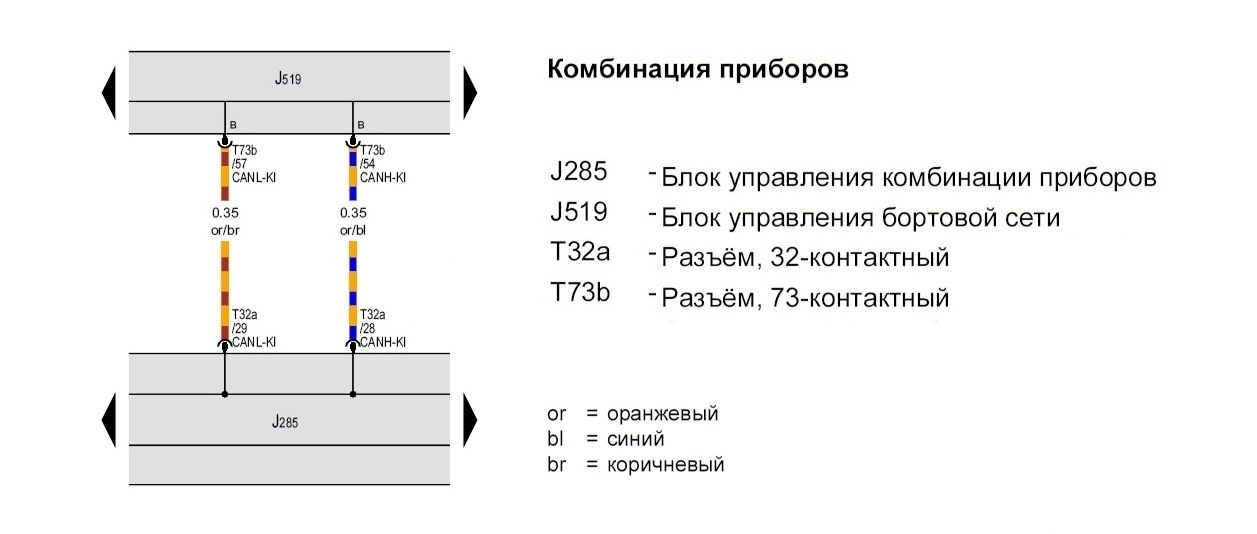

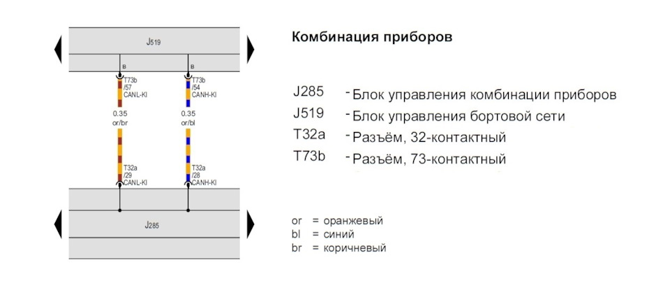

▶ 9. CAN-шина приборной панели
С новым ВСМ у приборной панели теперь собственная отдельная CAN-шина, поэтому тянем новую витую пару и подключаем следующим образом:
► T32a/28 (приборка) — CAN-high -> подключаем на ВСМ T73b/54.
► T32a/29 (приборка) — CAN-low -> подключаем на ВСМ T73b/57.
Необходимые клеммы:
T32a/28 — клемма типа MQS 0,63 под сечение 0,35 мм2.
T32a/29 — клемма типа MQS 0,63 под сечение 0,35 мм2.
T73b/54 — клемма типа MQS 0,63 под сечение 0,35 мм2.
T73b/57 — клемма типа MQS 0,63 под сечение 0,35 мм2.
старую CAN-шину "привод" (оранжево/черный—оранжево/коричневый провода) либо изолируем, либо её можно использовать для подключения датчика угла поворота руля, длины проводов хватает.

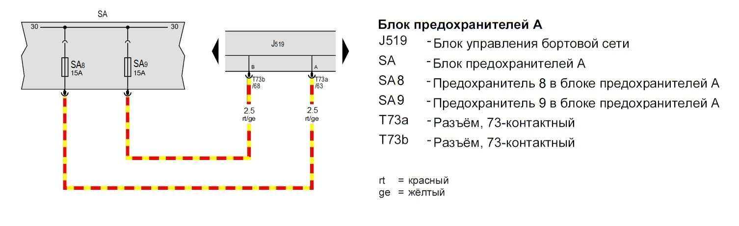

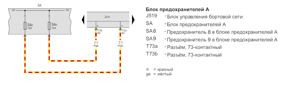

▶ 10. Питание для ВСМ
Поскольку всё основное освещение теперь подключено на ВСМ, то теперь необходимо запитать ВСМ, чтобы освещение работало, для этого проводом 2,5 мм2 я подключил контакты на ВСМ Т73а/63 и Т73b/68 к свободным ячейкам SA8, SA9 блока предохранителей на АКБ.
Предохранители установил номиналом 15А, вынутые из блока предохранителей под рулем SB57, SB58 (Смотри п.1 Ближний свет).
Необходимые клеммы:
Т73а/63 — клемма типа MCP 4.8 под сечение 2,5 мм2.
Т73b/68 — клемма типа MCP 4.8 под сечение 2,5 мм2.
предохранитель SA8 — клемма типа SPT 5,8 под сечение 2,5 мм2.
предохранитель SA9 — клемма типа MPT 5,8под сечение 2,5 мм2.

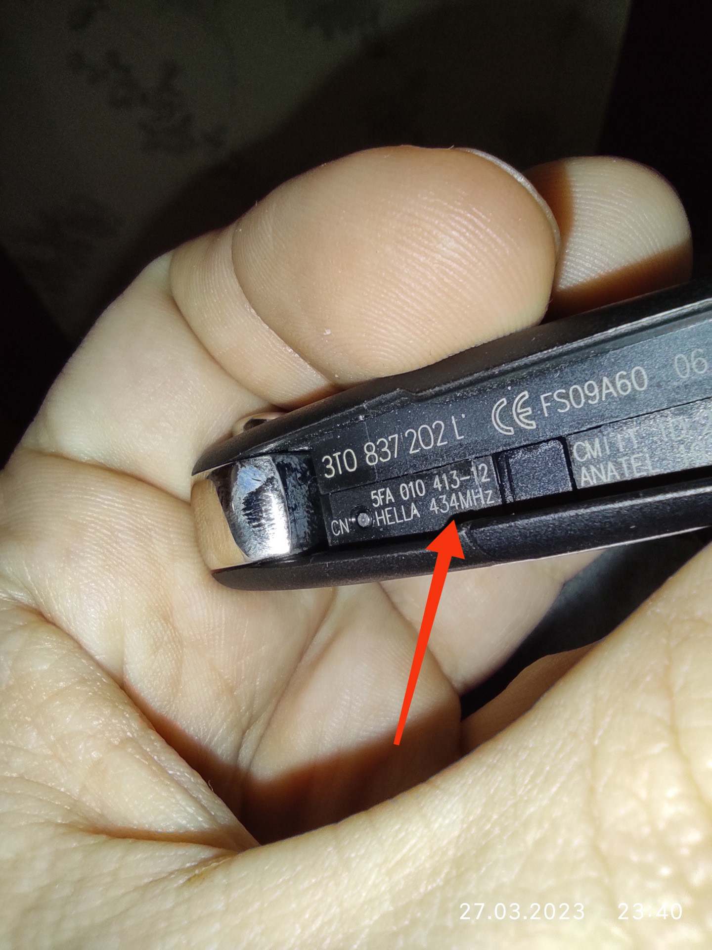

Как это сделать, снова возвращаемся к записи Алексея:
www.drive2.ru/l/457267095856492422/

Дальний свет протянутый на прямую с фар это ведь не принципиально чисто для fla? Как тут www.drive2.ru/l/457046918653018332/
А подрулевой в его цепи проводится новый.
И соединять латуневыми скобами можно эти соединения?
Что значит "Дальний свет протянутый на прямую с фар это ведь не принципиально чисто для fla?"
Дальний с левой фары подключается на ВСМ на свой контакт, а дальний с правой фары — на ВСМ на другой контакт.
И для FLA принципиально важно, чтобы лампы дальнего света были подключены к ВСМ, иначе как он будет управлять дальним светом?
Подрулевой да, также отдельно подключается к ВСМ.
Скобами соединить то можно всё, если это качественные скобы и опрессовка качественная. Но, лично я бы не рискнул бы соединять скобами силовые цепи.
Ну я не планирую фла а дальний подключен так, т, е на прямую
Дальний, подключенный к ВСМ работает и без FLA.
Привет,
Всё же поразительно как у всех всё по разному,
Что такое B456?
, может мне вообще не нужен авто переключатель для банальной работы фар на новом всм?
Привет!
В456, В543 и так далее — так в ELSA (от туда и взяты эти схемы) обозначаются соединения нескольких проводов вместе (другими словами скрутка, спайка). Но места где находятся в жгутах эти скрутки в ELSA не обозначены, поэтому приходилось их искать разматывая полностью жгут.
Что касается картинок, по крайней мере у меня с этим сложно. Доработки растягиваются очень на долго, да и не до фотографий, да и что там в этих проводах фотографировать?
А другой момент, хоть у Фабии и Рапида платформа одна pq25, но расцветка проводов, подключение некоторых цепей отличаются.
Поэтому картинки тут мало чем помогут, тут нужно чётко что, зачем и как делать, полностью разобраться в электрической схеме автомобиля. Как-то так.
Я к тому что может для реализации полной работоспособности только bixenon фар, не обязательно менять переключатель а можно с старым сдружится? Или всё взаимосвязано и без этого узла не как

Добрый вечер! Подскажите пожалуйста — ключи заработали?
Не могу найти 7E0937090С с частотой 315 или 434 МГц…
Приветствую!
Да, заработали. 434 МГц.
MrDIRTer
Спасибо большое!
Для чего менял блок на 090?
Фары LED хочешь?
Или что он ещё дает?
Led, ксенона на Фабию/Румстер никогда с завода не ставился, только галоген.

У меня только вопрос: а какой смысл? Что может 90 блок, в сравнении с 86 или 87?🧐
Глаза боятся, а руки делают :)
Просто для меня авто, больше чем средство передвижения. Да и возможности смены авто в ближайшие несколько лет я не вижу.
А может быть в детстве в LEGO не наигрался :)
По большей части 090 блок я ставил из-за того, что он управляет всем освещением, следовательно получаем:
— диагностику всех подключенных к нему ламп;
— возможность отключения ДХО при постановке на ручник (без необходимости городить реле);
— автосвет (датчик света);
— возможность замены рефлекторных фар на линзованные без необходимости переделки проводки, всё правится кодировкой.
В планах по возможности поставить FLA и Side Assist, провода под них заложил.
