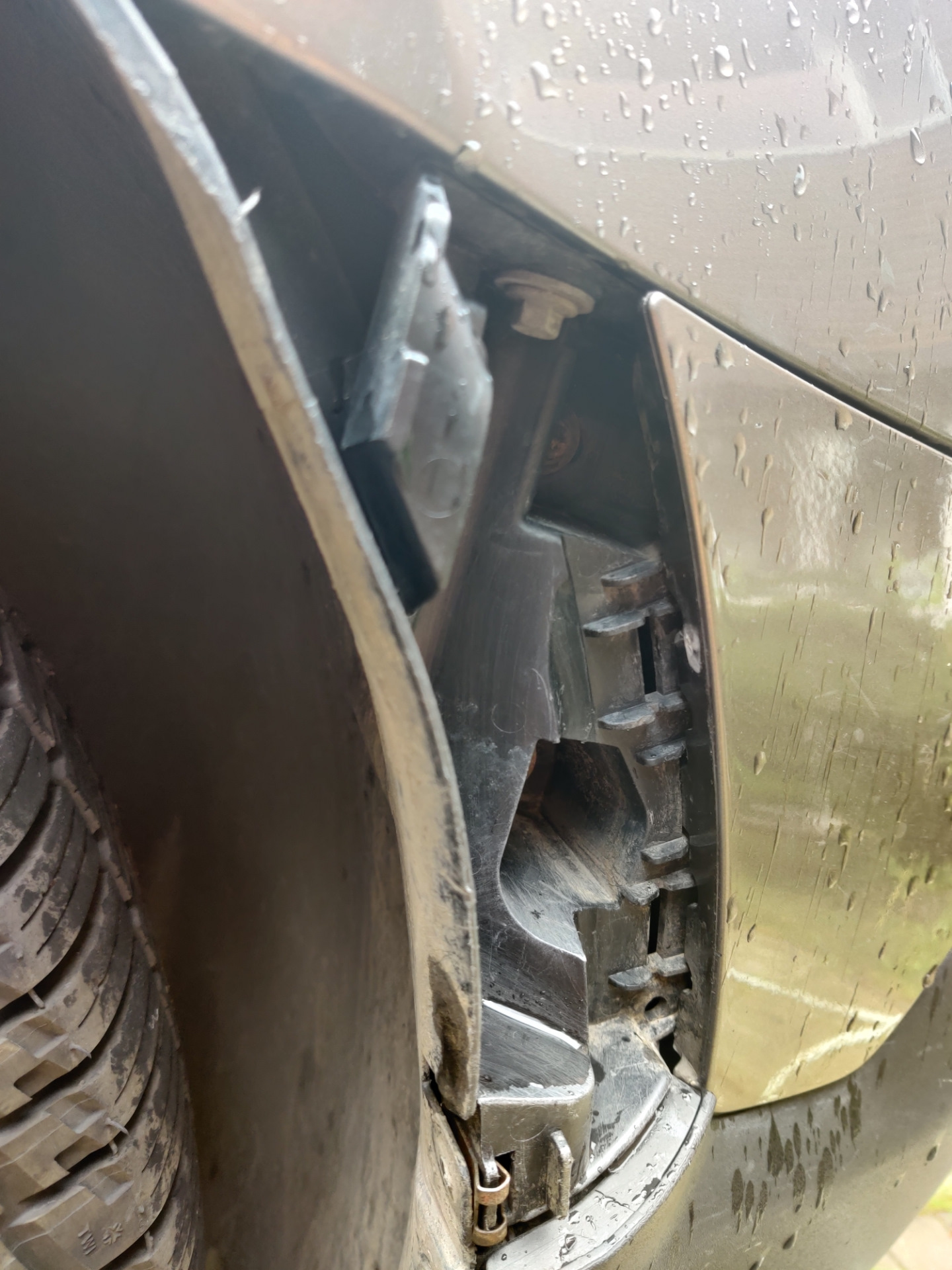

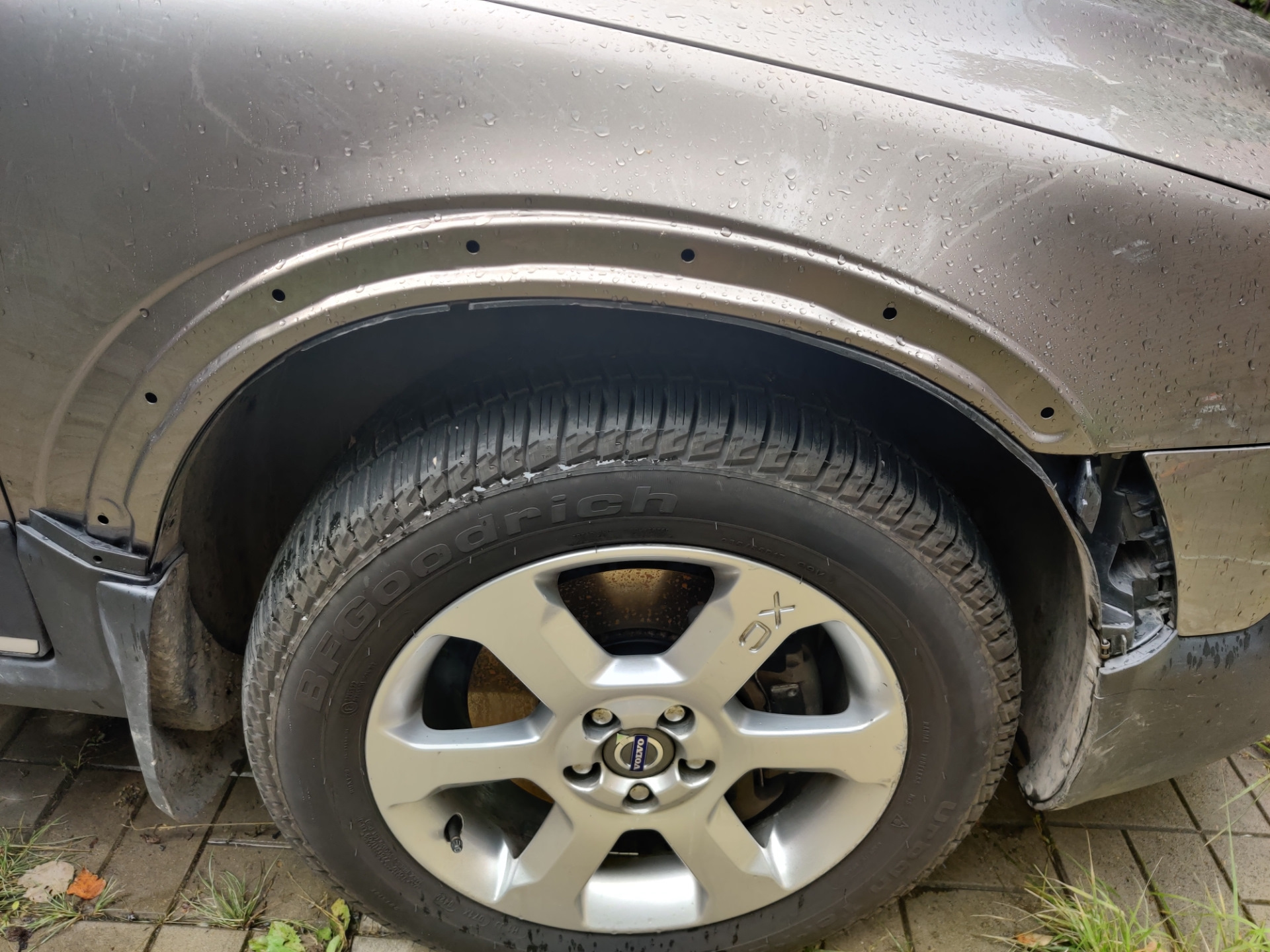

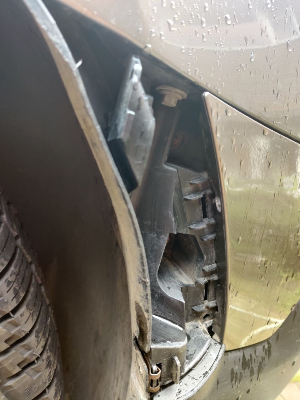

Давным-давно хотел устранить зазор/отклеивание правого переднего расширителя колесных, но никак не доходили руки до этого (и не хотелось ломать живые клипсы). Но когда менял ремень генератора увидел, что со снятым подкрылком есть доступ к клипсам. При их осмотре до извлечения оказалось, что из 7 клипс только 3 штуки были целыми.

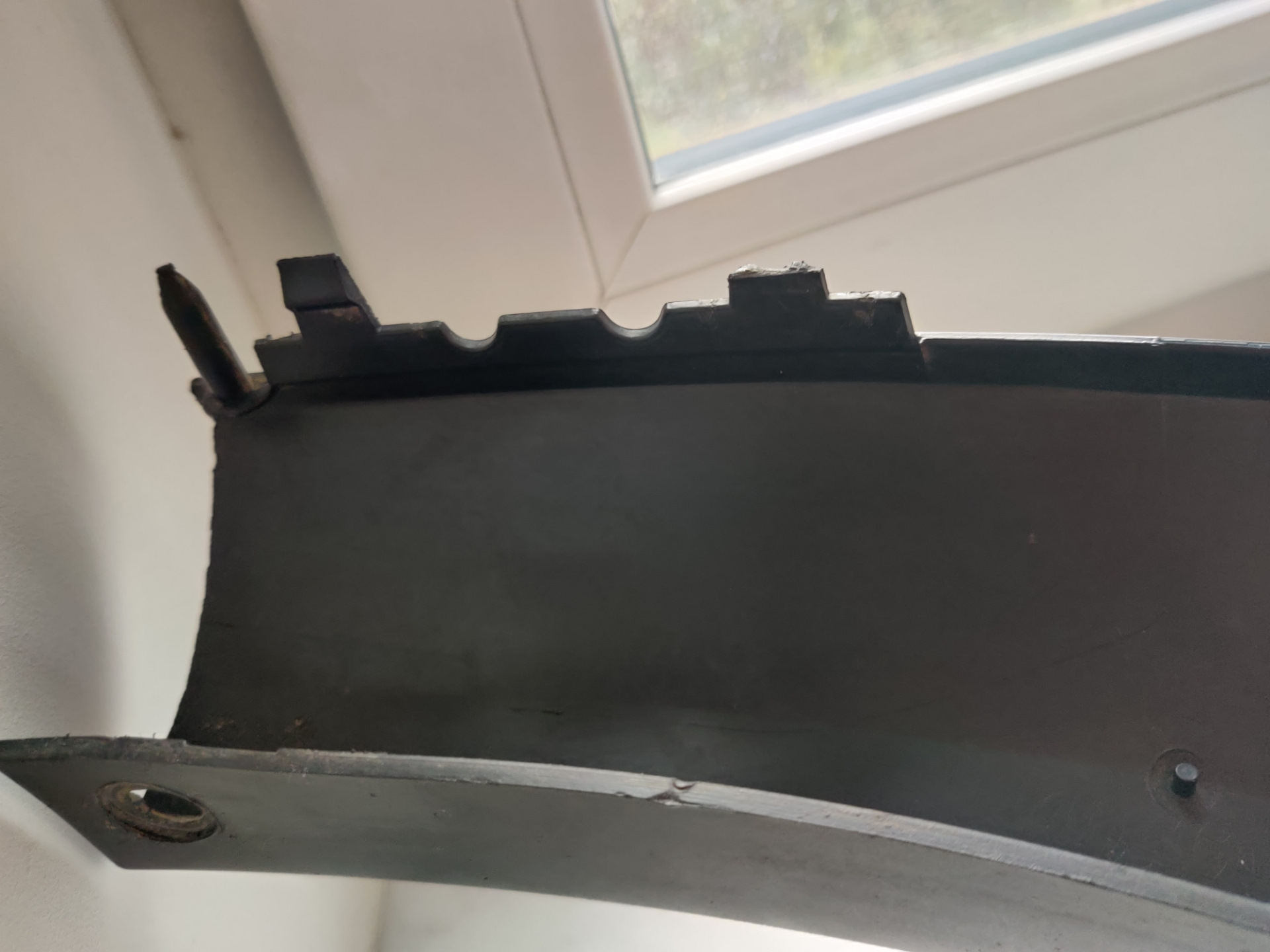

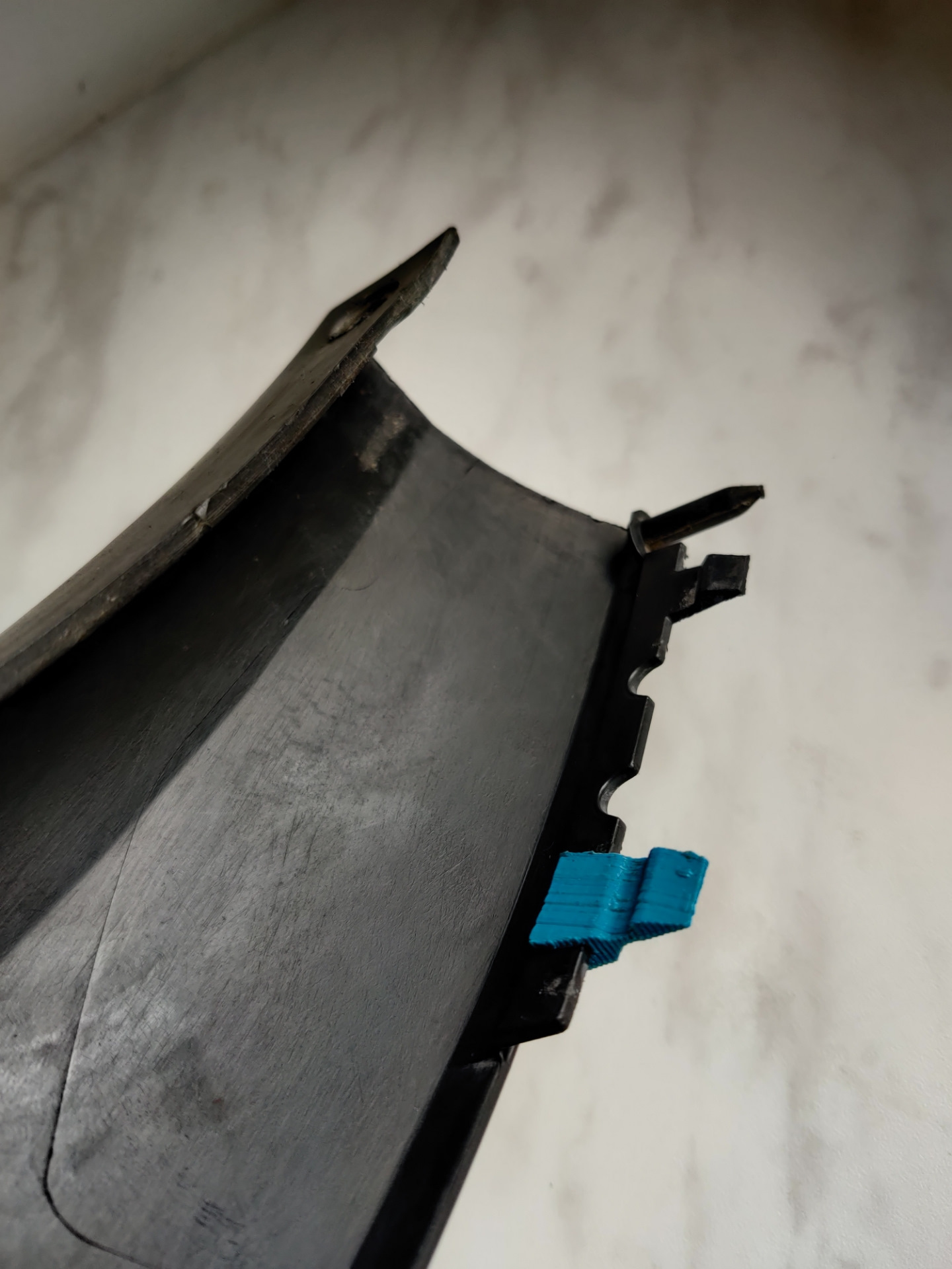

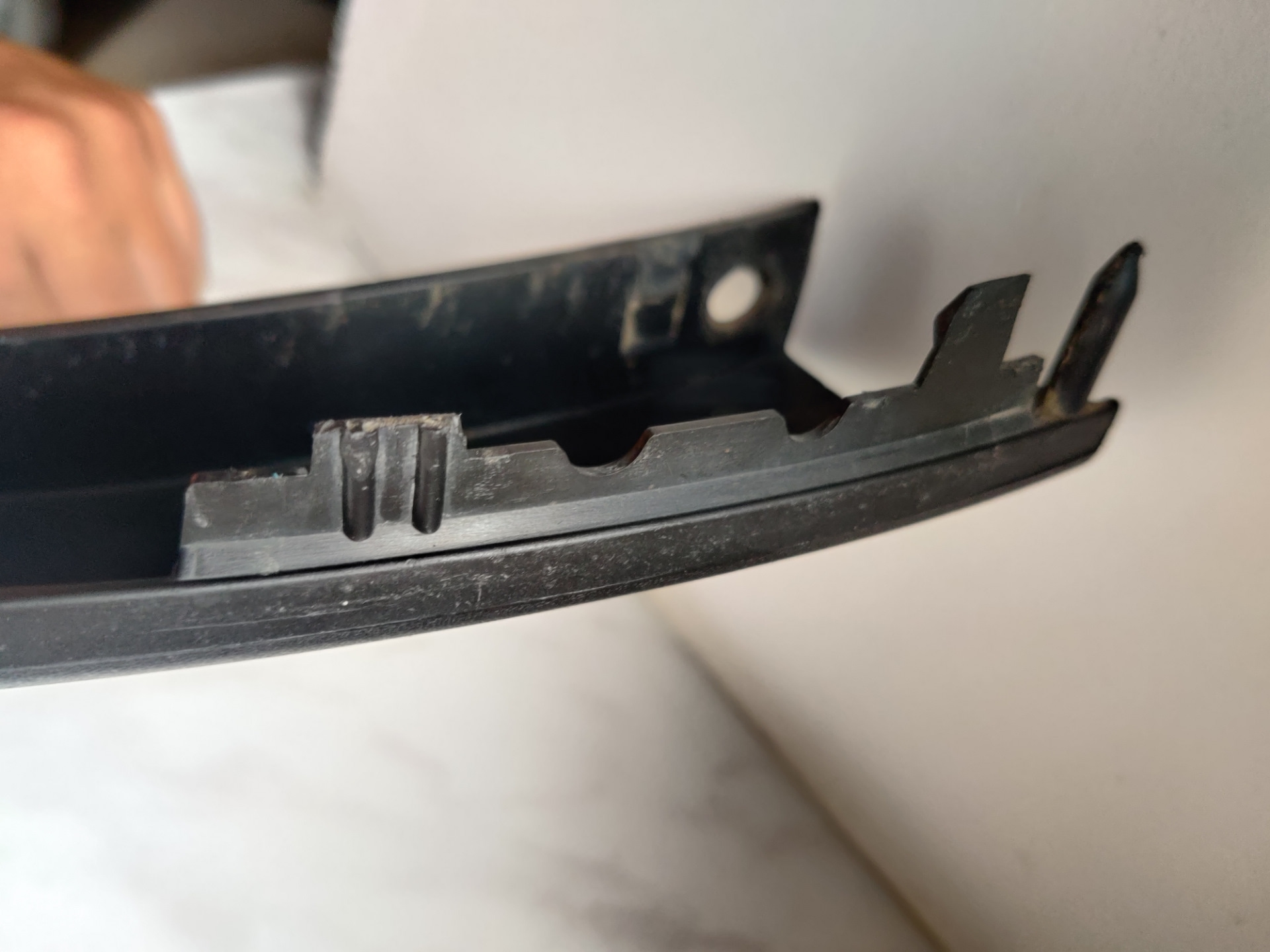

Снял расширитель, и долго очищал его и крыло от остатков двустороннего скотча. Затем обнаружил, что сломана одна из литых пластиковых защёлок в передней части расширителя.

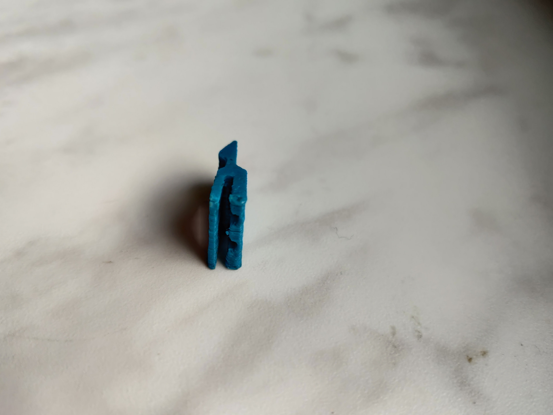

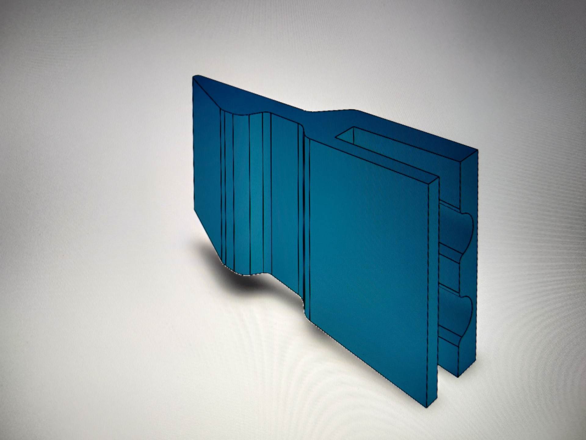

Измерил отверстие, сравнил с целым элементом.

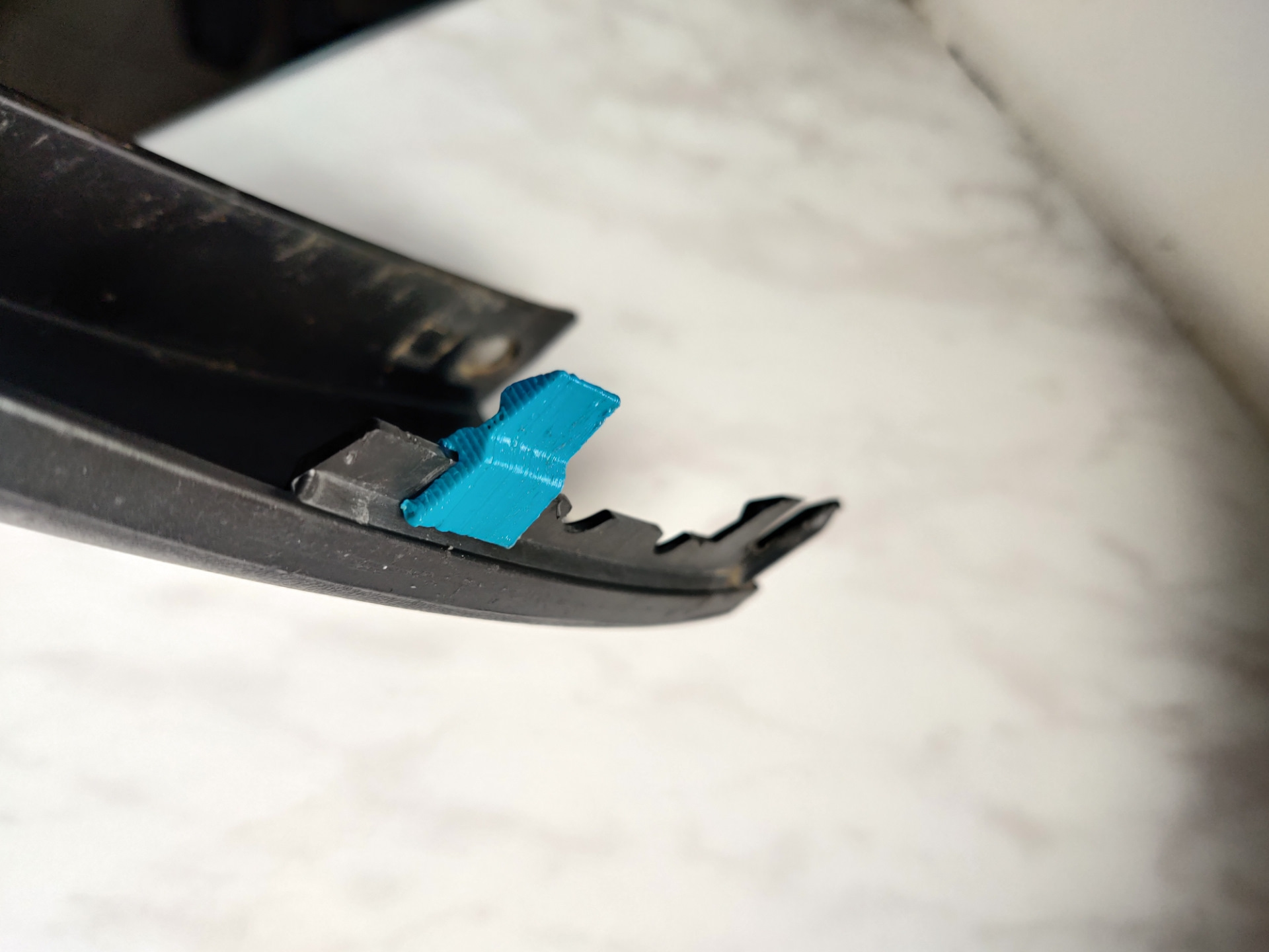

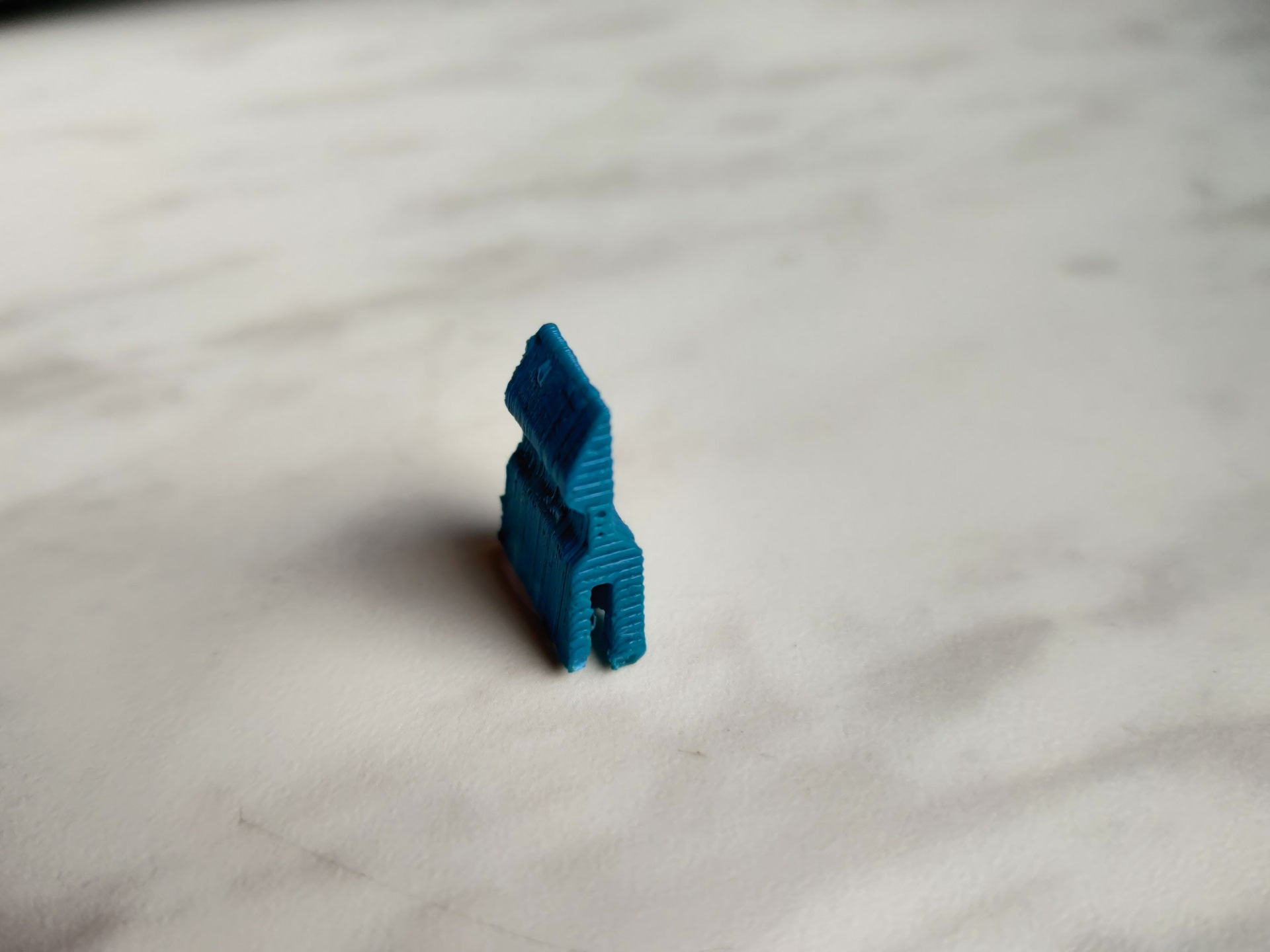

Печать заняла 5 — 10 минут (цвет такой был под рукой, лень было менять бабину с пластиком).
Получившаяся деталь села намертво. Но дополнительно капнул дихлорэтаном, чтобы склеить пластики
Результатом доволен, теперь можно клеить ленту 3М.

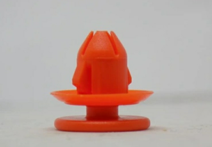

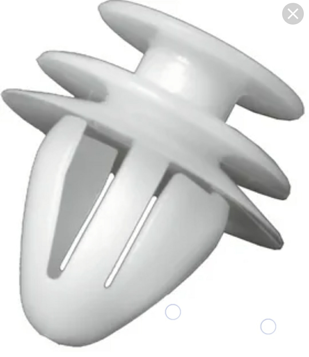

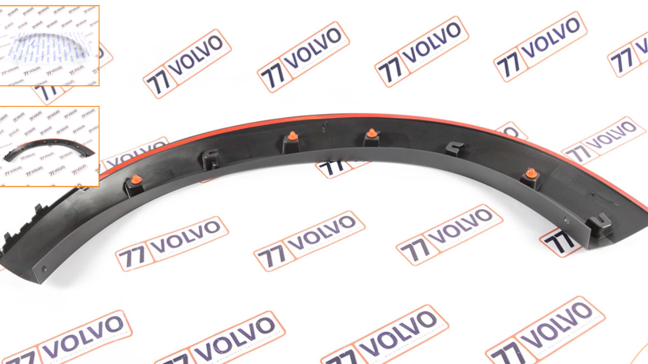

Только столкнулся со следующей проблемой: клипсы, которые были у меня в запасе (белые) вылетают из посадочного места в расширителе… Оригинальные клипсы (8659732) стоят около 150 руб/шт.
Заменитель (Vo8659732) стоит в 3 раза дешевле, но по отзыву драйвовчан, плохо сидят в кузове авто. Попробую подобрать с "крыльями" и подходящим посадочным диаметром
Пы.Сы. для себя дополню и если кому-то понадобится: гайка пластиковая (анкер) она устанавливается в кузов (квадратное отверстие) и в нее вворачивается шуруп который крепит брызговик — 949125

Вот какие то клипсы, что за зверь? К-AP-2871
avto-bolt.ru/product/klip…telja-arok-volvo-8659732/
Я брал клипсы от VAG красные
, Когда лепил молдинг на двери . По логике на расширителях также. Жёстко сели.
Я на двери молдинги тоже крепил "неПоймичЧем", думаю тут так же будет, главное — два посадочных диаметра и расстояние между ними
Я, когда менял задний фонарь, тоже сломал несколько клипс на заднем расширителе, подошли от таёты крузака по 50 рэ, чётко защёлкнулись и притянули ( скотч не обновлял).

На расширители лучше не поскупиться и поставить оригинал. Они более эластичные. Или смотреть аналоги, идущие на Киа и Ситроен.

Как оказалось, именно из-за отсутствия/поломки этого "упора", у меня начал отклеиваться расширитель. Но я редко у кого наблюдал похожее явление
