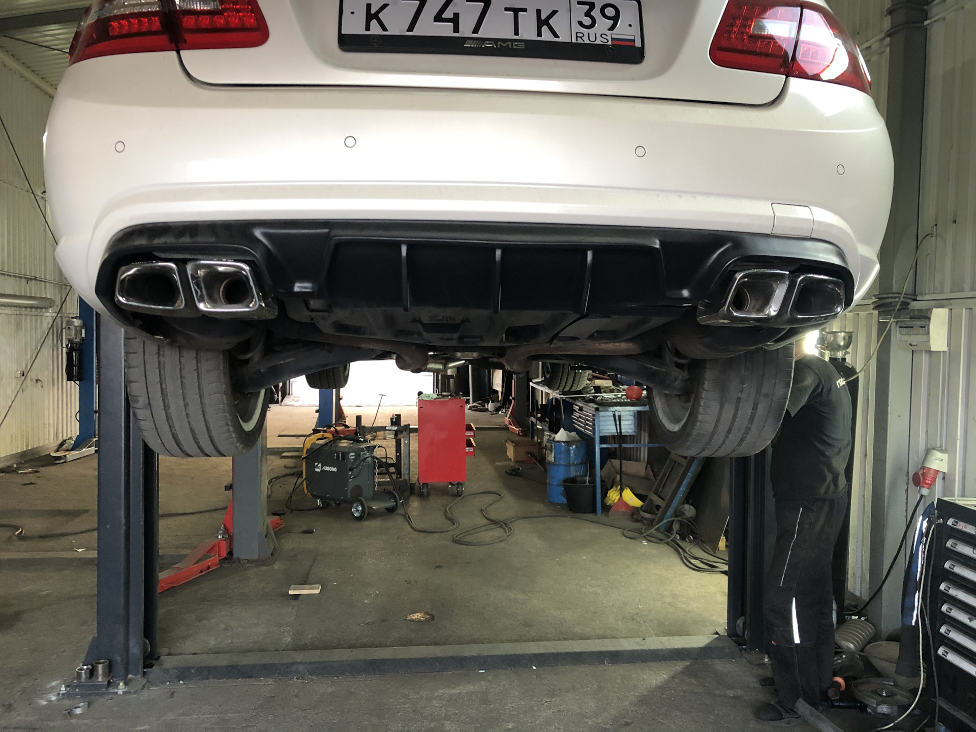

Всем привет) решил изменить выхлоп(раздвоить ) и изменить бампер, поставить другой диффузор.
Заказал насадки АМГ и Диффузор, но сразу же не подумал о выхлопном тракте…пришлось покупать выхлоп б/у…раздвоенный. Делать под заказ не захотел, дорого выходило…под 100тр только выхлоп.
Если кратко, то 3 раза мне переделывали этот выхлоп…то резинки не те, то не так крепление сварили из-за чего диффузор насадками разбило…проблем и нервов было куча…словами не передать!😕
Итог: выхлоп переделали в другом месте( Мир глушителей Калининград), сделали дополнительное крепление, как по заводу, переварили все крепления как нужно и поставили оригинальные резинки …стало просто 🔥. Потом кто делал диффузор, перекрасил его и я понял что нервы и время были потрачены не зря!)

По выхлопу (12000) как понимаю все осталось сток(по фото)Родные банки и т.д.За что 12 р?
Все верно)
Andrei74k3

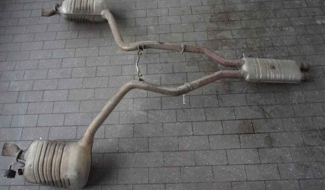

Была только левая сторона…чтоб не варить ничего, просто заменил на раздвоенный родной …
С какой машины взяли раздвоенный? Насколько изменился звук?
Я честно не знаю, кажется 212 АМГ, но больше похож на дизель …звук бомба…на больших оборотах голова не болит, для меня это главное.
У амг полагаю вся трасса раздвоенна, ибо там v8) у вас быть может от 350го или дизеля, действительно.

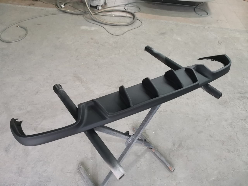

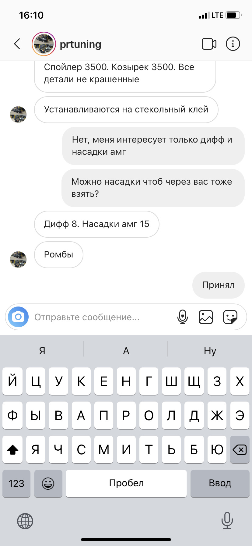

Насадки и дифф покупал в компании, где не очень рекомендую, я диффузор 3 раза переделывал, красил 2 раза. Так как он крепится к кузову, а я хотел съёмный, скрестил родной с таким вот))) но получилось хорошо. Есть в Москве компания, которая делает под ключ и очень хорошо prtuning( instagram.com/prtuning?igshid=dm8mzp1kne1z). Спойлер у них заказал, покрасил, сегодня буду устанавливать

Если будешь брать от новых моделей, то там идёт резонатор, раздвоенный …у меня выхлоп от cls(нержавейка)…позже появился вариант от 5.5 w207 по отличной цене, но было поздно, с него купил оригинальный спойлер, а что делали из стеклопластика снял…не нравился мне он

У меня нет резонаторов, но стоят насадки, которые придают достойный звук…прям очень достойный. Рекомендую подготовиться к установки раздвоенного выхлопа заранее, зная все нюансы, их там хватает…отражатели, крепления, правильная установка и тд

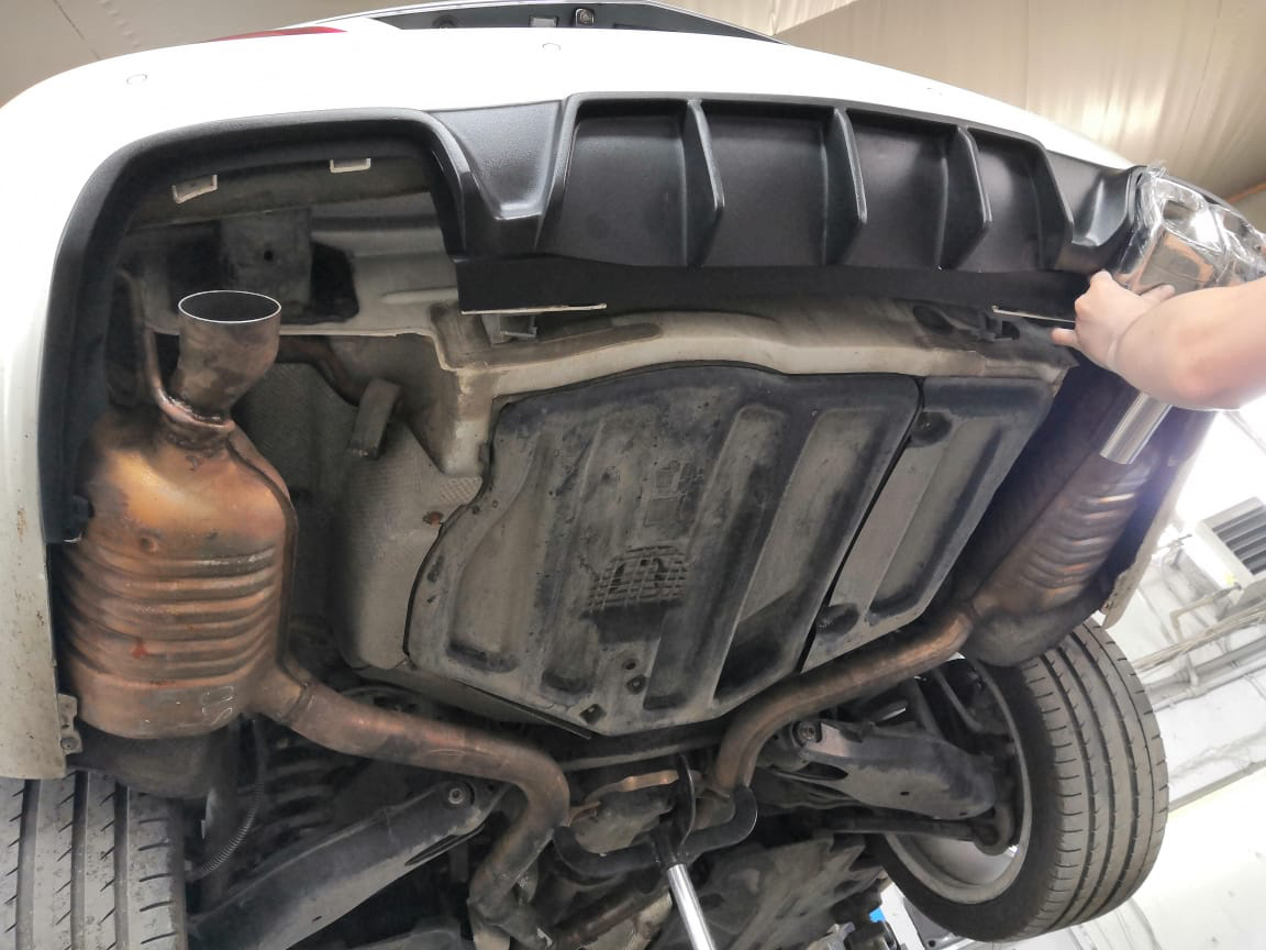

тут на фото видно что отражатели не поставили на правую сторону
Стоят, все три …если бы не было, была бы беда…я педант в этом плане!
странно вроде нет на фото справа экранов. а подкрылок меняли правый? я сейчас заказываю тоже раздвоенный, заказал отражатели тоже и мне говорят еще надо подкрылок правый задний поменять на нем идет кусок теплоэкрана тоже
Подкрылок не менял, все по заводу, на фото это не окончание работы …стоит 2 уже там отражателя и третий устанавливается с ребром жесткости на бампер(держит его)

Насадки и диффузор с доставкой-23тр
Выхлоп-12000р
Резинки на выхлоп(оригинал три штуки)-1500р
Работа (покраска и подгонка Диффа и установка, подгонка выхлопа)-13000р
Даже больше вышло…
