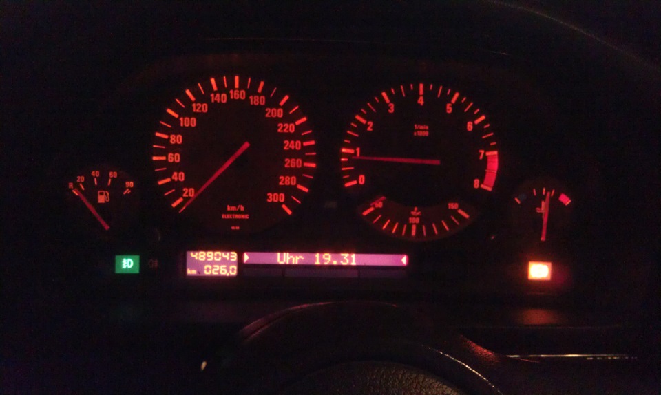

а чего температура какая высокая?
Сфоткал так, но вообще все время на моей машине температура чуть чуть за половину. Никаких перегревов и проблем нет, все четко, почему именно так не знаю

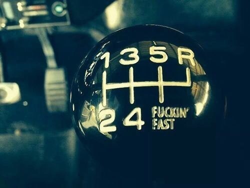

Что за ручка КПП такая? Просто из инета?
Да просто))) но будет шестиступка- сделаю такую однозначно)
Темная очень ручка :)
