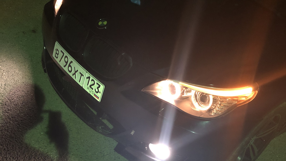

Что было сделано за пол года владением убитого автомобиля, был откапитален двигатель, был заменён салон-с тряпки на кожу, но салон всё ещё нуждается в доработке, была перебрана ходовка, осталось заменить рулевую рейку, было сделано дооснащение рестайлинговой оптикой, передняя рестайлонговая оптика, блок лм 2, задняя рестайлинговая оптика с американского распила, остались работы по кузову, прошлым владельцем был установлен М обвес, его будем менять на оригинал М обвес б/у, будет замена двигателя на м54б30, будет заменён потолок на чёрный с накладками на стойки с последующим восстановление кожаный сидений (замена подложки и покраска самой кожи с подтяжкой), замена дисков, кузов будет заново окрашиваться, так как л к в плохом состоянии, работы ещё много по машине, но делаем всё что бы довести ее до хорошего и приятного состояния.
BMW 5 series 2004, двигатель бензиновый 2.0 л, 170 л. с., задний привод, автоматическая коробка передач — своими руками

А зачем капиталил, если менять мотор будешь?
Что бы ездить, сейчас нет денег двигатель, я допустим не могу разом 100-130т.р отдать, все по мере возможностей
Понял, просто капиталка то по сути в цену мотора встаёт, минимум 50. Если там кольца, мск, прокладки менять. Вот и спросил
Не проще купить нормальное авто сразу?
Ну так захотелось
Понимаю, ну удачи!
Спасибо. Тем более нормальный авто рестайлинг от 600-700т.р, а этот авто я купил за 250т.п
за 250 к ? у собственника ее отобрали за долги что ли )
Она мертвая была)
ну если ты только фары поменял то это ее не оживит )
Мотор капиталили, подвеску перебрали, салон поменяли, то что старый был тряпка и весь грязный и изорванный, безопасность сделали, пиропатроны были взорваны и подушки одной не было, по ней было две проведенки и ее очень плохо сделали
