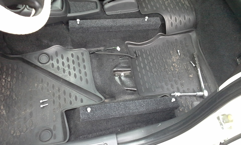

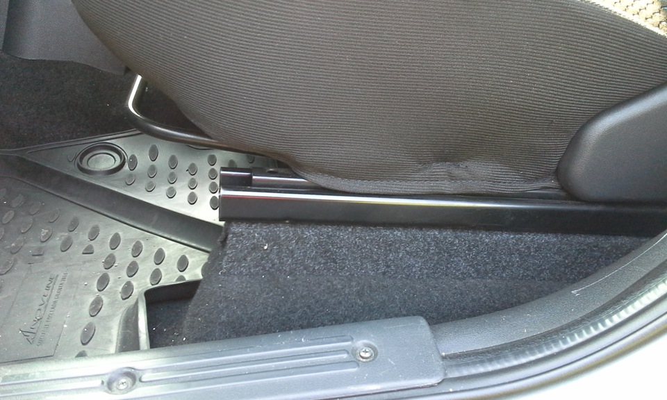

Сегодня сделал то, что хотел. А именно поднял водительское и пассажирское сиденье на 4 см. Все очень просто. Квадратная труба, отрезал заготовки (2 по 40 см и 2 по 45 см). Снял сиденья, замерил, просверлил, обтянул карпетом, прикрутил. На все про все три часа. Результатом доволен. При моем росте 176 см как раз то, что не хватало.

Болты поменяй, на нормальные закаленые, а то не дай бог ДТП улетишь вместе с сидухой в лобовуху…
Болтики из хозмага и так при обычной эксплуатации срезает…
а идея с карпеиом отличная, я на Калине так делал только перед 4, зад 2 см
ремни к раме прикручене а не сиденью)
На Гранте именно к сиденью…
а почему 2 по 40 и 2 по 45? куда какие?
по 40 со стороны дверей, 45 с внутренней стороны, там длиннее…и та сторона креплений впереди, с внутренней стороны, дополнительное отверстие для направляющих надо сделать…
