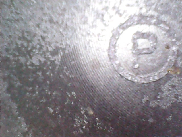

Был приобретен на авито эндоскоп за 570 рублей, качество и возможности соответствуют цене как вы понимаете. Изначально приобретался для других целей, о которых расскажу возможно в следующих записях.

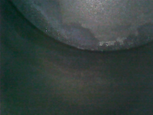

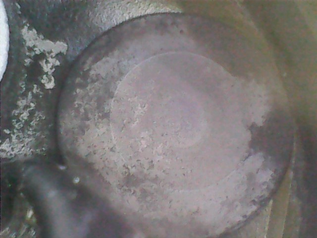

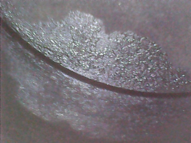

Пробег двигателя 240Км. По состоянию могу сказать что сохранилась хонинговка во всех цилиндрах.

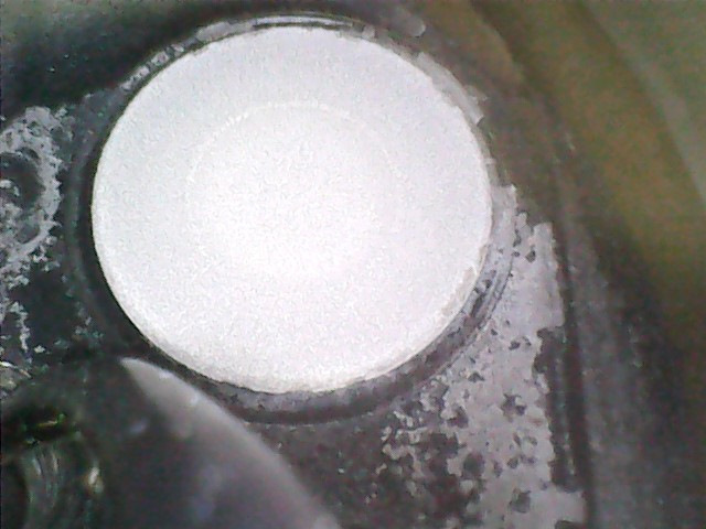

Нагара нет в первых трех, четвертый немного в нагаре, возможно потому что в нем свеча работала с перебоями. Об этом свидетельствует ошибка в лексии и на самой свечи можно наблюдать пробои.

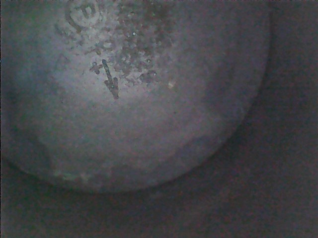

Состояние клапанов тоже смог запечатлеть.

Если желаете повторить данный опыт рекомендую закапать немного масла на поверхность поршня, в его отражении отлично будет видно состояние стенок цилиндра.
PS компрессия по 16, нем многовато ли? Компрессометр рабочий, проверял на ВАЗе 2110, там 10-12.
Комментарии 1
главное не абс значение, а разбег по горшочкеам
