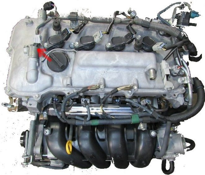

Правда, почти сразу понял, почему такого не встречал: оказалось, что через нашу маслозаливную горловину эндоскоп можно пропихнуть только влево. Во все остальные стороны только тоненькие щели.
Поискал фото и понял почему так: Вот фото двигателя сверху:

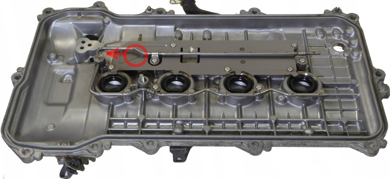

А вот перевёрнутая клапанная крышка:
Видно, что прямой ход закрывает прикрученная снизу пластина.
На обоих фото стрелками указал единственно возможное направление запихивания эндоскопа.

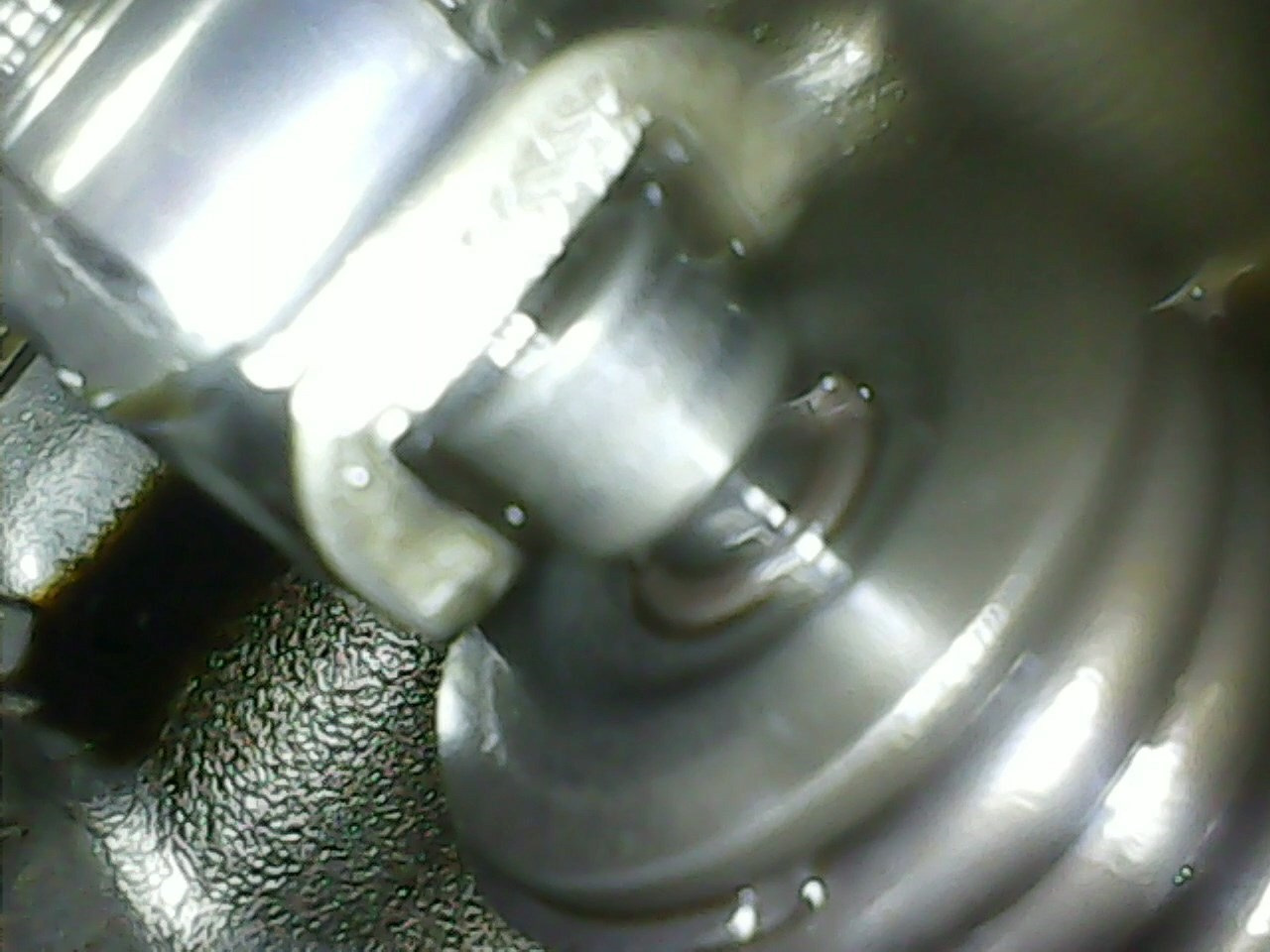

Итак, само видео здесь (но лучше сначала прочитать дальше, чтобы понять — что там видно):
Вид на клапан 1-го цилиндра
Видео склеил из 3-х длинных кусков и вырезал неинтересное, т.к. попасть эндоскопом куда нужно — вещь нелёгкая.
Всё больше убеждаюсь, что фокусное расстояние у эндоскопа нужно было брать меньше — т.к. близкие предметы получаются нерезко. Но, тем не менее, вполне можно всё рассмотреть и сделать кой-какие выводы.

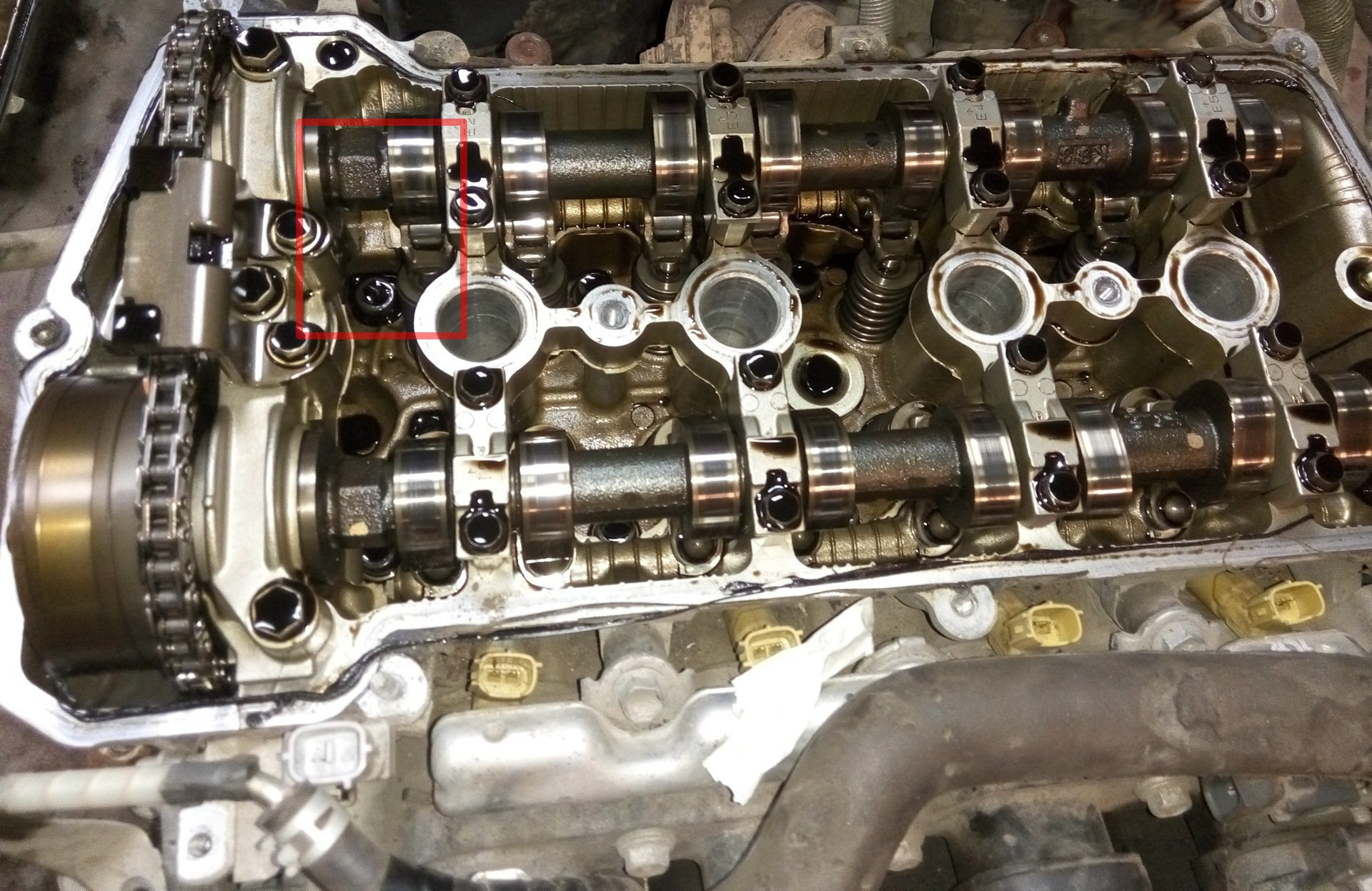

Вот фото двигателя без крышки (это фото и 2 предыдущих взял с просторов Инета):
Цветом выделен кусочек, в который смотрит эндоскоп. Это один из клапанов 1-го цилиндра.

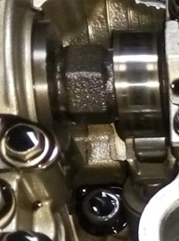

Вот то же место крупнее:

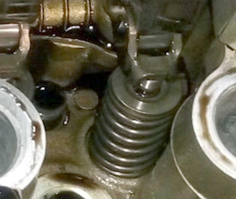

Единственное отличие с видео в том, что пружина поршня на видео разжата, вот примерно как здесь:

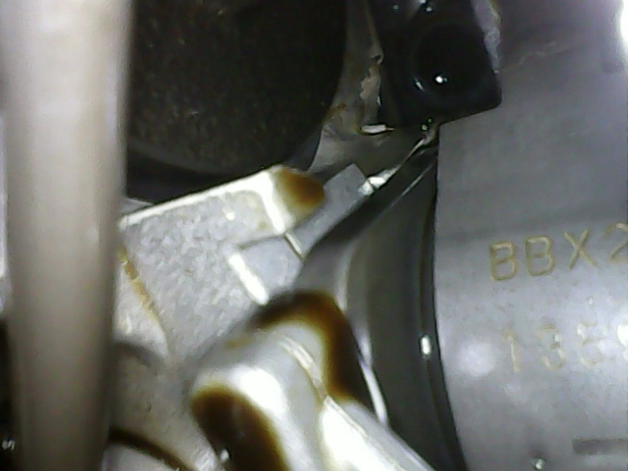

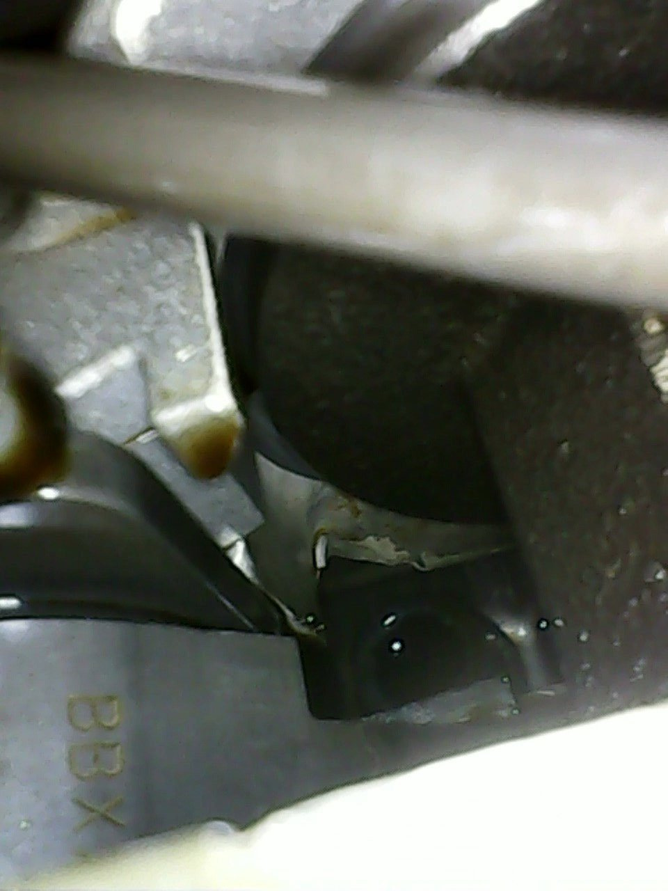

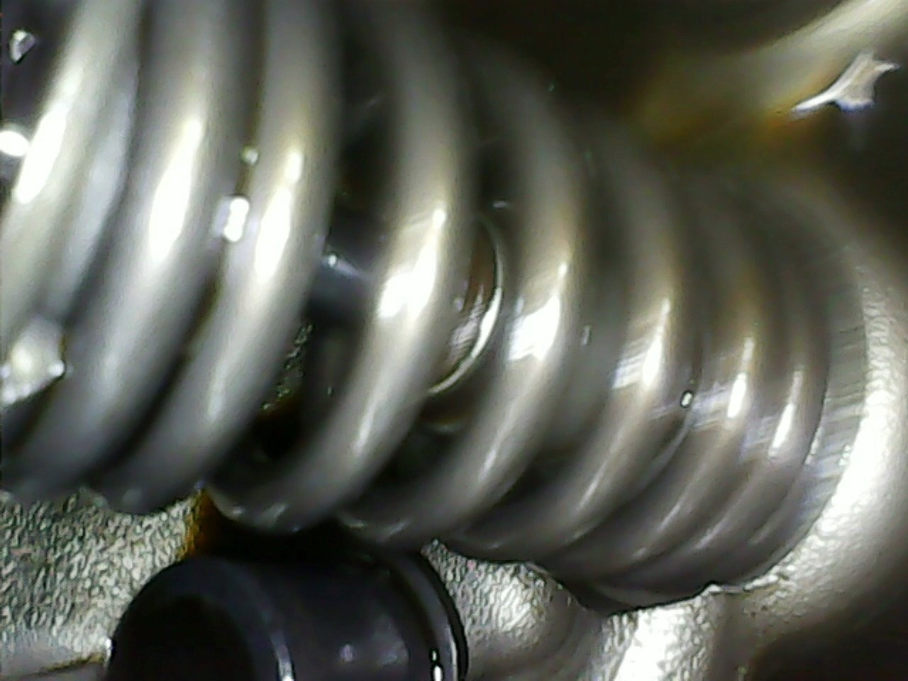

Краткие выводы:
— красивого видео со всеми клапанами двигателя не получилось — виден только 1.
— но какой-то вывод о состоянии двигателя можно сделать и по этим видам: никаких отложений нет, двигатель вполне себе чистый.
Ну, и несколько скриншотов из видео для обзора:
