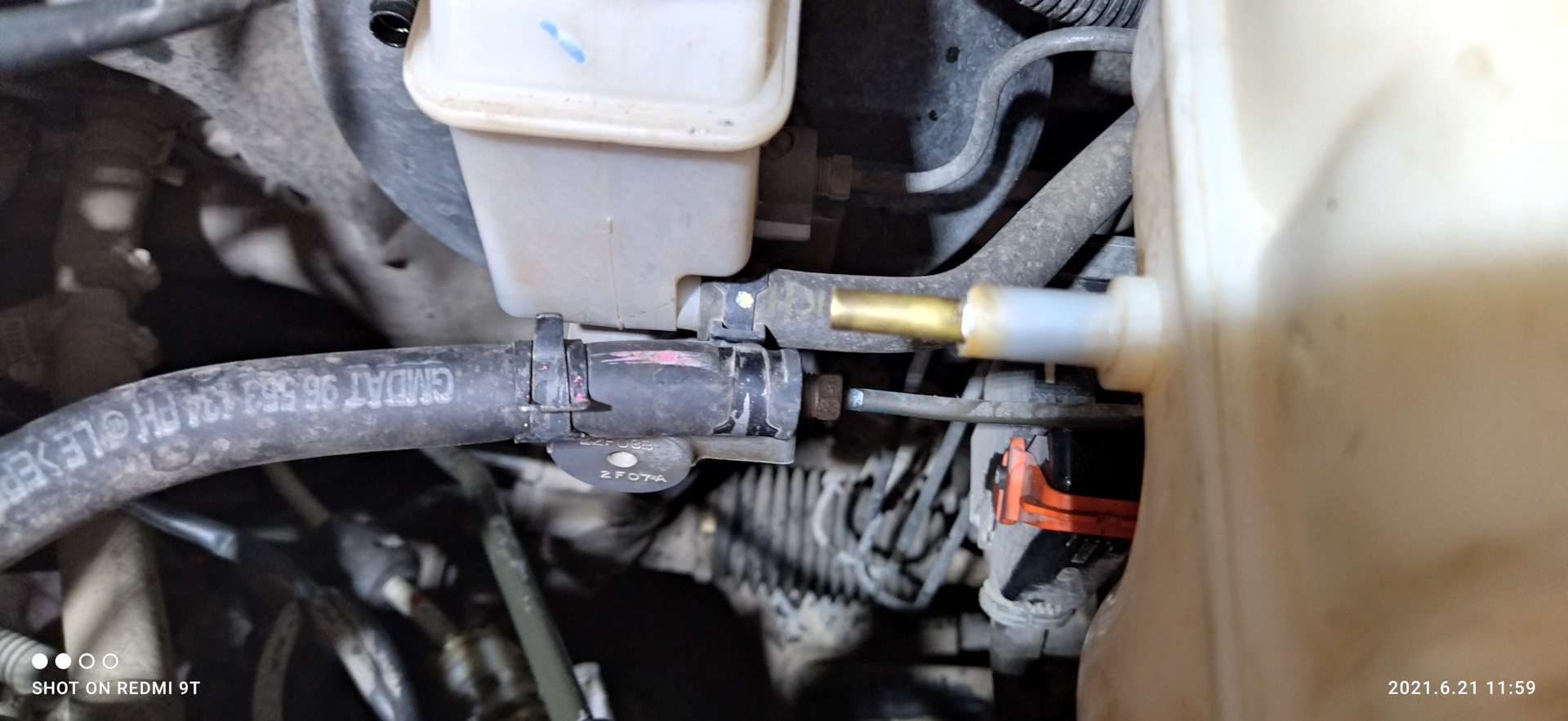

Засопливил патрубок обратки ОЖ, который выходит с дроссельного узла и входит в расширительный бак на среднем уровне тонкий (нижний штуцер толстый и два тонких повыше). Совсем мелочь, но неприятно блин, да и с чего бы вдруг?
Совсем недавно чистил дроссельную заслонку, думаю, дай заодно и патрубок этот сниму, посмотрю в чём дело, может самозажимной хомут виноват, расслабился. Ага!, встречайте…
Дроссель был благополучно промыт, всё рядом находящееся проревизировано, на сломанный штуцер надет патрубок, а хомут на него был смещён максимально близко к стенке бака на уцелевшую часть. Вроде и помогло, не текло больше, но осадочек то остался.
Вот только с чего бы это ему там ломаться? Прикинув все последние события в плане ТО машины, вспоминаю, что сравнительно недавно на СТО меняли крестовину, т.к. рулевое в определённом положении "закусывало", пропадало самовозвратное вращение в поворотах, как будто едешь без гидроусилителя, дело оказалось в крестовине. Ну и мастера пытались сверху открутить этот рулевой вал, который находится сразу под расширительным бачком, да хрен что у них получилось, разве что сломать тот самый писюн на бачке ОЖ, армированный изнутри медной вставкой! В итоге вывесили машину, послабили подрамник и снизу уже смогли сорвать крепление чего-то там. Крестовину сделали хорошо, спору нет, рулёжкой доволен, но расстроился из-за бачка… Зря, сегодня я это уже понимаю.

Тоже в районе 150тыс. сосок отвалился. взял новый бак и резьбу сразу же навернул. Едет новый…
У всех это случается на пробеге от 150т.км., высыхает пластик от высокой температуры, начинает разрушаться!Не нужно даже патрубки снимать, внешне бачок начинает покрываться эмелкими трещинами, у себя решил не допускать течей, когда снял патрубок тотже, половинэа штуцера осталась в шланге.
Нет, от 150- информация неточная! У меня и у отца 108 тыс и бачки поменяны, развалились!
Точно также обломился штуцер от времени. И криворукие мастера имеют место быть. Закрутили крышку уже на новый бочек, да так, что пластиковую резьбу на нем ёлочкой в обратную сторону выгнули. Кое как отвёрткой выровнял. В итоге -1к в никуда и ещё нужно покупать один. Пока езжу так больше месяца, ничего не уходит, жду хорошего дня для покупки…
Крышку за одно сменил бы ))
крышка есть вторая, брал не оригинал, не понравилась. Установил родную, чувствую себя спокойно.
главное чтоб работало!
Бачку на лачети нужно перидически делать ревизию на предмет вылезания медных усилительных трубочек, и обратно их засовывать на место.Здесь сломалось из за того что вылезла трубочка.Недавно менял радиатор и также были трубочки вылезшие, поправил на место.
теперь понятно, а то я думал, что немного разные, на старом медные трубки торчали, на новом внутри.
7Oxotnik7
Просто пластик деградирует со временем.
7Oxotnik7
Не всегда.
Ну так и есть-трубочка вылезла (она должна глубже сидеть) и пластик сломался.
Не) трубочка сидит мертво, не шевелится, это пластик развалился и остался в шланге.
Ты просто посмотри какой длины должен был быть пластик и поймешь что она вылезла. Такой длины не может быть сосок.
